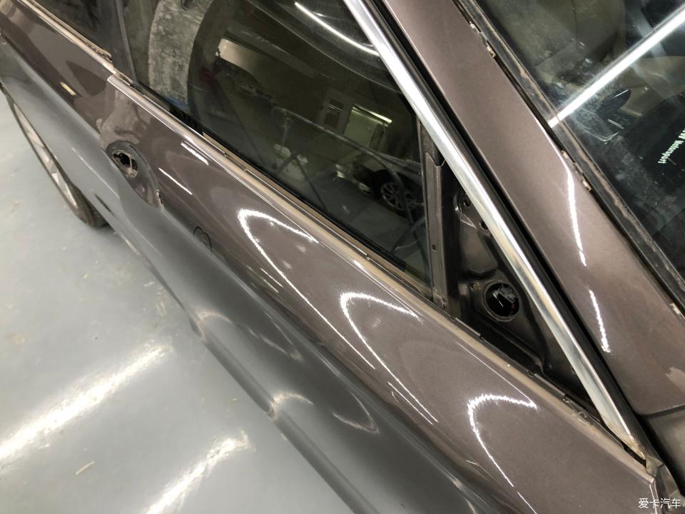

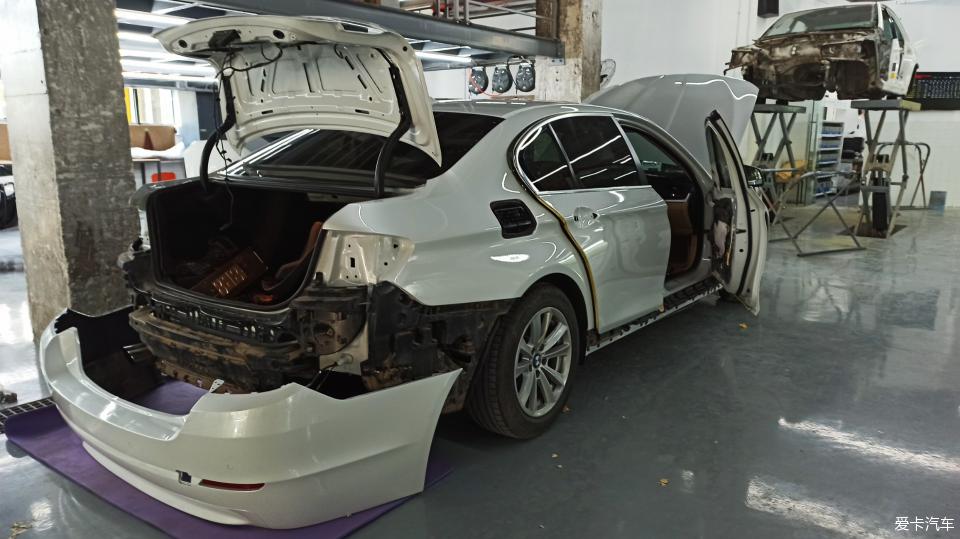

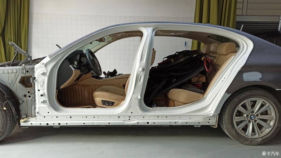

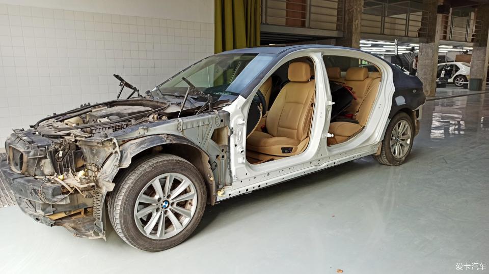

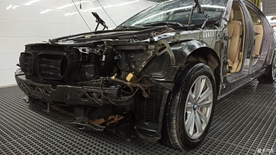

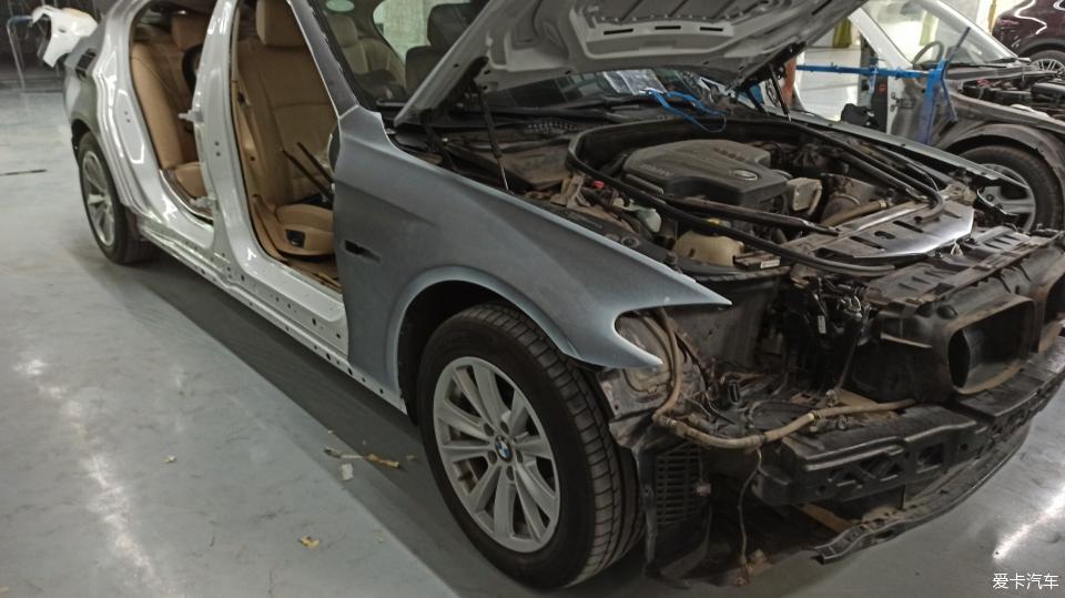

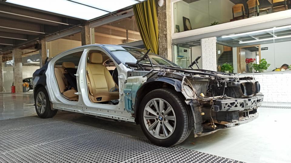

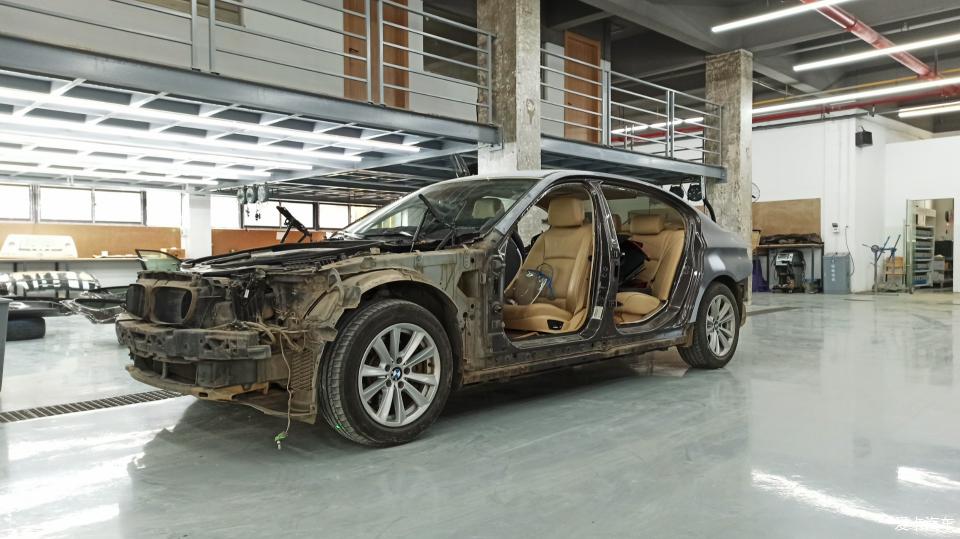

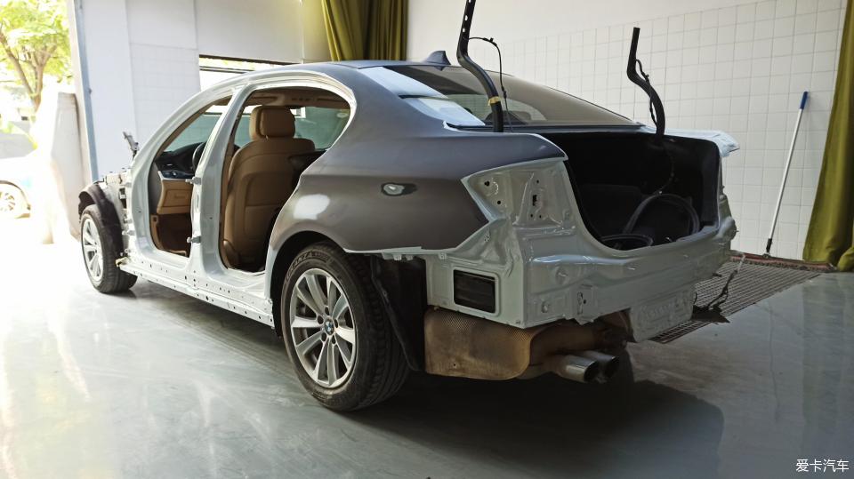

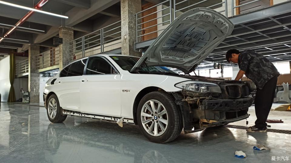

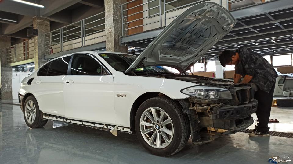

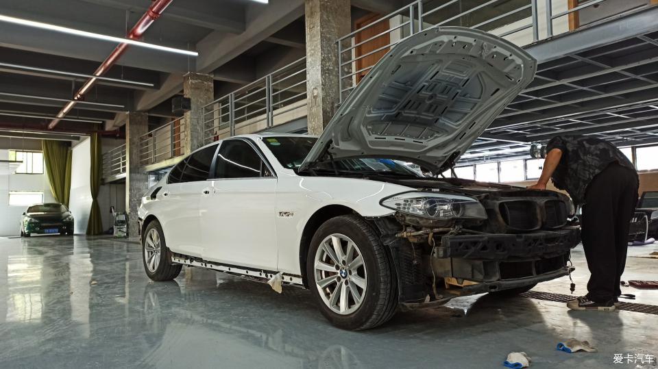

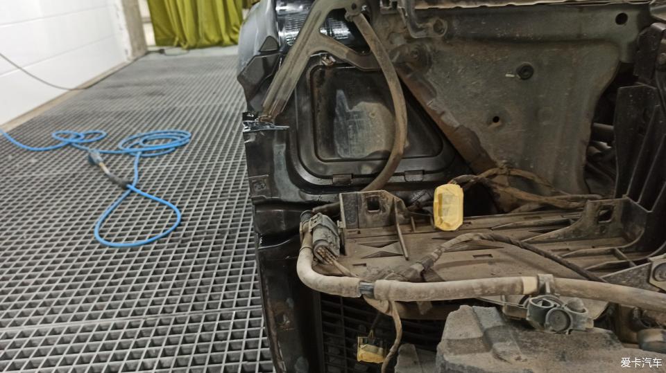

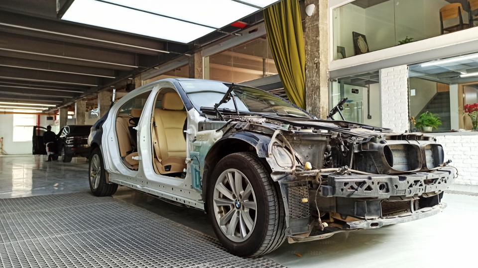

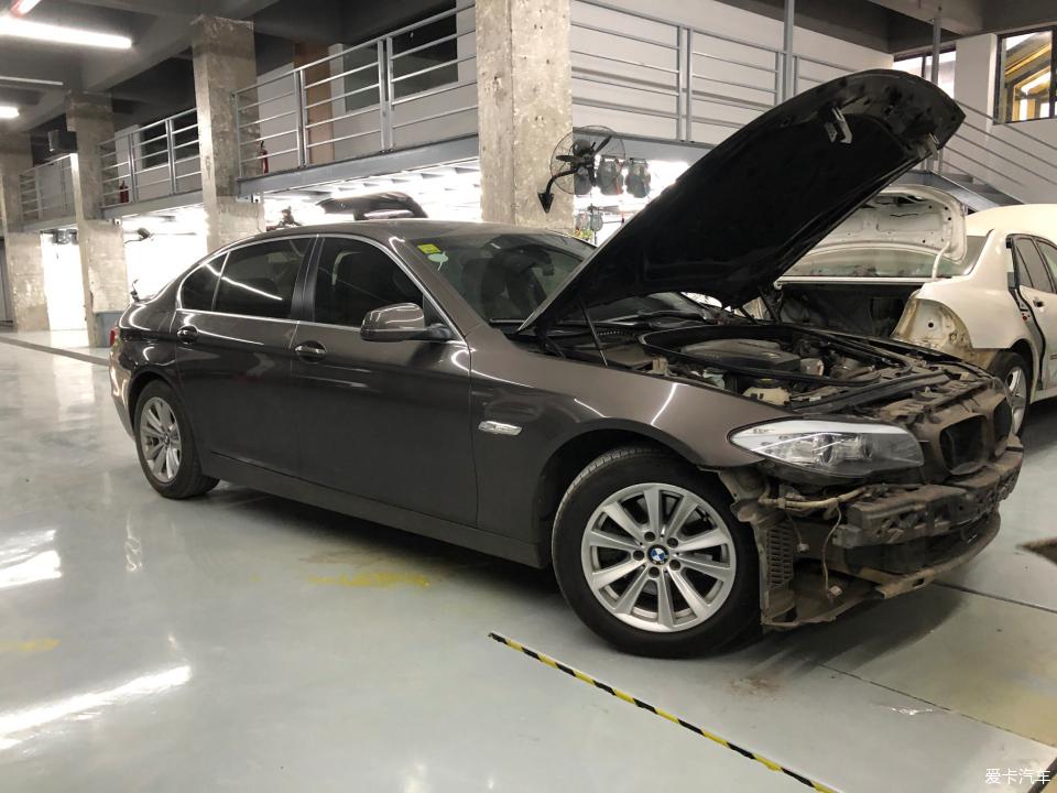

先来拆,拆干净,
是做好全车漆改色的基础。
拆卸的标准:
※四门
※引擎盖+尾箱盖
※后视镜
※门把手,玻璃压条
※叶子板
※前后杠
※前大灯,后尾灯
※下边梁
等等......

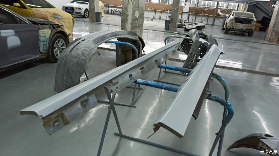

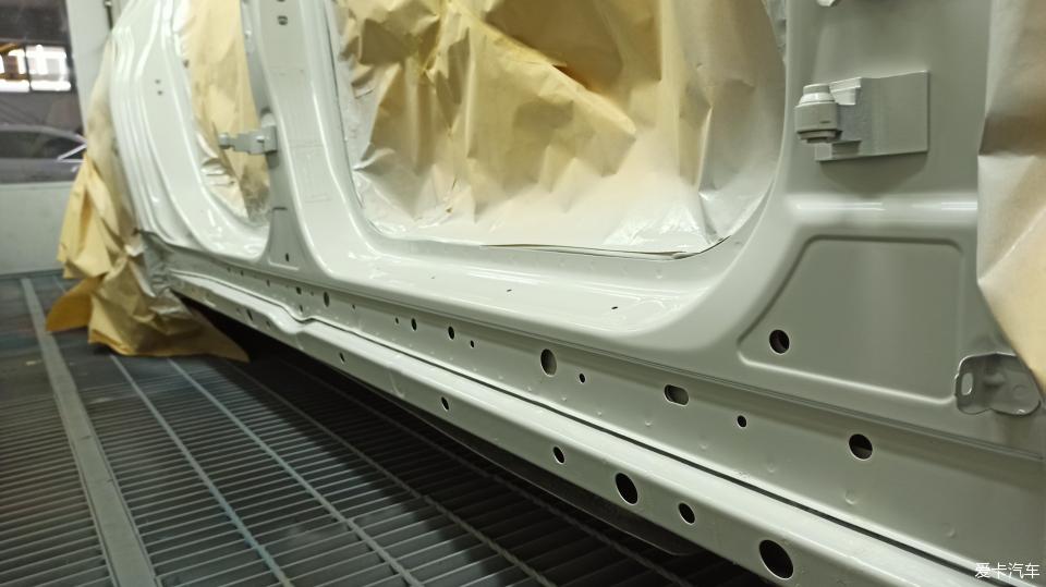

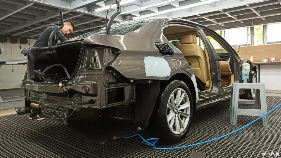

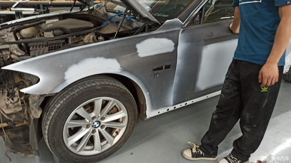

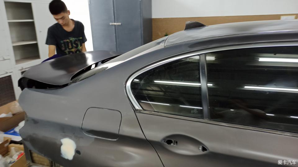

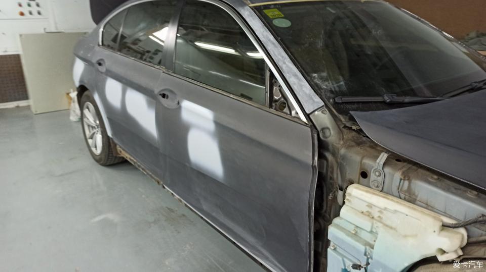

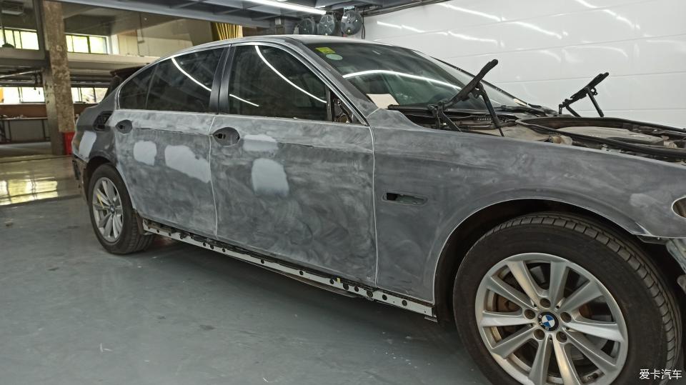

表面处理环节:
先将旧漆面进行打磨,并处理凹坑部分,让整体表面更平整!

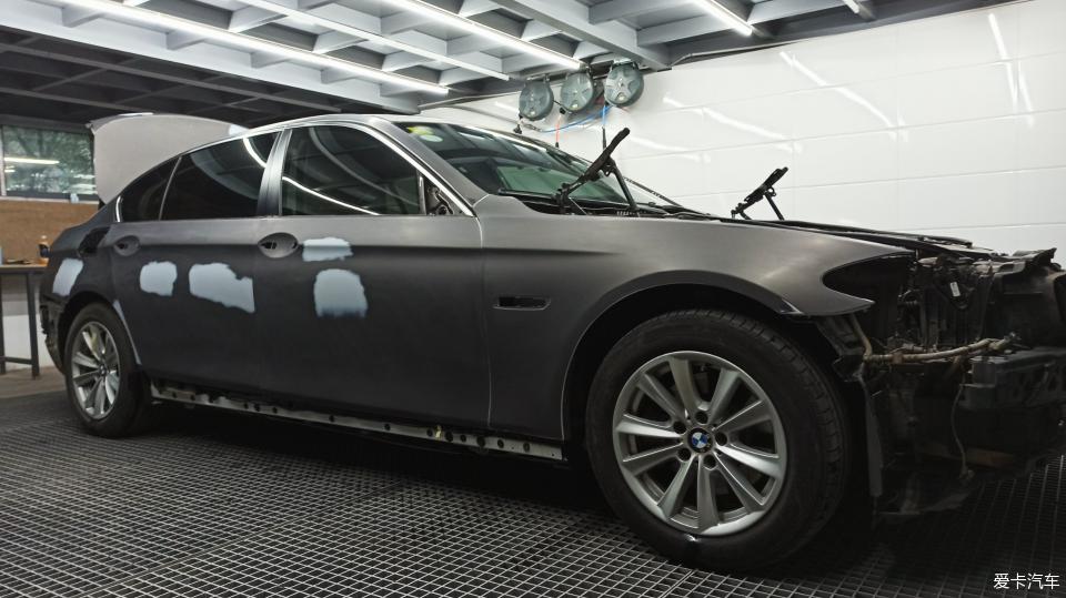

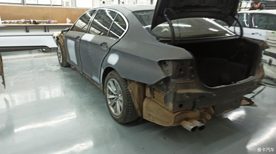

中涂底漆环节:
中涂底漆就是覆盖在钣金灰之上的。有三个作用:再次隔离;填充砂纸痕砂眼;防止失光!因此,中涂底漆在整个施工环节上的作用还是非常重要的。

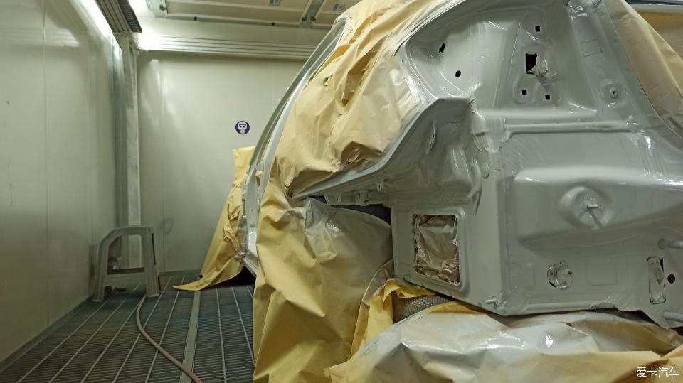

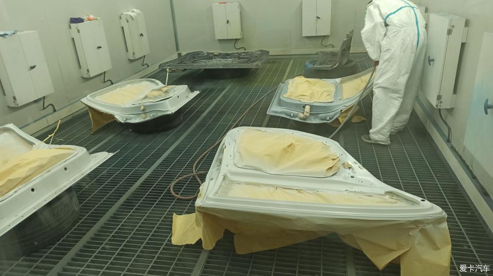

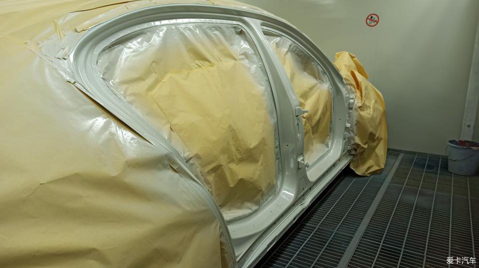

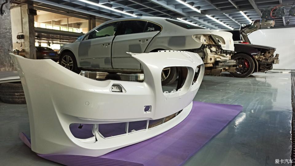

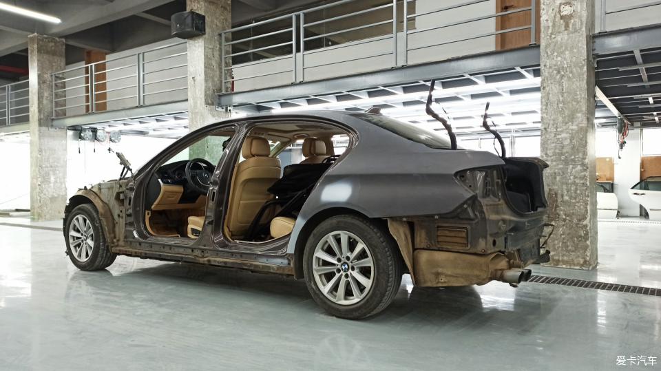

全车漆改色的第一次喷涂

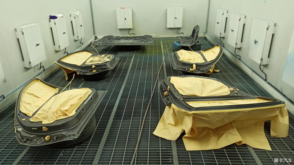

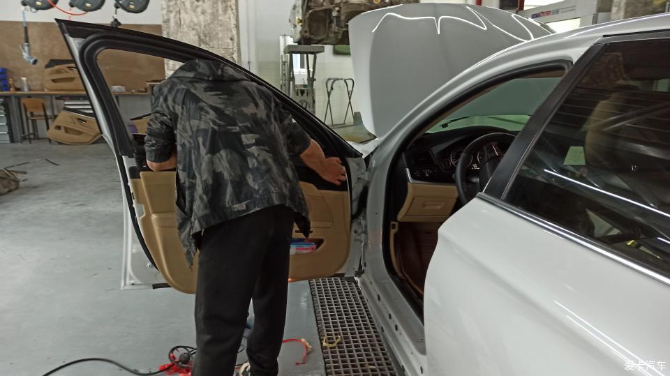

就是要对ABC柱首先喷涂以及前后杠覆盖的区域。喷涂前,需要先把四个门拆下来。

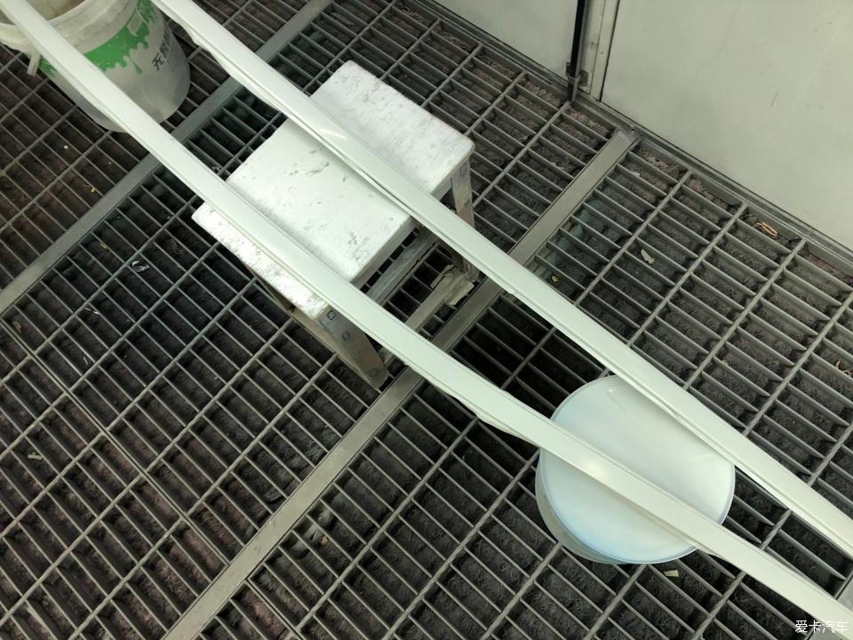

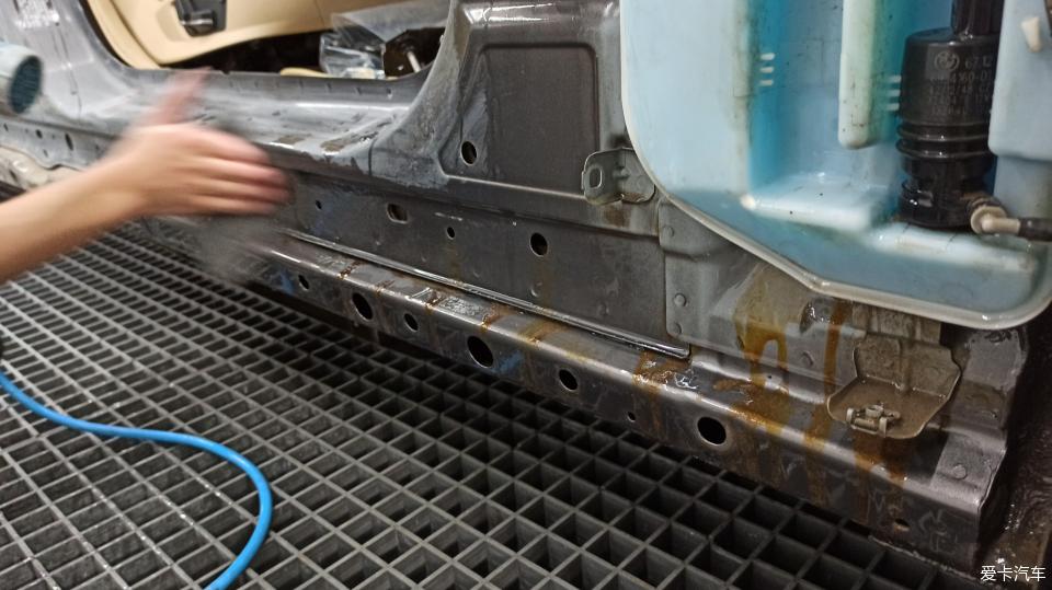

拆下来的门,首先对背面进行打磨,让新的油漆更有附着力。
对车身整体进行清洗,清洗前先把电路接口进行防水保护
对隐藏的部件,先清洗,再打磨,目的也是一样,让新颜色的油漆能够更好的附着在金属表面。

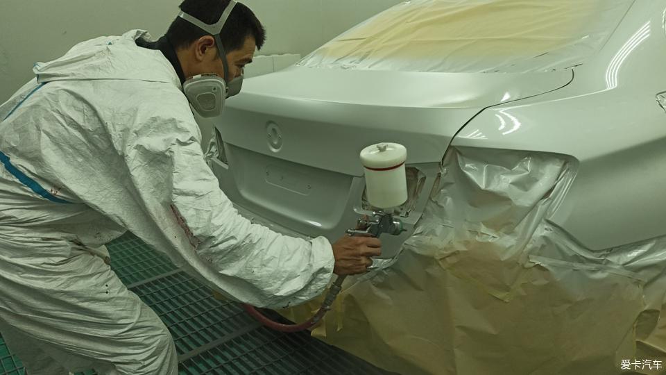

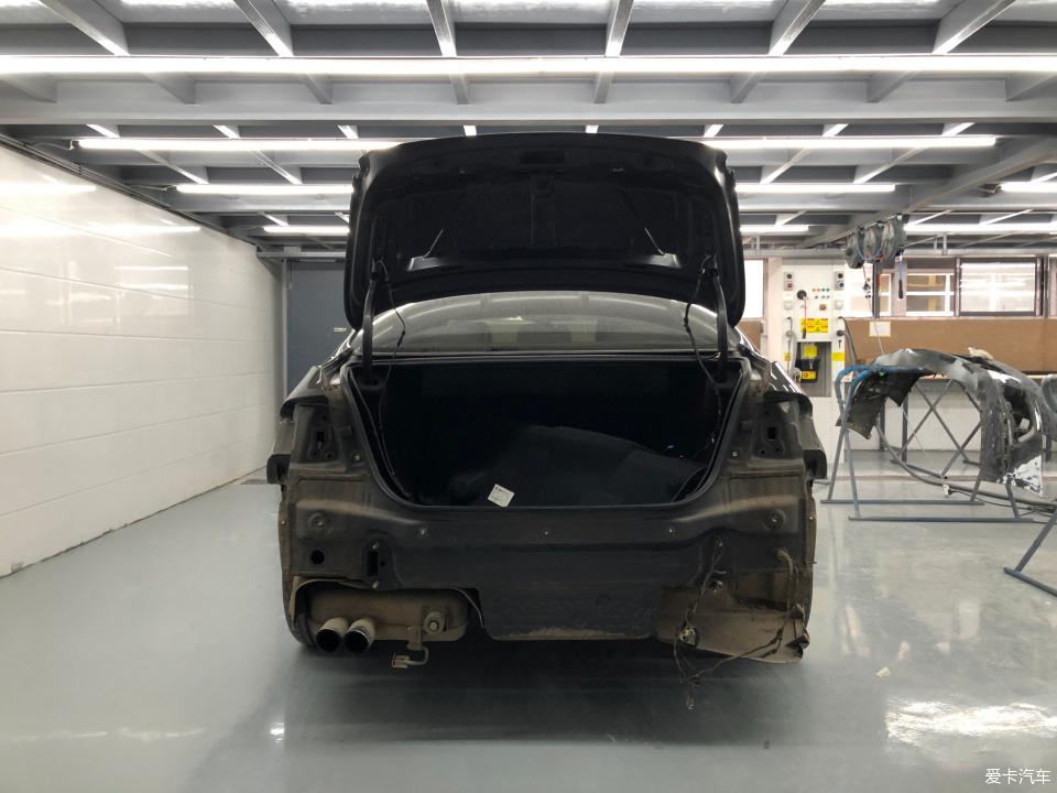

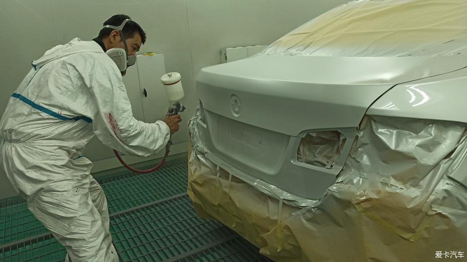

把车开进烤房,准备第一次喷涂!
首次喷涂主要对
车身ABC柱
车身隐藏部位
6门背面
进行改色喷漆处理。
看一下喷涂后的效果!

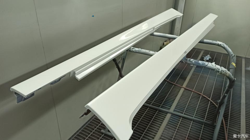

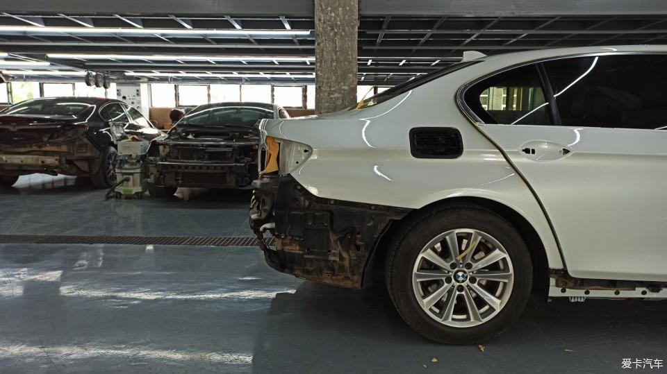

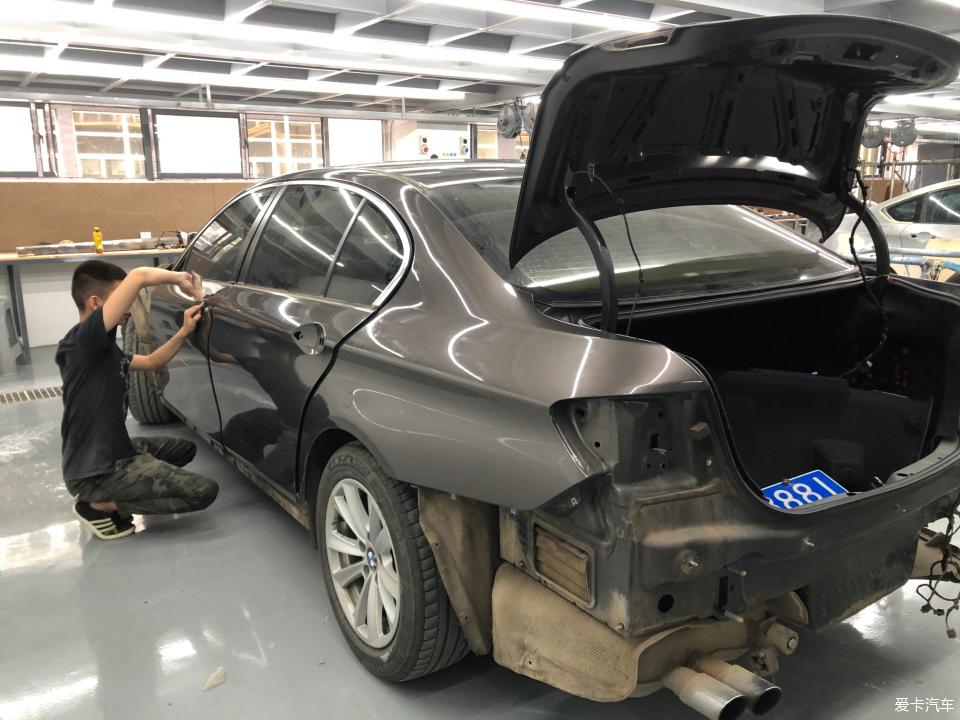

全车漆改色施工第二次喷涂
干燥后,在这个喷涂的基础上,将四门装车。
对装车后的整体表面,再次进行打磨作业。
再次清洁车辆表面
开进烤房,进行整体喷涂!
并对剩余的附件进行喷涂

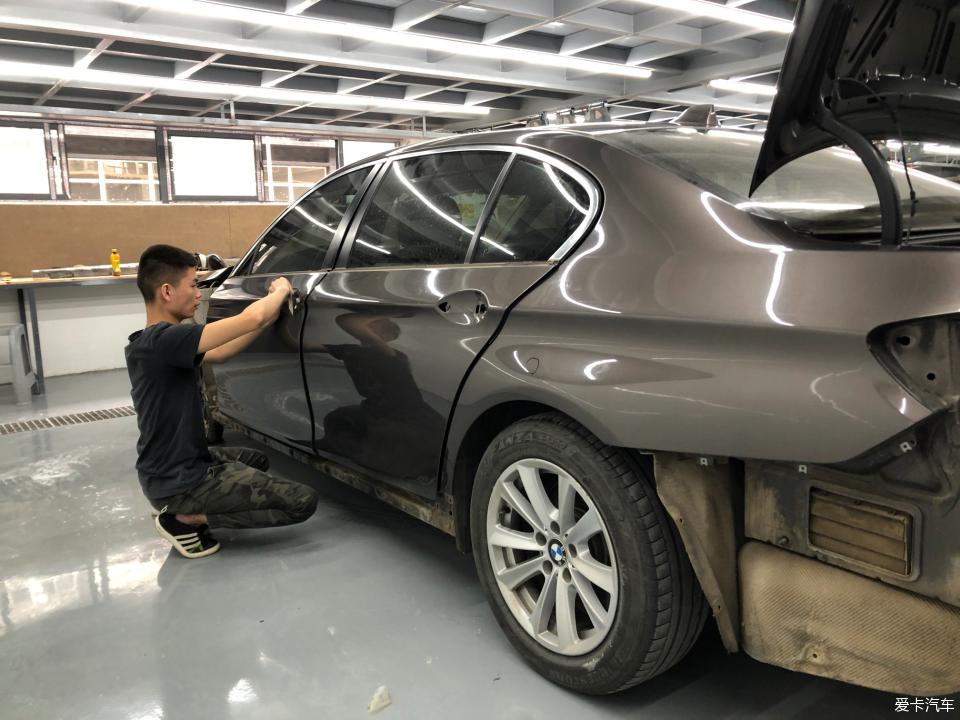

装车

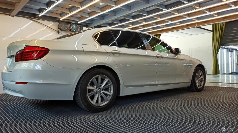

喷涂完毕,充分干燥后,准备装车!
最后抛光洗车整备!
处理尘点,让表面橘纹更规则,更好看!
