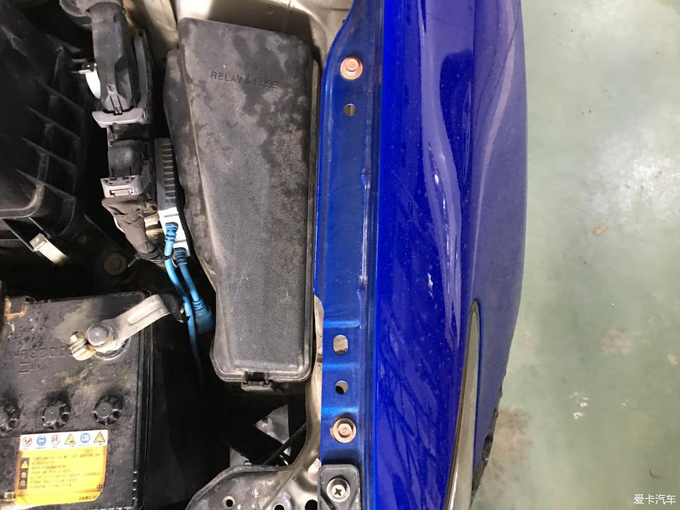

有几个地方当时没拆干净,
这个地方当时没有拆胶条,下面迎宾踏板亮条也没有拆。

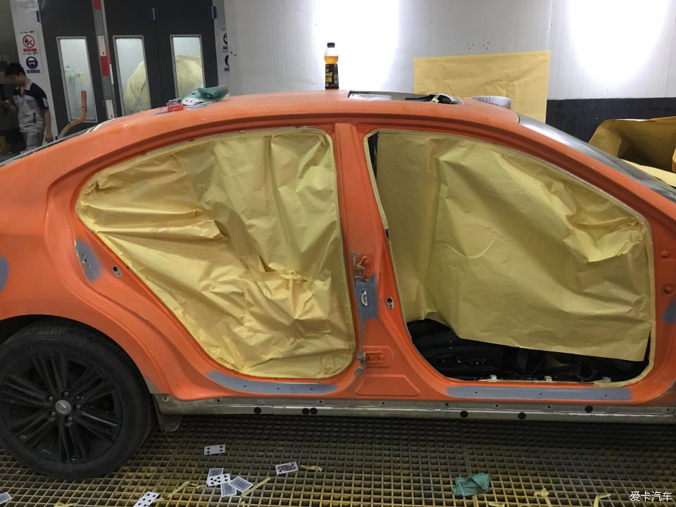

拆成这样,开始磨旧漆面
门里面也需要拆,拆了后进行打磨!

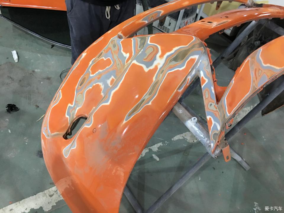

重点说一下这个杠子
杠子是发生事故几率最大的地方
这个杠子做过好多遍了
碰到这种情形
我们都会建议用户换新杠子
当然不换也行
就是旧漆面有炸裂的风险,
希望这个杠子不要出事!

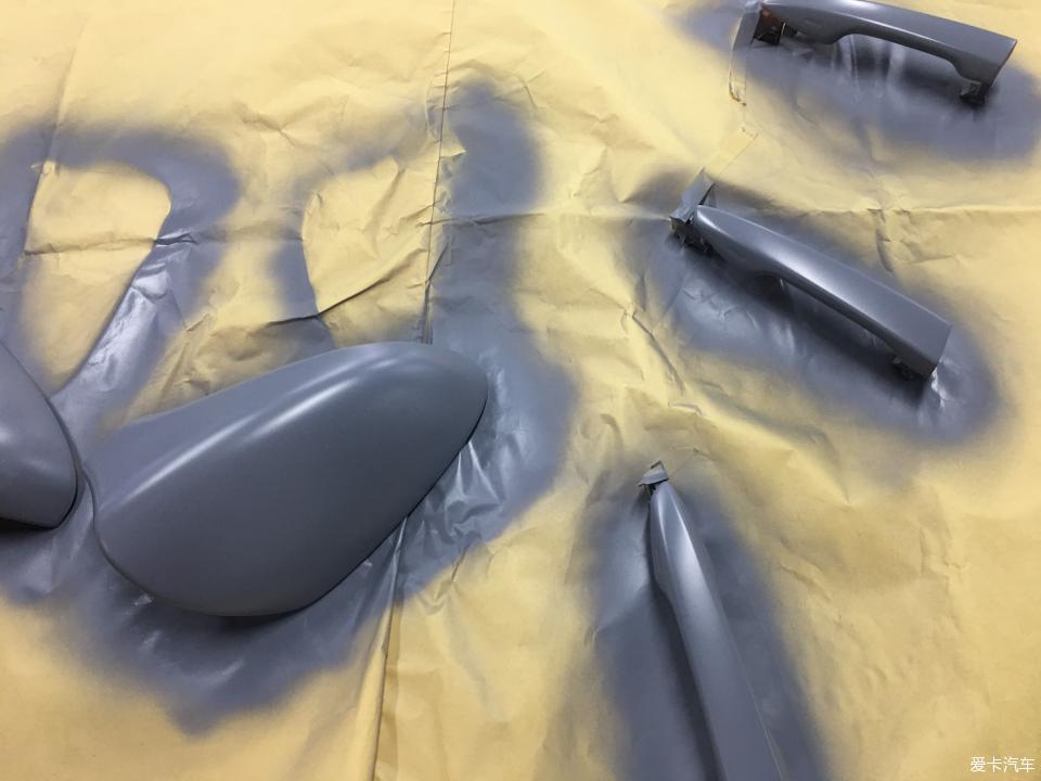

刮灰后,中涂底漆是必须喷的!
来先遮蔽好!先喷背面!

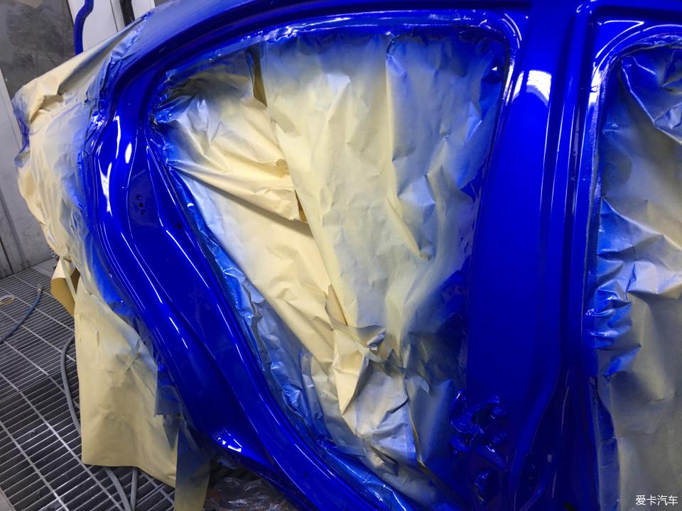

再将车身的ABC柱喷好!
喷完色漆后,喷清漆,光泽就出来了!
这是顶部的橘纹效果

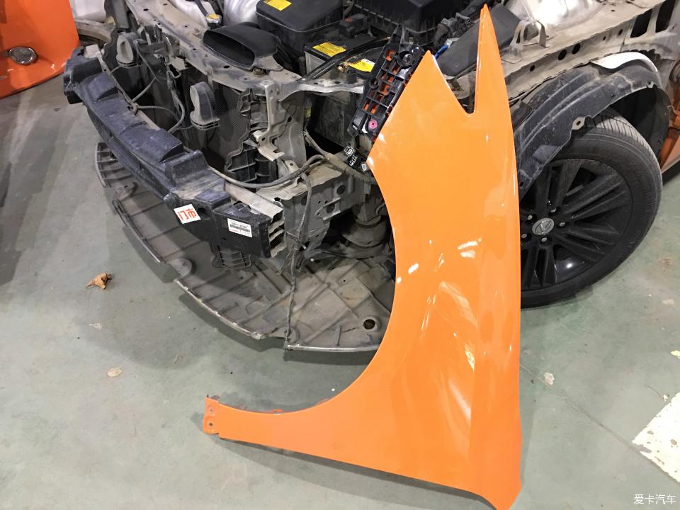

再将门、叶子板等安装完毕,整体喷涂
开始装配!
大家可以看到,上一次全车漆改色的时候,线束、叶子板没有拆,造成线束、螺钉都已经被污染成黄色了!

前杠炸裂了!!!!
看到没?
从上一次做油漆的地方裂开了!
做过很多遍油漆的地方
最怕的就是这种事!
没办法了
只能跟这哥们讲,重新换个杠子,要不然还会裂!必须换新杠子重新做!
这回就不会裂了!
