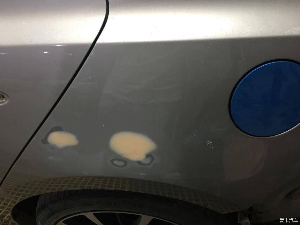

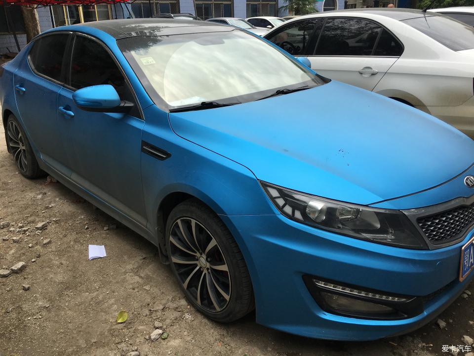

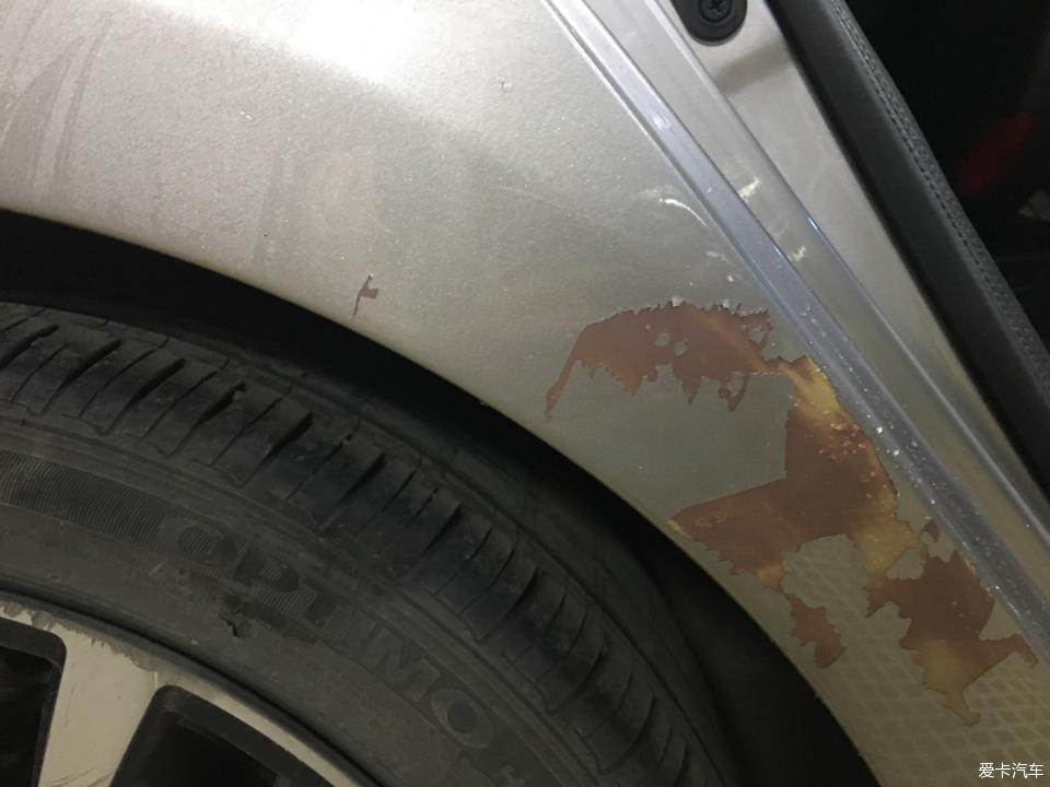

车身上有好几处要做油漆

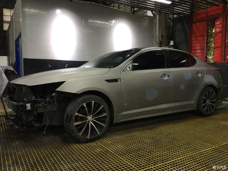

钣金灰都刮了,贴了个改色膜
时间久了

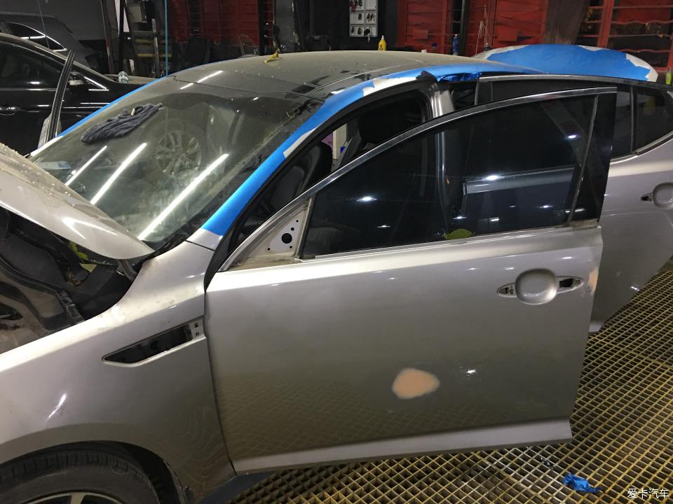

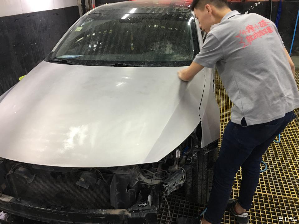

看烦了,来我们把它给撕掉
重新恢复本来面目!

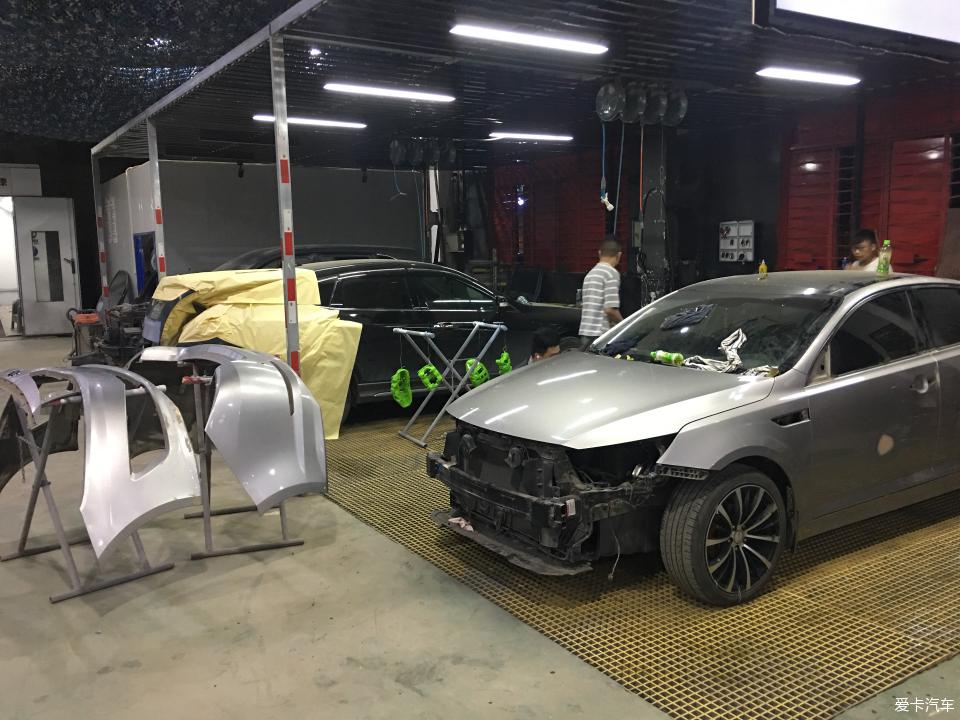

给这台起亚K5,重新做一遍全车漆翻新

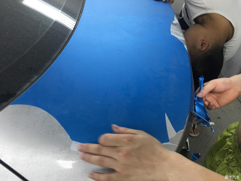

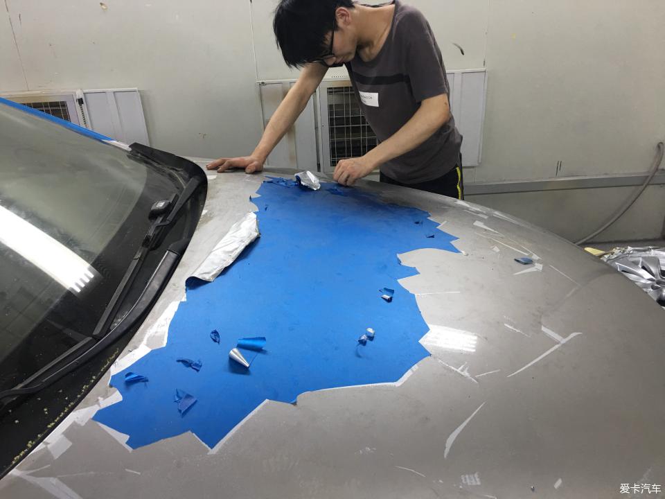

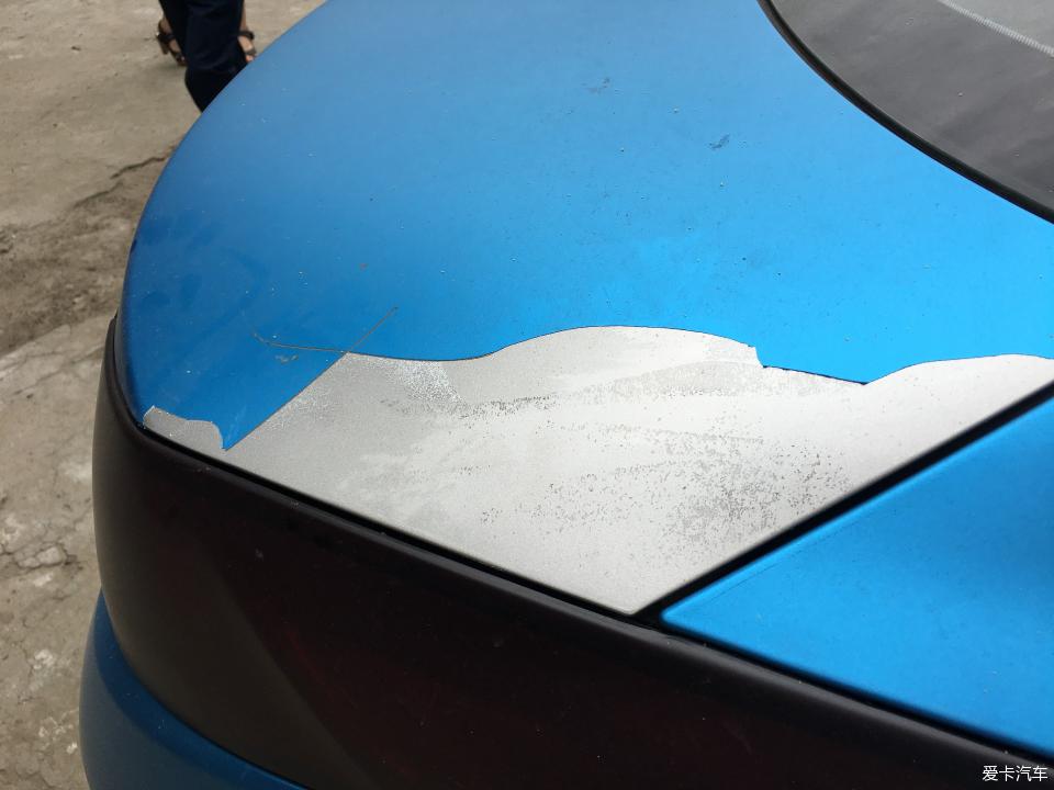

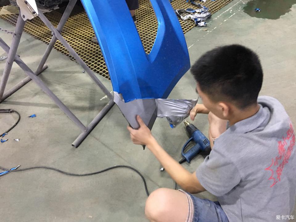

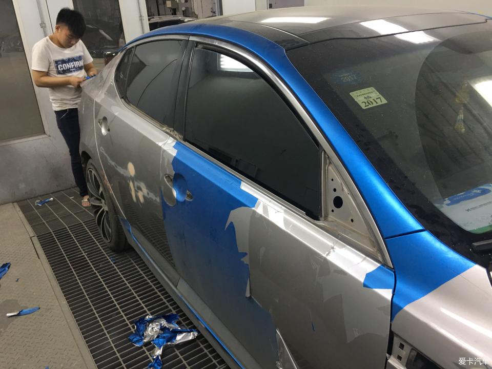

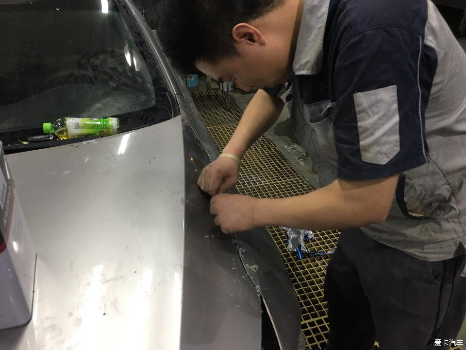

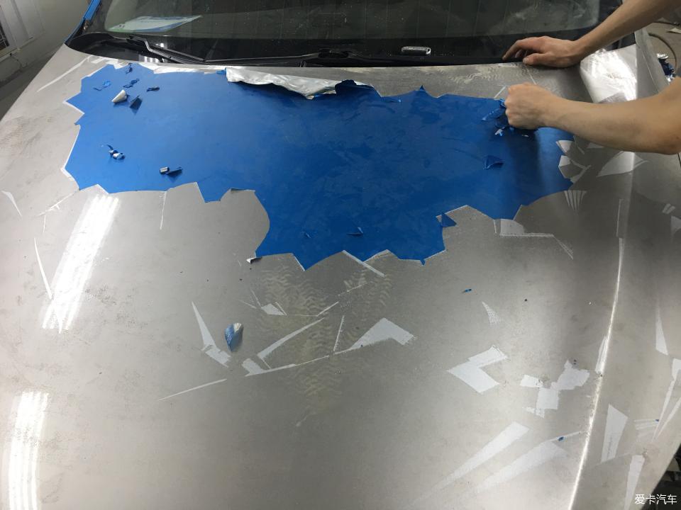

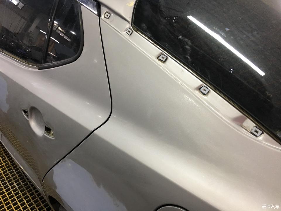

撕膜是一个非常痛苦的过程,
便宜的改色膜,胶用的很差,

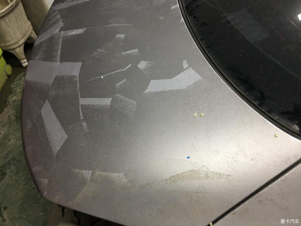

撕完了,
还需要将残胶一点点给去除掉!
漆面上全都是残胶的痕迹!
撕膜除胶的过程就做了整整一天

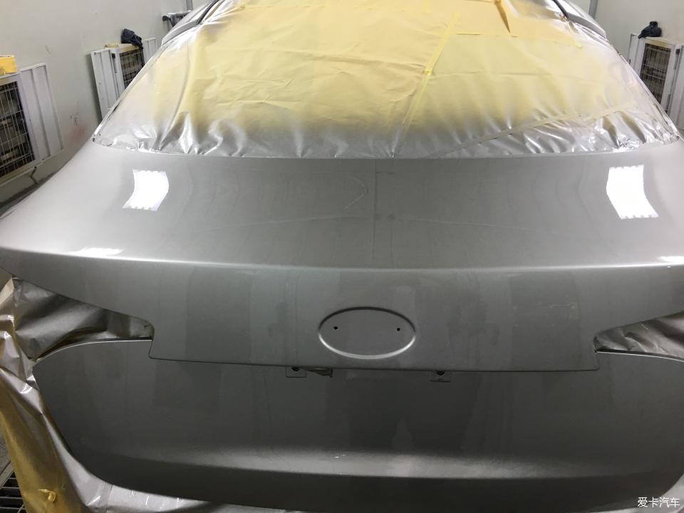

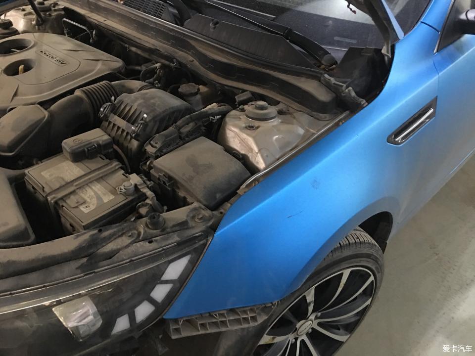

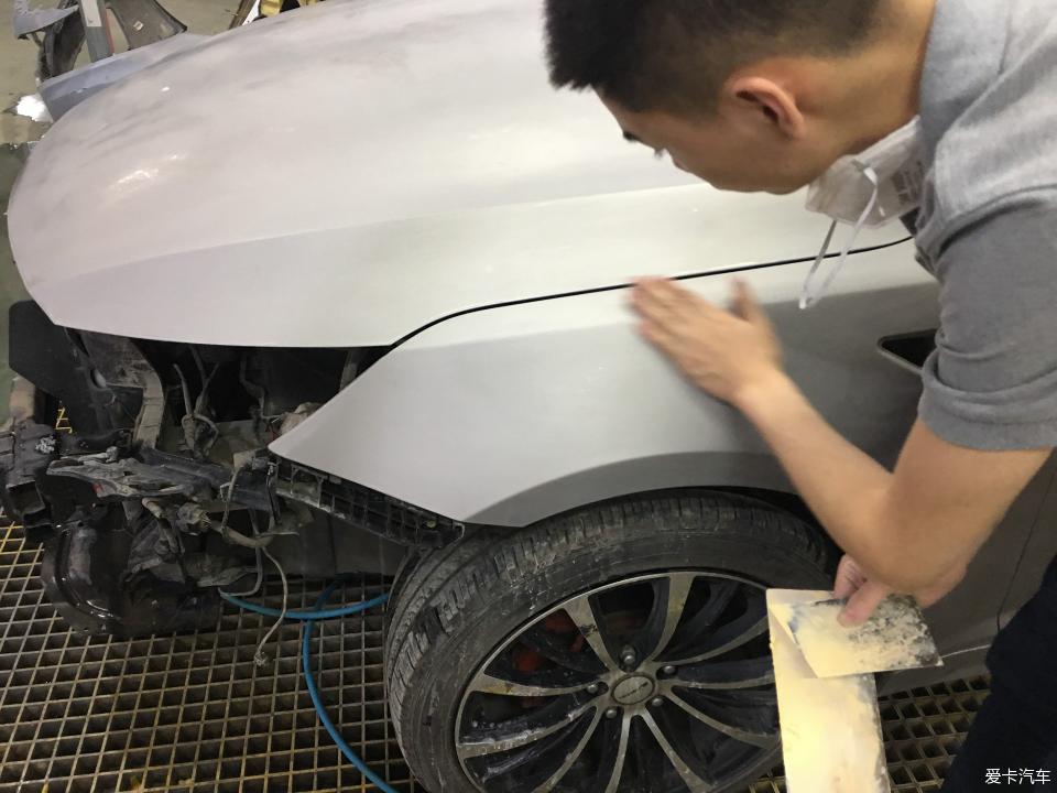

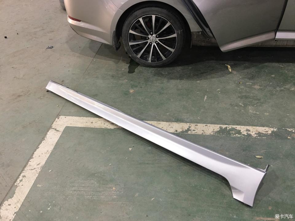

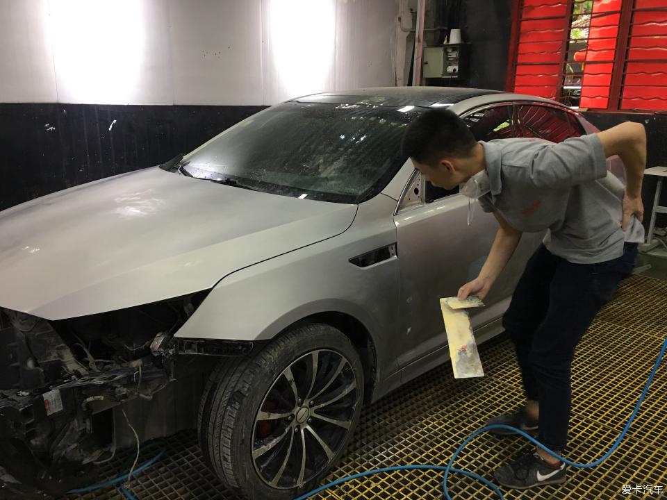

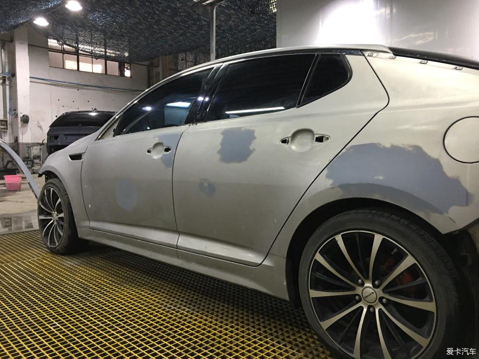

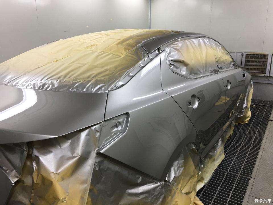

再将它之前没有处理的板件重新打磨,
以及将之前的红灰隐患打掉,
再做好中涂底漆处理。

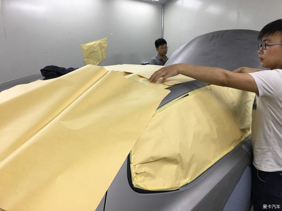

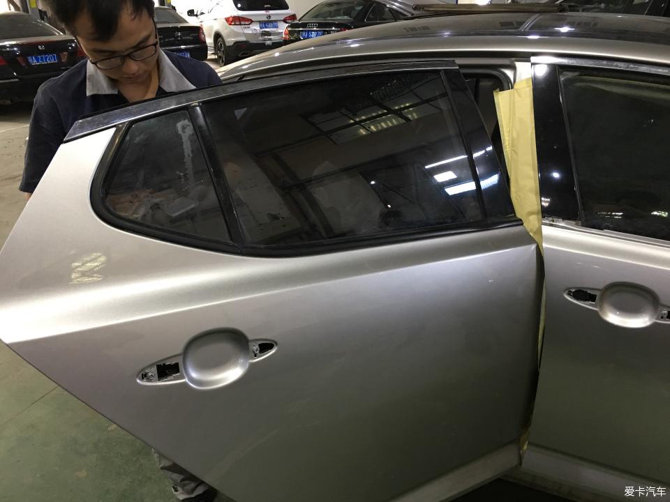

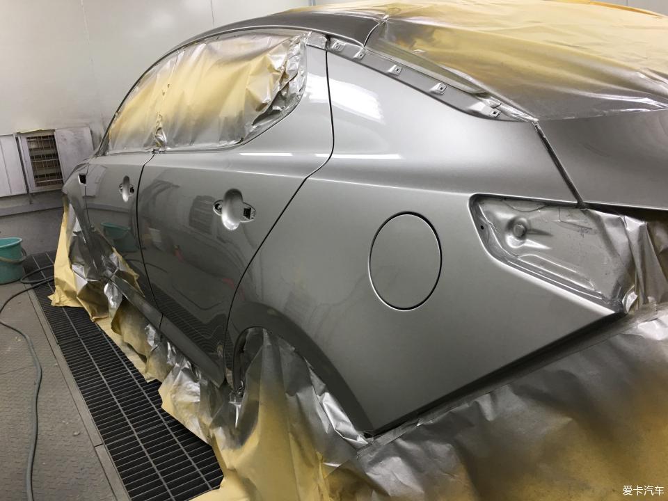

做好喷漆前的除油除尘工作
并遮蔽!
开始喷涂

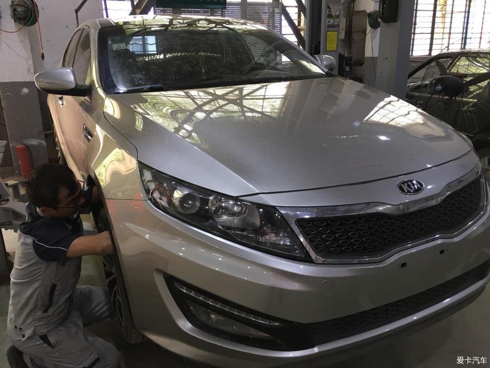

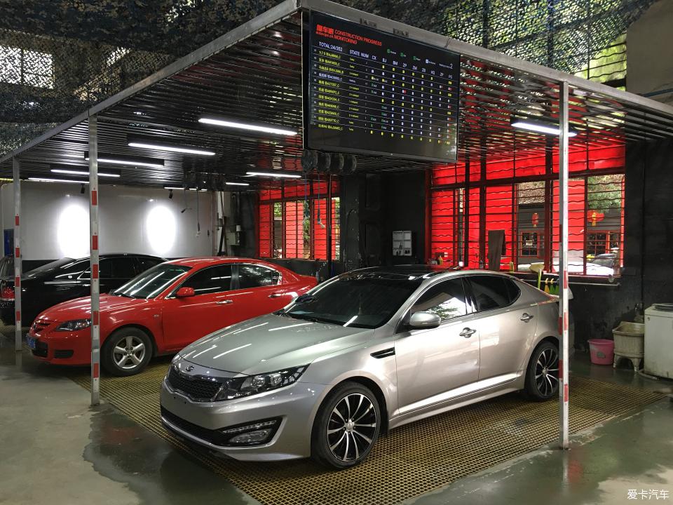

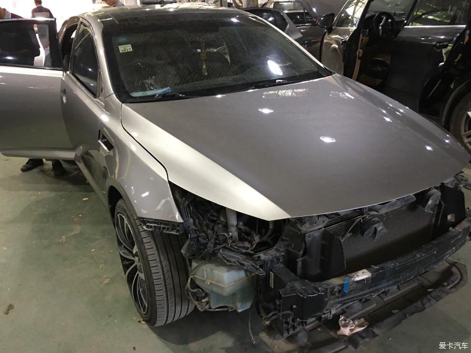

开始装配!

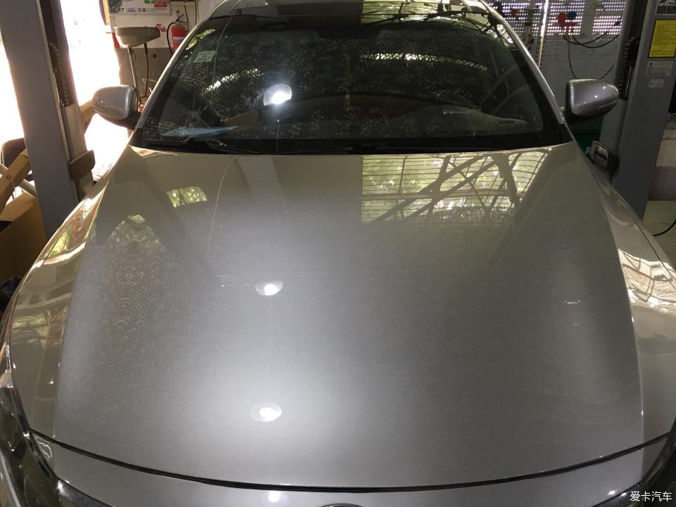

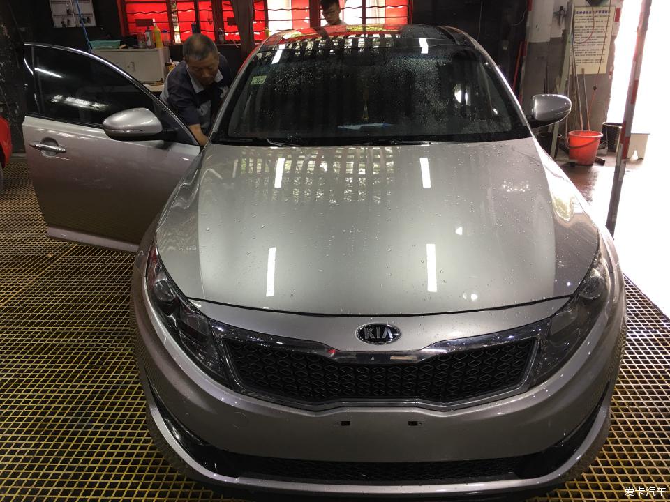

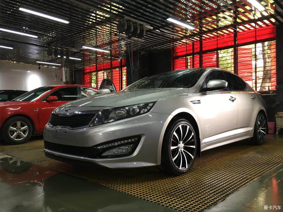

抛光洗车

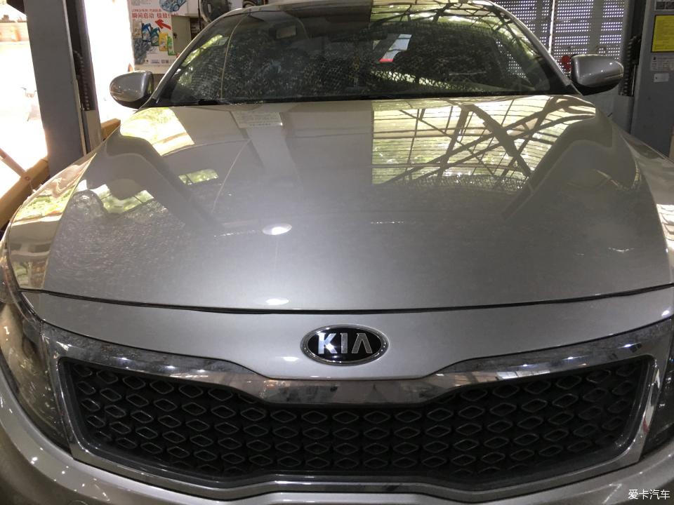

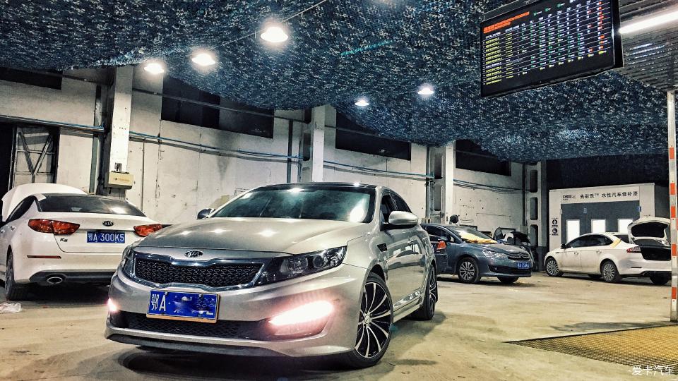

看看最后的效果!
还原了!
车主说了句话:
还是原来的颜色做全车漆好看!
开出去的那一刻,还是蛮有成就感的!
