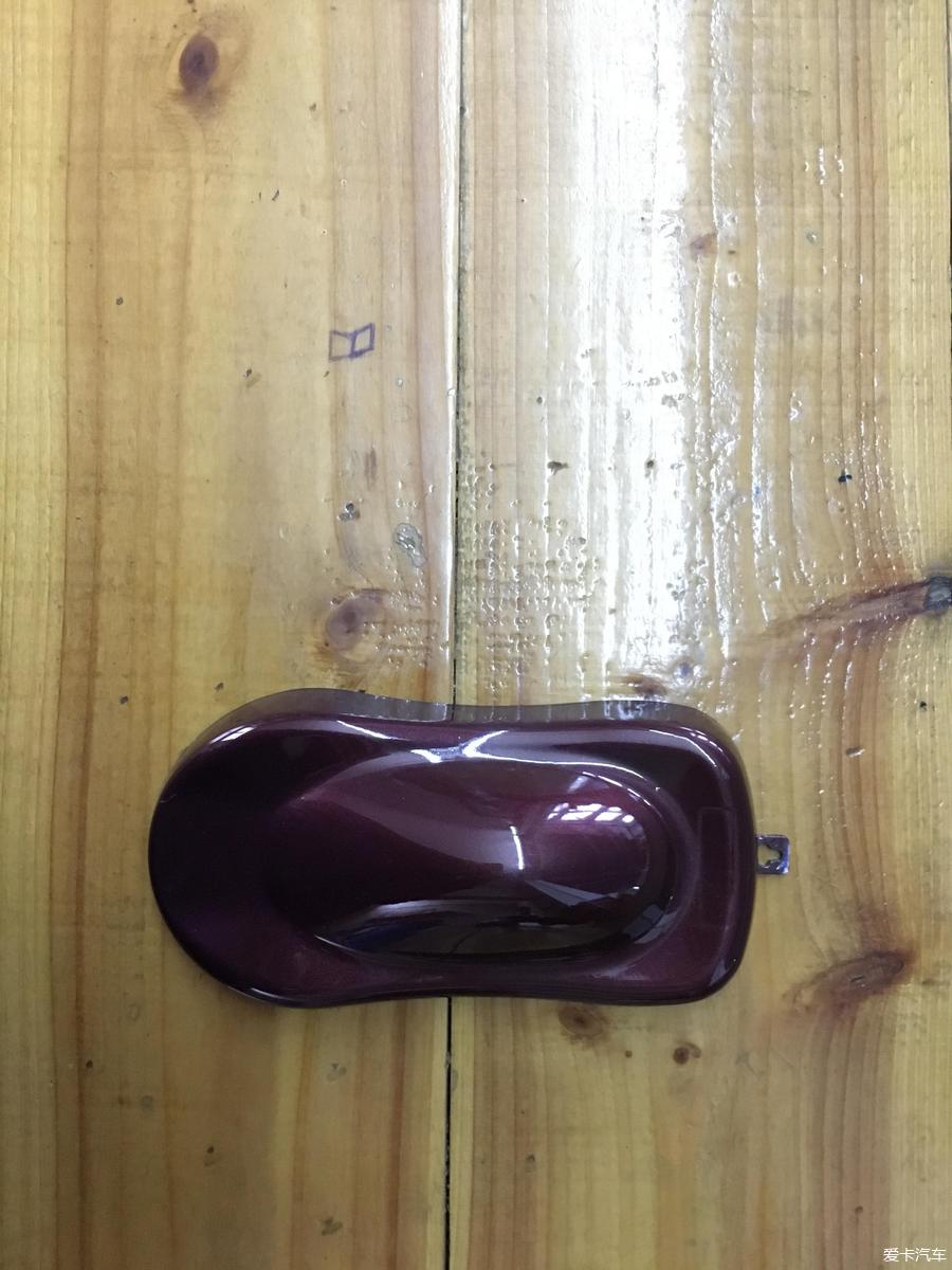

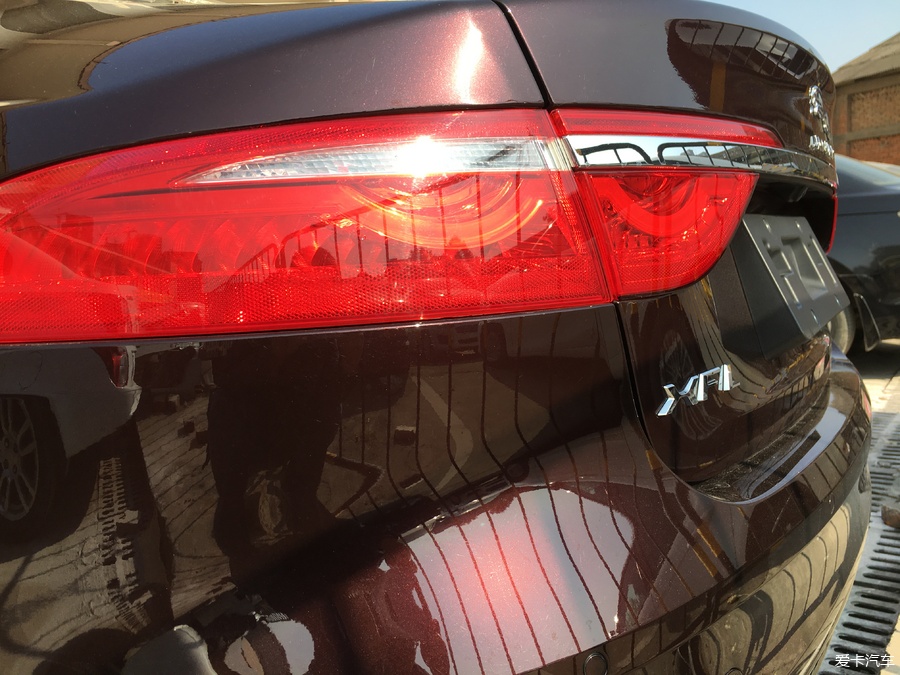

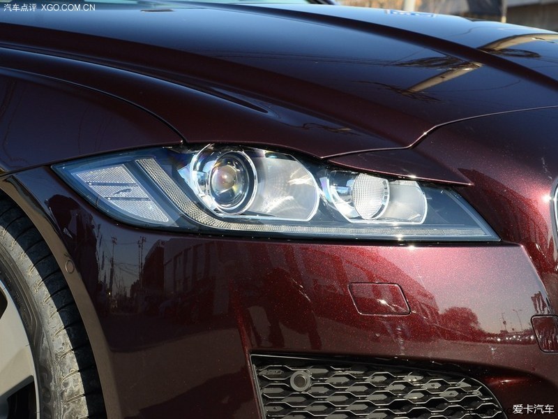

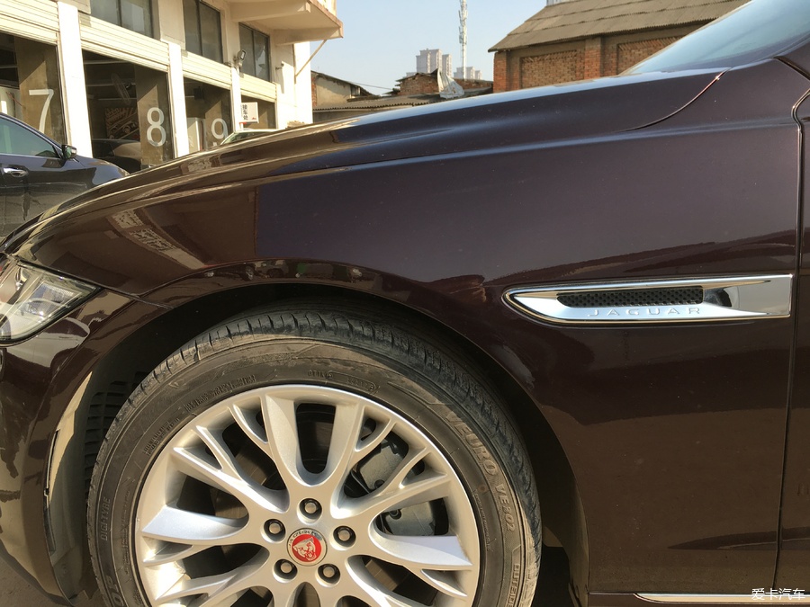

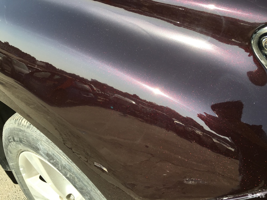

就是喜欢捷豹的这个鱼子酱色,
但又没有啥理由,马上换车
那咱就换个鱼子酱颜色怎样!

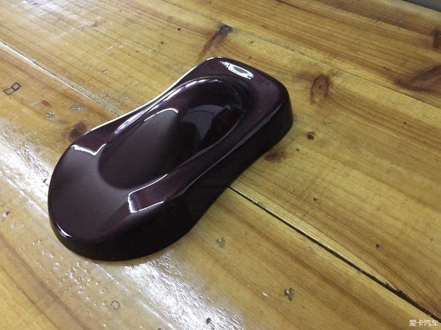

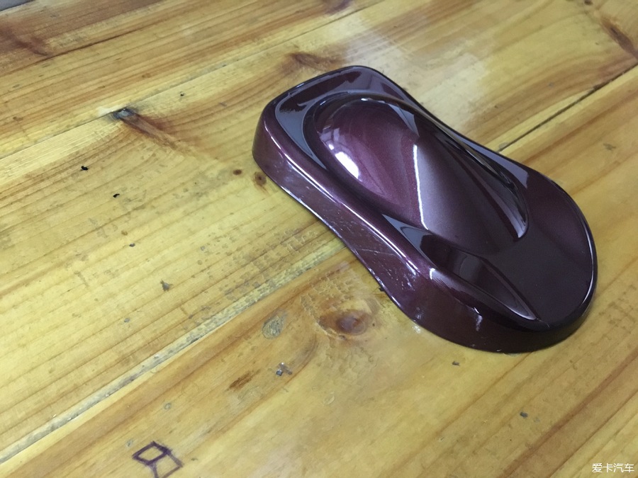

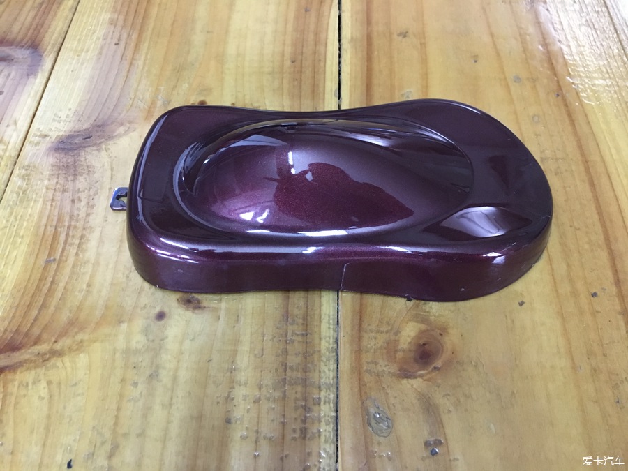

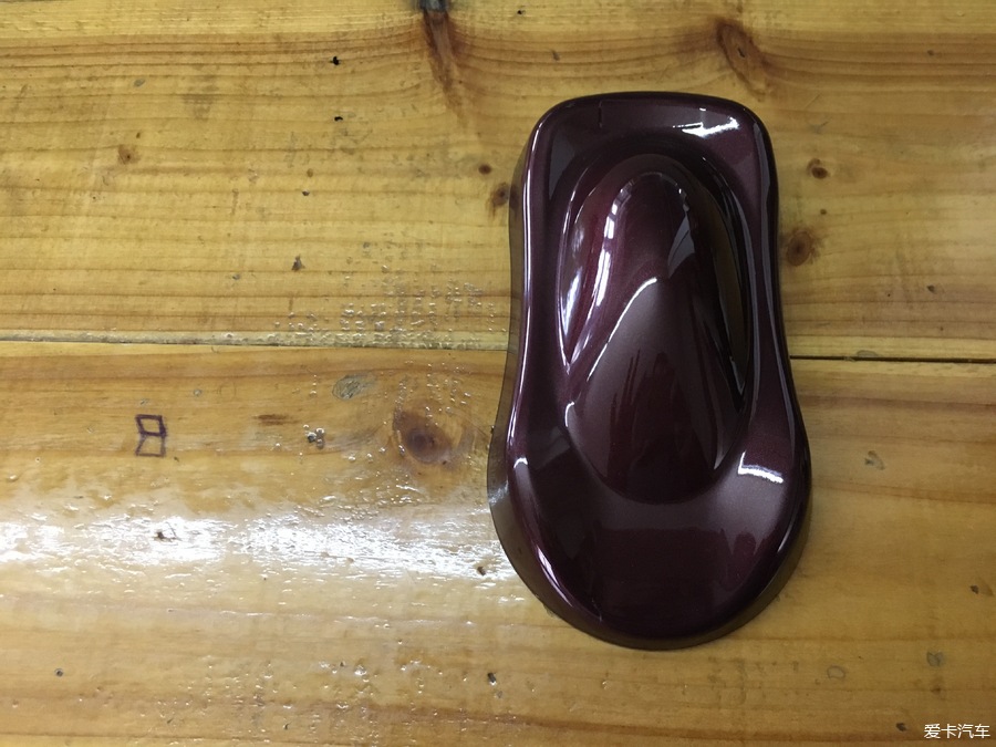

就是这个颜色,找到原厂配方,打板确认!
多拍几张照片!
不同的角度,呈现出不同的颜色。

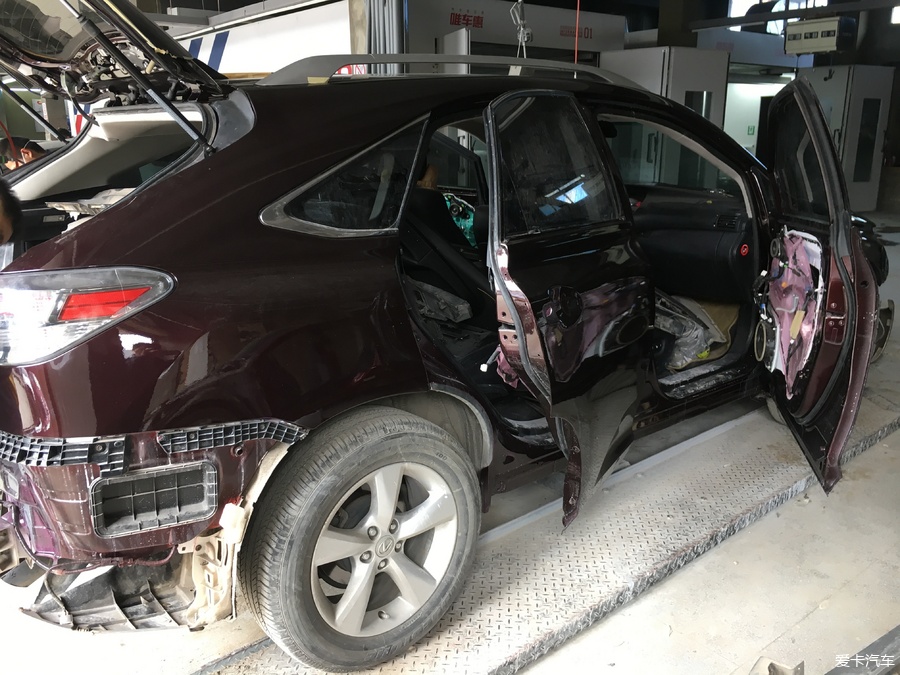

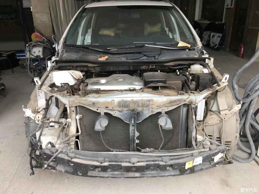

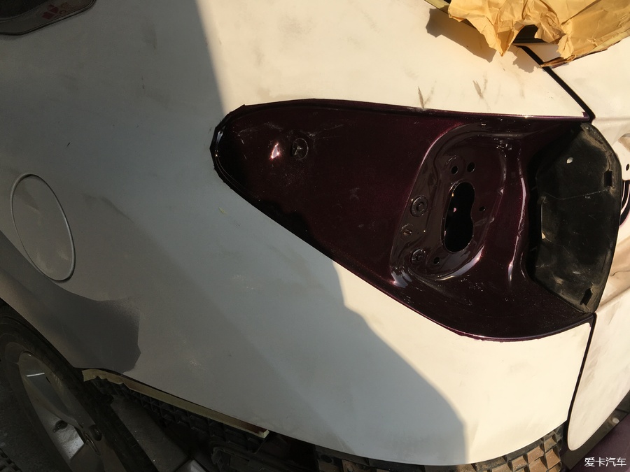

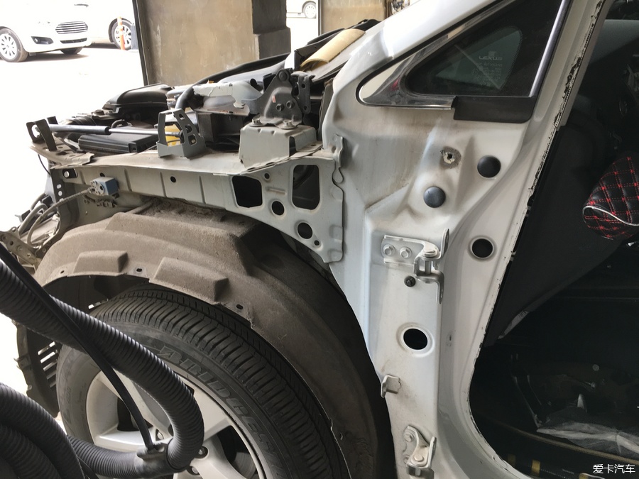

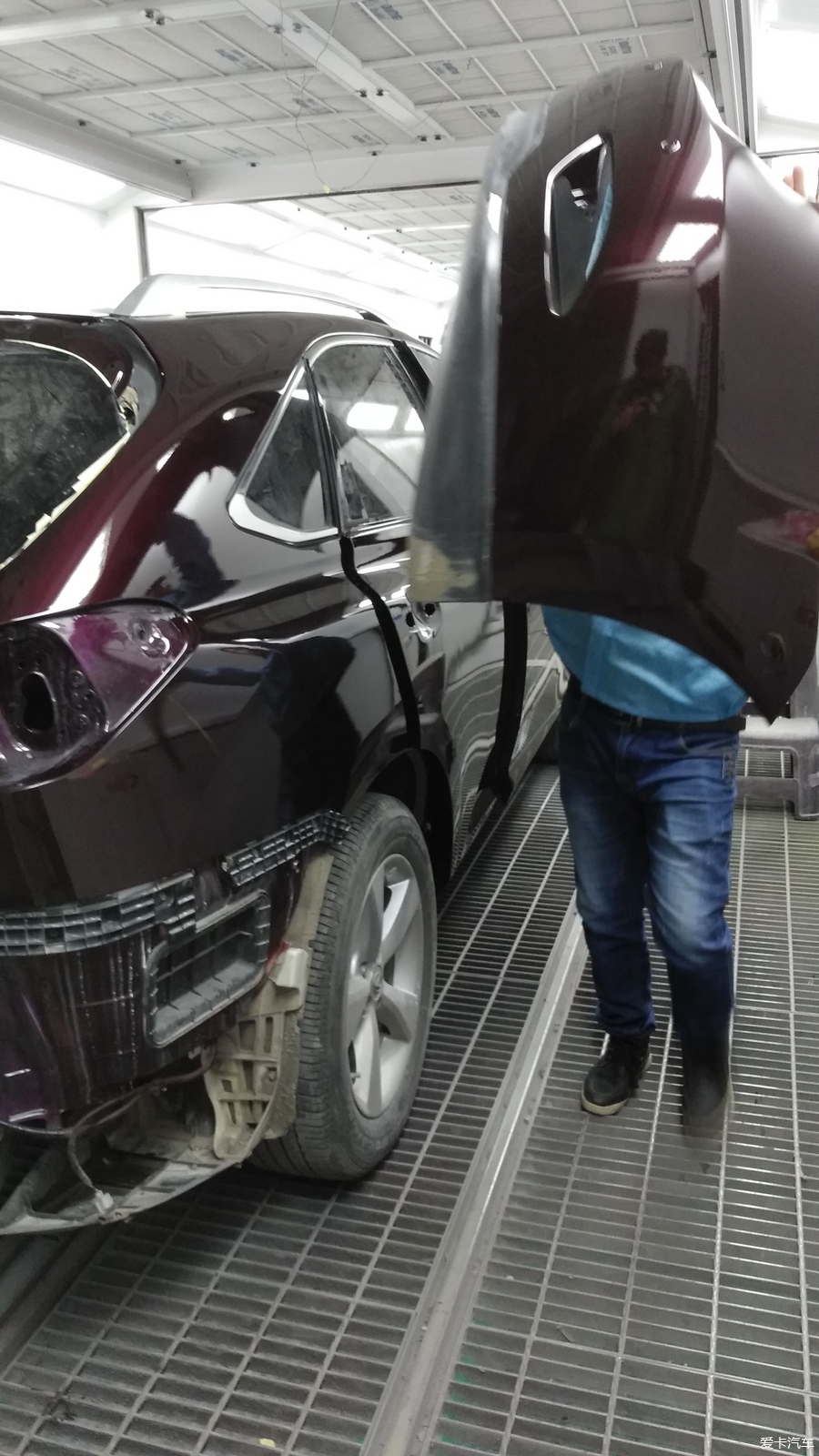

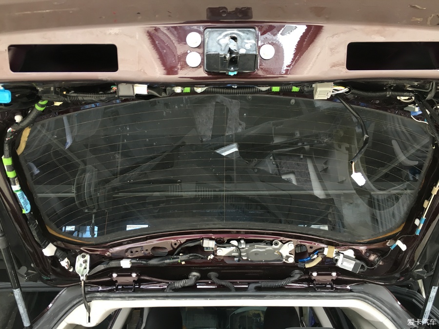

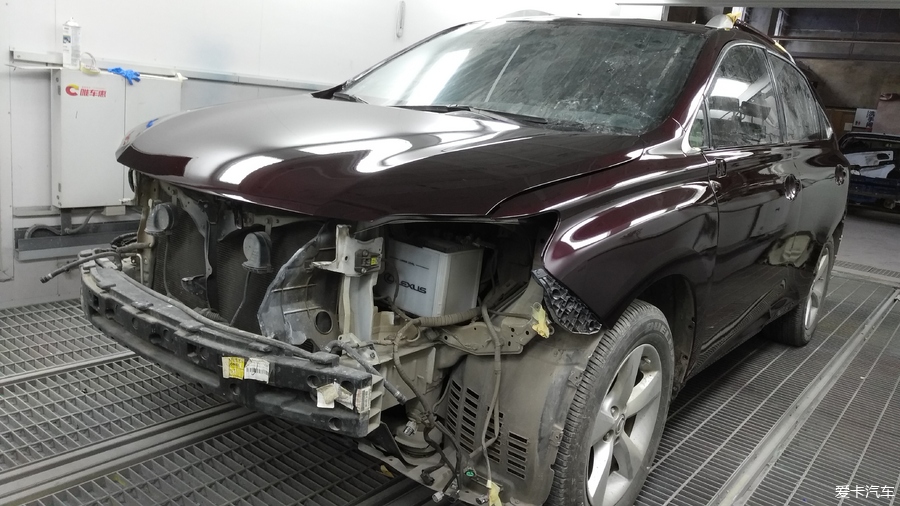

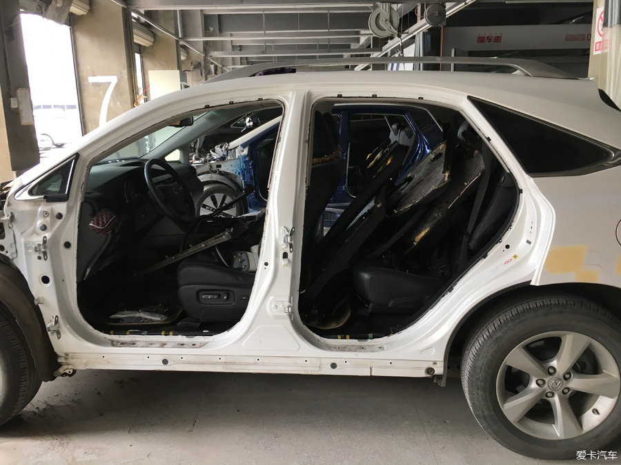

雷克萨斯全车漆改色,拆装很重要

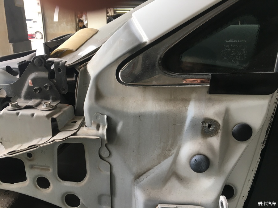

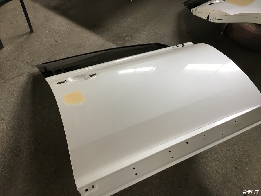

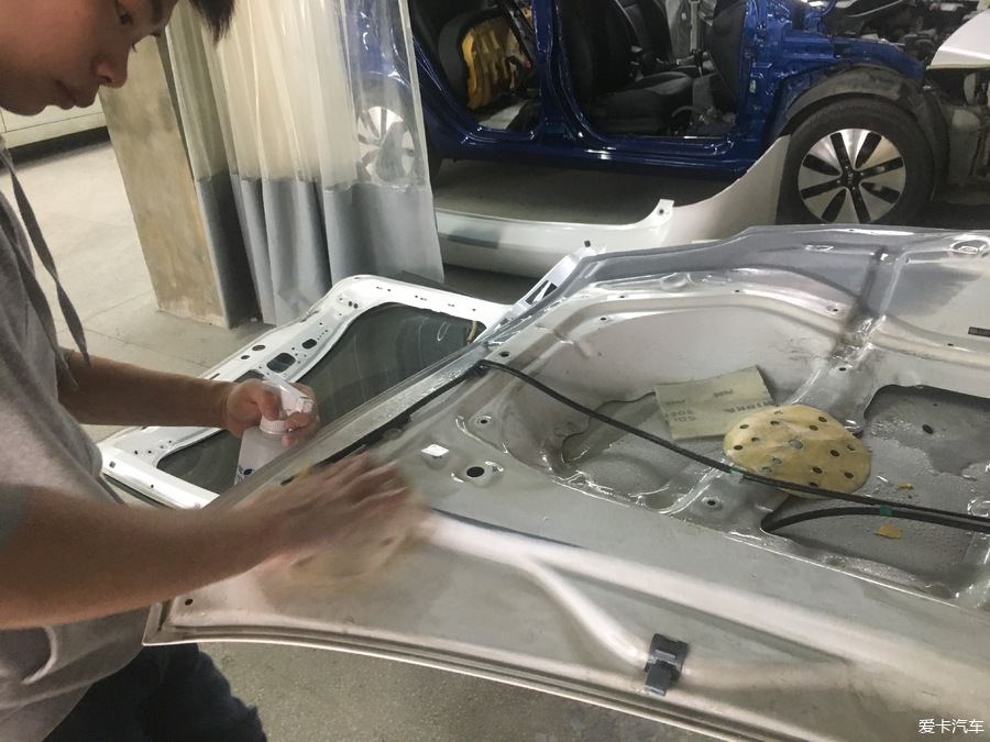

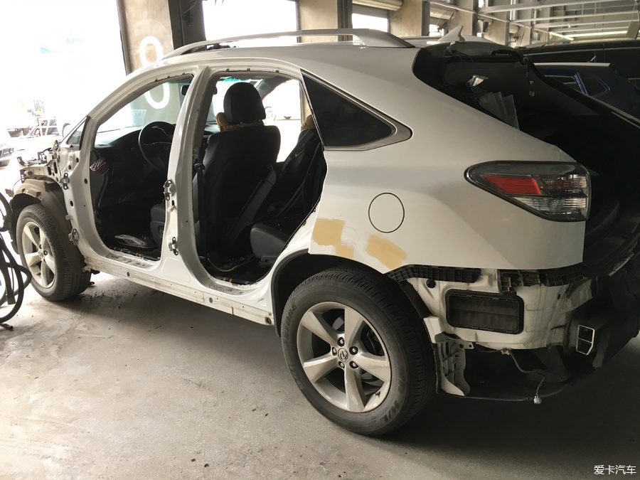

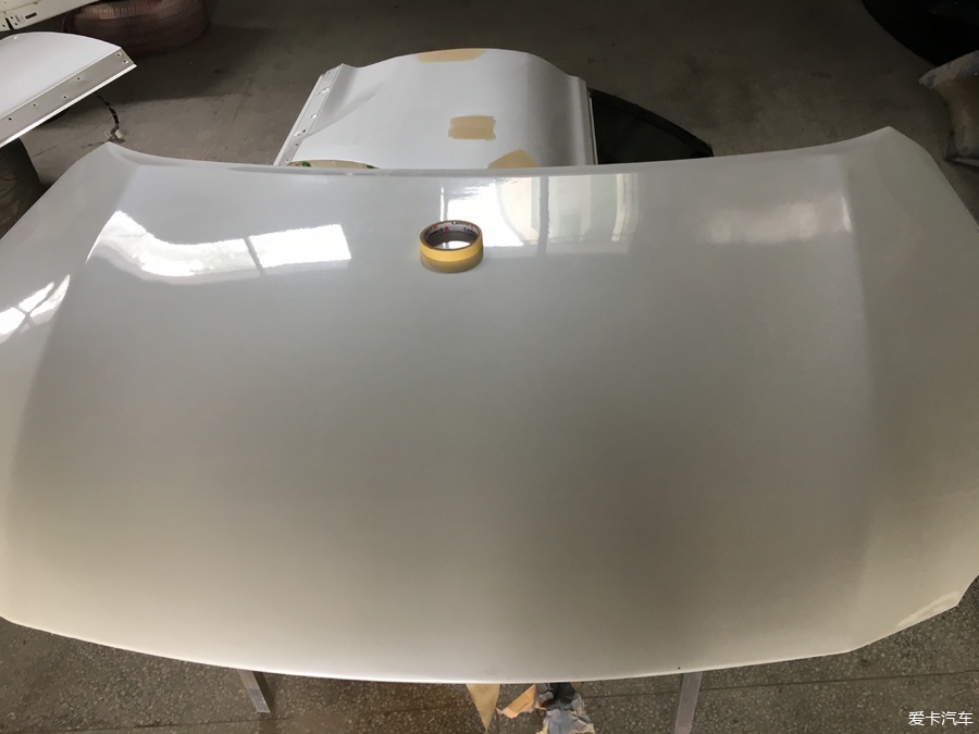

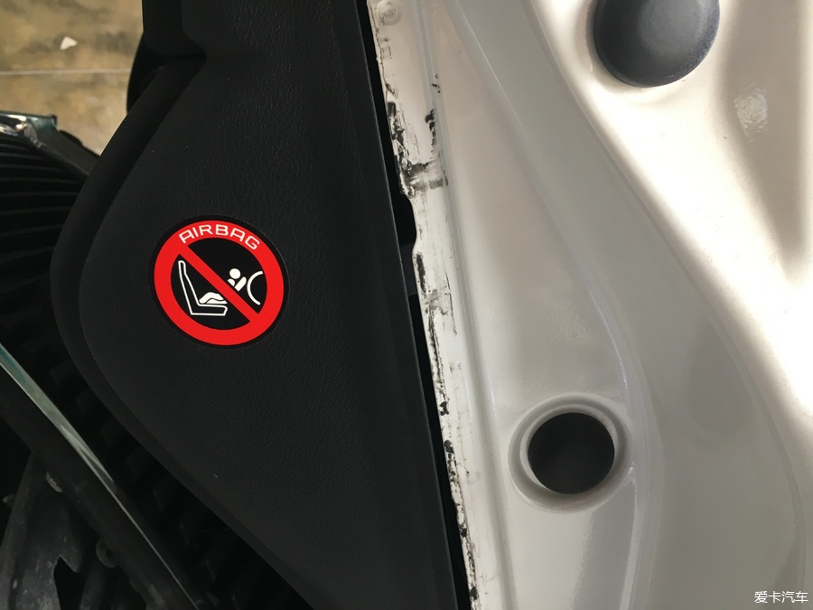

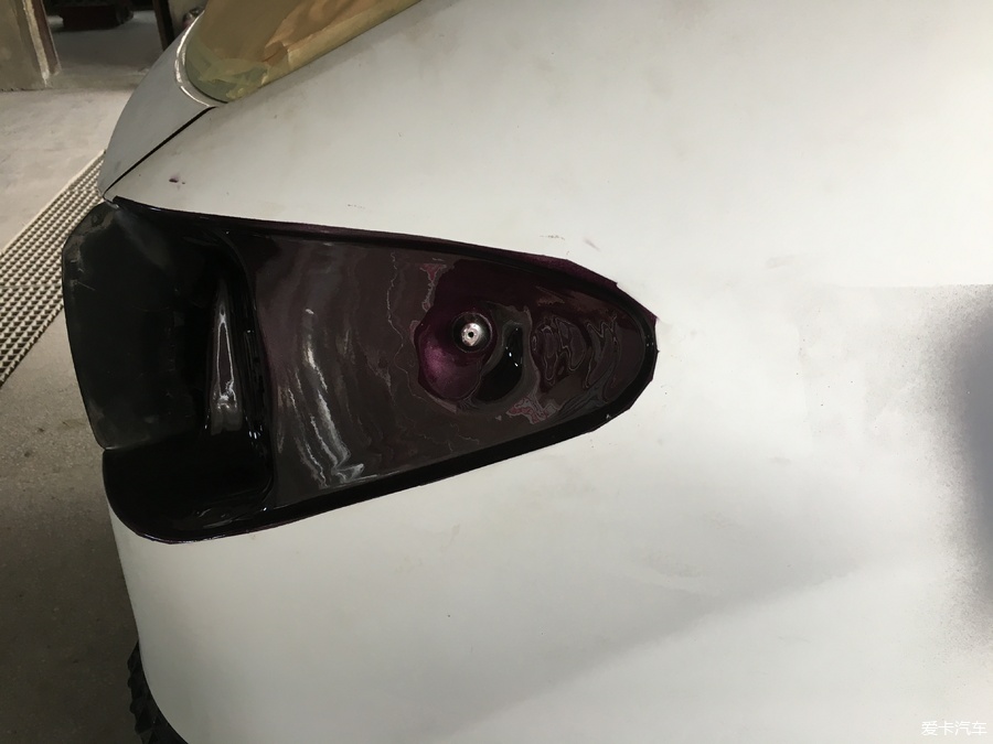

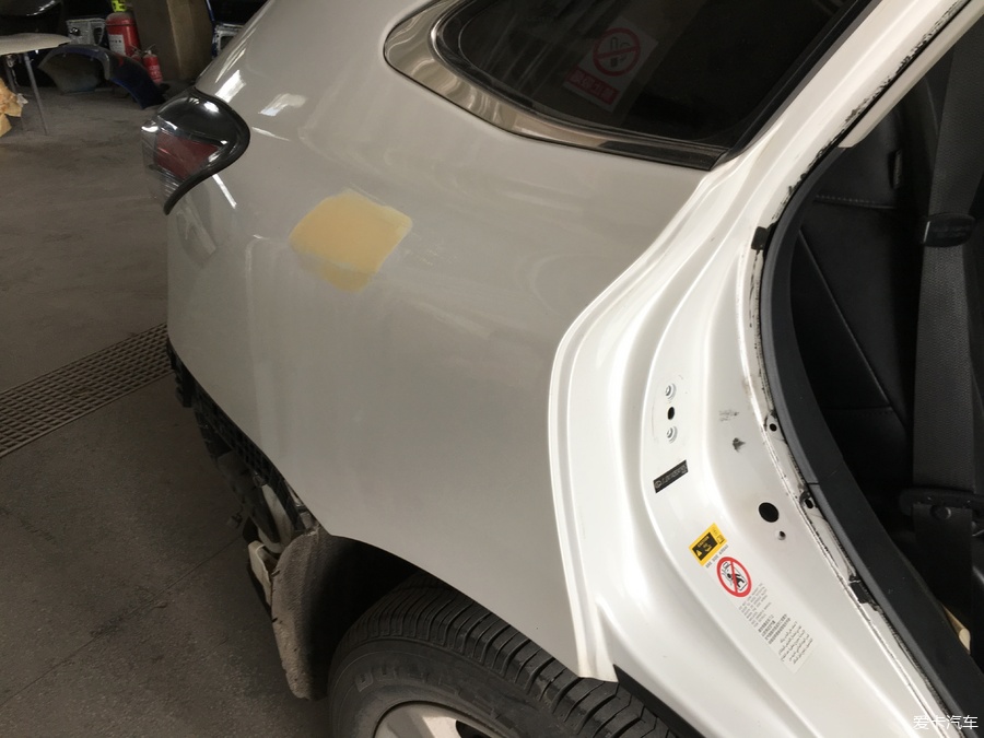

开始拆卸,并表面处理:找到缺陷填平,打磨旧漆面
相对比较简洁

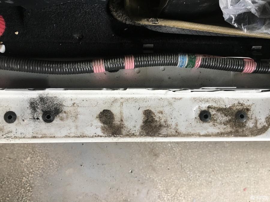

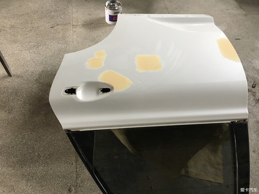

找到缺陷

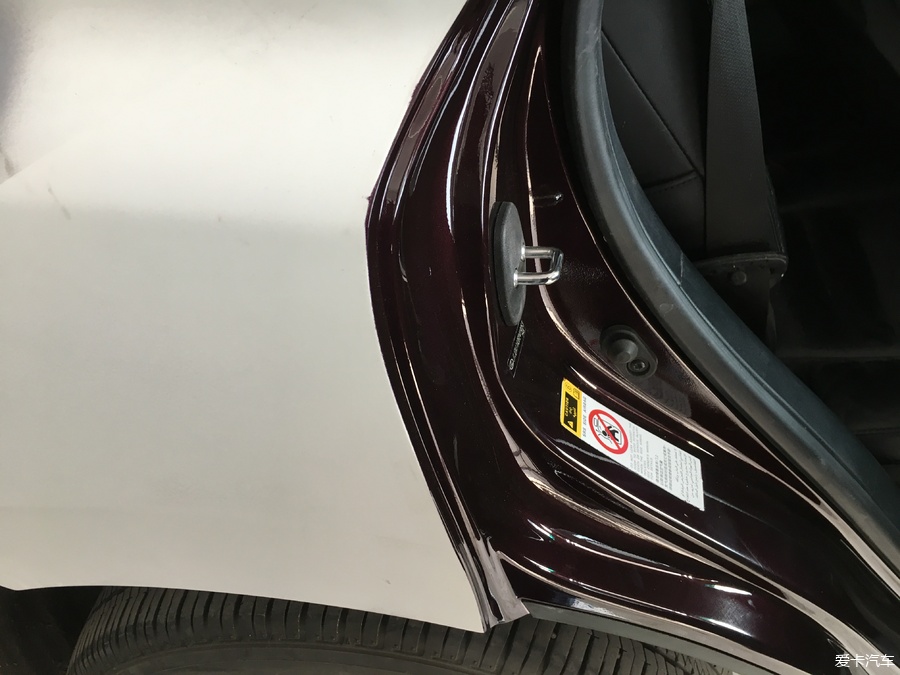

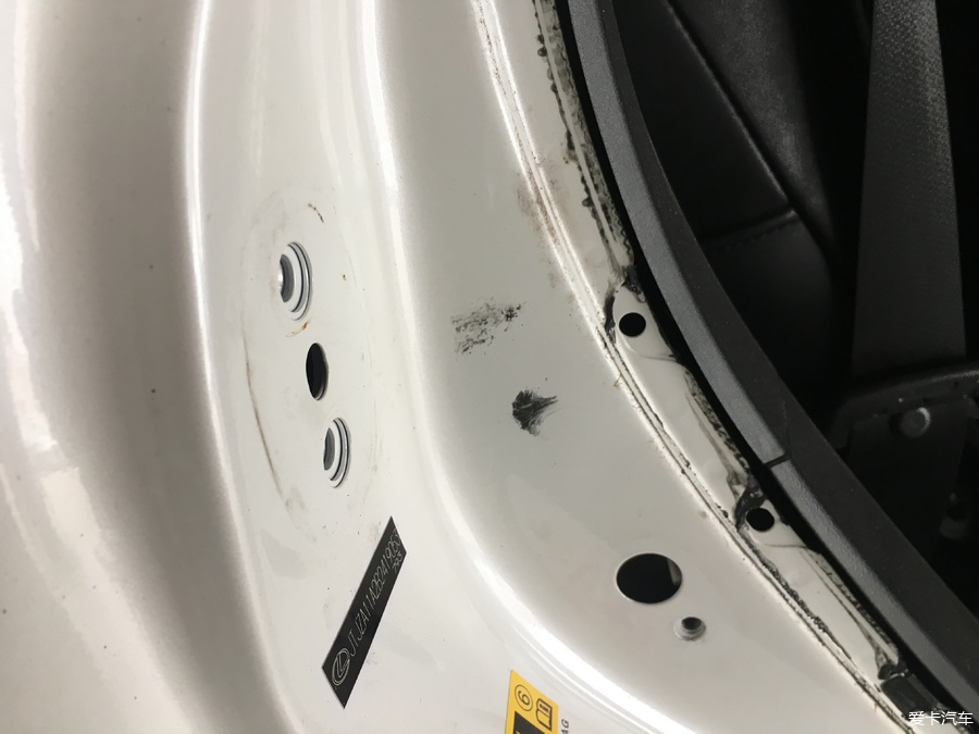

这个地方,出厂一般都是不喷颜色的。

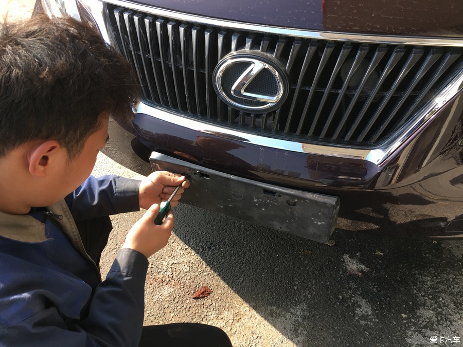

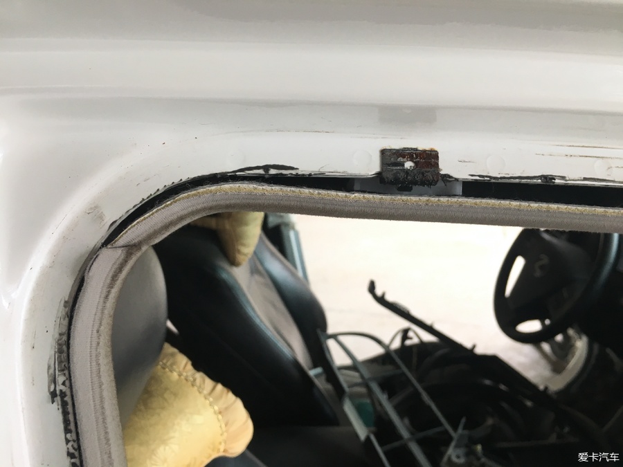

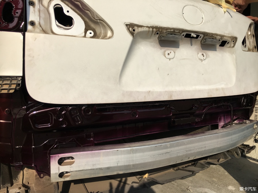

胶条,迎宾的亮条都要拆掉

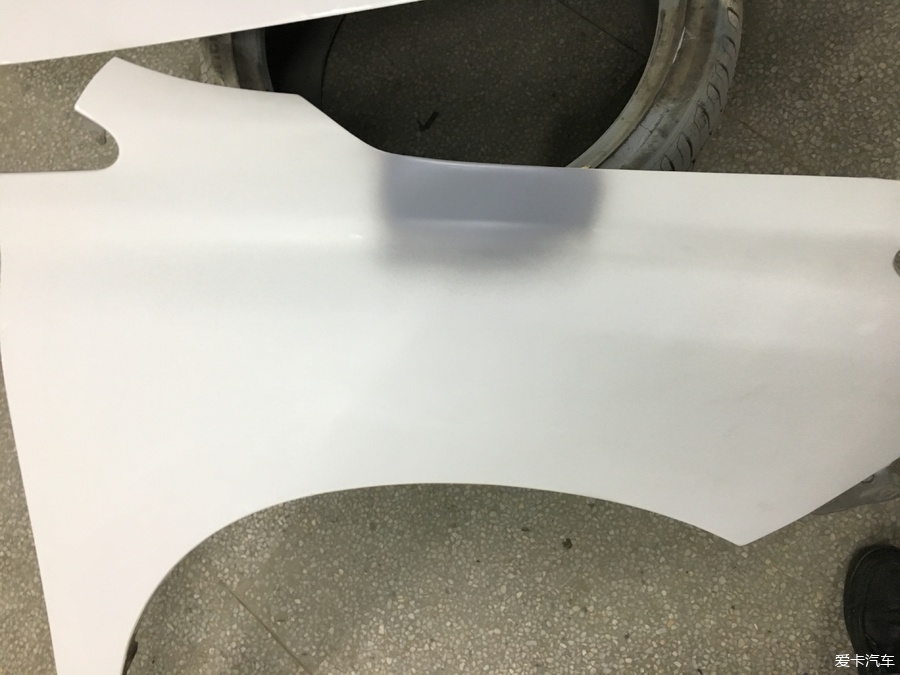

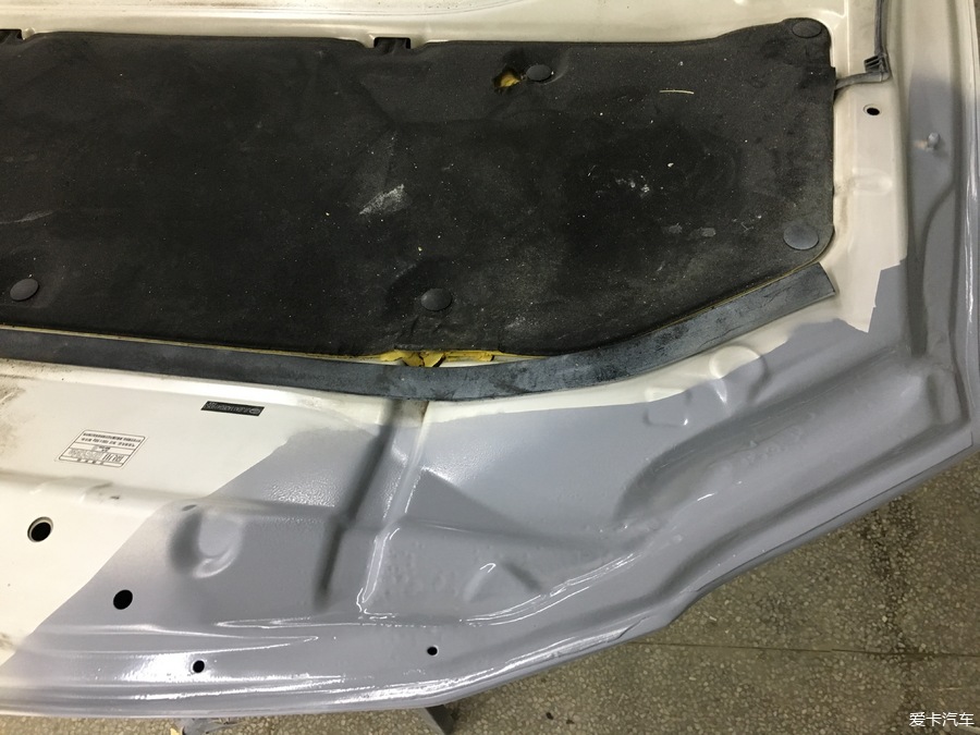

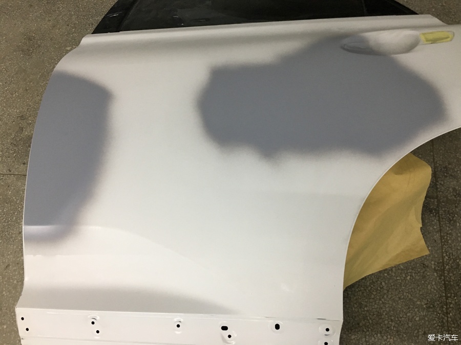

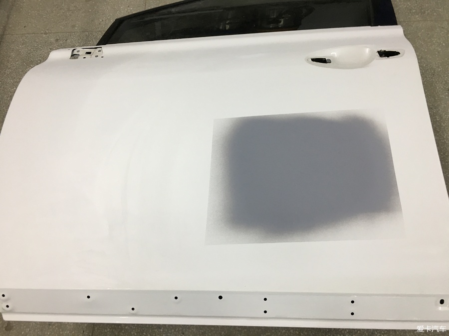

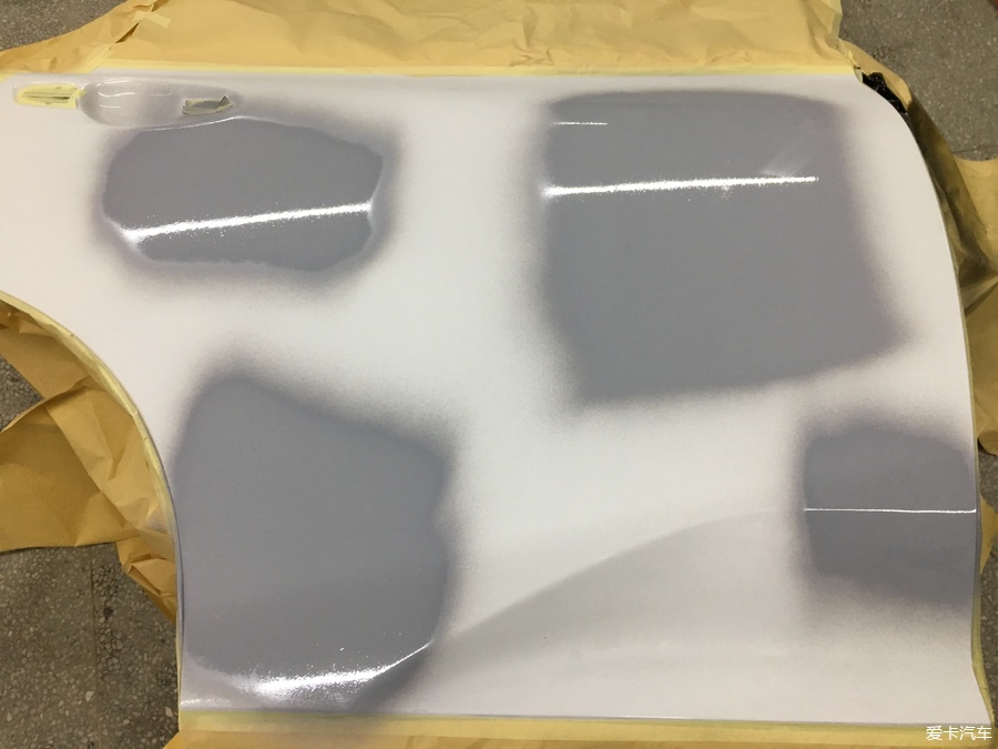

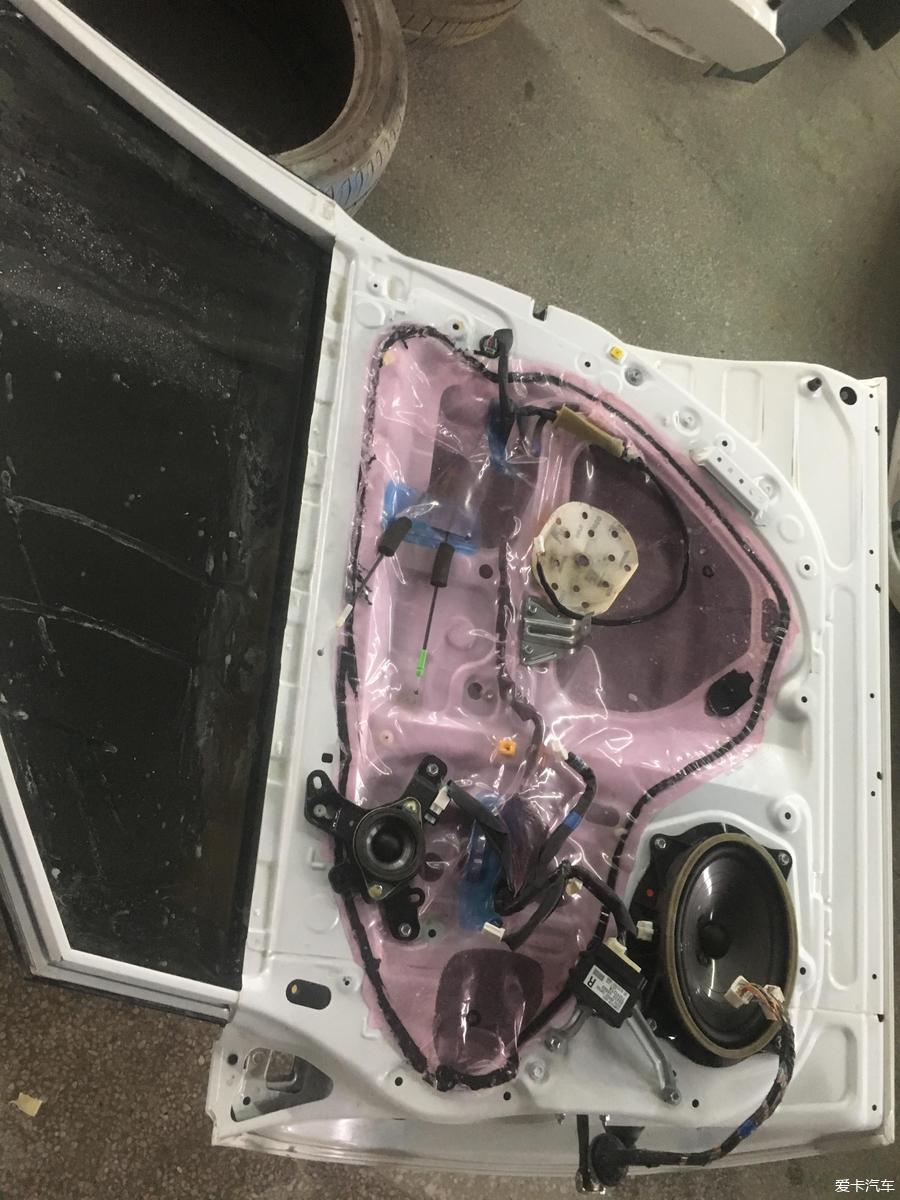

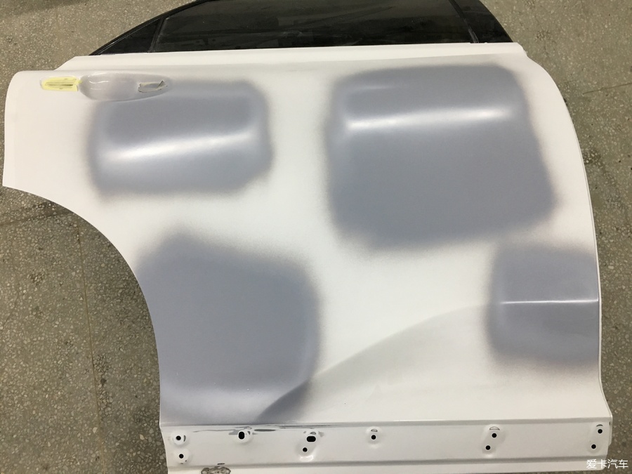

中涂处理:1.再次隔离2.填充3.防止失光!

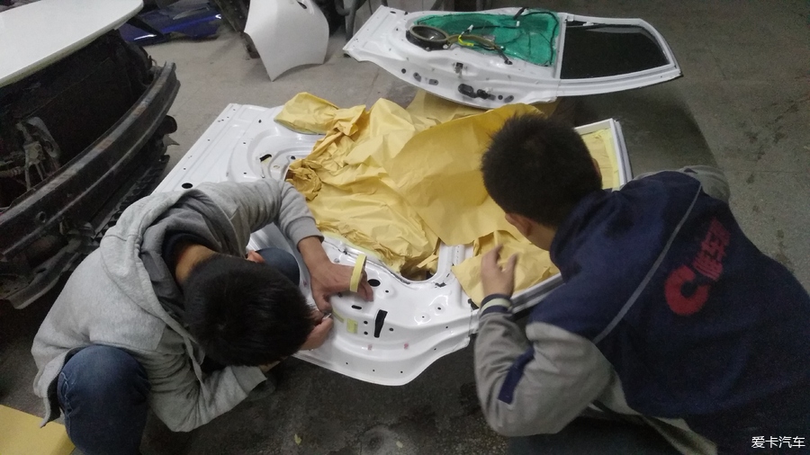

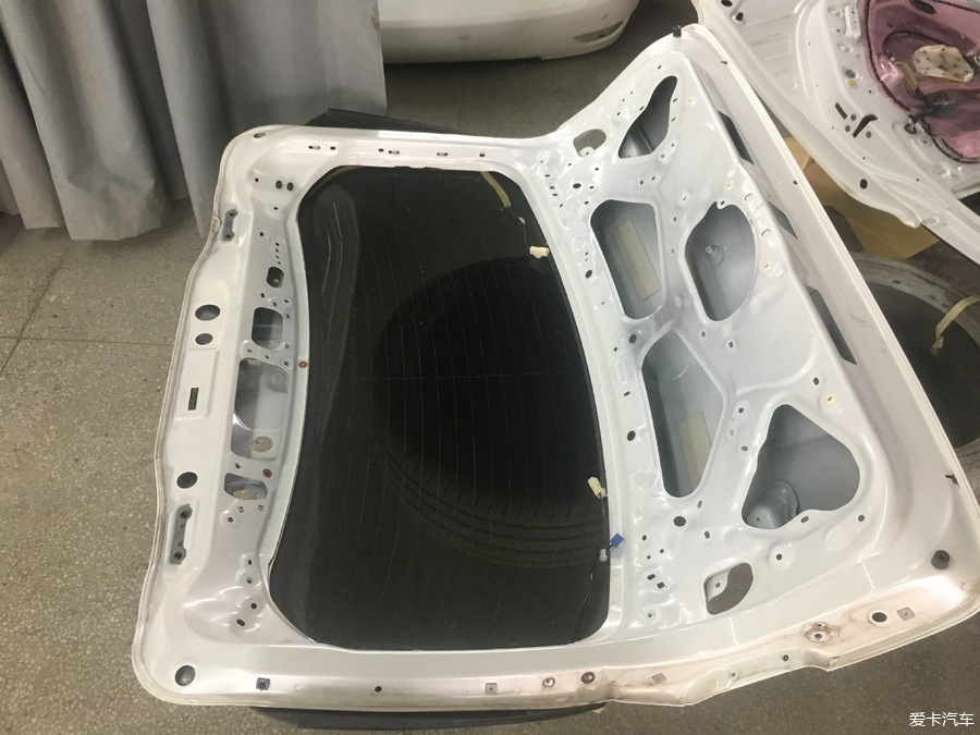

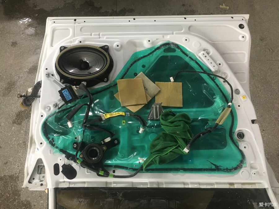

对板件内部进行打磨处理!

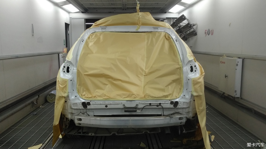

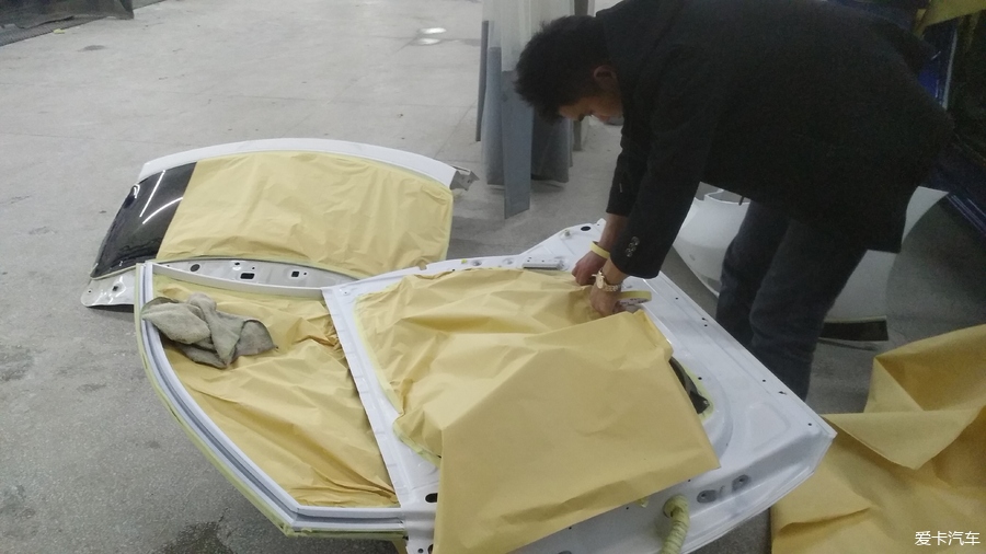

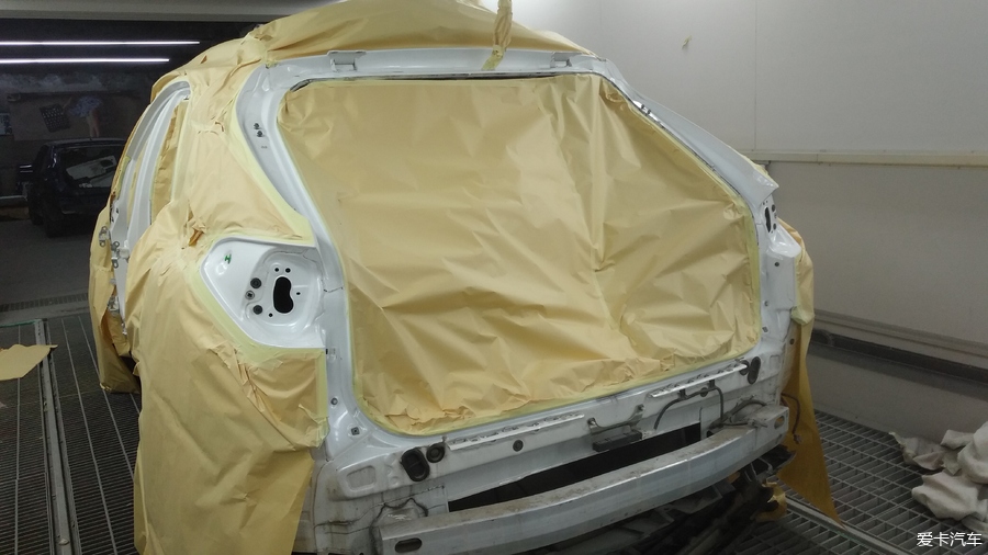

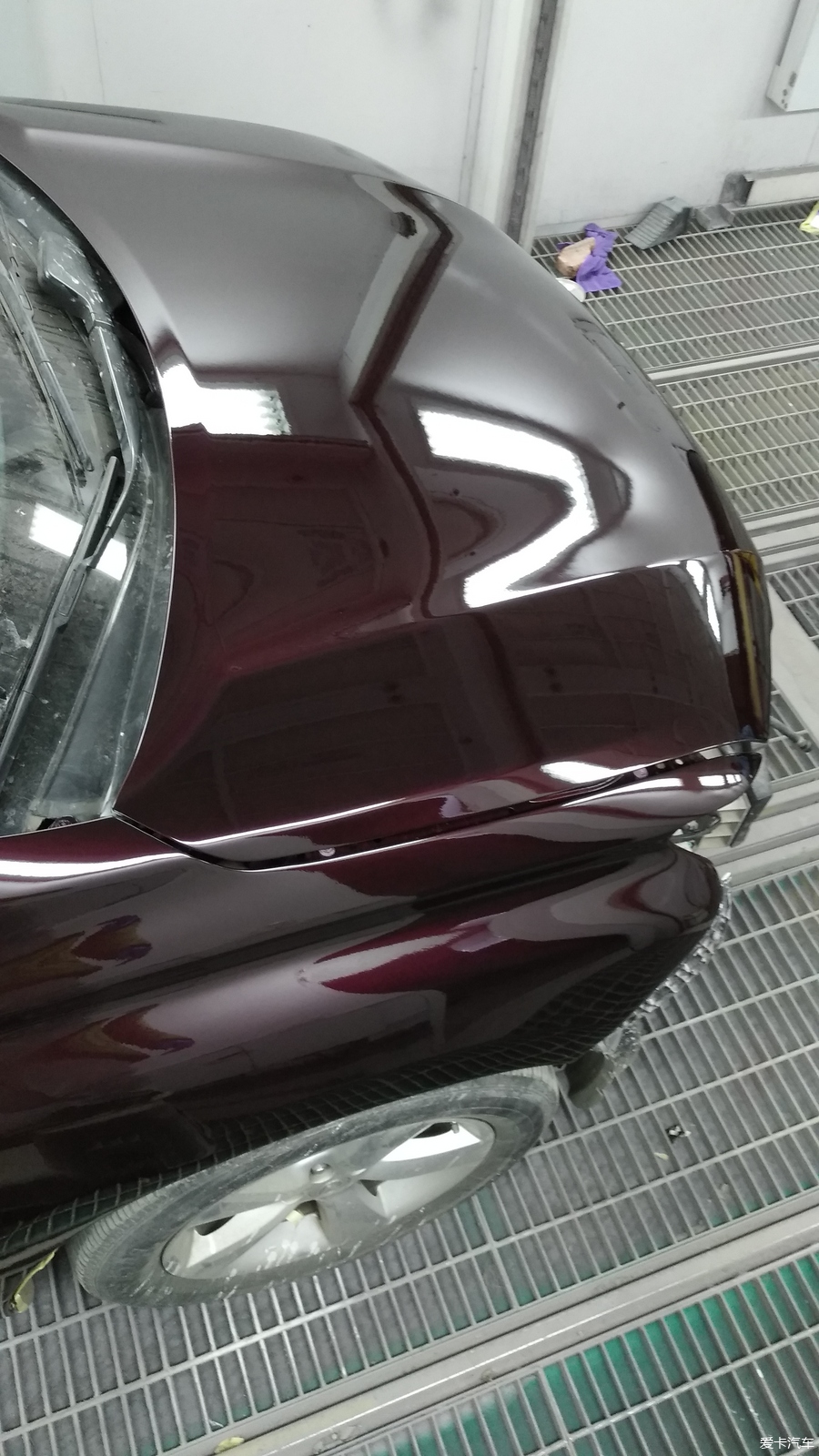

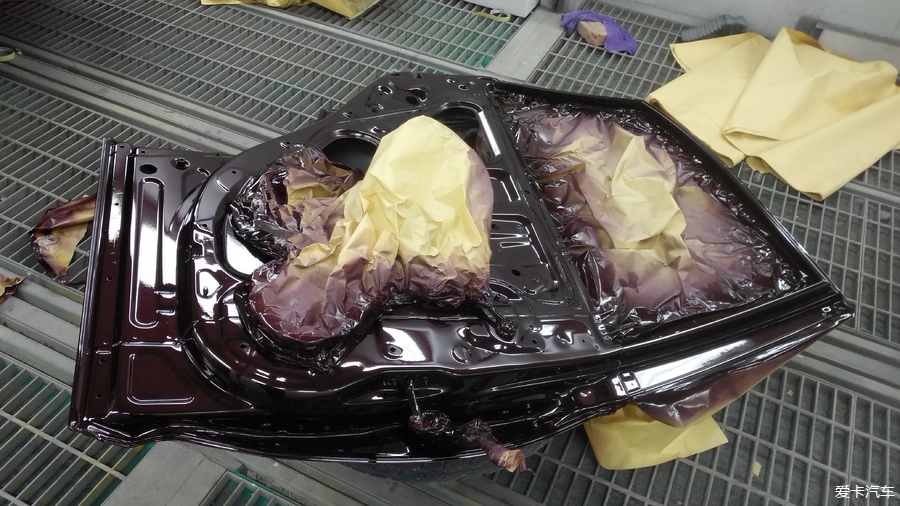

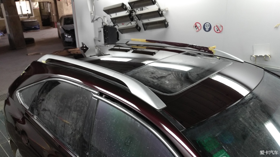

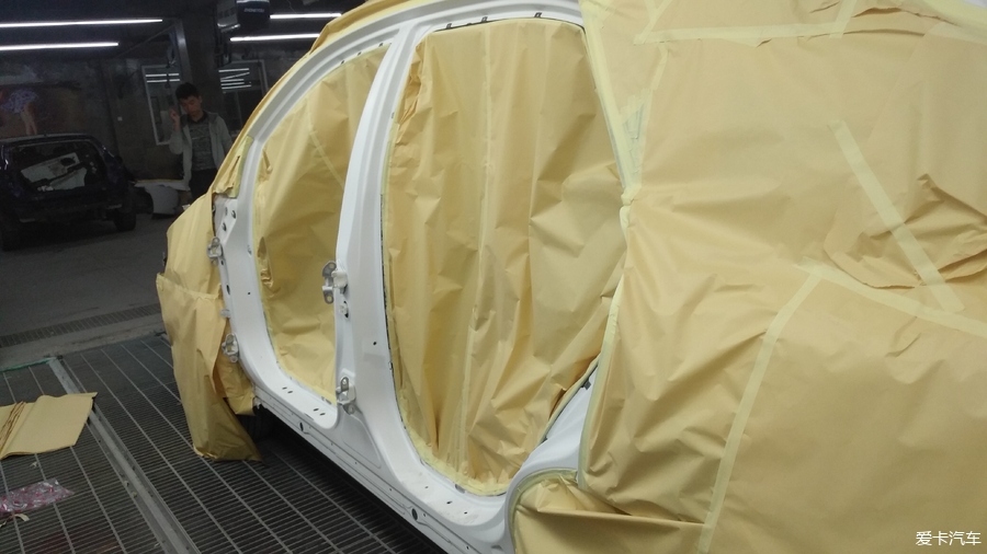

开始遮蔽!

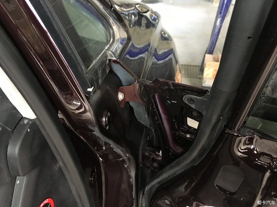

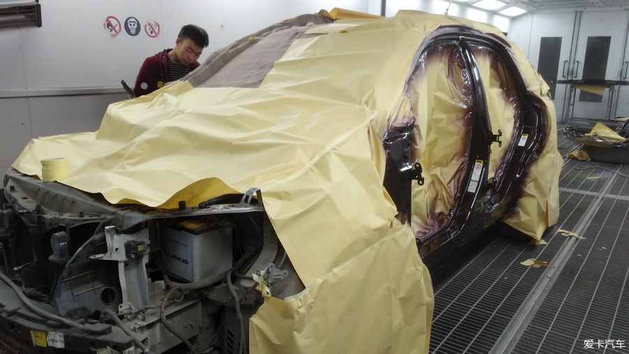

首先对车辆内部ABC柱以及板件内部进行喷涂!
看看内部喷涂完了后的效果!
然后再整体遮蔽,将门等附件装好后,再次喷涂
安装附件

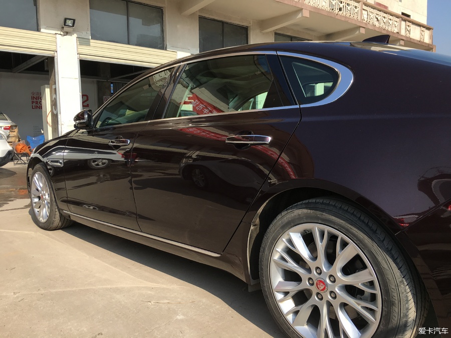

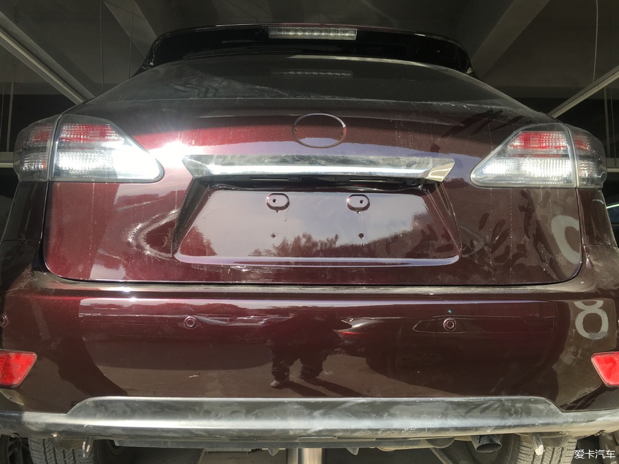

最后就是抛光的细节处理
抛完后,光亮照人!

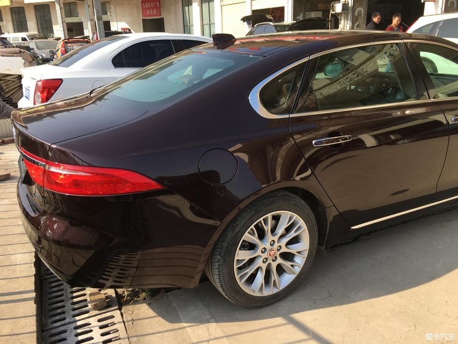

刚好,现场我们有一台新捷豹XFL正在施工
也是鱼子酱颜色,刚好对比下

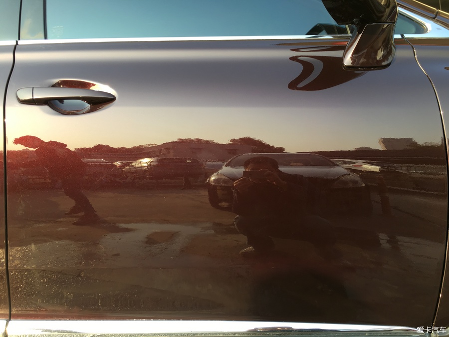

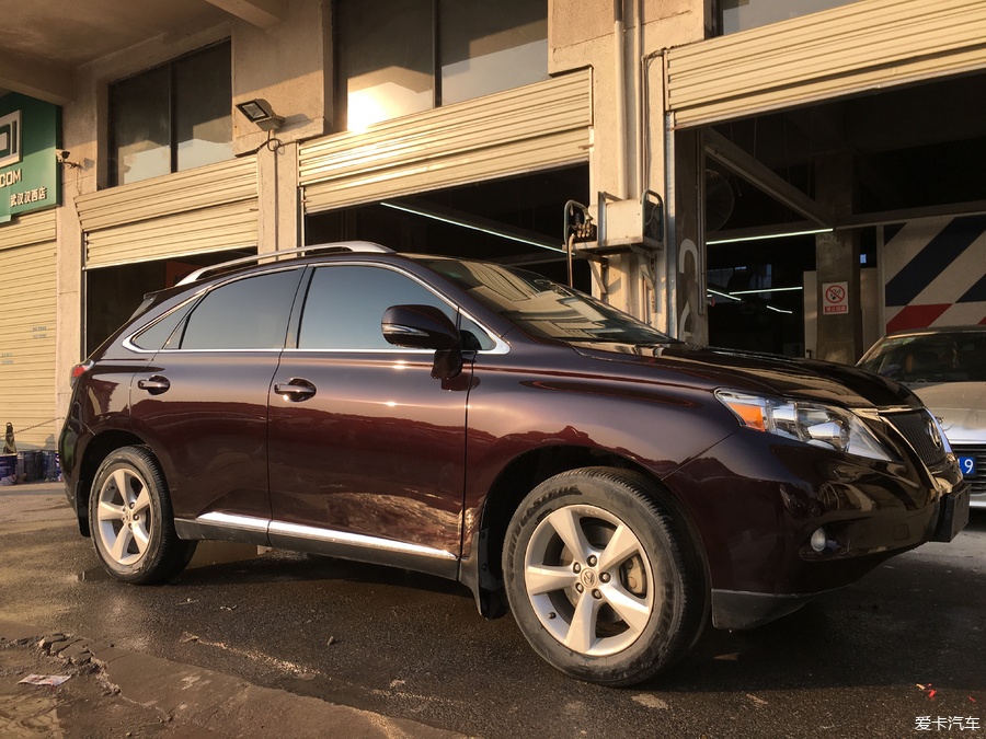

这台雷克萨斯全车漆改色,颜色很正!
完美!
