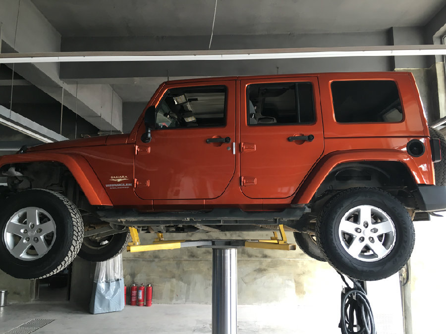

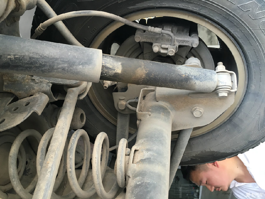

开到二手车市场旁边的,

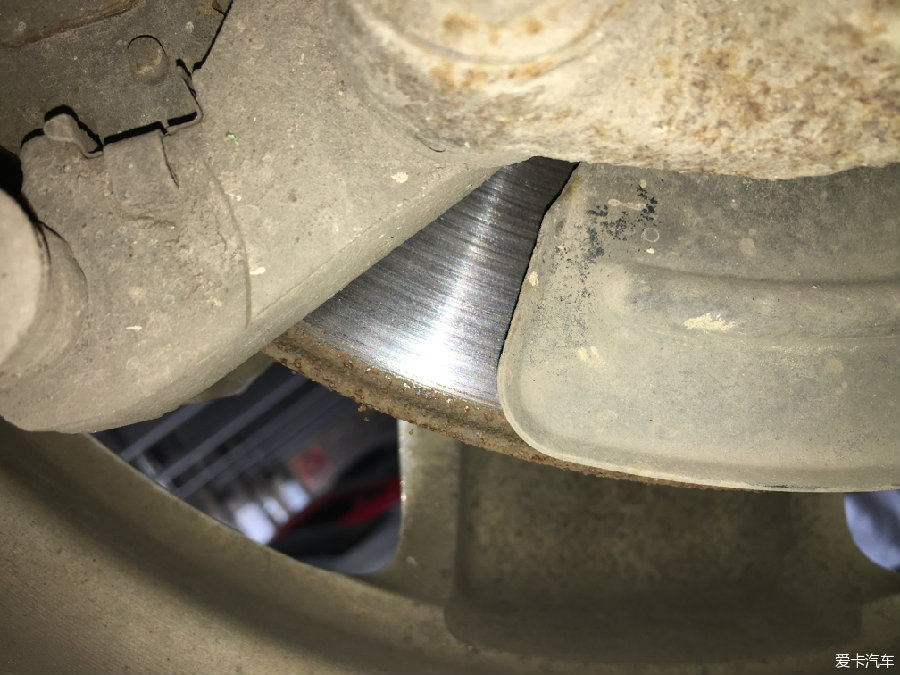

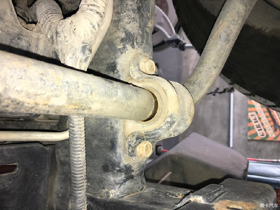

用举升机抬起来仔细检查了一下

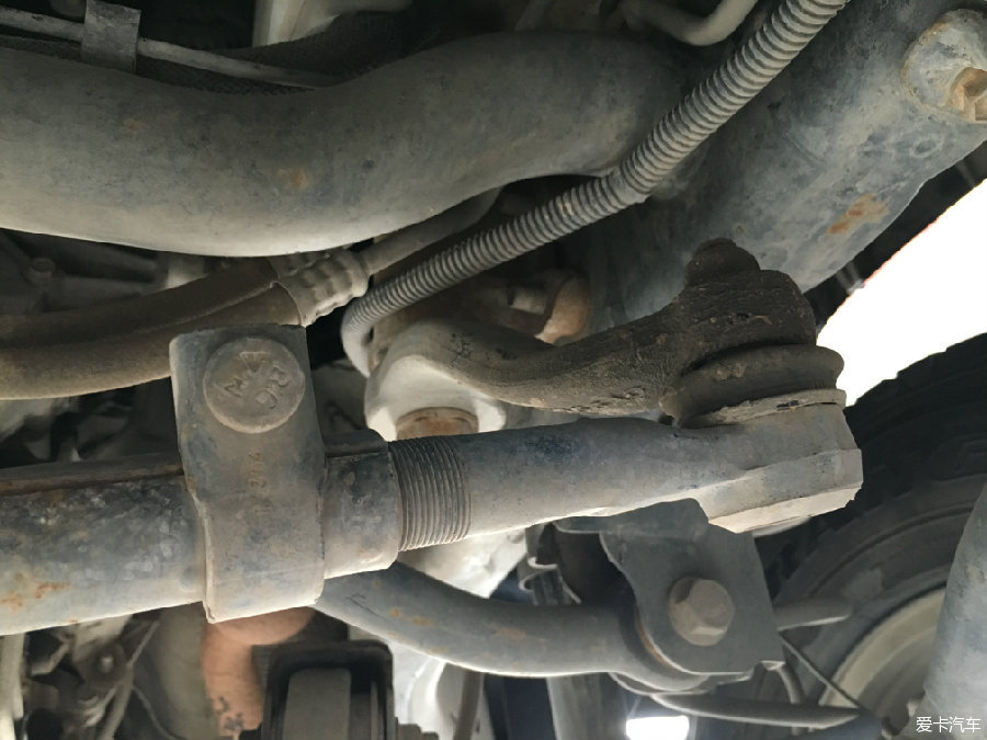

需要更换的就是横拉杆,转向拉杆、转向横拉杆调整杆等
主要都是球头间隙比较大了;
刹车盘要换
轮胎要换
后面的减震器,有点漏油
换一副新的就好。
底盘,没问题!
价格还凑活

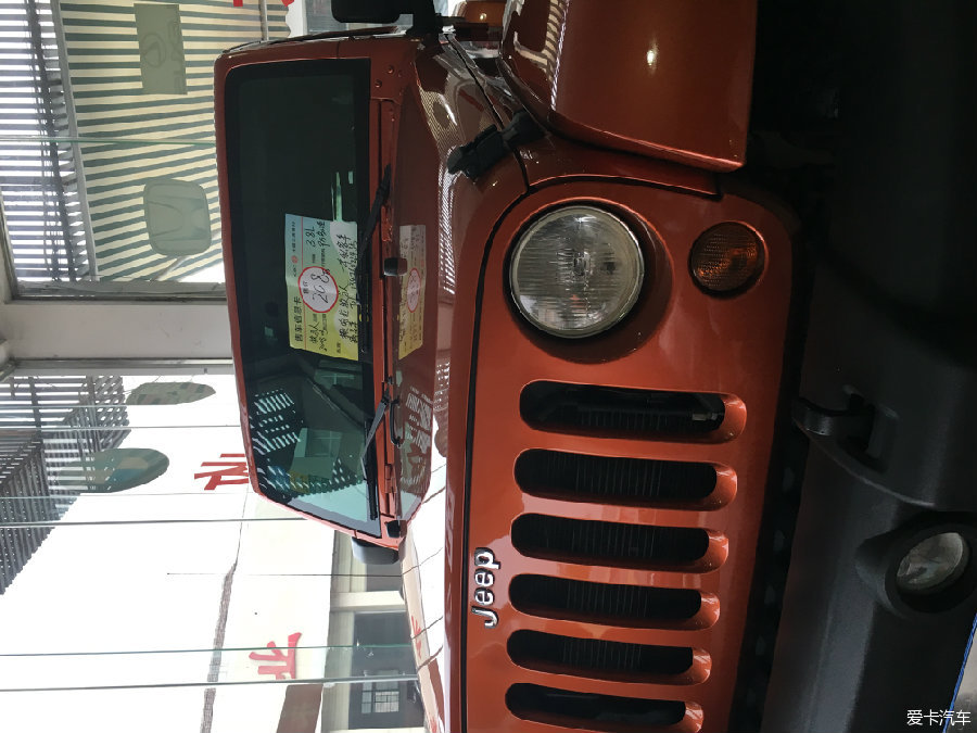

现在外观颜色是橘红色的,
跟我这哥们的气质不符
而且这个牧马人全车改色后
细节好多地方,改色都没有做好。
他们目的就是卖车
车卖了后,后续的事情他们肯定是不管了
车漆也管不了多长时间
不是裂了,就是起皮。
既然不喜欢,那就重新做!!!
彻彻底底的
给这台越野车
重新全车改色!!

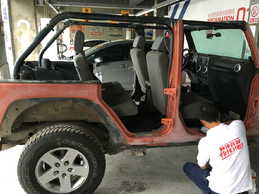

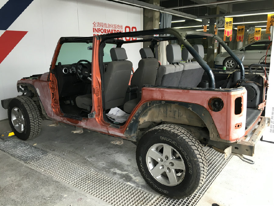

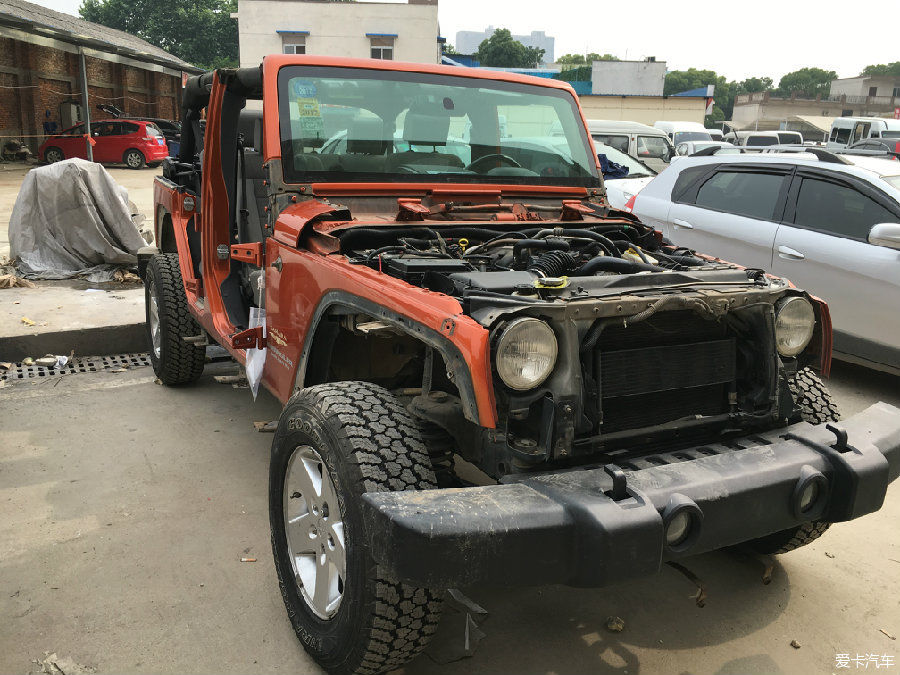

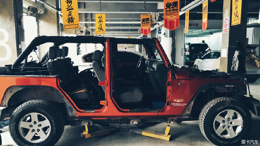

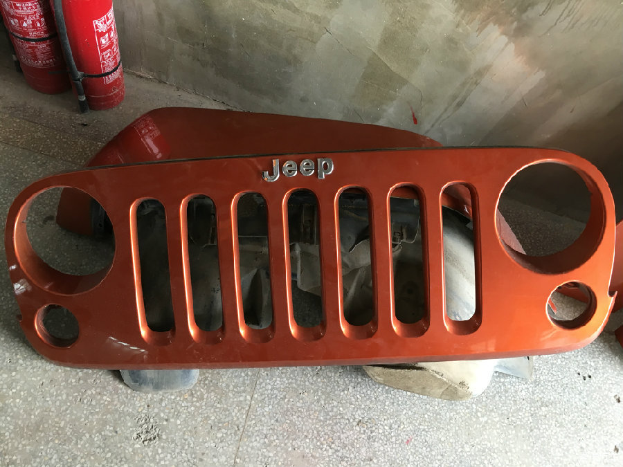

既然这台越野车改色后没有做好
那做好的关键是什么?
就是一个字:
拆!
MD能拆的都TM的给它拆了!
这样才是完整的全车改色!
我可不是什么强迫症的人
只是太喜欢这个牧马人了
有点问题,
我都觉得不好意思
跟兄弟交代;)(真正的目的,大家都晓得的,呵呵)

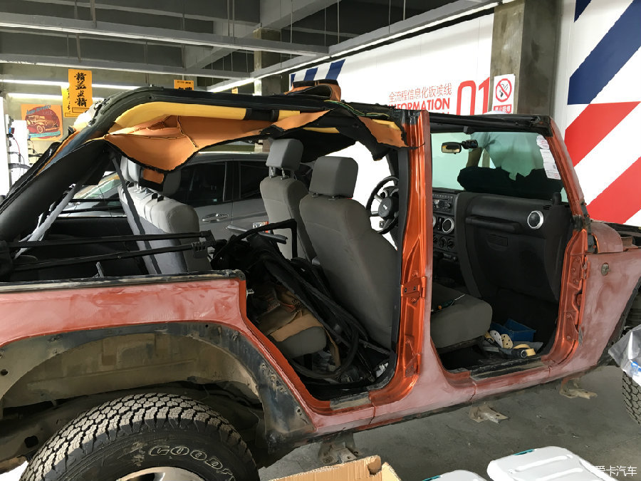

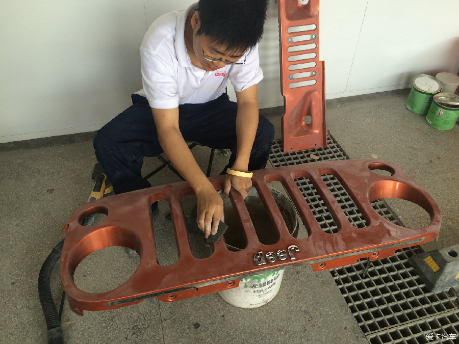

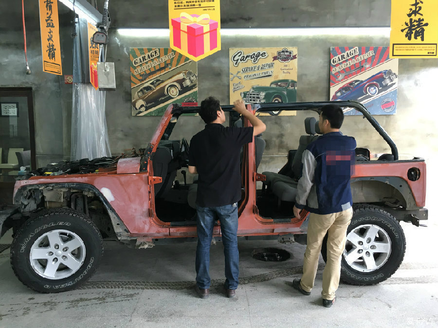

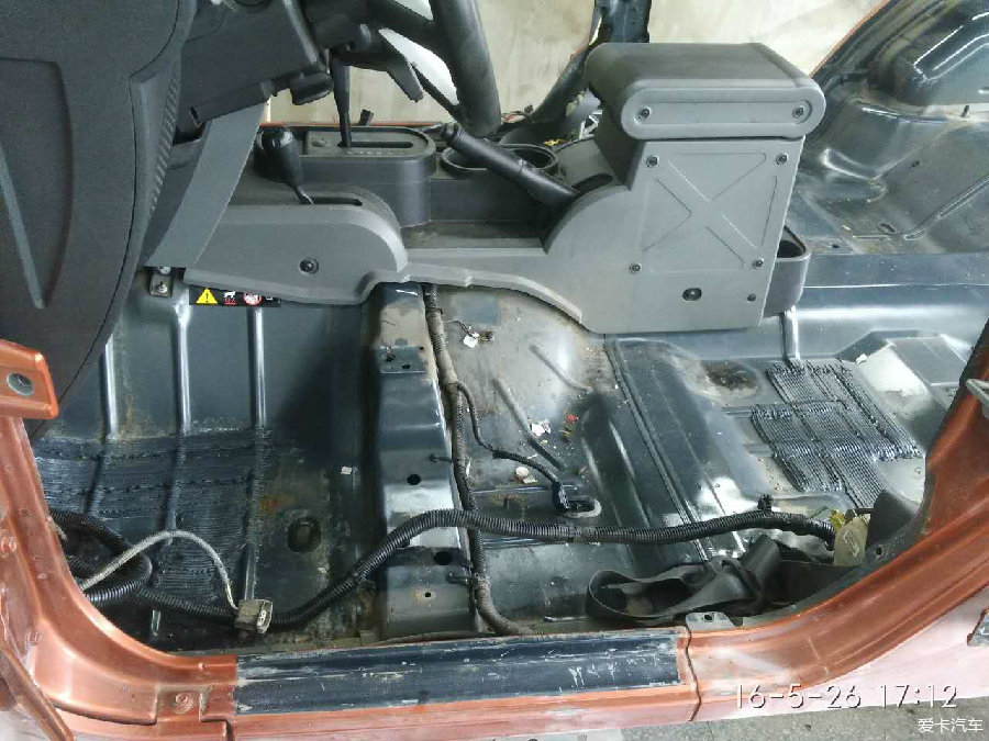

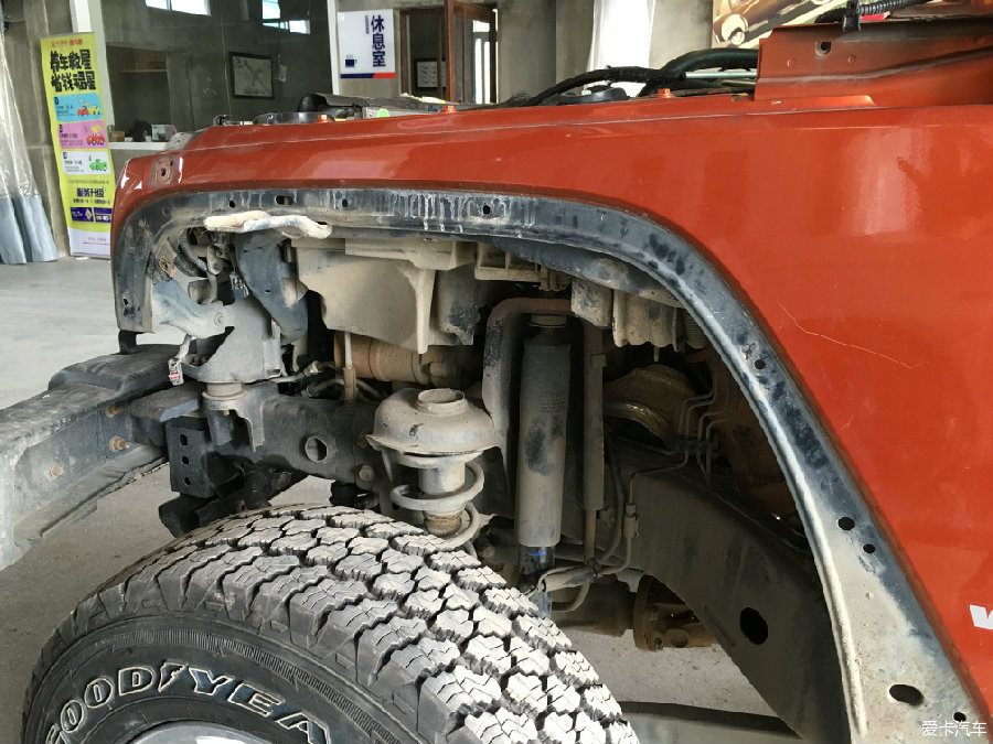

先从表面开始拆!
拆完后就是这样了
这车以前是个蓝色的车,做橘红色的时候,
很多地方都没有做好!!!
原因就是没有舍得拆!!

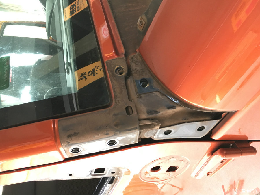

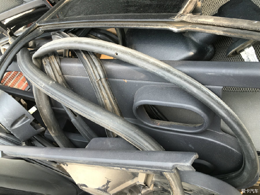

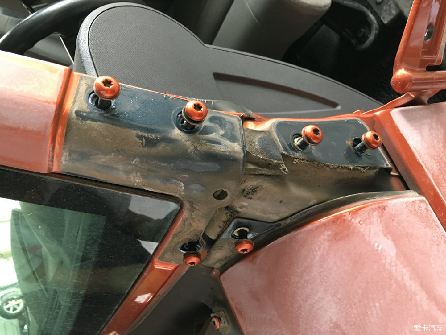

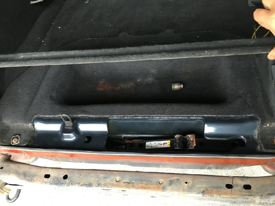

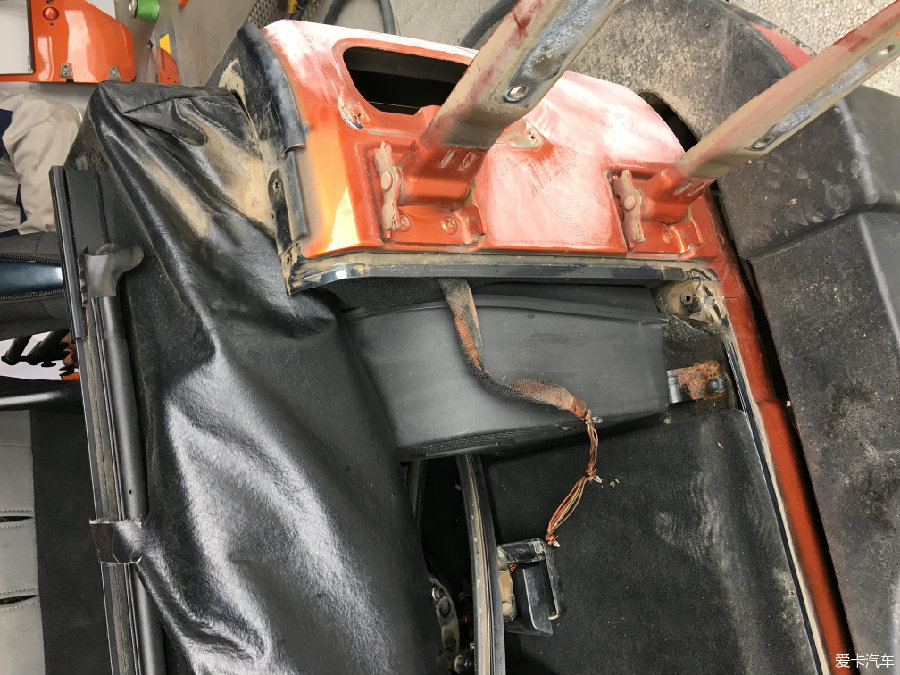

发表于 2016-06-17 15:35    IP属地:未知

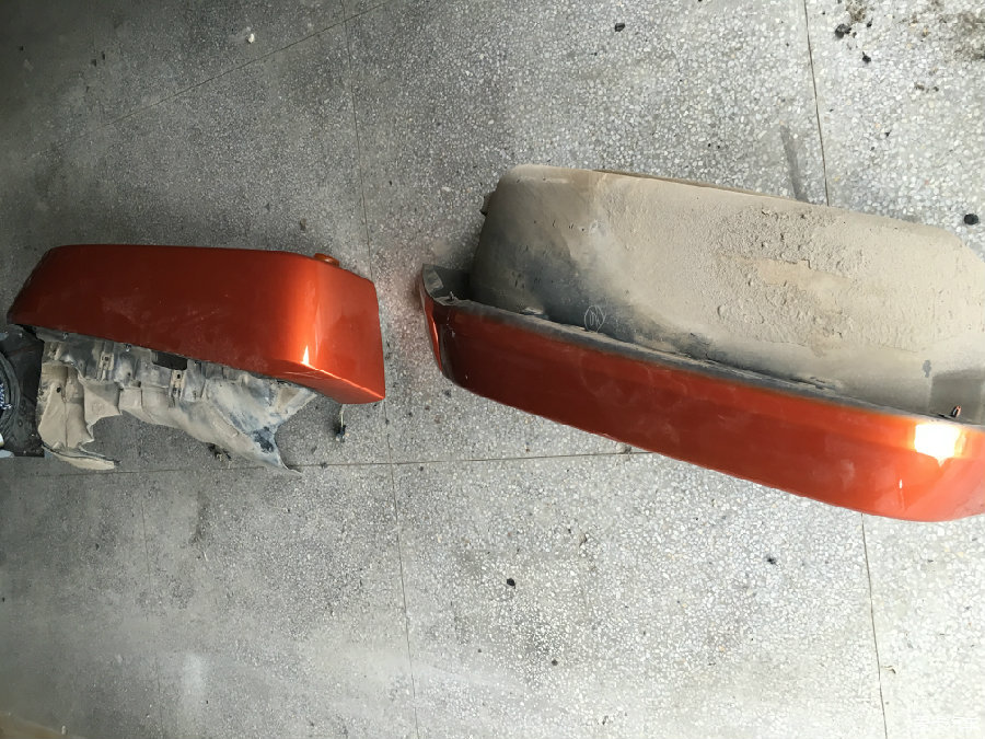

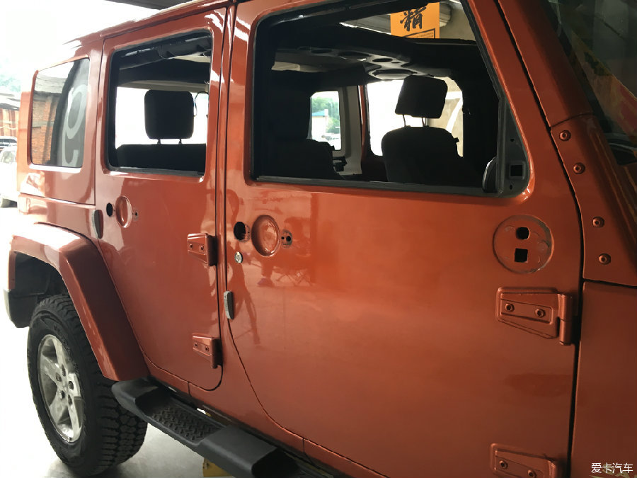

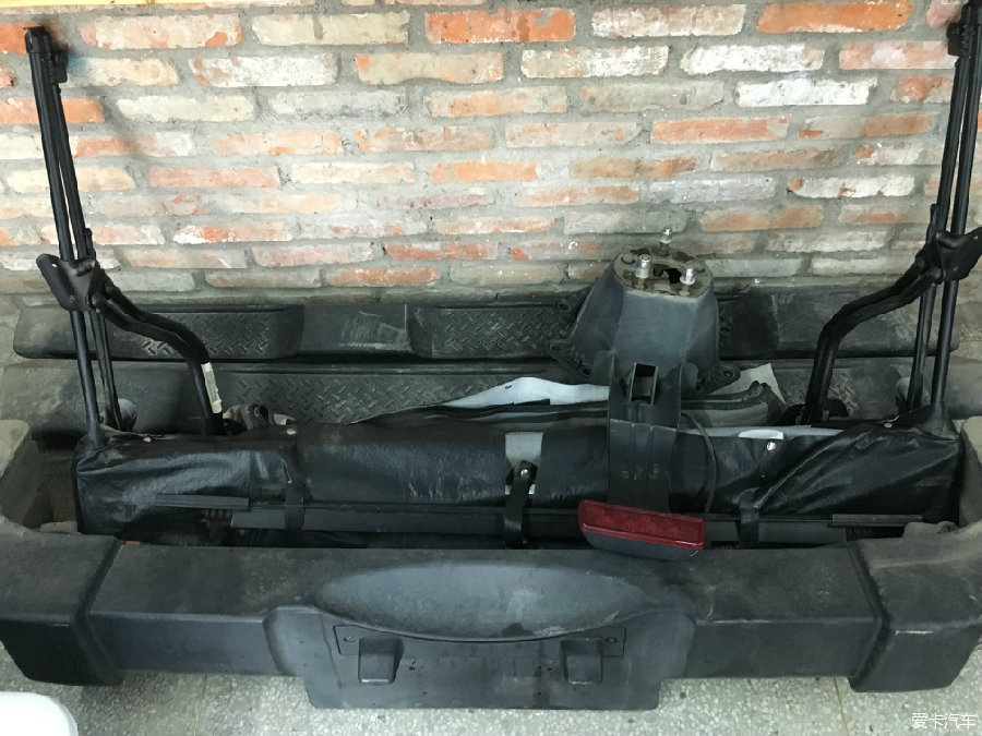

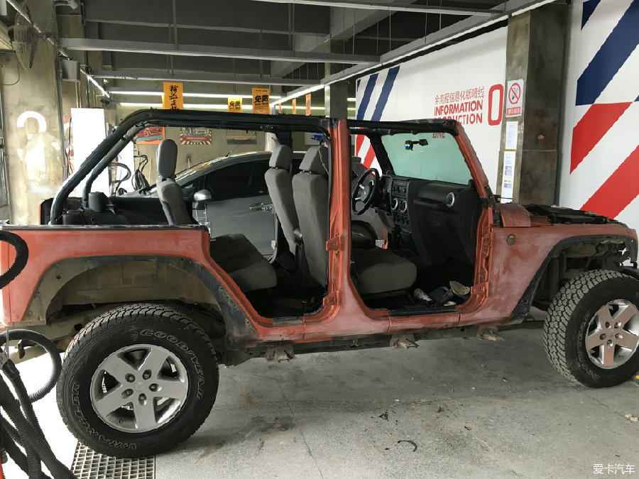

拆成这样,本来我觉得应该还可以了
汽车补漆的钱师傅
跟我讲还不行!
太多地方都还是蓝色,后来做的根本没有给盖住!
有图有真相!

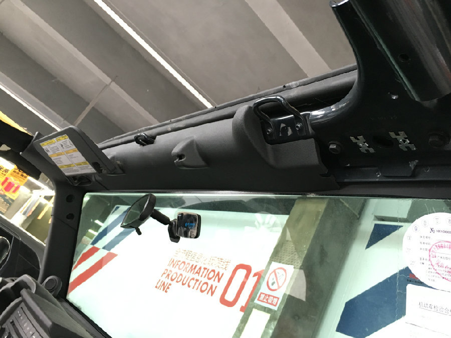

看看,防滚架上面,竟然连老美出厂的时候,都没有把漆给全覆盖了
太坑了吧!

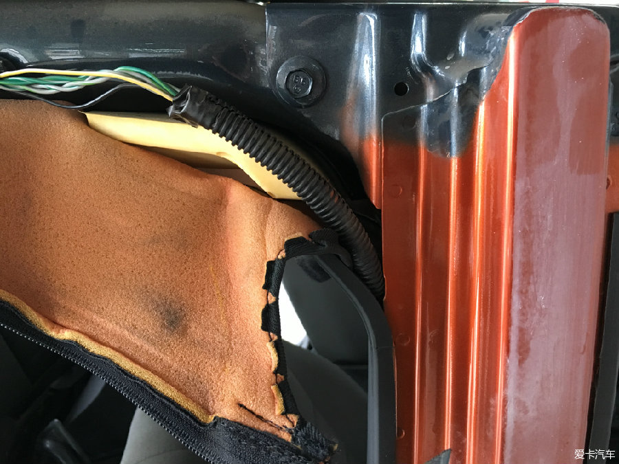

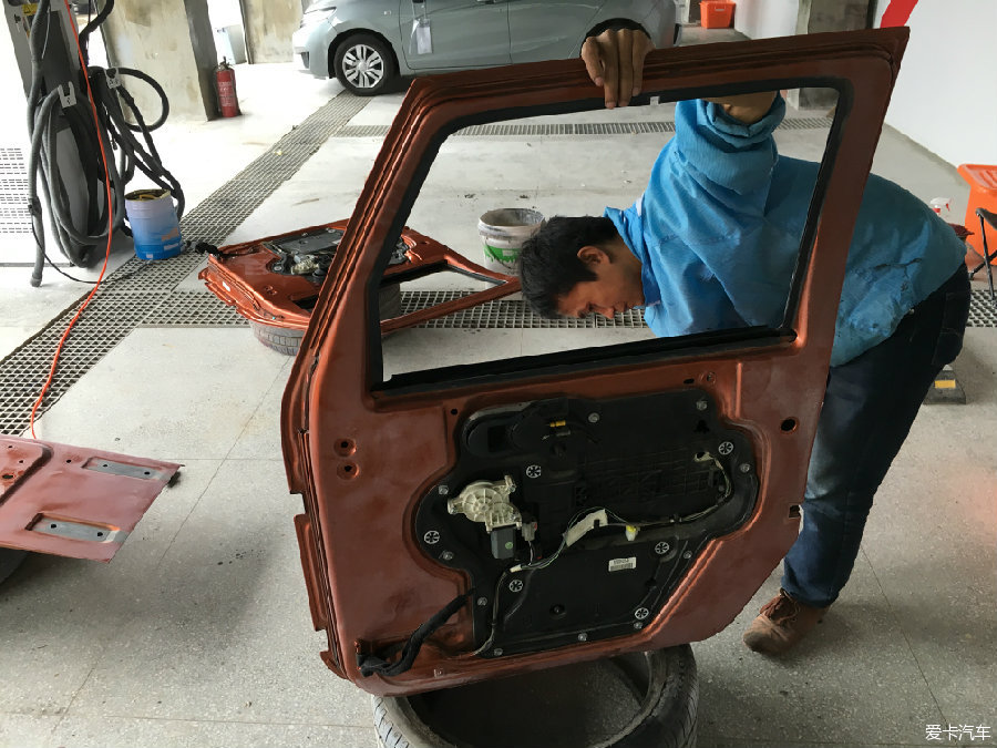

这些地方也要拆!
这个地方当时后视镜是没有拆的!

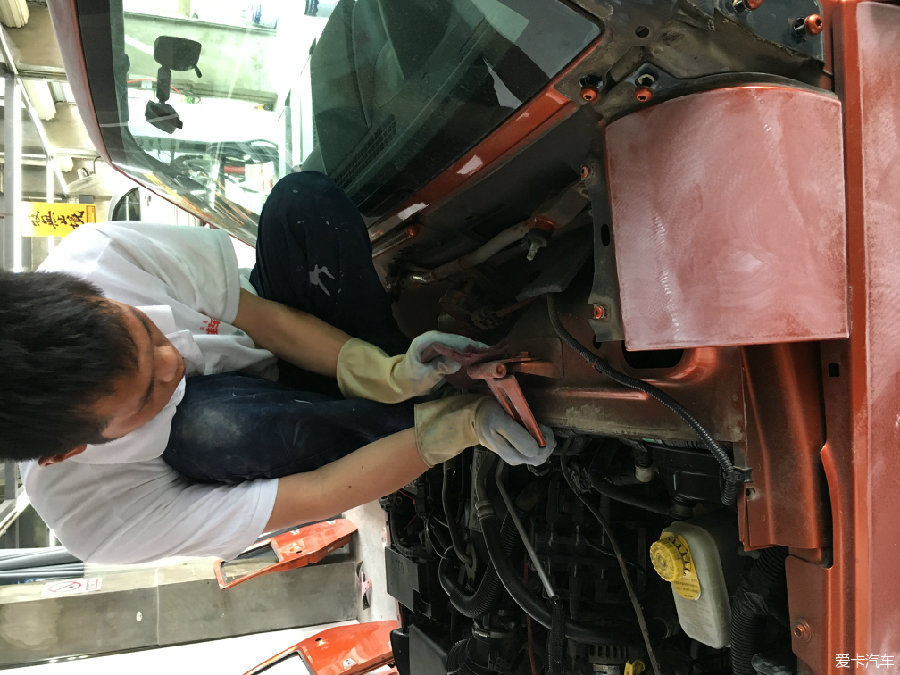

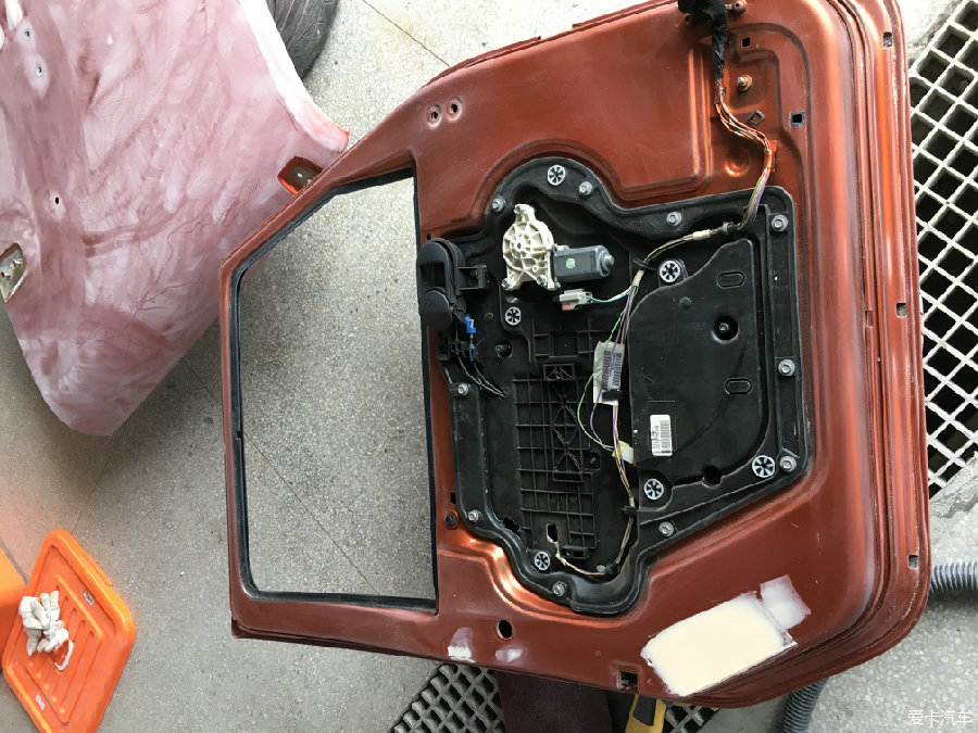

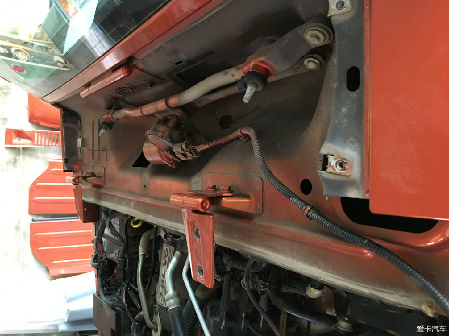

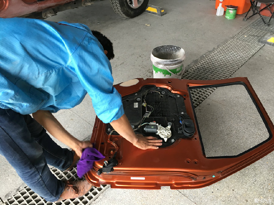

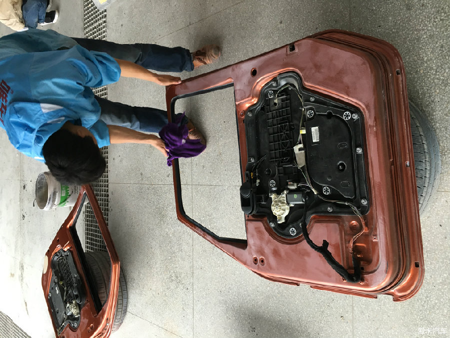

发表于 2016-06-17 15:41    IP属地:未知

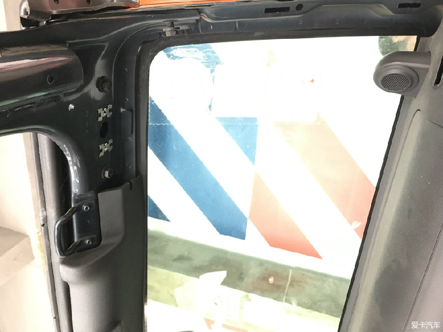

门框内也要拆!
牧马人的通病,这个地方没有人不锈的!
胶条接口处没有拆完!
需要把胶条全都拆了!

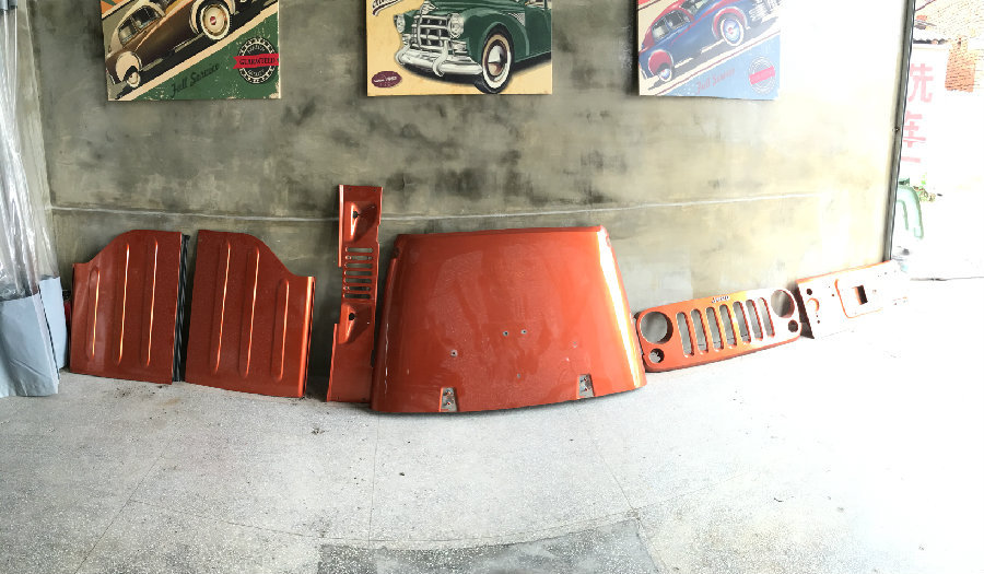

这拆的差不多了吧
补漆的钱师傅说,还不行

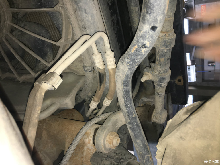

看这里,顿时汗就往下滴啊
继续拆!尼玛的都被人搞过两回了,这次要搞彻底!

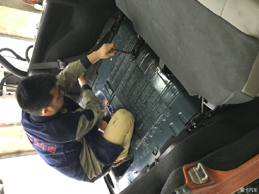

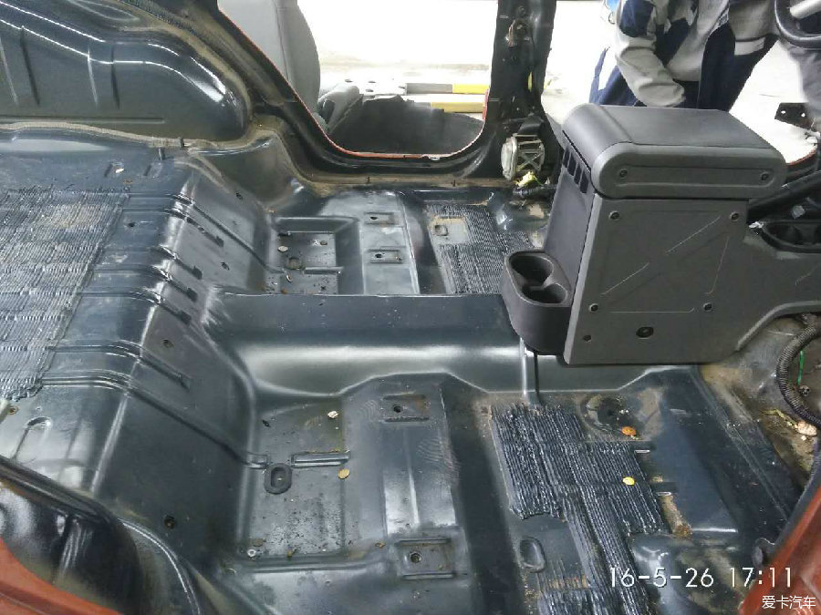

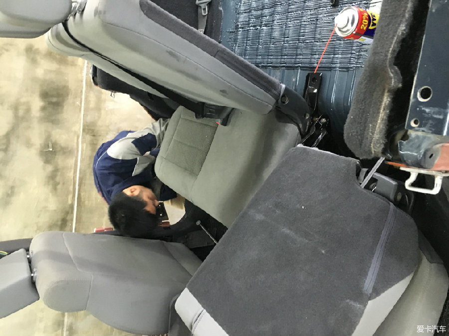

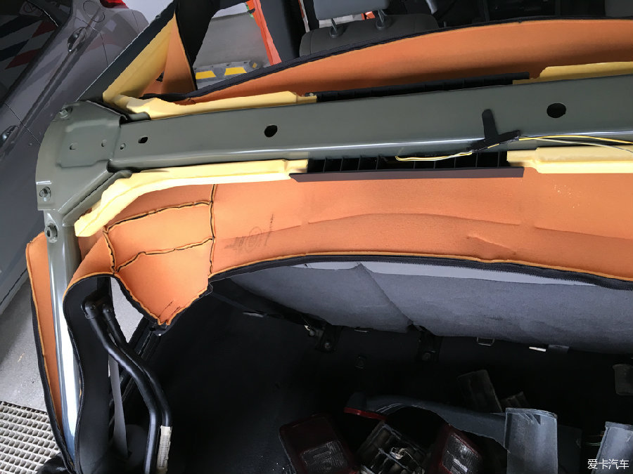

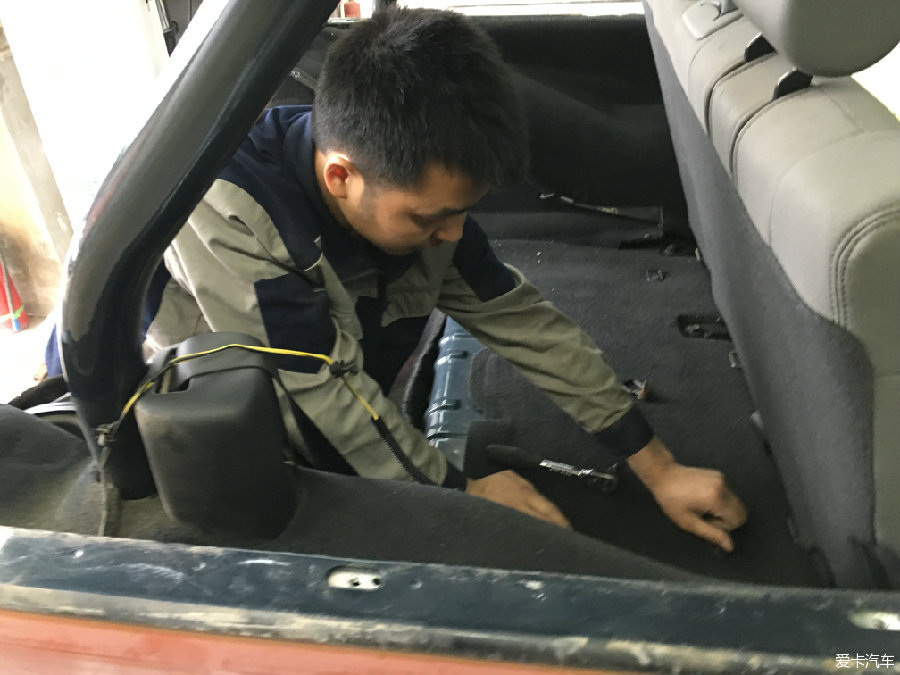

发表于 2016-06-17 15:47    IP属地:未知

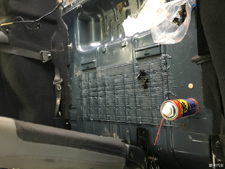

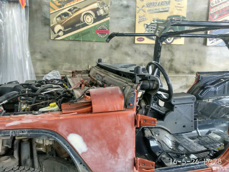

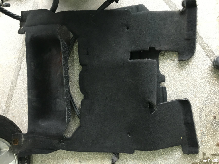

开始拆座椅,地棉!
地棉拆完了!

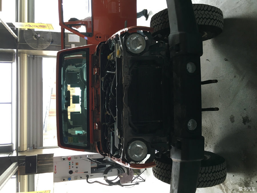

终于快拆完了!
继续吧中控台也拆掉!
把前挡风玻璃也拆掉!
截止到这种状态,终于拆完了,哈哈哈哈。

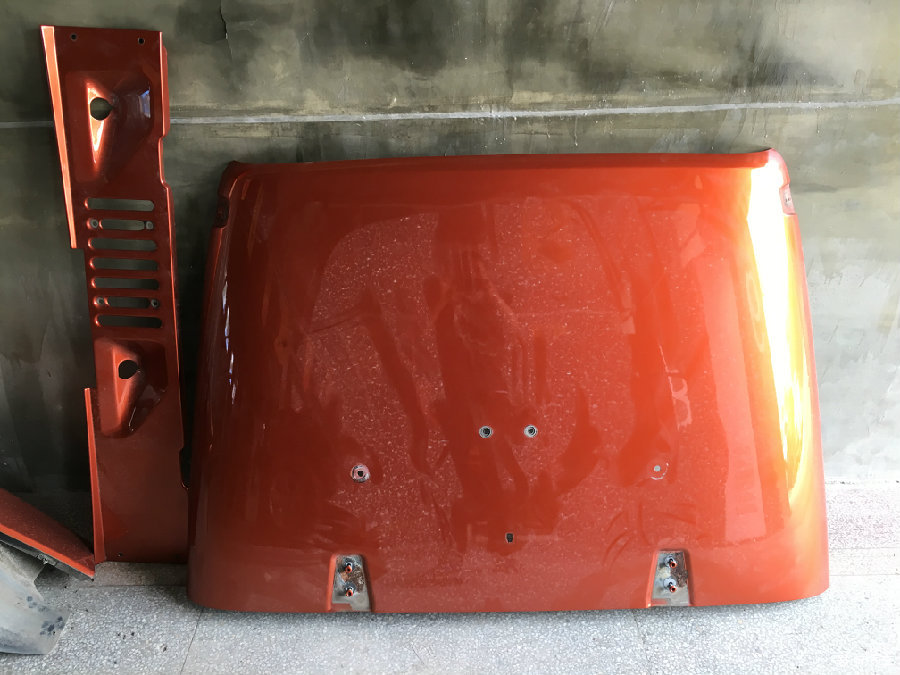

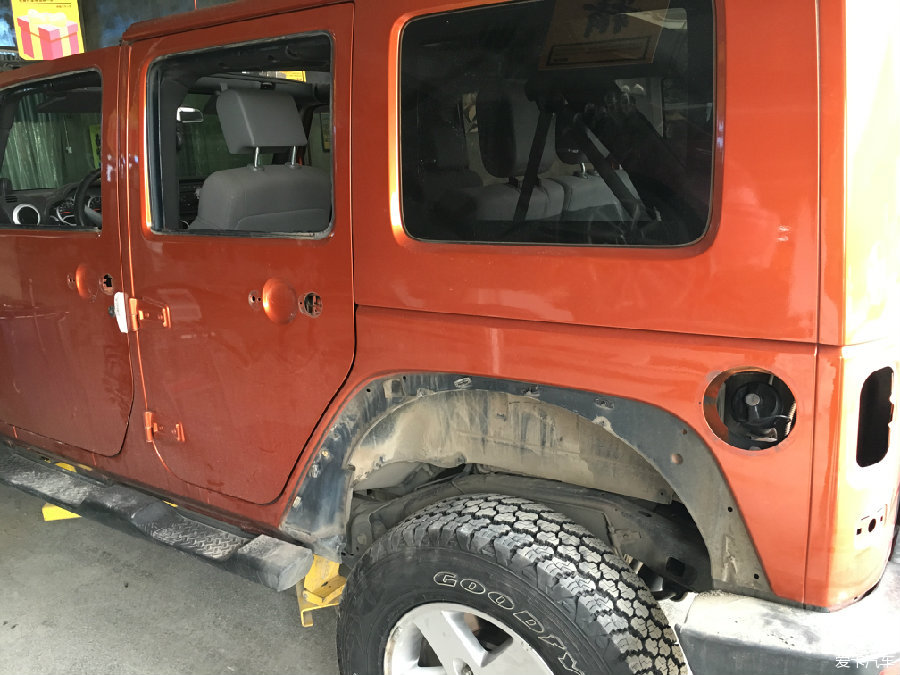

发表于 2016-06-17 15:52    IP属地:未知

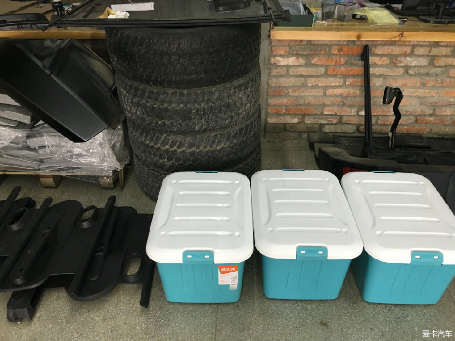

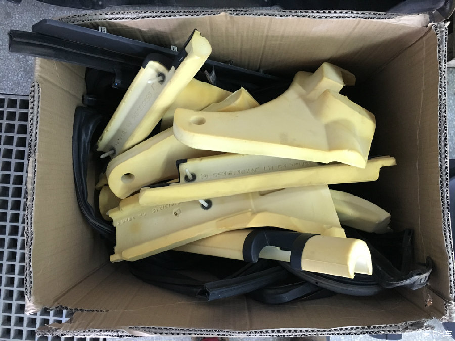

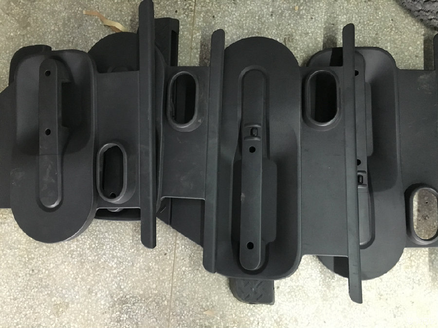

把拆下来的归纳一下,免得丢东西!
所有的胶条和海绵!
不同部位的螺丝装袋
顶棚的防滚架的外面的塑料件
灯,把手!
后视镜
看着整洁,就很舒服!;)

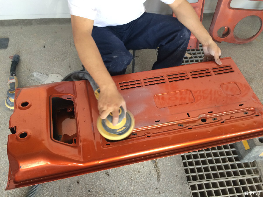

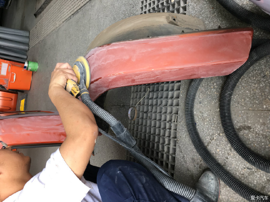

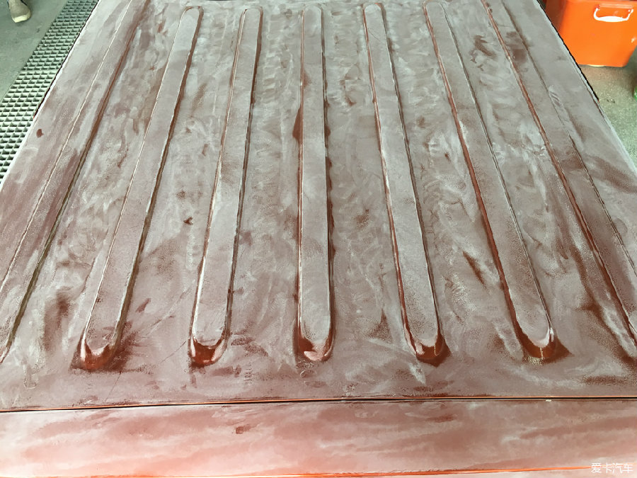

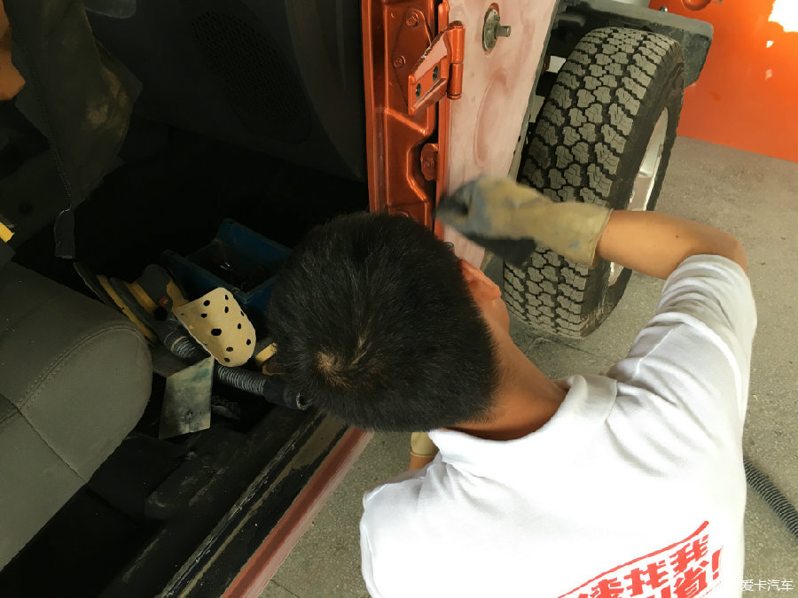

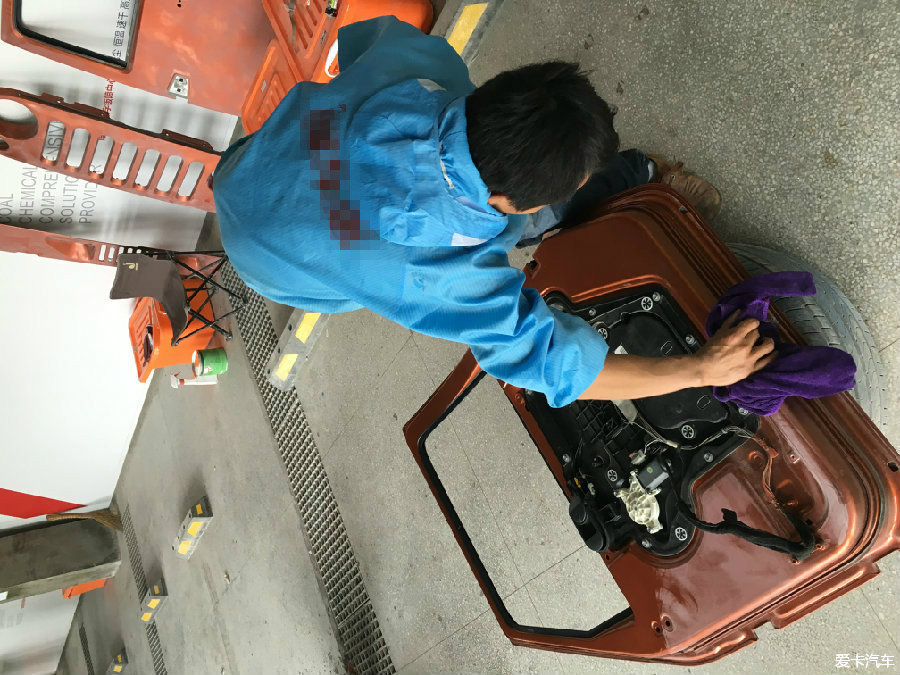

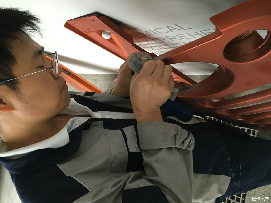

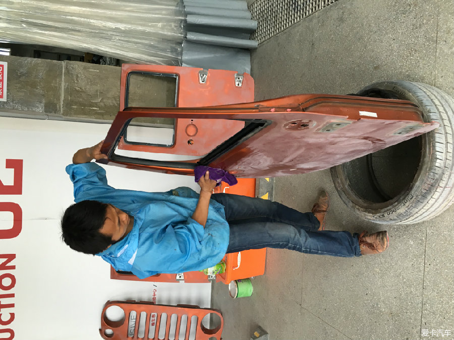

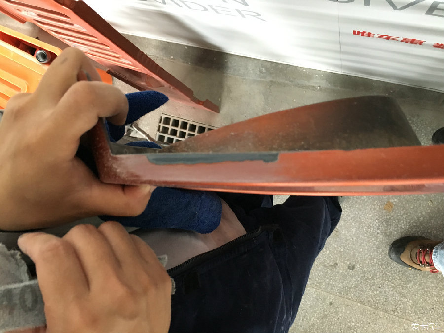

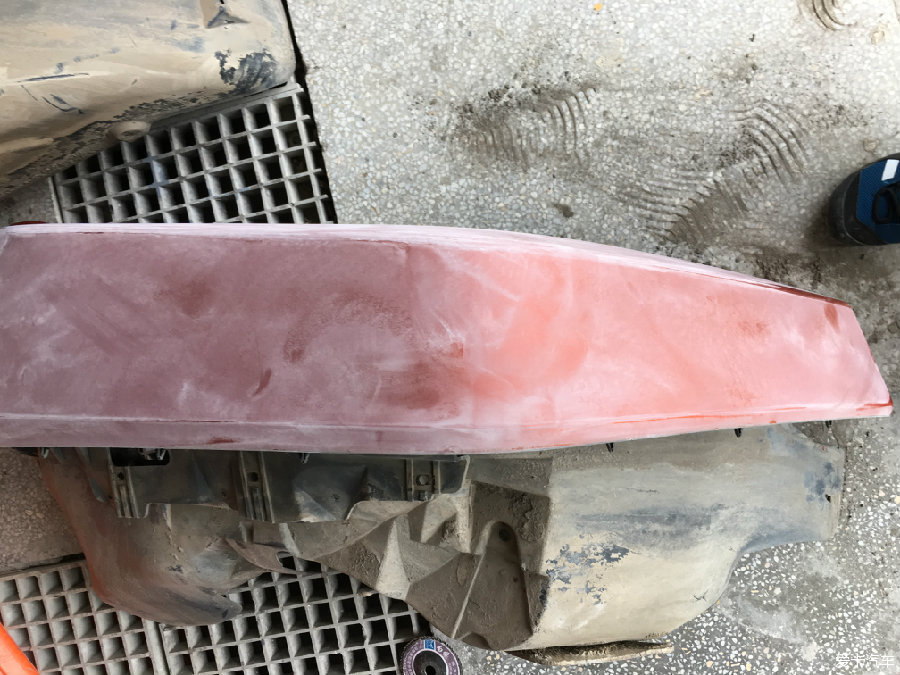

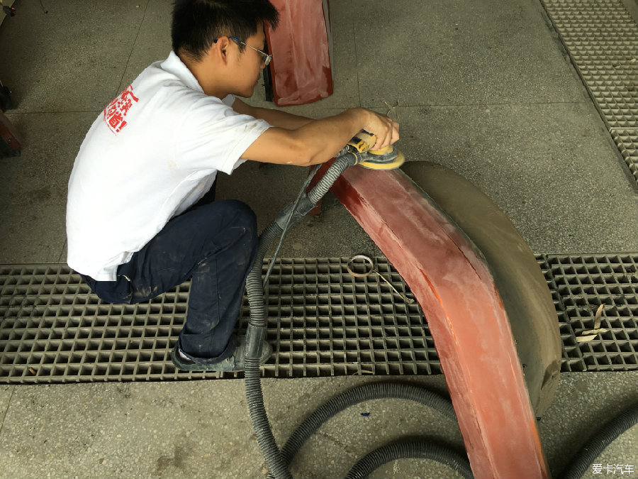

剩下就开始汽车补漆前的准备!
表面处理!
这个基础工作很重要,大量的漆面问题就是因为基础没有做好!
发表于 2016-06-17 15:59    IP属地:未知
表面处理
打磨完了后,进烤漆房前,一件件做清洁!
