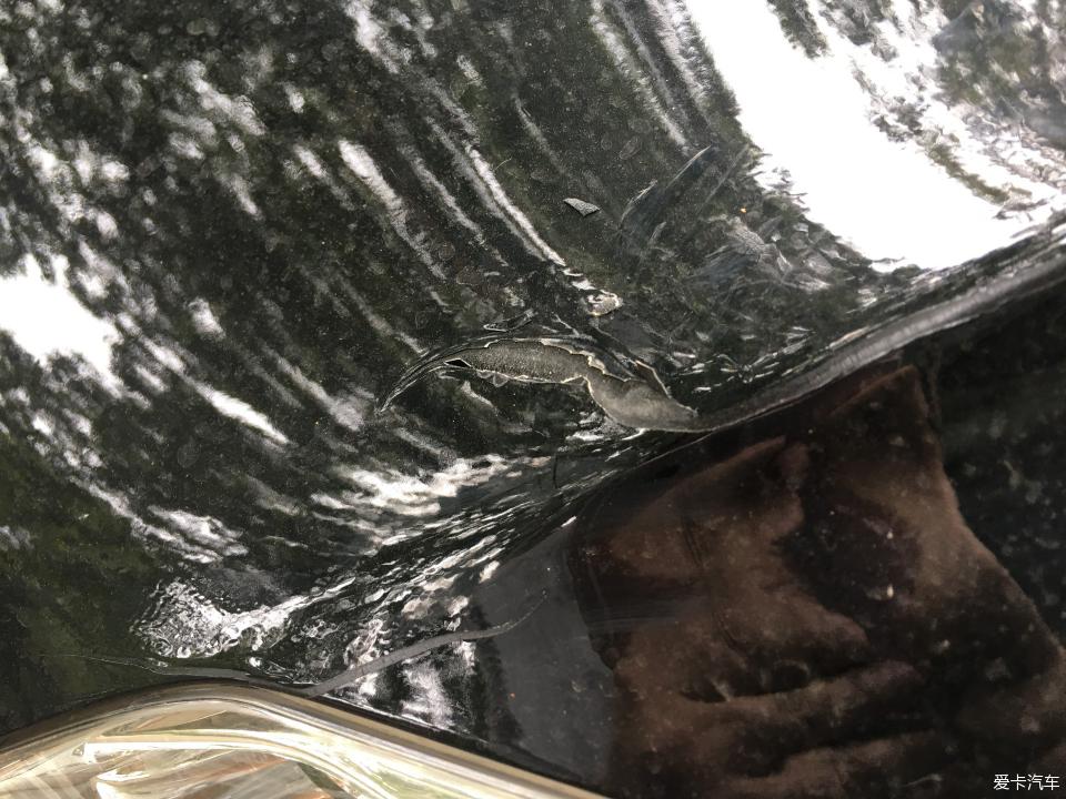

17年有一个朋友介绍来的一台C5
在其他地方做几个面的油漆,
没有做好,就来到唯车惠做的全车漆!引擎盖在今年7月份出现了裂痕,
当时觉得这个问题跟之前出现的问题相似,
旧漆面中一定有红灰,
由于红灰的原因造成了开裂!
把以前的旧漆面打掉,将红灰打掉就好,
虽然不是我们上次施工的原因,
但还是依然重新施工!
因为并没有很有效的方法预检原有的漆面
之前是怎样的施工方法。

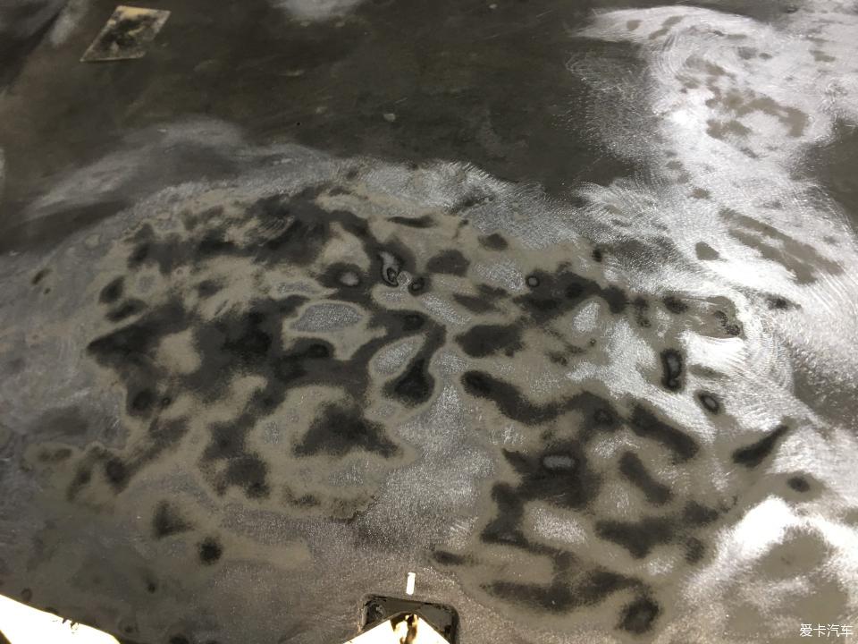

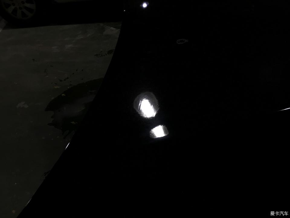

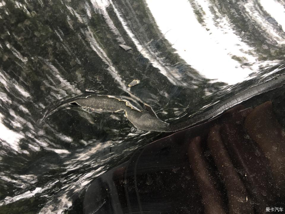

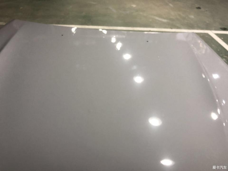

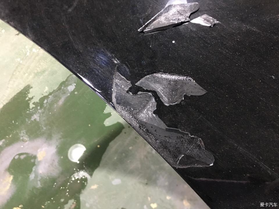

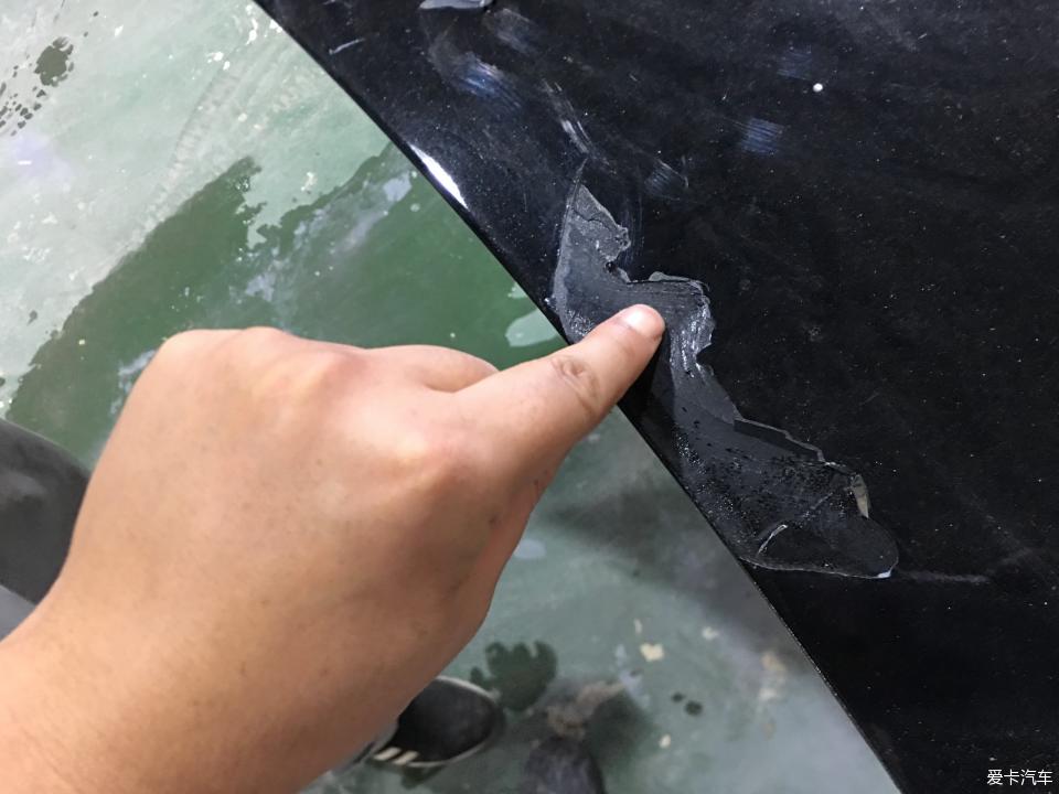

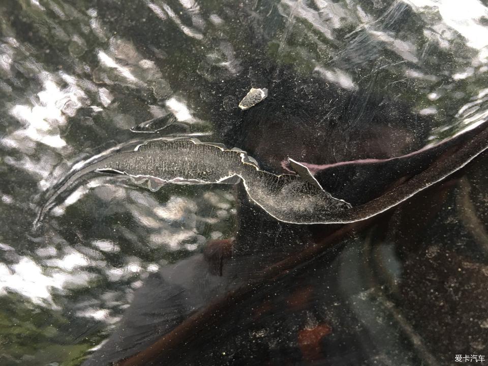

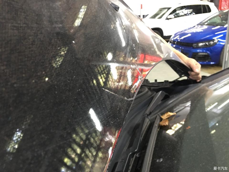

因此仔细的给这个朋友重新返工了。没曾想,不到两个月,
又出现了非常大的裂痕!
而且这次的裂痕像是从内到外被撕开的样子,
我们还从来没有出现过这样的问题,
甚是恐怖!大家看看!

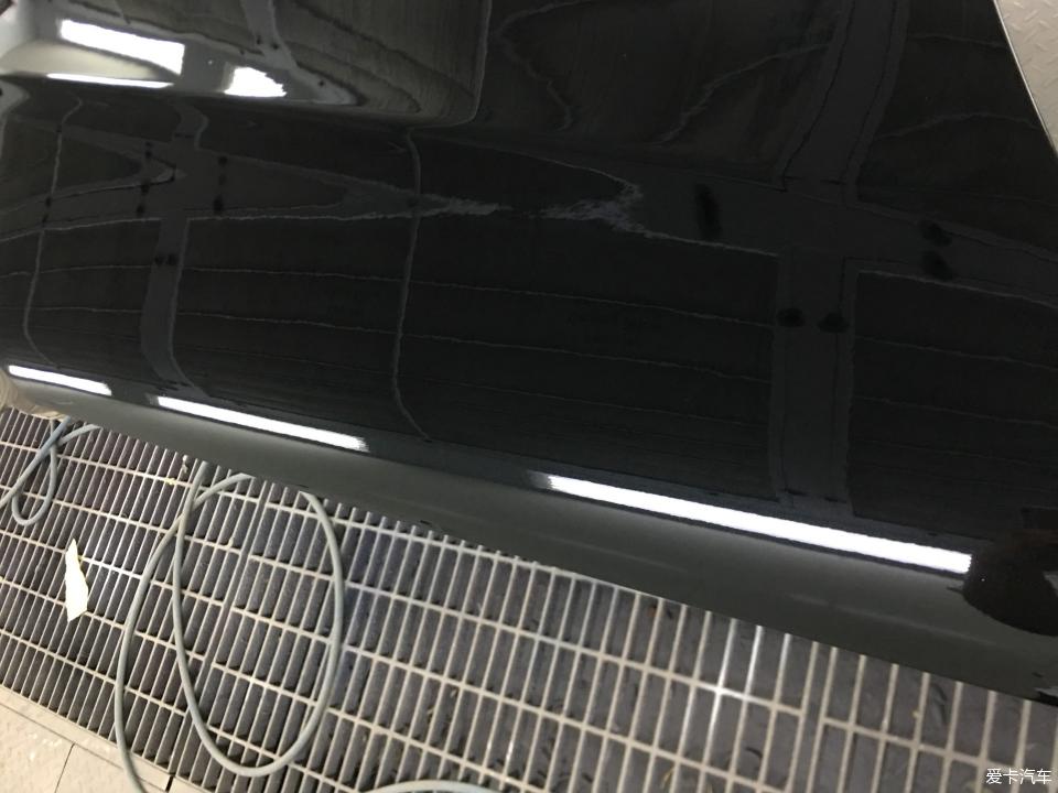

上一次出现的问题
就是一个简单的裂纹,
没想到这次出现的问题这么厉害,
这次必须找到问题的根源,
并将问题的根源除掉。

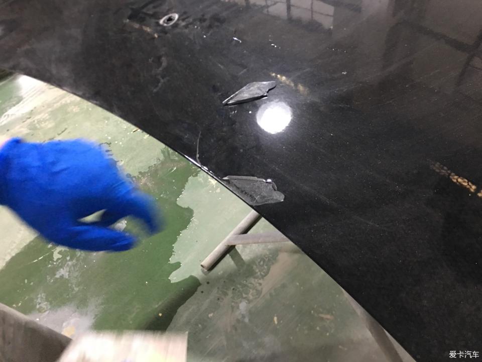

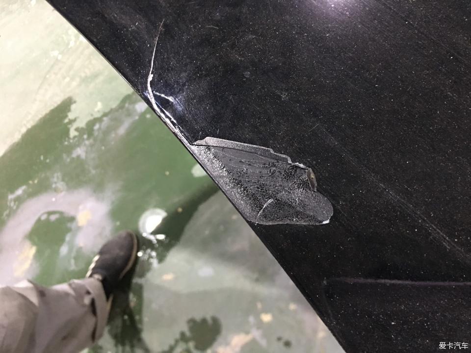

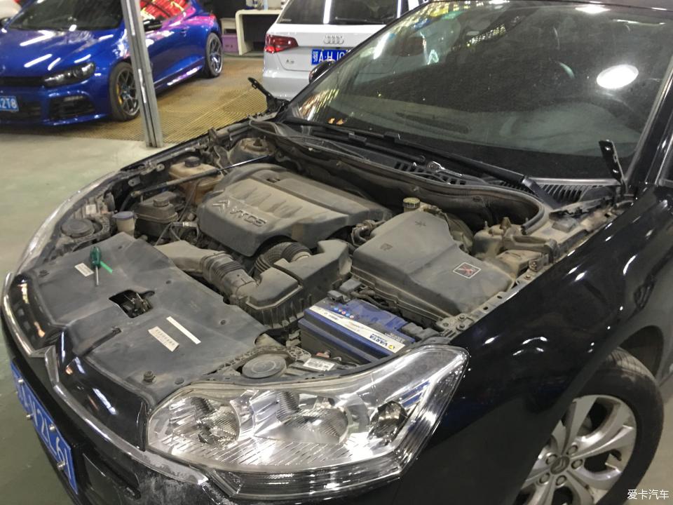

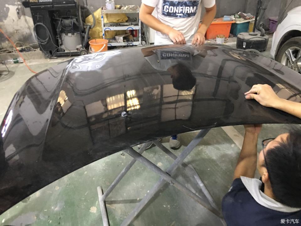

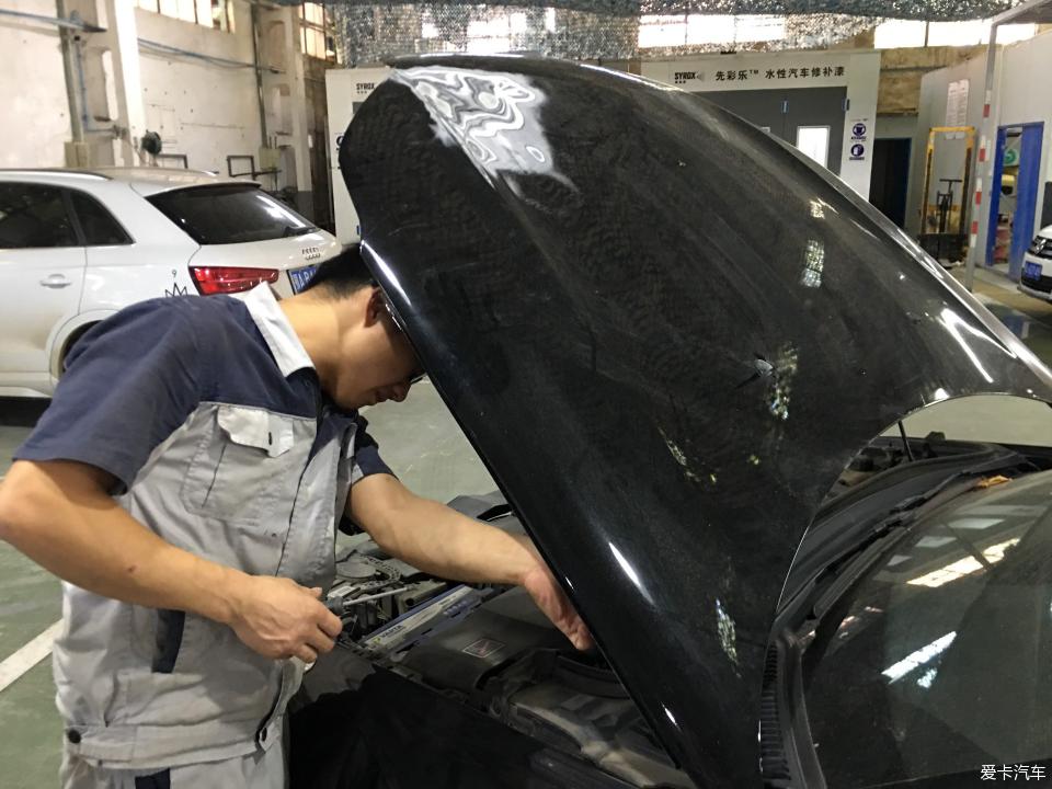

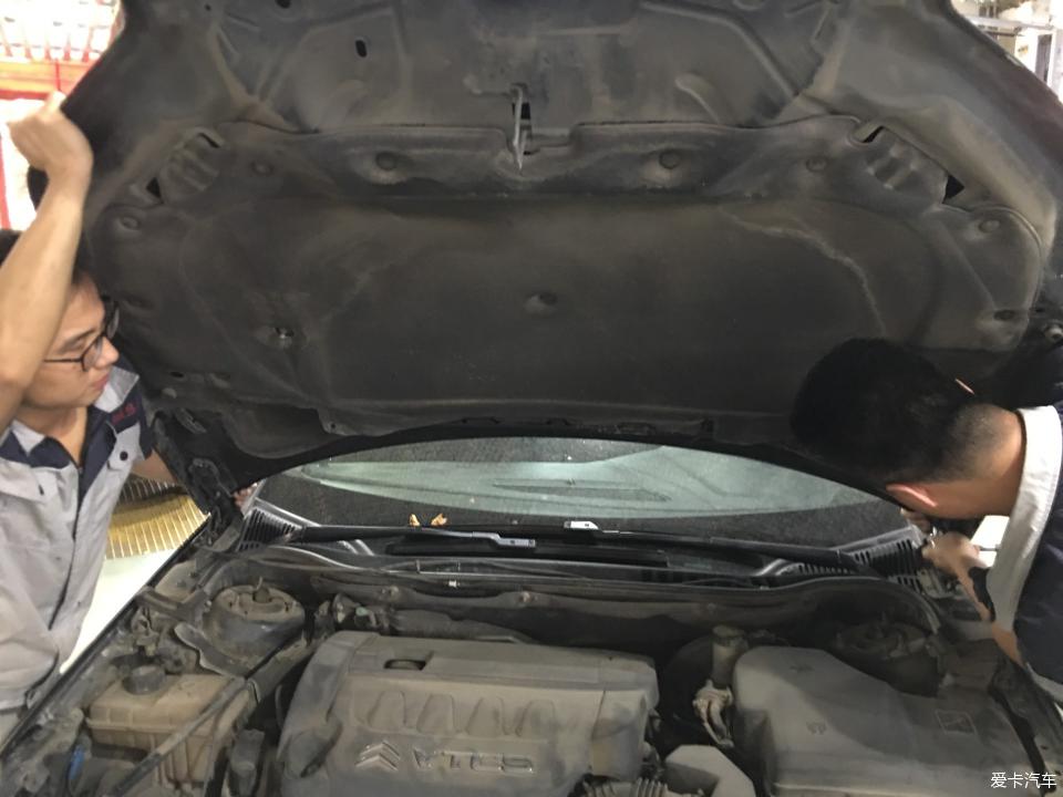

将引擎盖拆下来
将喷水嘴拆除!

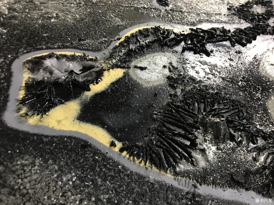

还发现漆面其他的方
隐隐约约,像是含苞待放的隐患。

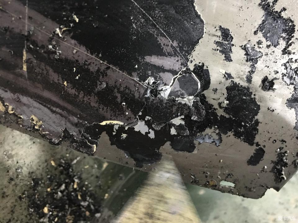

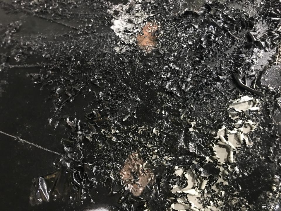

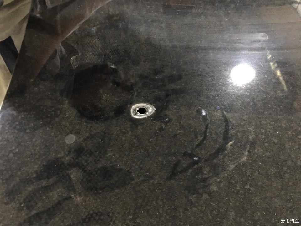

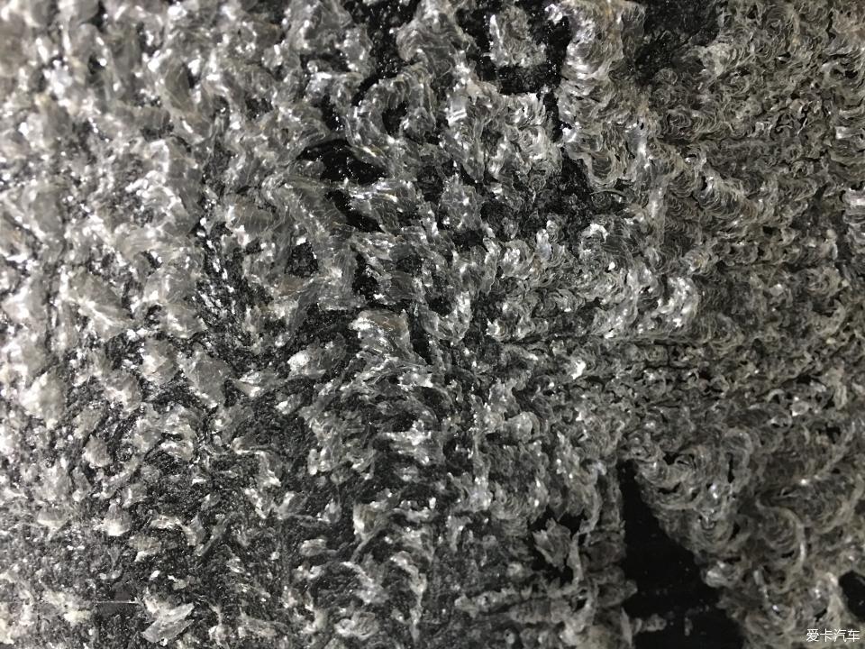

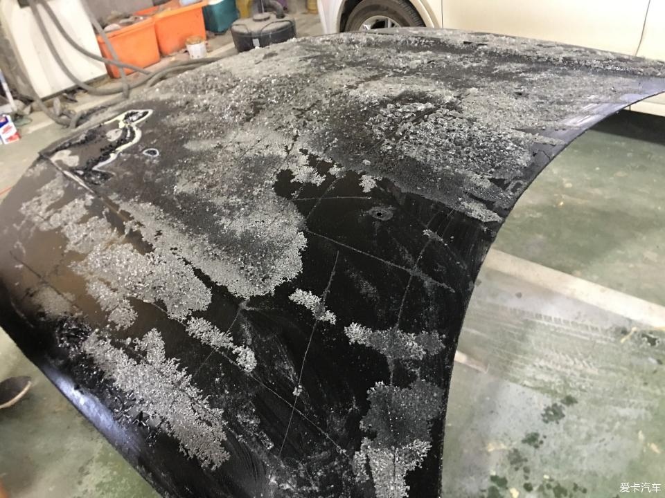

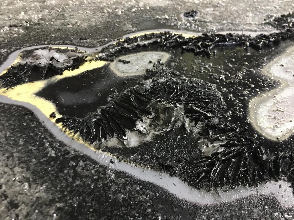

拆除的过程中

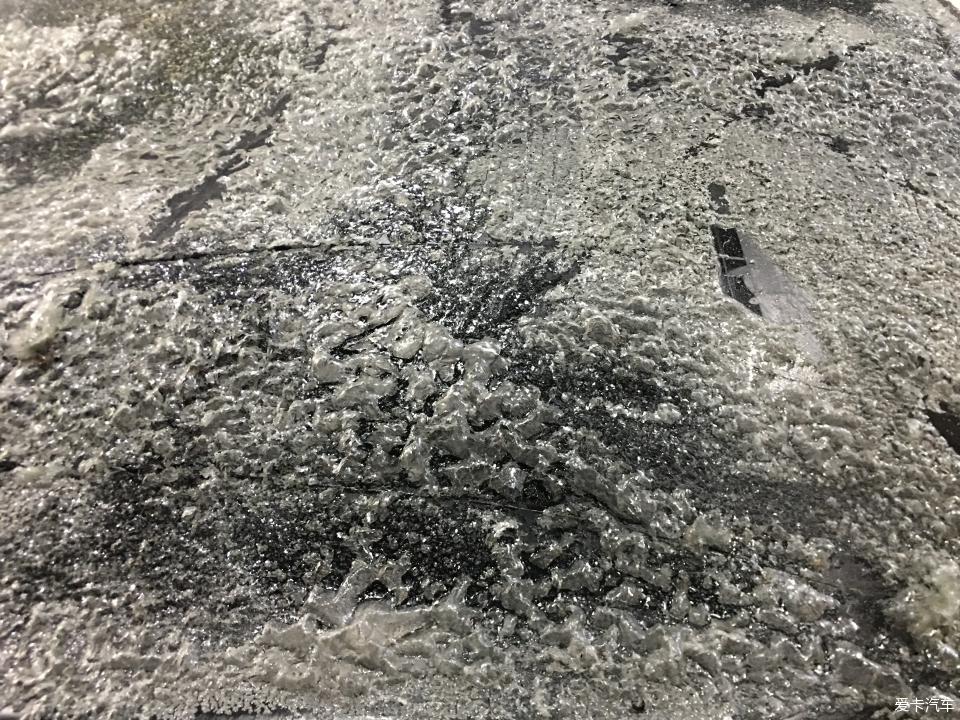

又发现一块隐藏的裂纹,撬开它
发现这部分油漆堆积起来了,
并且用手触摸到,软软的!
用手指甲可以画出明显的痕迹!
在结合上两次出现的问题对比
我们判断是最早一次做的油漆配比不对
造成油漆始终不干燥的结果

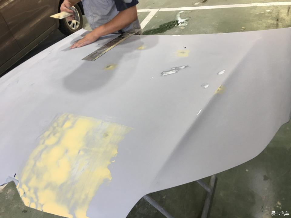

由于已经施工了两遍了,我们有理由确定
此引擎盖如果需要根除问题。
必须将原有漆面全部打掉或者更换新引擎盖。

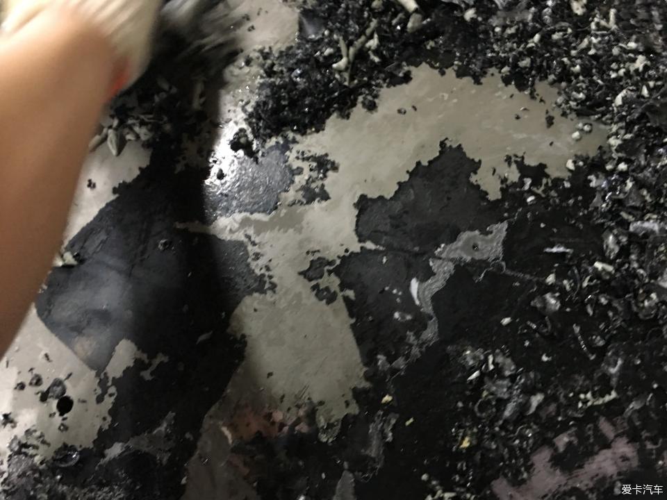

最后我们决定将漆面全部脱掉!
重新来做!

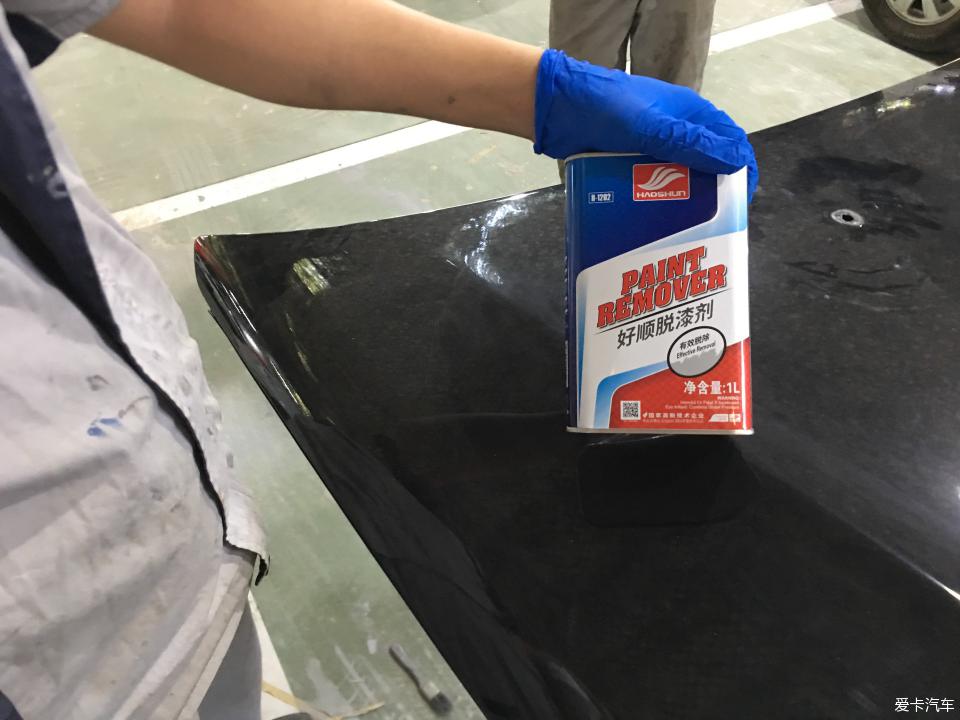

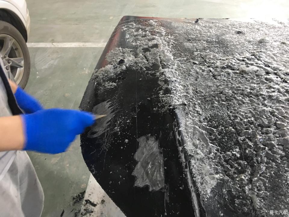

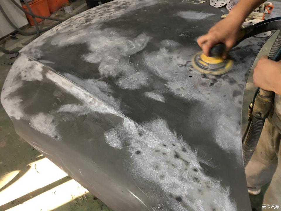

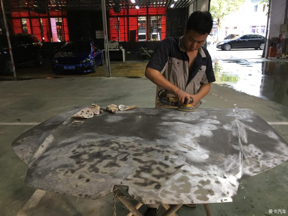

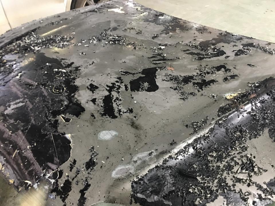

重新做,就需要将旧的油漆全部脱离金属表层
这就需要用到脱漆剂!

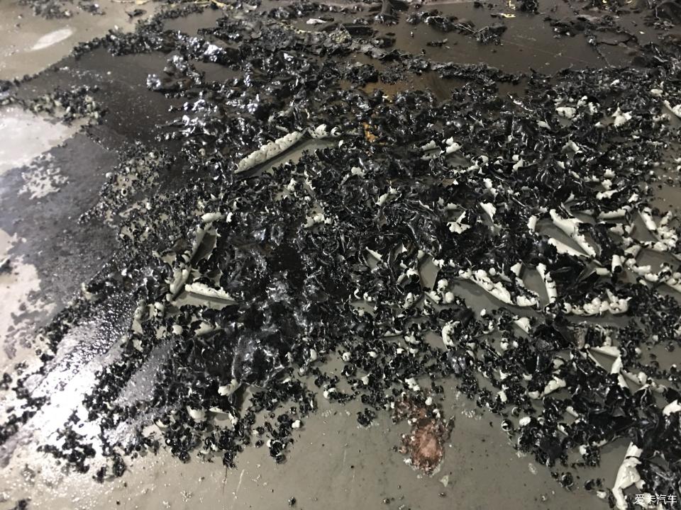

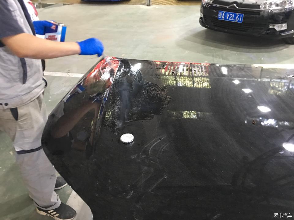

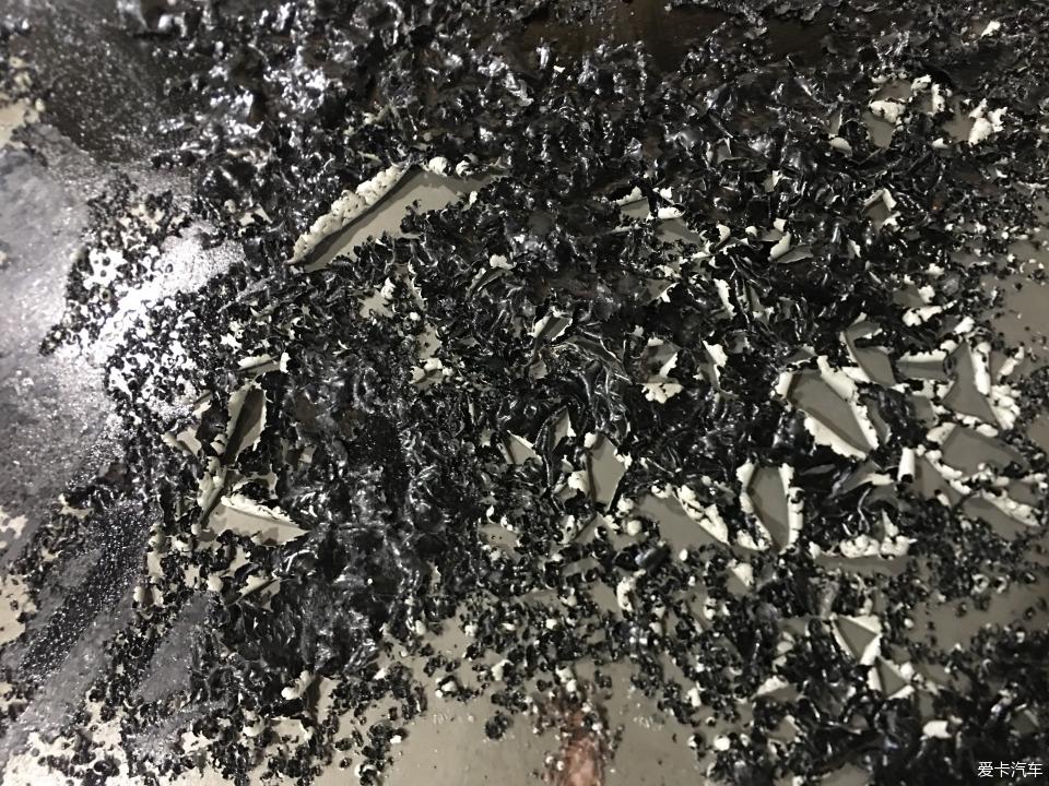

这是个痛苦的过程!开始第一遍脱漆
铲掉后

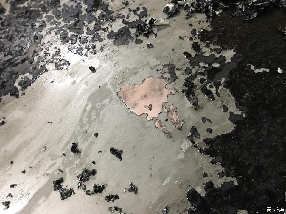

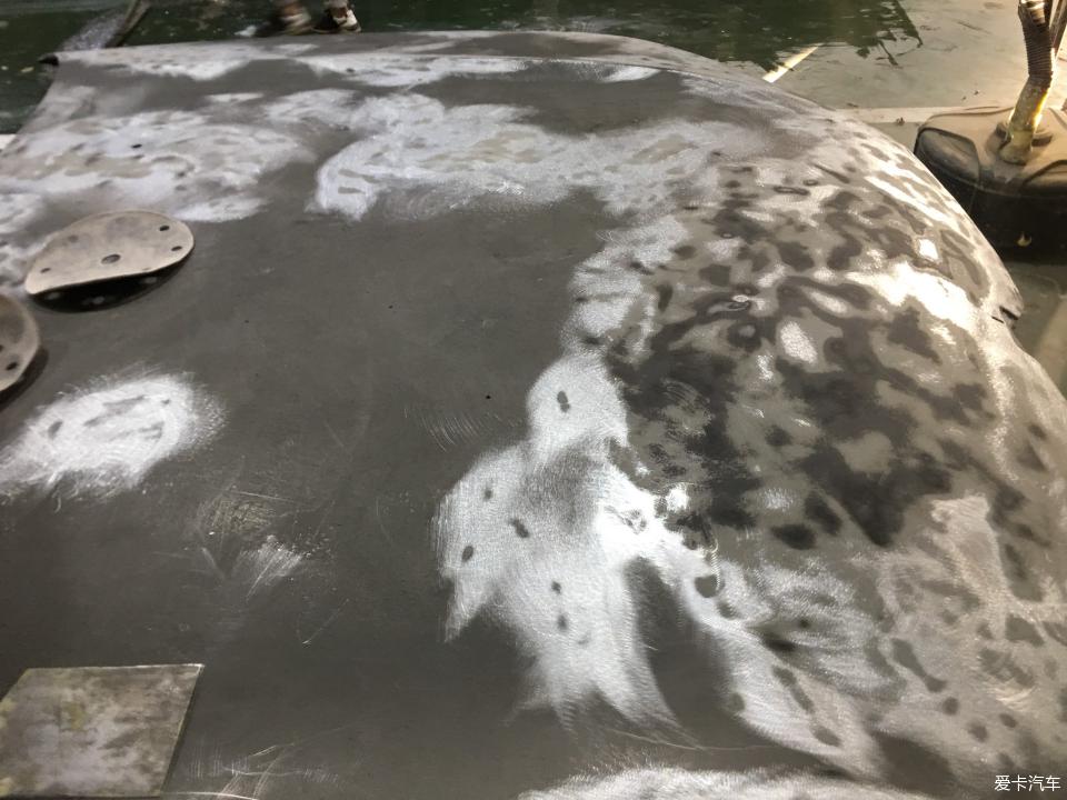

开始第二遍脱漆
铲掉后,大面积红灰显露出来!
继续第三遍脱漆

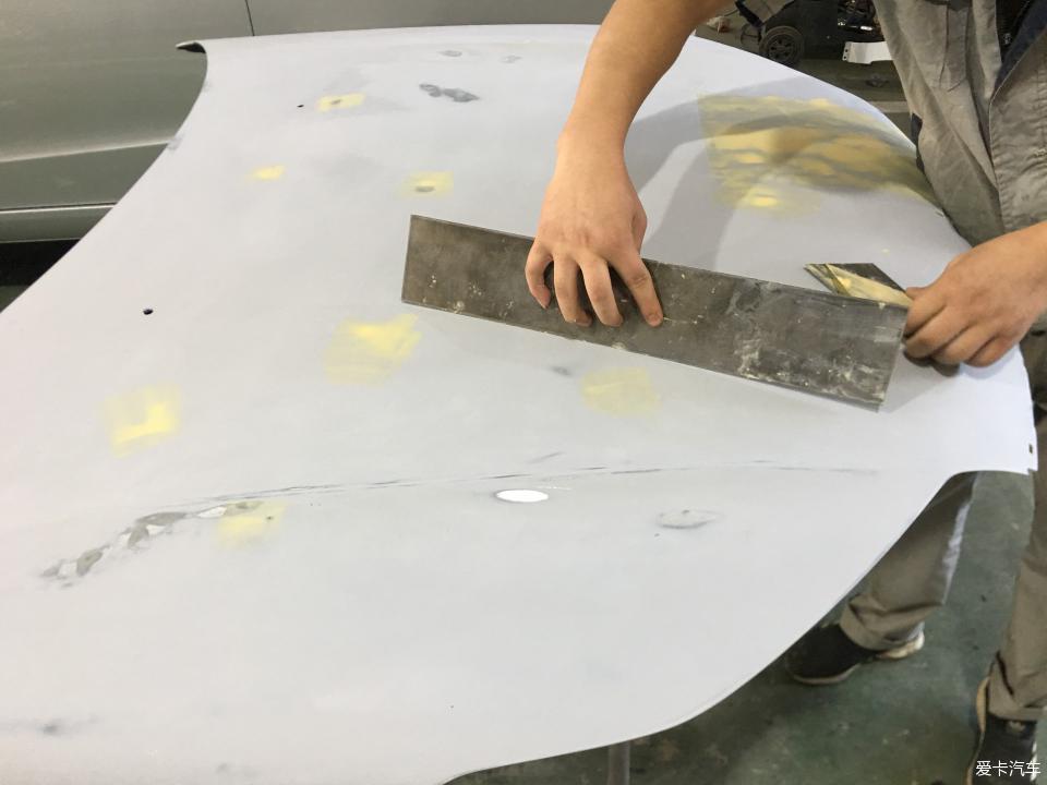

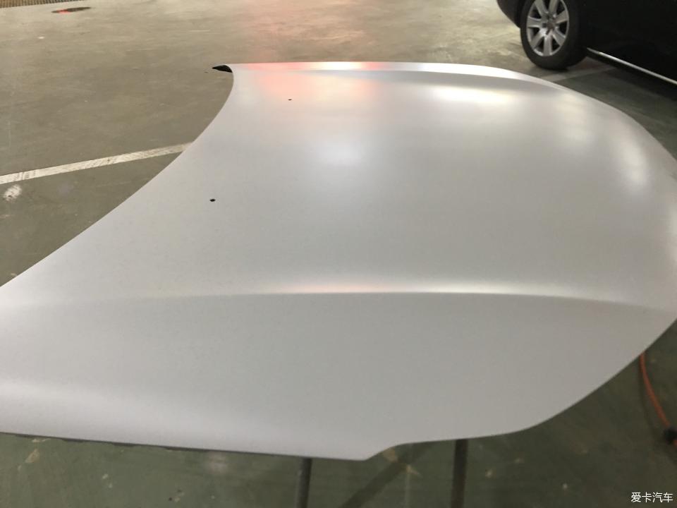

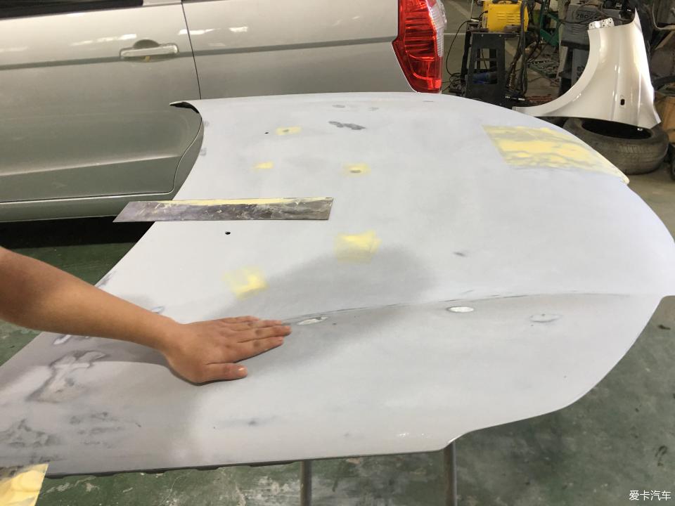

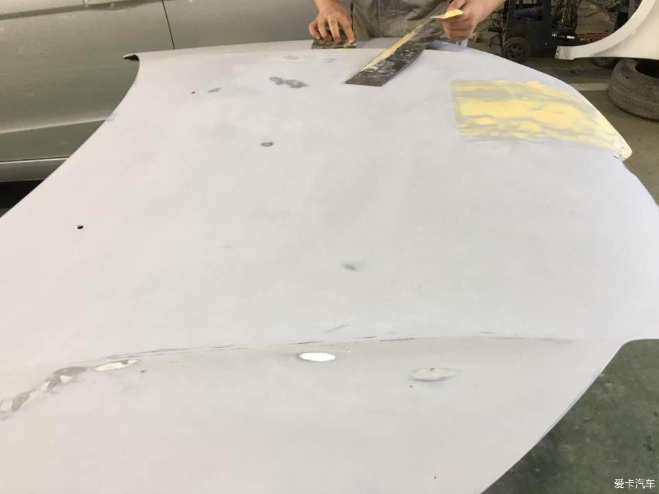

漆面完全铲掉后,再次进行打磨

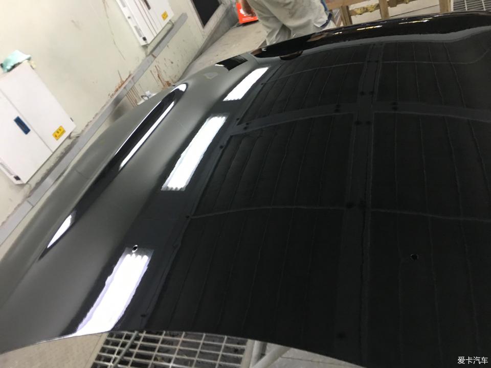

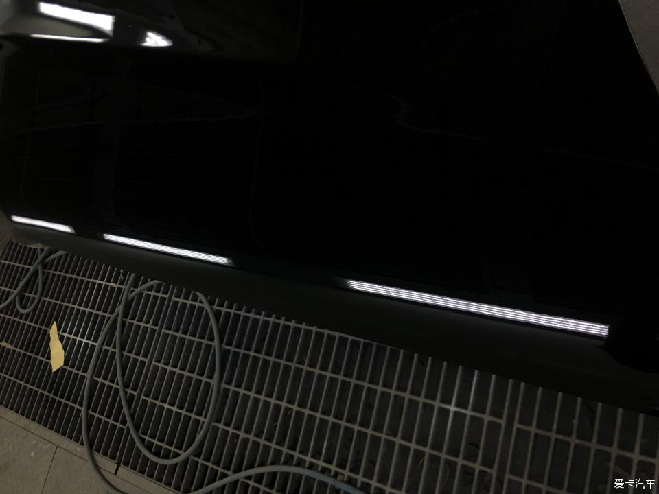

打上环氧底漆,防止生锈!

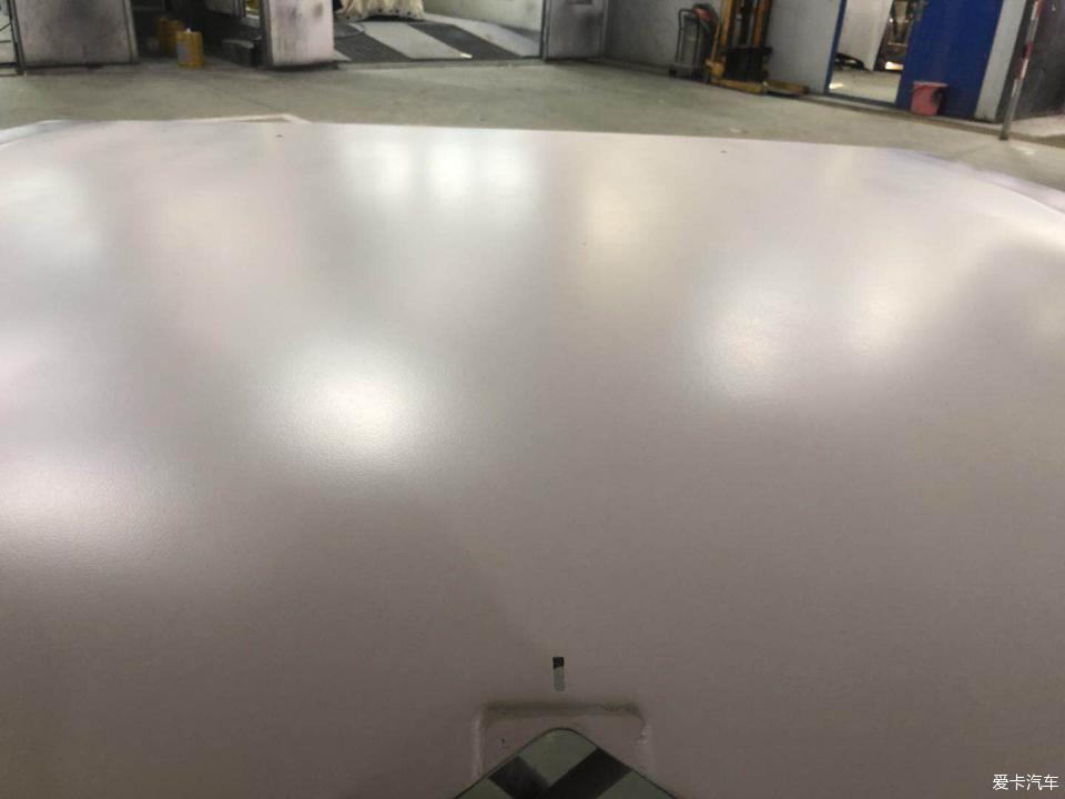

在环氧底漆的基础上,再进行刮灰打磨

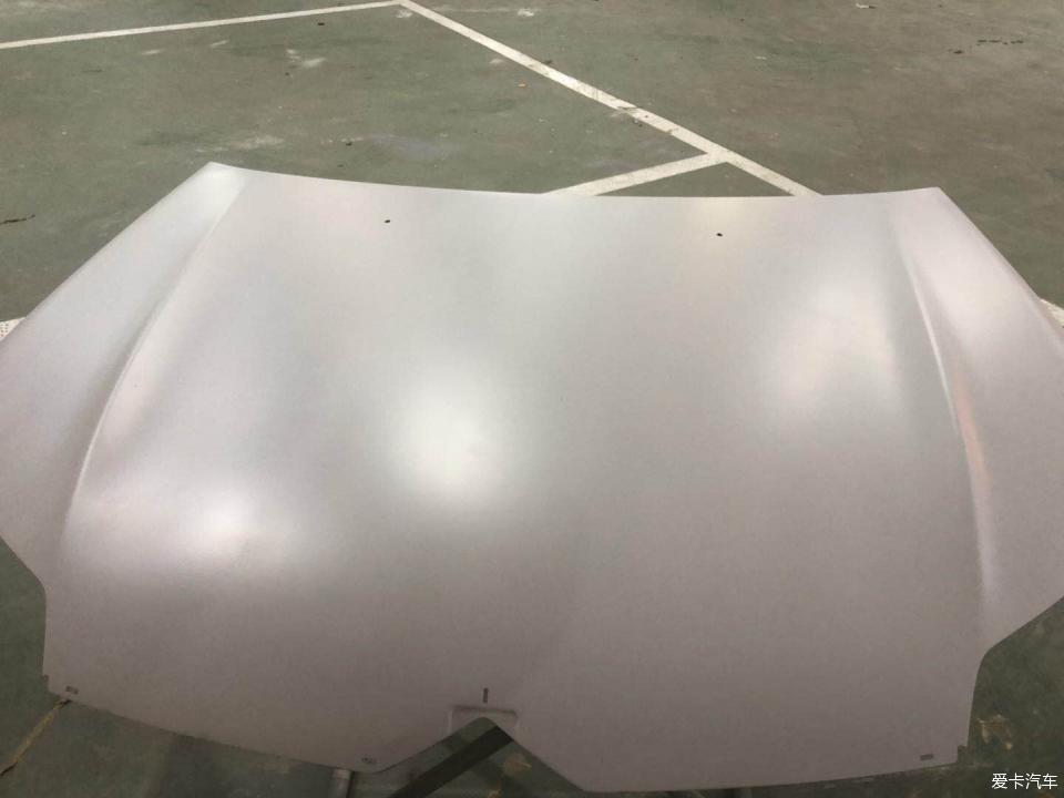

打磨平整后,进行中涂底漆的喷涂
最后就是进行正常的喷漆作业了!

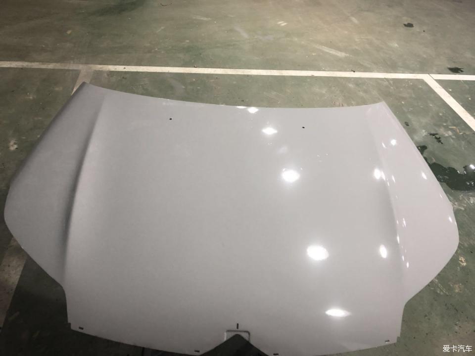

看一下喷涂的结果了!
我相信这次修复完后,不会再出现问题了,
