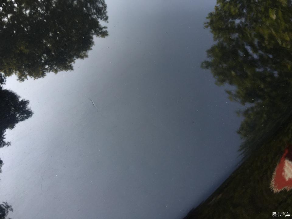

这样做不是我们的原则!车开过来后,就发现了一个裂纹,
我们先看看,
各个角度都拍一张。

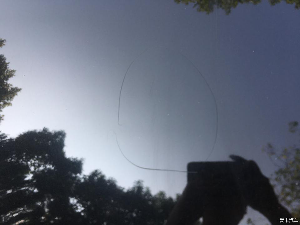

我又好事的用自己的指甲试了下,很容易就划出了很深的痕迹,而且发现了更多的裂纹(仔细看,要不然看不出来!)

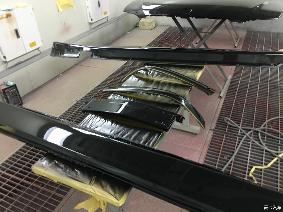

看一下喷涂结果!
这是引擎盖,拆下来喷,
边沿不容易起皮!

在看看其他板件
再调暗一点,橘纹很规则,也很直。
