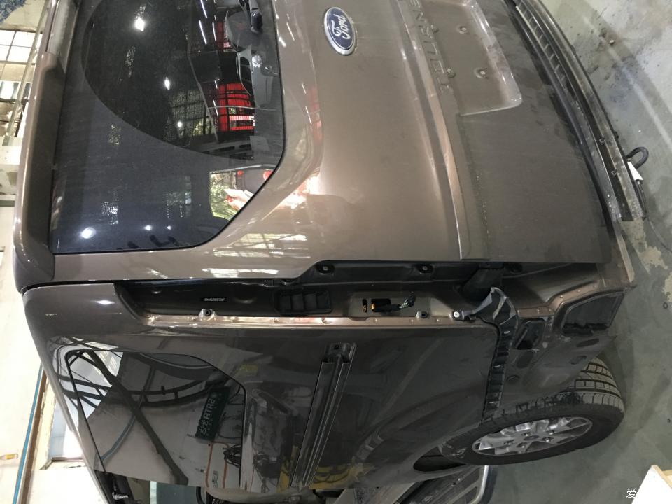

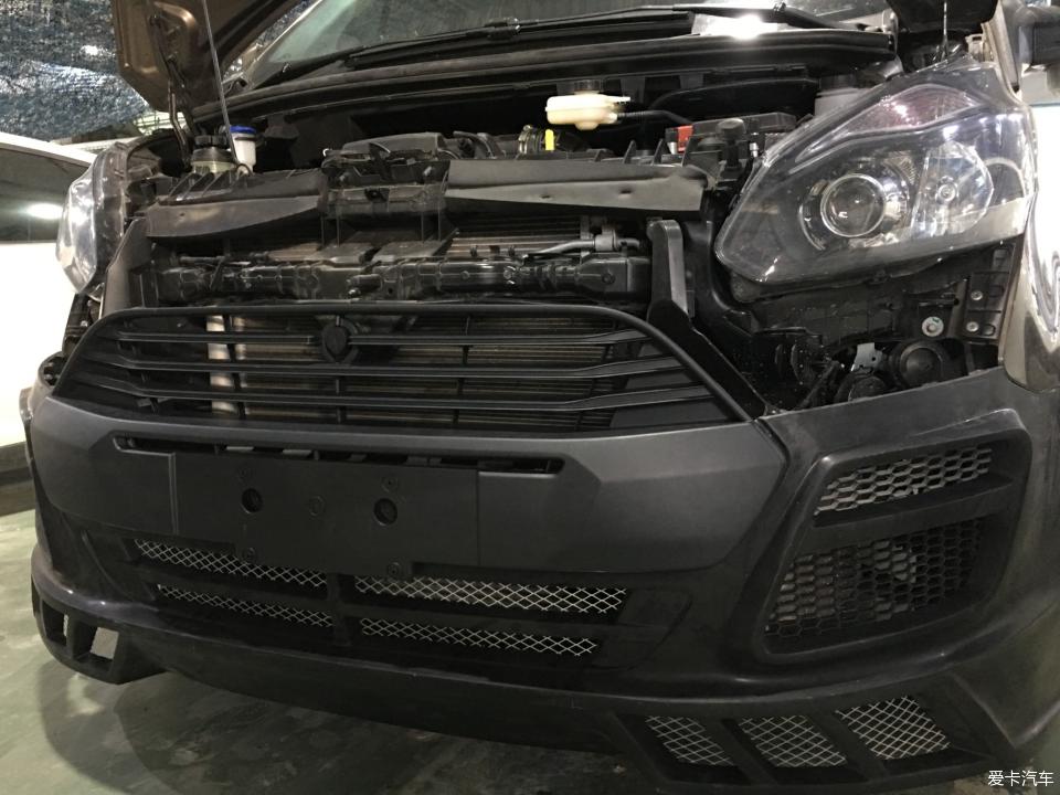

约好时间,改装件拉过来。先对改装件,进行合缝检测,如果缝隙太大,那就不能用。
后面的这个有点坑,正品的改装件,是将原厂的后杠直接替换,但是这个后杠是要在原厂的基础上,进行加装!不是原厂出的改装件就是这点不好
装起来很费劲!
不过,这也没办法,
陈兄弟也是找了几个月才找到这个配件
很费了劲了!
唯一让他欣慰的,
好在这个附件不是那么差!
缝隙还算是严丝合缝,不过做完油漆后
固定就需要用很多非常规的方法。
改装件,能用!

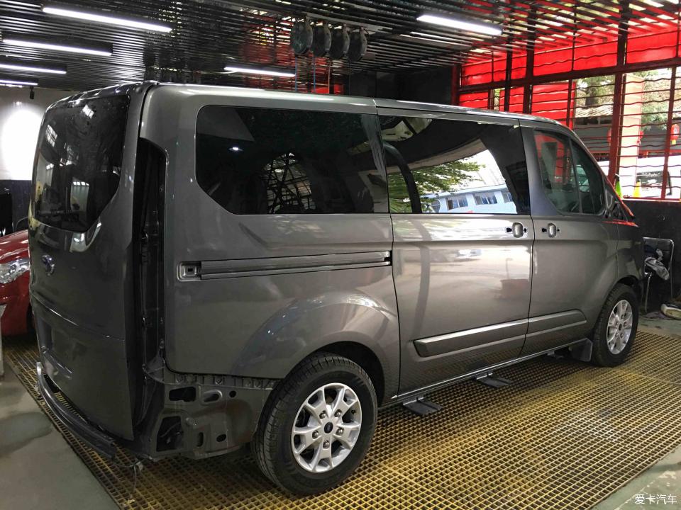

那就开始全车漆改色,
这途睿欧可是新车啊,从来还没有人这样干过,曾经想说服陈兄弟先开一段时间,再来全车漆改色。最后他还是决定现在就改!既然定了,那就开干!

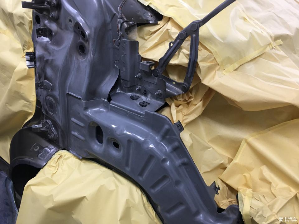

先拆干净了再说!

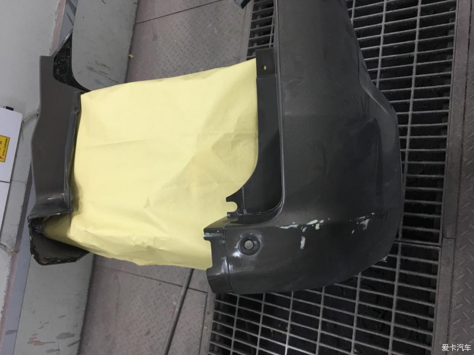

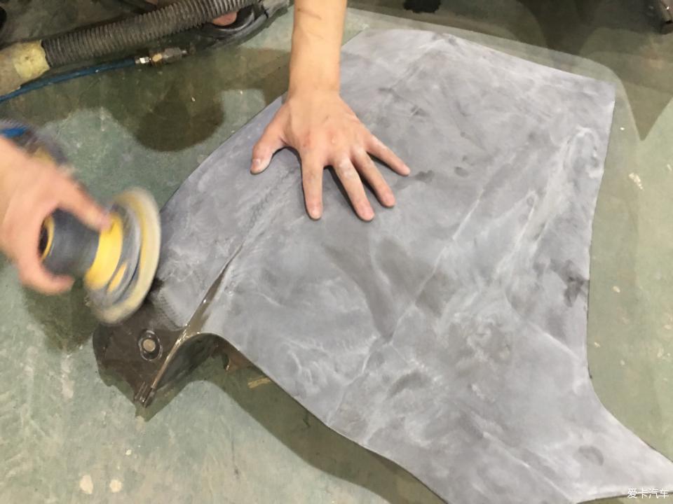

第一步,对改装件以及旧杠进行处理新的前杠中网本身是一个十字的造型,陈兄弟的意思,将这个十字型改为一字型,测试了下强度后,将上下部分割掉然后再补上钣金灰进行处理。前提说明,玻璃钢上打钣金灰很容易裂,这个没有办法避免,每一种处理方法可能会遇到的问题,都一一跟陈兄弟讲了,他也认可。如果原厂能买到的,就没有这些问题了。
表面工作非常重要,打磨提升附着力,并找平这个是必须的,即使是原厂的新件也需要这样做。
表面处理完成后,就是进行中涂底漆的喷涂,中涂底漆喷涂后,还需要进行打磨处理。
中涂底漆喷涂完毕后,再对边角细节处进行打磨,提高附着力,避免后续掉漆!

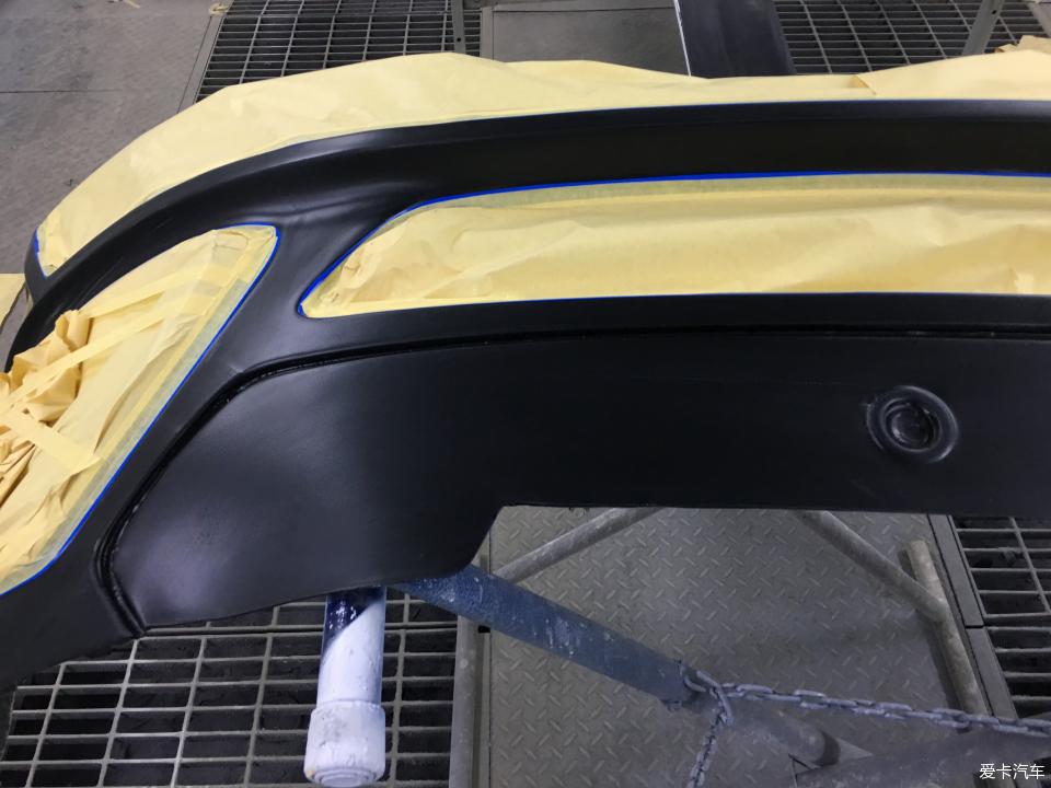

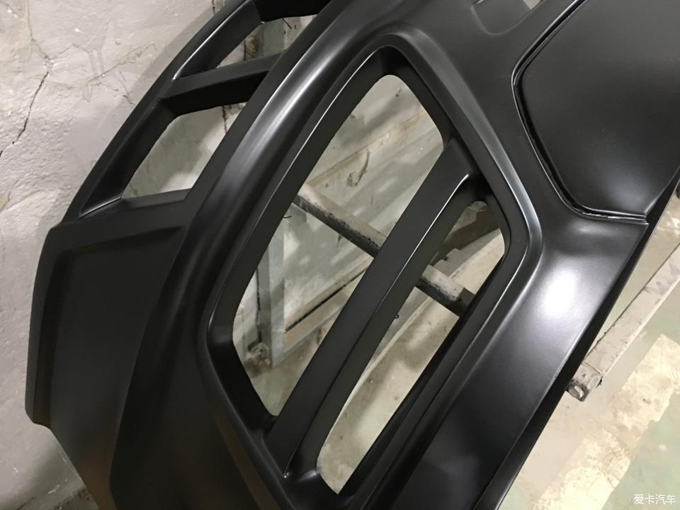

第二步,对这批改装件进行先期的喷涂
因为这批改装件上面有两个颜色
一个是哑光黑,
另一个是车身的金属漆。
因此需要先喷哑光黑,再进行分色喷涂金属漆

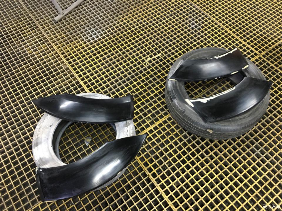

陈兄弟重新买了4个轮毂
也需要喷成哑光黑!这次一起喷了!

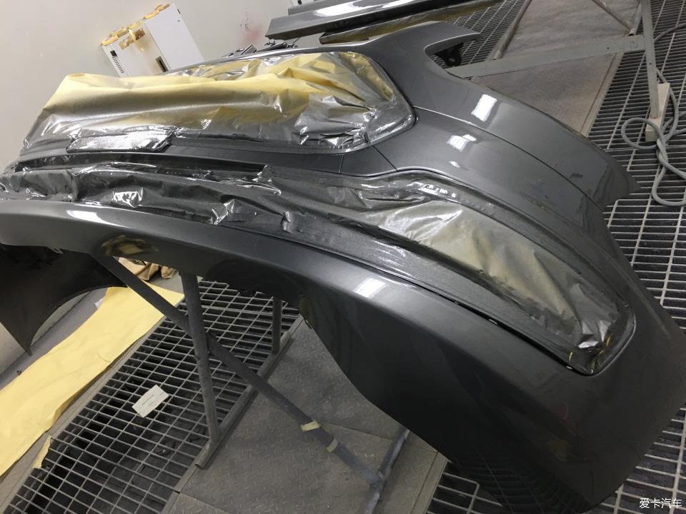

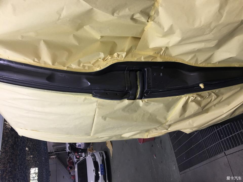

用专用的分色胶带将哑黑跟金属漆分割开来,遮蔽后,再喷涂金属漆!
OK,分色遮蔽完成!
开始整体喷漆!
拆开遮蔽纸,看看效果!
恩,效果还好!

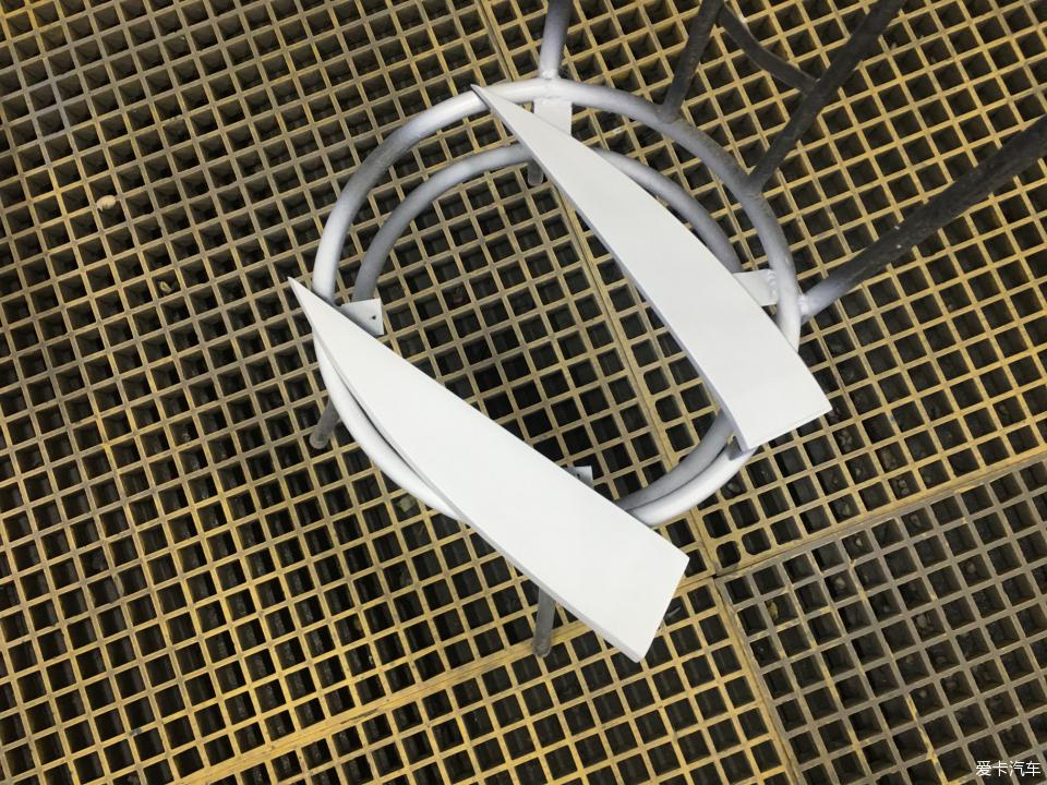

第三步,将拆解的附件打磨并进行第一遍喷涂

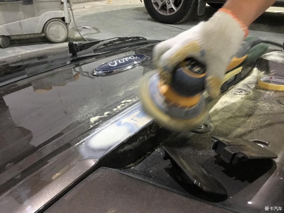

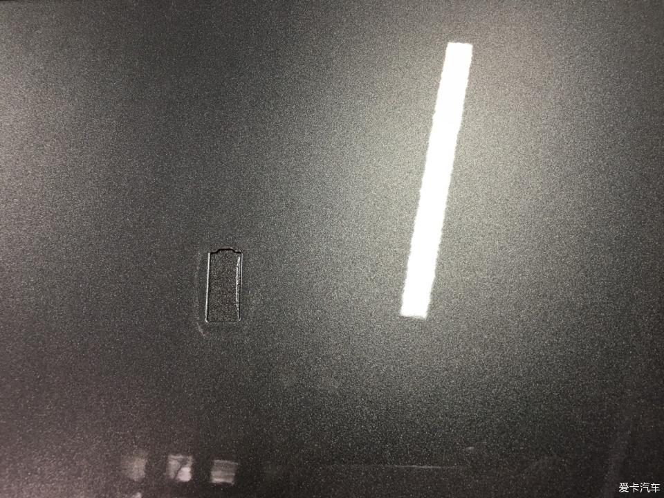

陈兄弟特意要求,将国产版的尾箱盖中的福特字样给填平!
开始遮蔽,进行喷涂作业!
喷涂后的效果

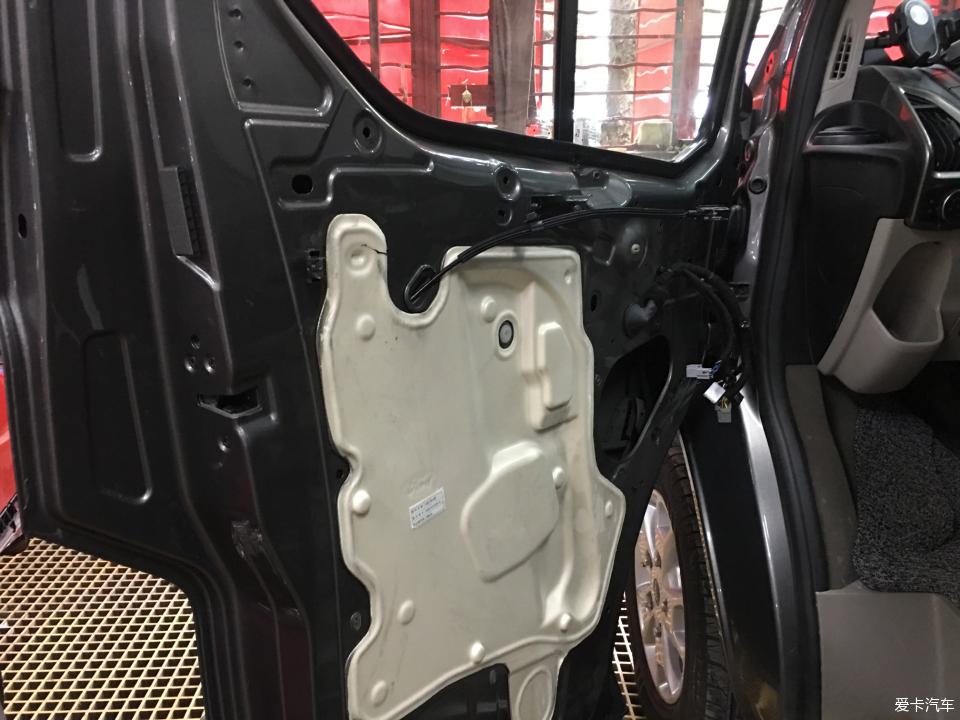

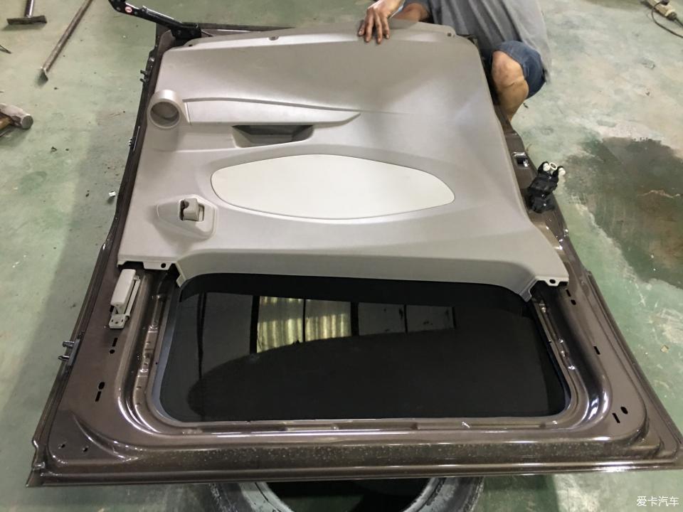

再将车门内部改色!并将改装小附件一并喷涂
第四步,整车开始喷涂
先把门安装好!再进行遮蔽后开始喷涂!

看一下255清漆喷涂后的效果
光线下,没有抛光前,橘纹已经非常漂亮了!再看一下,跟玻璃的镜面反射对比!
镜面效果不是我们追求的,
这样的漆面橘纹,已经是很漂亮了
我们必须让清漆保持一定的厚度,
镜面抛出来,清漆就会薄很多了!
