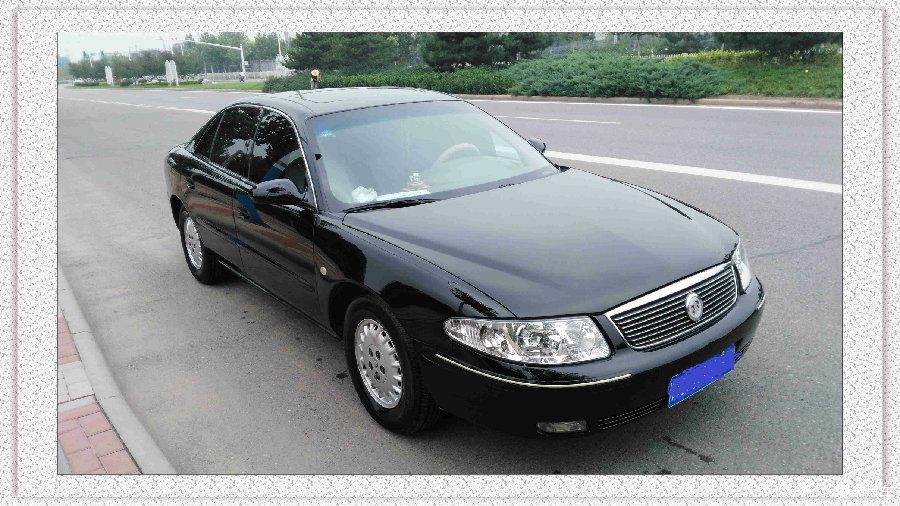

老君威修车、使用心得、保养、整理实录大全(2016版)
米版温馨提示:此帖已荣登社区日报-第172期,更多精彩互动资讯请收藏【社区日报】
闪亮的日子—老君威用车、养车、修车、点点滴滴的心得体会和经验总结
本次总结都是援引了原来的帖子
帖子里面凡是涉及到修车、保养、收拾、整理的基本都有网购网址、品牌、配件的价格和品牌、修理工费和效果以及照片等,大家可以参考一些我的过程经验,更多的意义在于给那些初次进入论坛的人们提供一个捷径的机会;同时我只是抛砖引玉而已,希望大家跟帖,特别是一些高人可以纠正和指教,让更多人方便借鉴;
在修车方面总结了一些老君威的通病和易损部位简单写两句,希望大家批评指正:
1、
行驶20万公里以上十年以上的轴承可以考虑更换,有的ABS报故障与此有关,有的是插头问题,但是上了架子可以听听声音,有的开始有杂音了;
2、
如果公里数比较大,那么下摆臂估计在橡胶件上会有间隙,可以考虑检查和更换;
3、
转向球头拉杆会影响高速稳定性,球头一定会磨损的,我的老威有这个问题的;
4、
减震么,看车况如何,如果没有渗漏油,而且四个轮辋和轮胎间隙差不多,就不要更换了;
5、
后轮的手刹拉线真的很蛋疼,那是设计的原因,磕碰显得底盘很热闹,所以后来用橡胶管做了减震和静音措施;
6、
邮箱与排气管的隔离保护罩是底盘稀里哗啦响声的主要来源,用胶皮垫上就好了;
7、
通用的排气管真的不会轻易烂掉的,这个我换了一个,真的不如原来的,实践出真知;
8、
棘爪垫这个要看个人的情况,反正我没换,以前车主用的不恨,而且路况好,应该不用换;
9、
邮箱的油浮子换过,到了十年基本上如果出现浮动,就该换了,这个真的不用260一个的,觉得拆车或者是马云的就足够了;
10、
刹车盘片,如果觉得不放心还是换了,换个好点的,放心;
11、
轮胎呢,我觉得是这样的,如果真的想开那么就要保证轮胎在6年以内,如果经常高速最起码轮胎前轮应该4年以内,后轮5年以内,如果轮胎真的已经都5-6年了,打算开几年的话,建议换了比较好,这样比较值;
12、
大灯呢,我换了申通400+觉得挺值得,不弄氙气大灯不张扬,关键是讲道德;
13、
发动机冷却液散热器没漏就不用换,我的冷却风扇有杂音,但是还没有到寿终正寝的环节,暂时还在用,觉得还可以;
14、
老威的空调真棒,确实不错,从来没加过佛里昂;空调泵用着还不错,前面发动机的拉抓换了以后,空调泵的噪音没了!神奇!呵呵现在用着很好
15、
老威喇叭不清脆,呵呵,我觉得够了,低调,很不错;
16、
玻璃水容易堵,老车免不了的,最好用压缩空气吹,管子从中间接头扒开,吹好了,再装回去就好了;
17、
冷却风扇的线路插头容易烧,换了新的,没什么问题的;
18、
保险盒容易烧,一样还是风扇阻力大,如果风扇没问题,线路设计的不存在缺陷,只是老化的电机风扇阻力增大,电流增大而已,但是我不推荐额外的温控器,那样增加了风扇的启动频率和负荷;
19、
另外保险盒容易烧原件的事情我建议,应该定期一年用压缩空气吹扫一下,让接触部位吹干净,然后把保险盒原件插拔几次,这样通过摩擦去掉氧化层,导电性能提高,就减小发热了,不容易烧了;
20、
发动机的进出水管建议十年更换,不然容易爆;
21、
发动机的水泵得看具体情况,如果没坏的话可以不换,但是如果长期用的防冻液比较差或者根本没用防冻液,必须换;
22、
车里的防冻液最好用加德士或者霍尼韦尔的129度高沸点的;
23、
水箱盖一定要是好的,否则108度没到就漏水了;
24、
我换了主轴输出皮带轮,因为那个轮修理说中间是两个环的,中间橡胶失效以后,容易造成横向窜动过大,导致脱离;
25、
换了助力泵皮带轮,胶木材质的那个,三个辐板,一个出现裂纹,觉得换了踏实;
26、
换了发电机皮带,换了放心,谁知道以前的用了多久;
27、
换了助力油、刹车油、机油、机油滤芯、空调滤芯、空滤、汽滤、火花塞这是刚弄到车的时候,就是没换自动变速箱油,因为当时觉得就这块经验不是很多,所以暂缓无妨,且有味道和颜色都还不错,于是跑了一年左右换的;
28、
缸线只要不断或者击穿以及别的问题,就是个导线不用换,除非出现问题了,我换了德尔福的,因为当时车抖动跟他有关;
29、
助力泵附近的一个油管漏油,后来给他换了,现在没事了,不是一个大油蛋了;
30、
节温器我换了两个,第一次换的估计质量不好;
31、
发动机当时听一段时间再启动就是一股蓝颜,觉得应该是气门油封,懒得单独处理他,那次换V垫的时候一并处理了,修理建议我更换液压顶,后来液压顶也换了,修理说反正弄一回,不如缸垫也换了,我说那就换了吧,于是整体弄了一次,现在感觉还不错;
32、
仪表盘有点卡滞,后来换了一下表芯,现在好点,就那么用吧,用着还行;
33、
天窗滑块坏了,上次有个哥们车报废,我说换下总成,他说没问题,后来没弄,我觉得收拾的挺好的内饰,怕这么一折腾不知道又有哪里不合适了,于是没有再折腾;
34、
内饰方面基本没怎么动,都是原来车主弄得还行,保护的不错,简单收拾了一下而已;
35、
外观漆面还行,开了几年,到处刮刮蹭蹭的,后来处理了一下,抛抛光还行;
36、
值得提的一次是被一个乐风的二货,在看丹桥剐蹭撞击了一下,当时响动不小,我觉得肯定门子憋了,他的大灯歪了,杠憋了,腻子都掉了,他是掉头我执行,撞的我,由于拥堵,我带着孩子,懒得跟他计较,开车走人各修各车,那二货还下车就上来气势汹汹的问我怎么开的车,我都没理丫的,要是有时间,不带着孩子,非得让警察盼丫全责给我修车去,第二天直接店里花60做了个抛光完事,真的没想到!不仔细盯着看看不出来有过剐蹭;
37、
全车灯泡该换的都换了,普通卤族就挺好,老威内部的原车卤素灯泡暖色味道我挺喜欢,不喜欢弄成什么蓝色,绿色,红的,还有刺眼的白色;
先总结这些吧,能想起来的暂时这些
老威开的是范儿,开的是感觉
看了一些性能贴,感觉大家对于老威的油耗刹车、过弯性能以及避震支撑性和加速性能提出了众多要求,我对这些观点在当今的汽车性能指标比较下我也是认可的,不过我也提出我的一些个人看法,开老威,我觉得不仅仅开的是性能,重要的一点:开老威,开的是范儿!
至于老威2.5自动挡到底性能如何,我也不太关注了,老威的过时性能也不用比来比去的了,现在出的
新车,哪个性能不超过老威呢,所以比来比去的还是那个样子,老威依然是老威,他的大气和智雅依然在那放着,那种永远不会慌乱的从容依然在车的每一个角落体现,不论红灯起步多少带T的后起之秀绝尘而去,老威依然不紧不慢的穿梭于车流,用它那带着时代印记的厚重轮胎行驶在现代都市的柏油路上。
老威的影子依然不少,那是因为老威的存在还能在这个飞速发展的时代贡献力量,同时代的那些车型早已经沉睡于拆解厂和炼钢炉了,老威的身影总是在熙熙攘攘的车流中时而闪现,从来没见哪个君威快如闪电,也没见哪个君威出现在0-400的野路子比赛中,一般都是商务和家庭兼顾的人们时常乘坐的座驾,老威就是老威,那种车身尺寸如今的第八代雅阁在不断的扩张之后才能企及,就连新A6也才超越了这个标杆尺寸,大别克的名字已经深入人心,一个大家伙急躁的穿越于都市,未免让人觉得不稳重,有失风度,所以老威的定位本身就不是街道赛的主力,而是让更多的商务人士拥有一个安静而和谐的思索和谈判的场所,让一个不如时代前锋的家庭滤去时代的喧嚣和躁动,拥有一片自我的天空的。
老威的加速、老威的过弯操控、老威的刹车等,在现在我们看来都是老威的弱项,可是在那个年代,老威的慢加速正是老威满足了商务人士的需要,他们追求的是温和和平缓,而不是焦躁和不安,在焦躁中达成的商务合同恐怕甲乙方都悬着心;在硬和软的世界里,老威选择了软,过弯的性能当然和宝马3没法比,相信没人会用老威和宝马3比比谁的过弯性能更棒,如果有,那这个人一定是不懂车;老威的刹车在当今追求各种汽车性能指标的时代,老威的过软悬挂、过长的避震行程还有轮胎过厚的扁平比的配合下,老威的刹车再出色,都应该会被抵消的,还是那句话老威在追求舒适的同时,有些对立的性能指标是要被削减的。
老威比来比去的,他还是老威,就算2.0加速再伶俐,哪怕弄个奥迪的3.0FSI的发动机装上,那样的话,老威还是老威吗,相信他的舒适一定被推背感驱散了,奔驰S400固然有相当的加速储备,你什么时候见到奔驰S400更一个疯子一样,疯狂的叫着胎,在都市的大街上高转速通过,也没见过劳斯莱斯和宾利、迈巴赫侧滑过弯,前提是虽然他们都有这个能力,但是也许这一辈子都不用一次的。
还是那句话,老威就是老威,开老威,就开出个老威的范儿,就是那种从容和大气,在都市的柏油路轻轻滑过,留下人们眼睛的驻足!就是那种稳重和成熟,在熙攘的人群慢慢走过,带起不是漫天的尘土,而是一种恒久不变的美!
