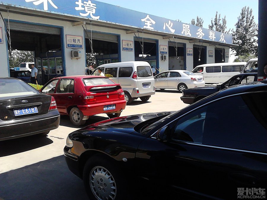

车检流程:进检测场大门,出示行驶本,超过十年车辆先检测尾气,初检合格后,给检验表单,去大厅交钱预交200元,开始外观检查:发动机、外观、拓号、三角牌、灭火器、大灯,远光、行车灯、雨刮器、雾灯、怠速检查公里数等,然后上尾气检测线,检测发动机轴功率及排放尾气检测;然后下线三角牌和灭火器等拍照;然后上检测线,检测车辆性能指标,检测完毕,资料交大厅备案,交强险副本提交,退回多余钱款,一般是25元,总体收取检测费175元,领取检字,车检结束。
带上行驶证、钱、交强险保单正副本、灭火器、三角牌;
保证车辆的行车灯、转向灯、刹车灯、雾灯、大灯近光、远光都亮,雨刷器工作正常、尾气合格、车辆的刹车要有效;
基本就没问题了,十年内的车辆要保养好应该没问题,超过十年的车,保养得好,应该也没有大问题;

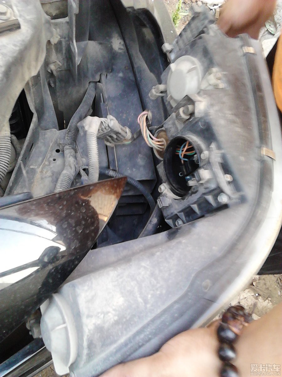

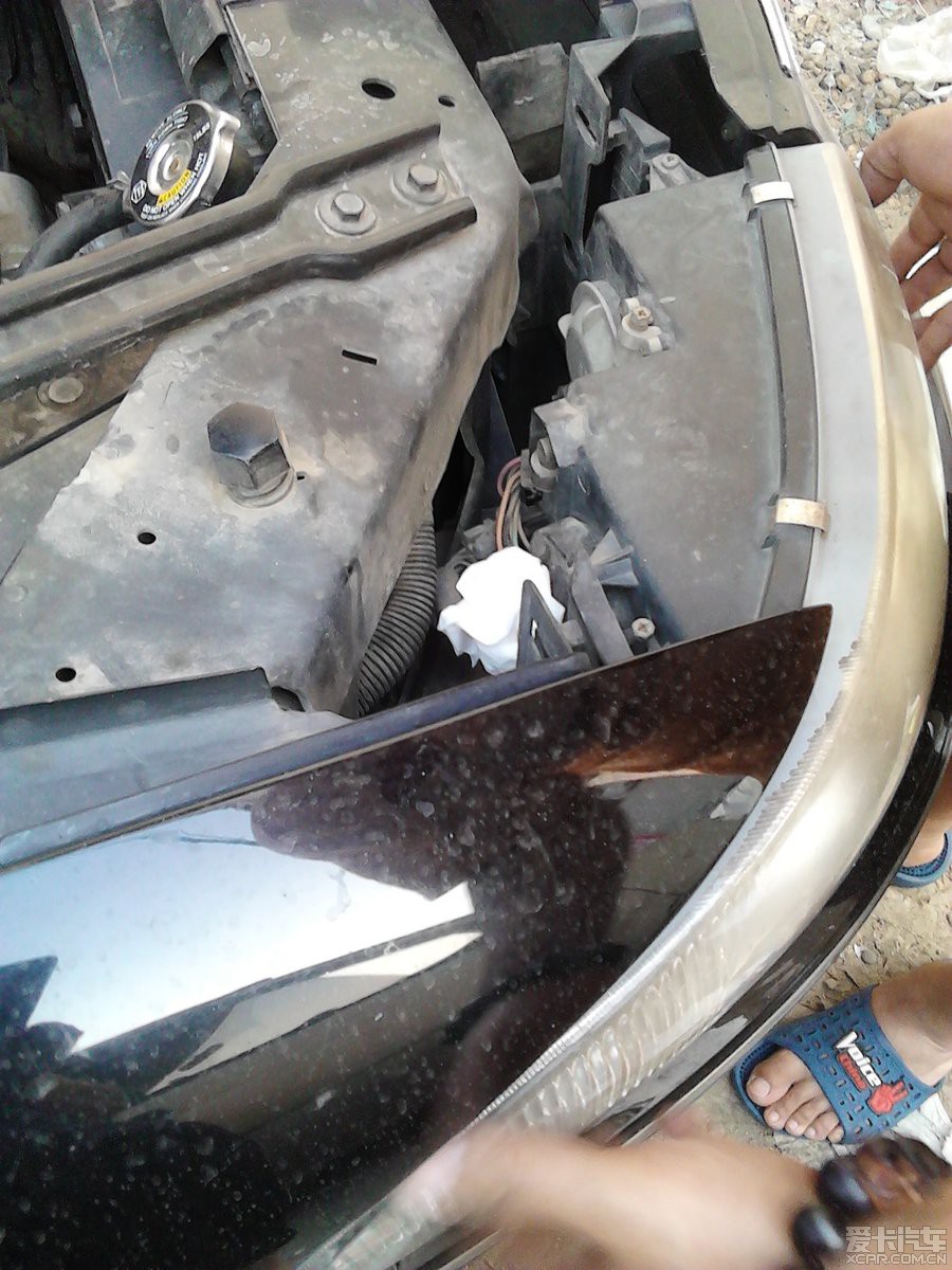

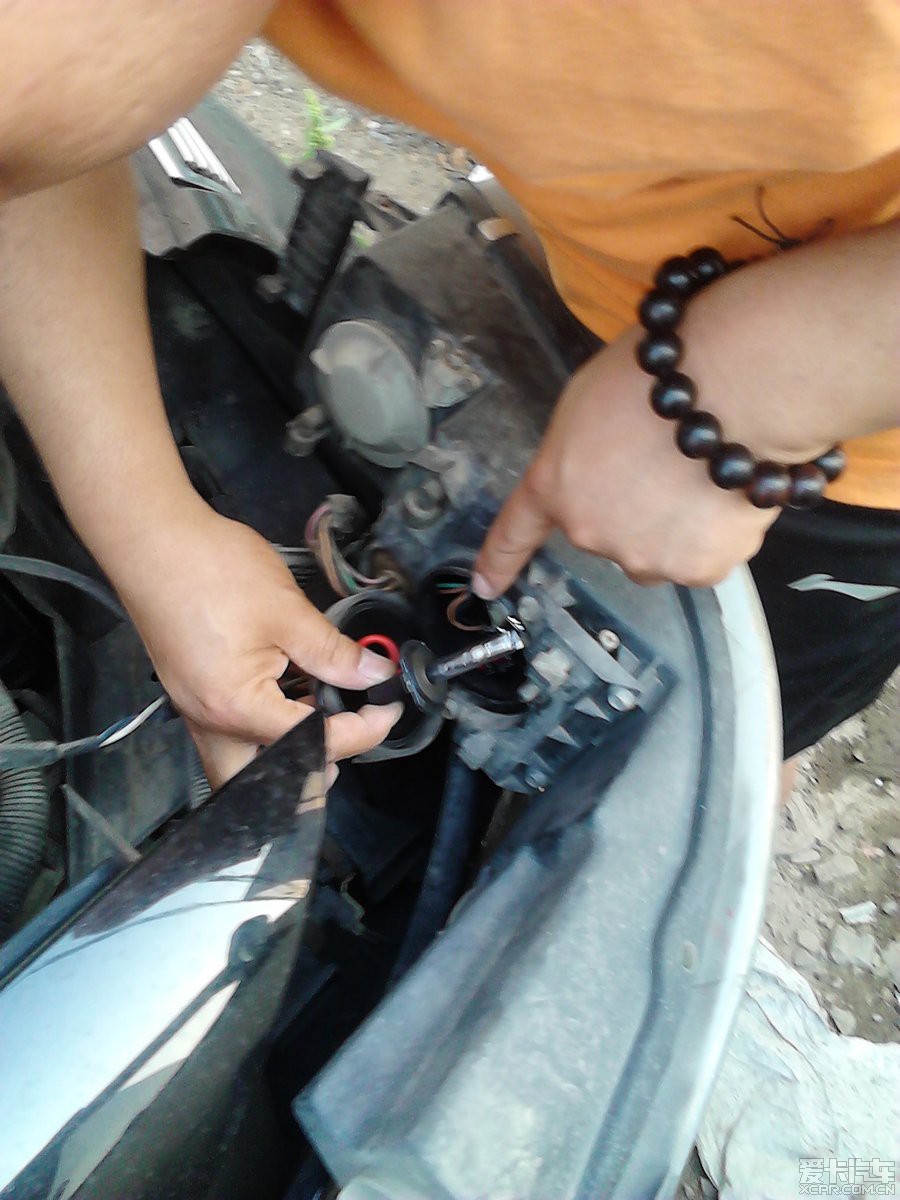

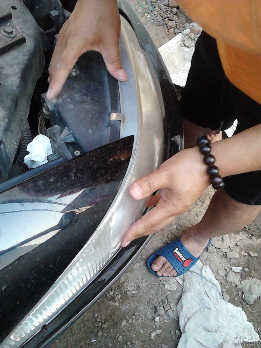

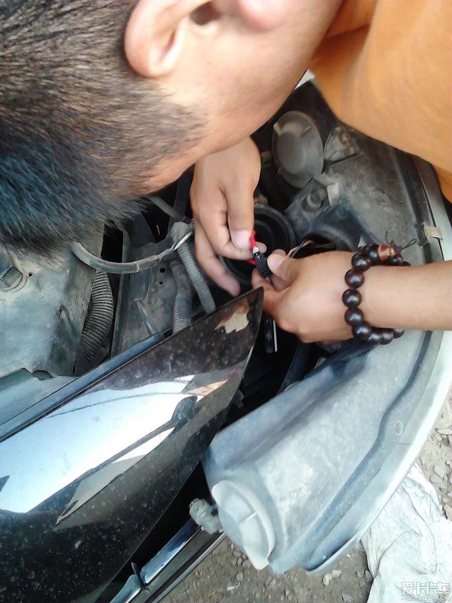

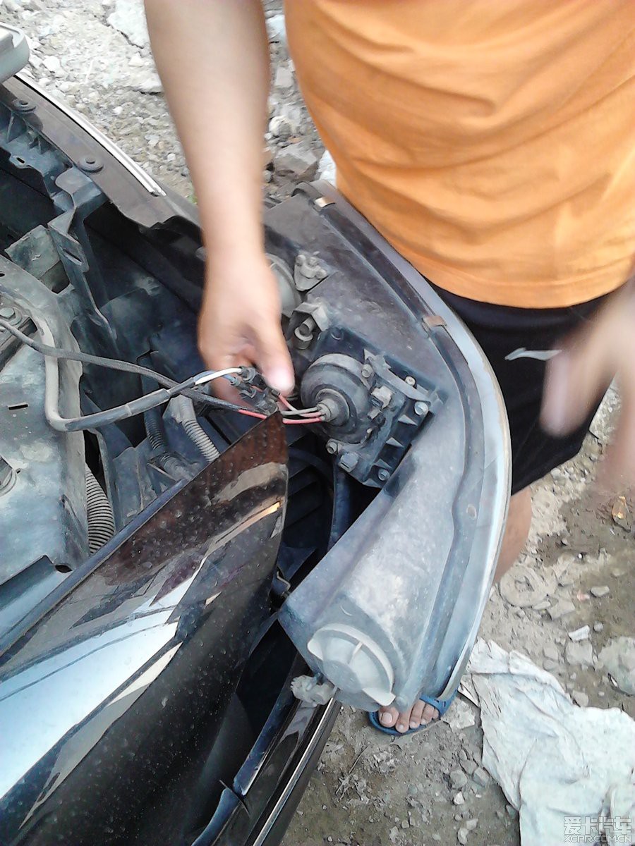

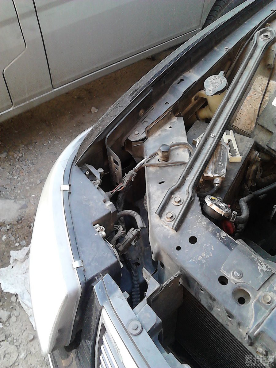

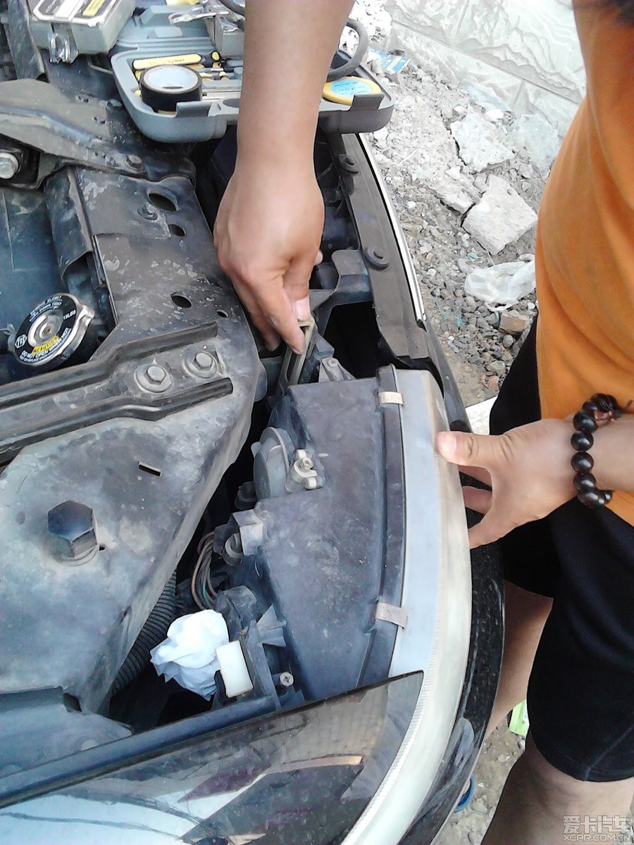

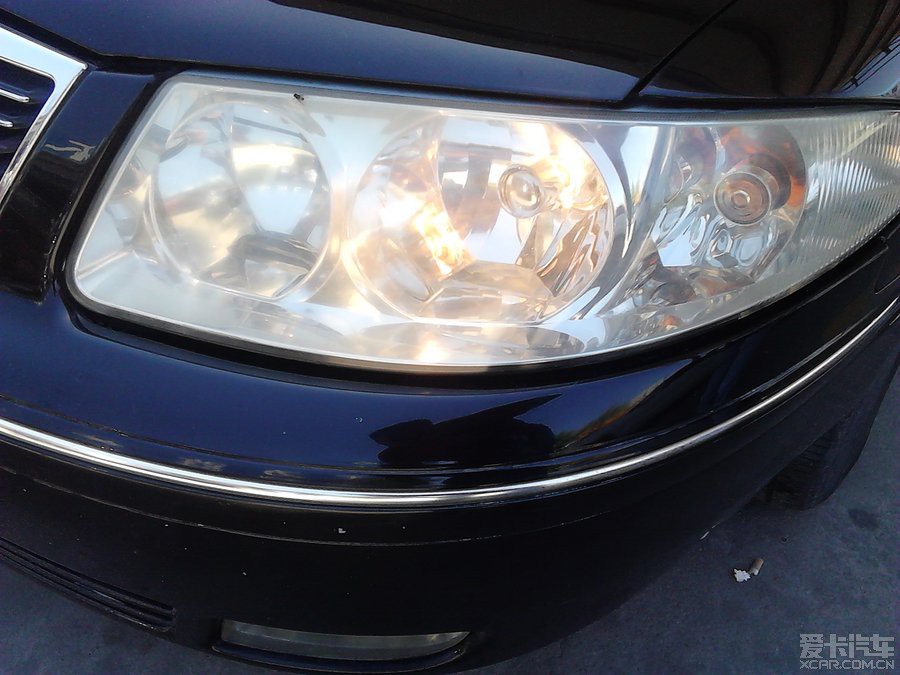

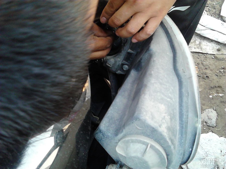

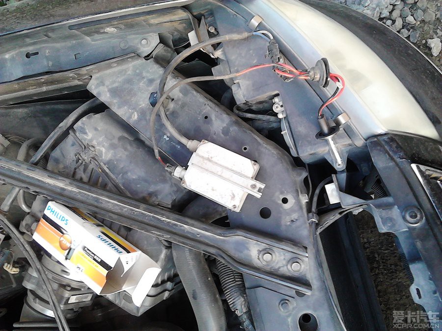

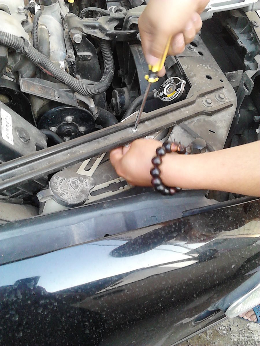

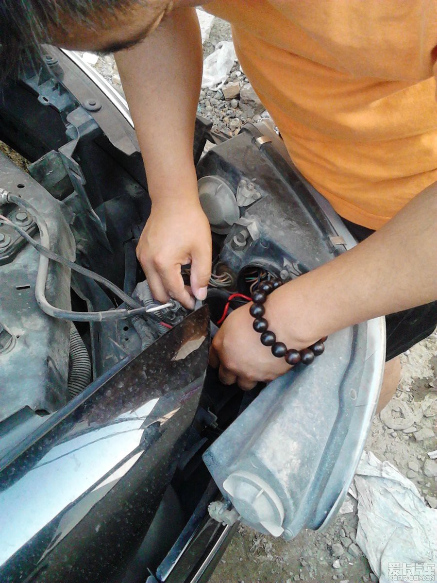

把大灯自己调整好了,换上卤素灯泡以后,第二天洗车,准备各种证件,奔向检测场,有的人觉得你04的车能过吗?呵呵,我灰常有信心
