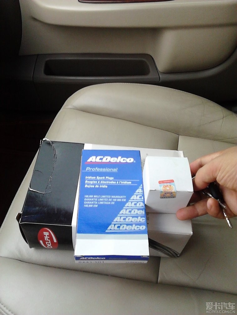

发动机水温总是低,轻微加速伴随着车辆抖动,于是去了老纪那里,用电脑检测大概结果是这样的:1、发动机三缸失火;2、变速箱有单元泄漏;3、节温器直接更换就行,目前先解决1和3,变速箱开着去吧。这是从店面拿的新缸线和节温器,还有火花塞,分别是248元、35元和35元一个;

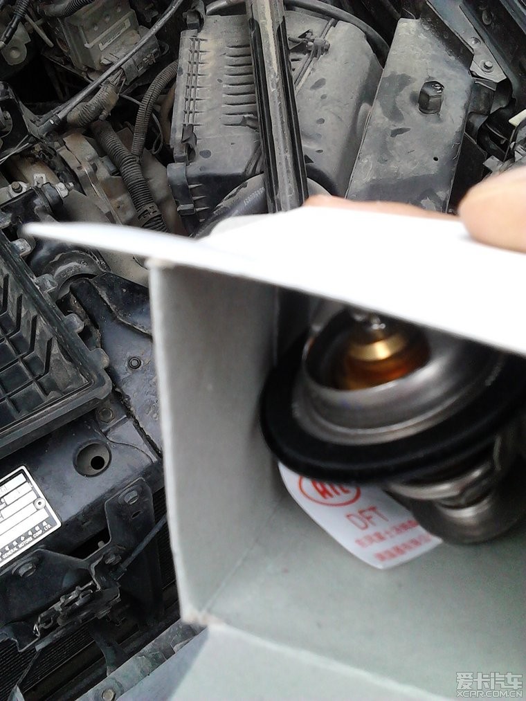

节温器,上面写得是正品;
再来一张

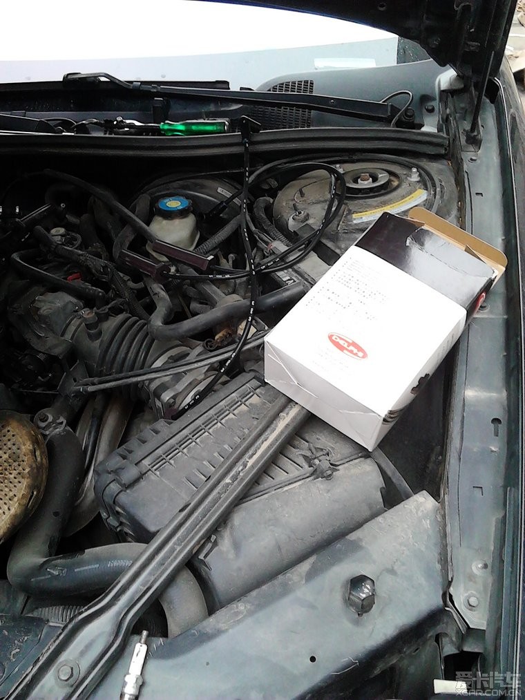

德尔福的原厂缸线;

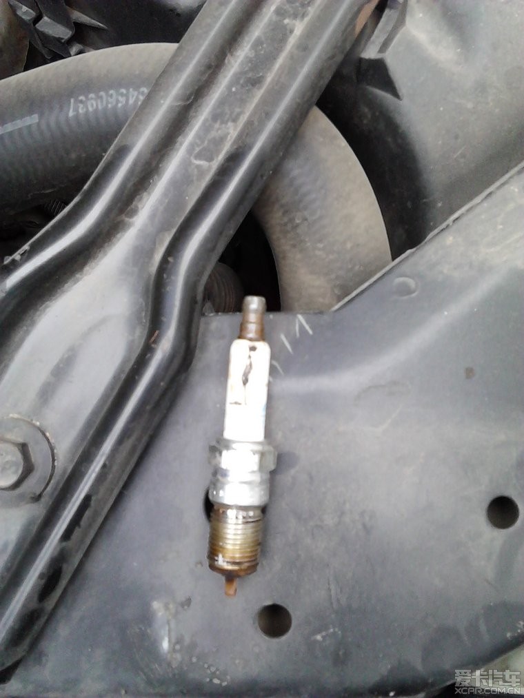

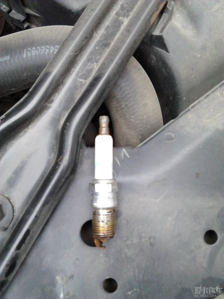

三缸的火花塞,师傅说已经击穿了,其实就是漏电了
尾部,有明显的痕迹,失火就是这个部位;
打算更换缸线了,因为他们说9年的缸线也改换了,既然已经漏电了,那就换吧;
AC德科铱金火花塞(京东买的)烧的就这样;

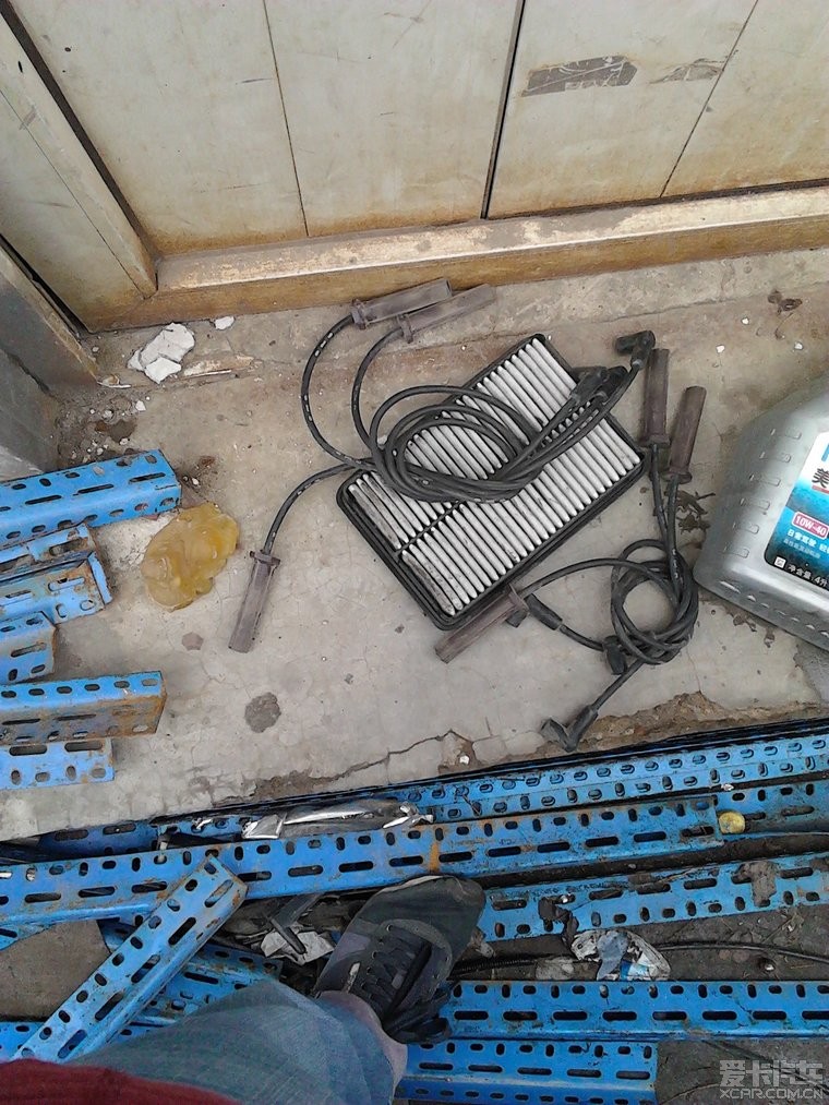

退役的缸线,扔一边去了;

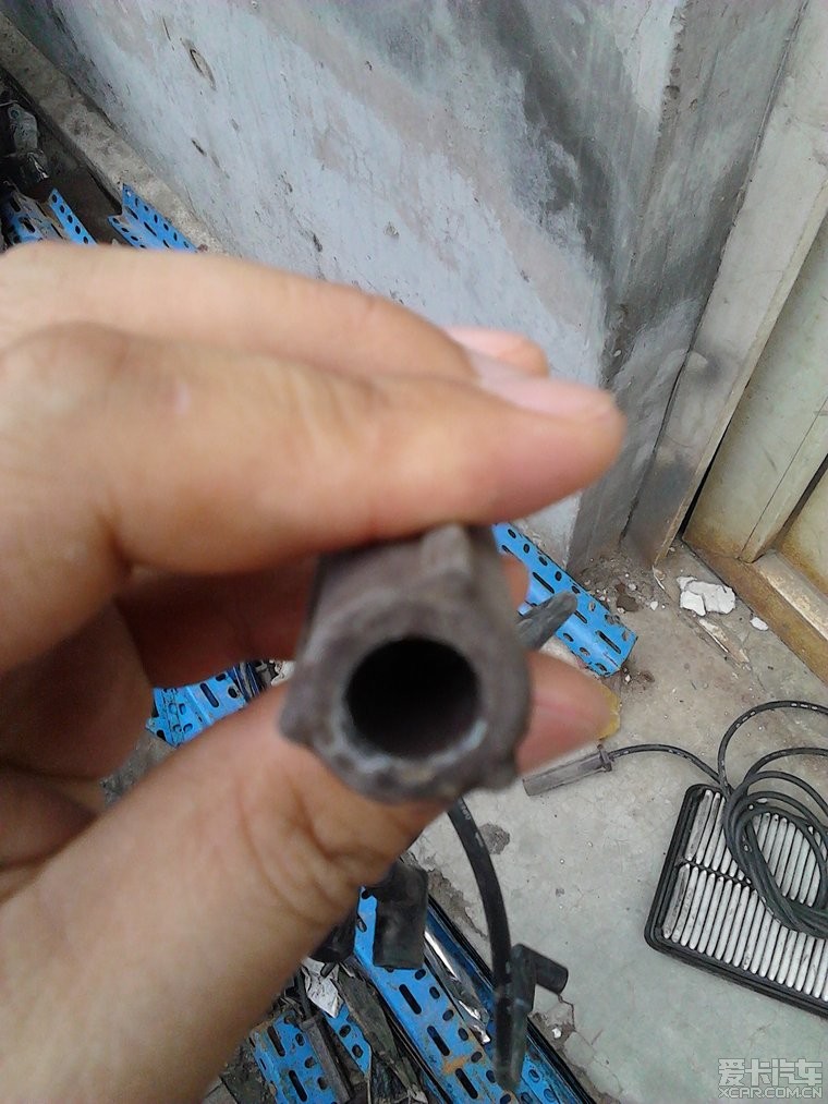

换下来的三缸的缸线端头,反正废了,照一张,不过看不出放电痕迹;
这张看的清楚点

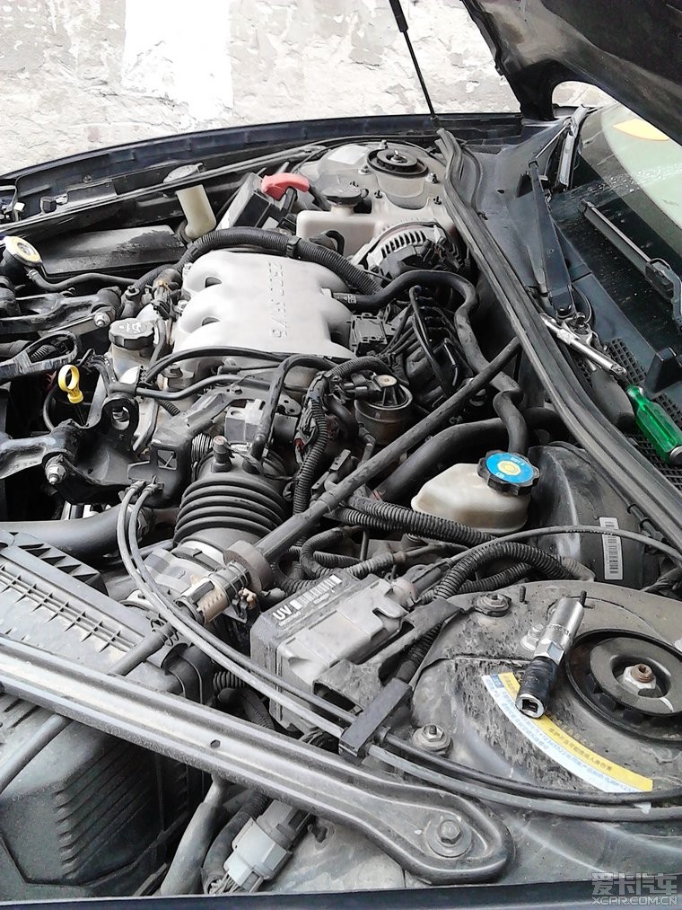

准备手术

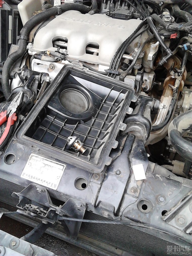

新节温器
再来
北京的破空气,是不是以后需要每个人也来一个这个,空气滤芯脏的很
进气道,里面好像很油,呵呵,也很脏,不过没有积碳,呵呵
再来一张

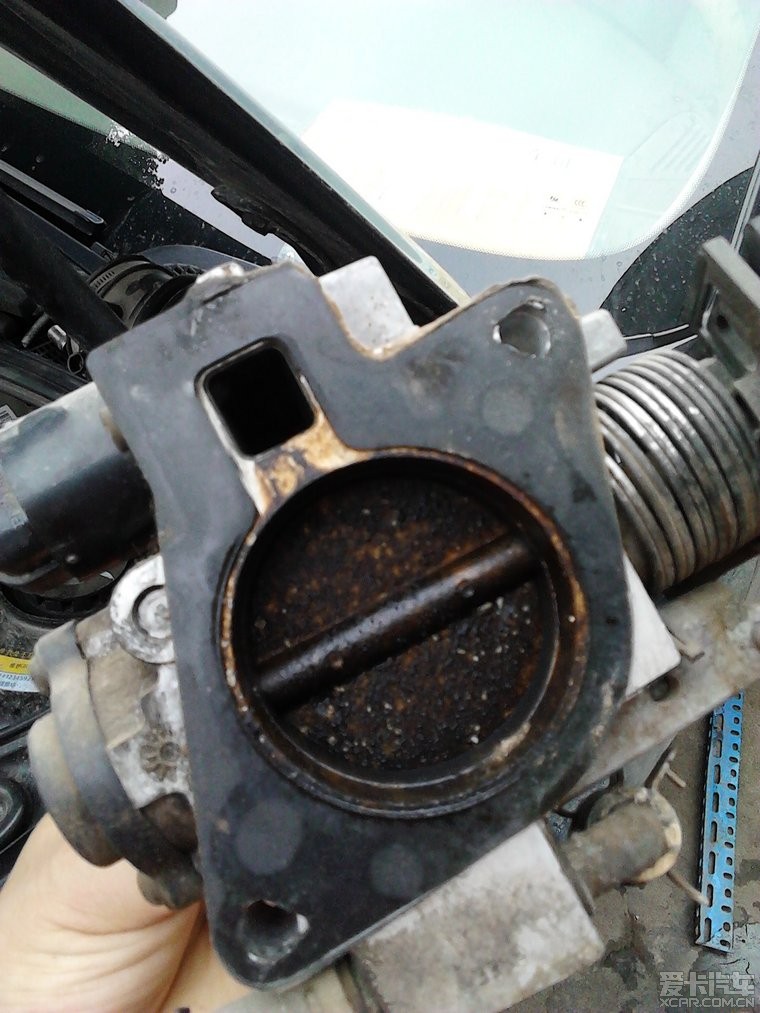

上次洗节气门应该是8000公里之前呵呵

这个节气门8000公里就脏成这样了?

虽然看着很脏,不过都是浮油,用化油器清洗剂一喷,立刻就干净了,我下一步在研究进气道的油和节气门的油问题;

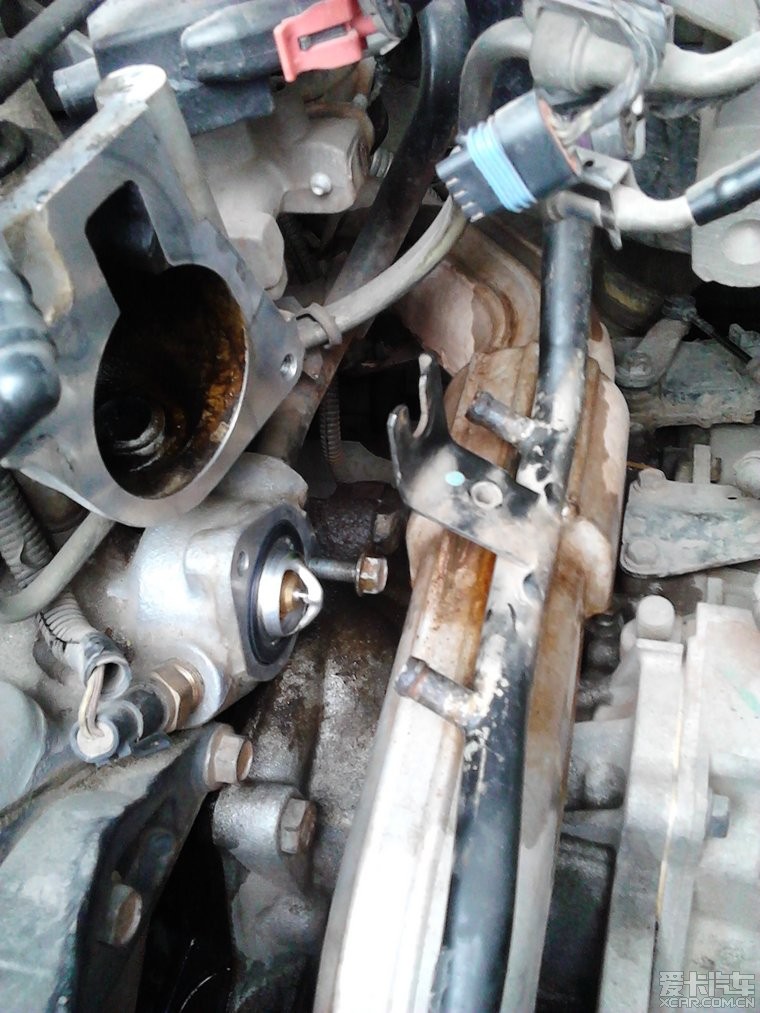

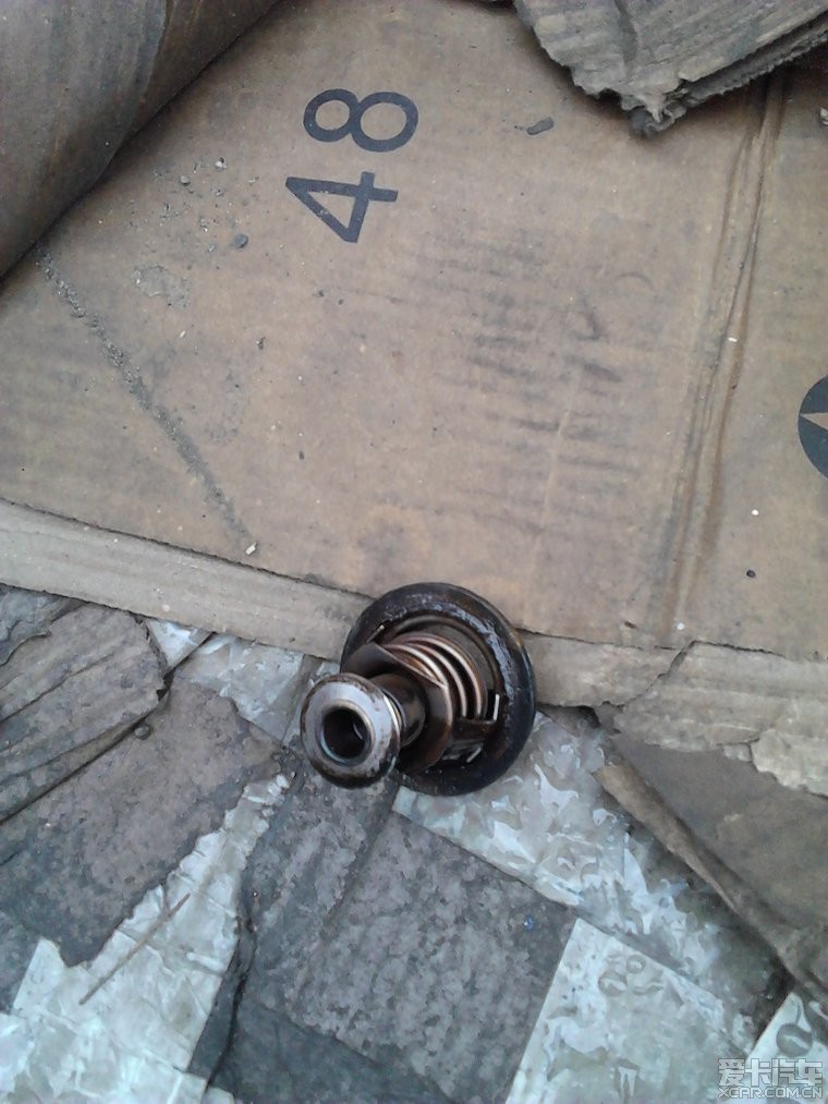

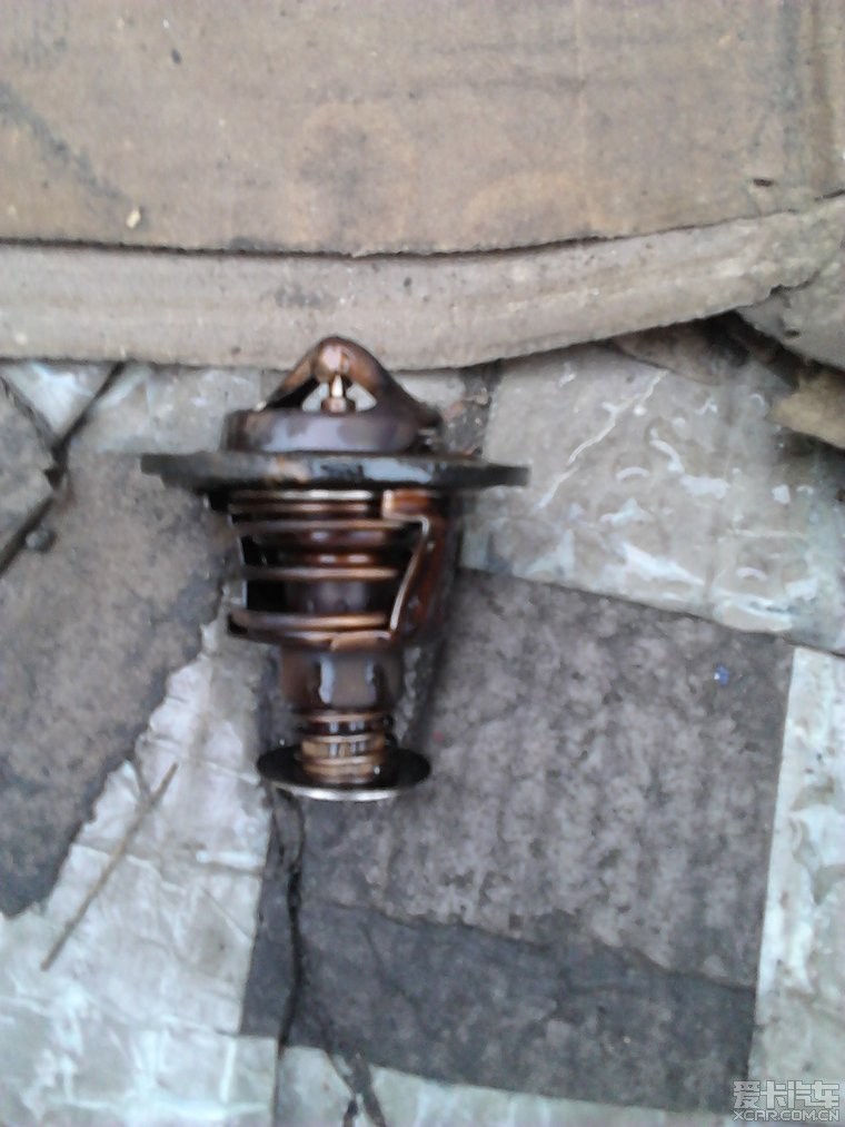

换下来的节温器,本来不打算换,不过考虑费油,同时发动机温度总是偏低,对于发动机总是不太好,所以还是换了吧,也不算麻烦
来一张近照,失效的问题就在于他已经自己不能弹簧复位了;
再来看看
还是他

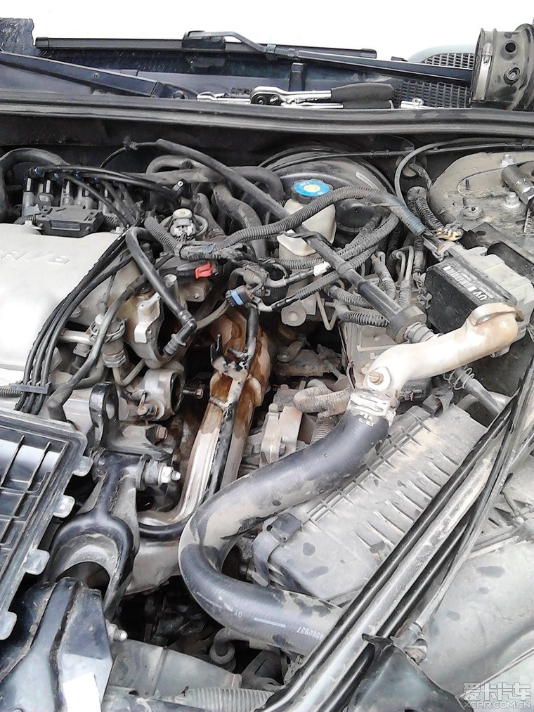

图中的这根主水管,下面和风扇框一直摩擦,也快透了,所以大家回去也看一下;
发动机鸡爪也不行了,现在挂档有点晃动,师傅说下次跟发动机皮带轮一起换;
水泵上面的这根小的90度水管也完蛋了,上面的小裂纹,有个很小的针眼,配件20元;

新的节温器放好了,准备安装管道了;进气道里面看上去很多油污,不过没有积碳;
