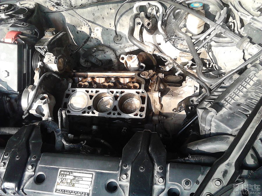

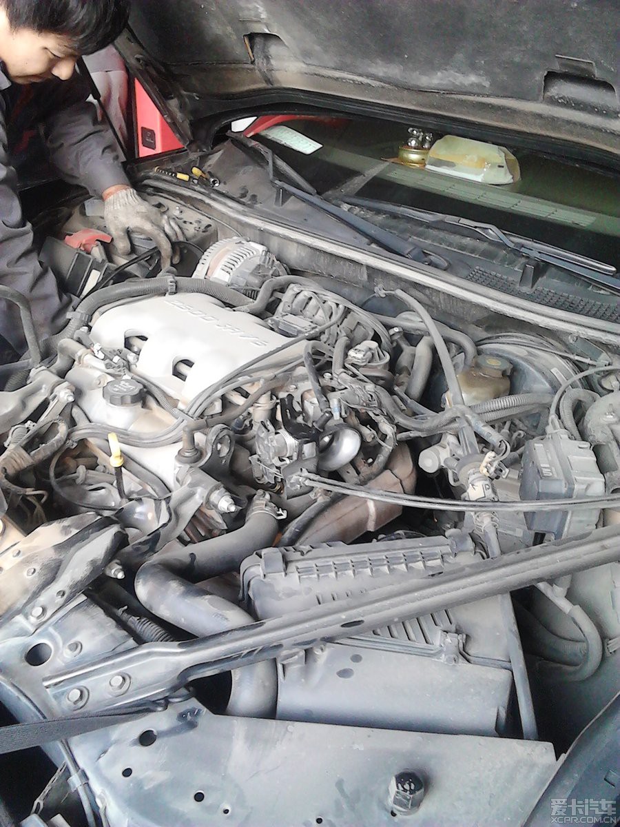

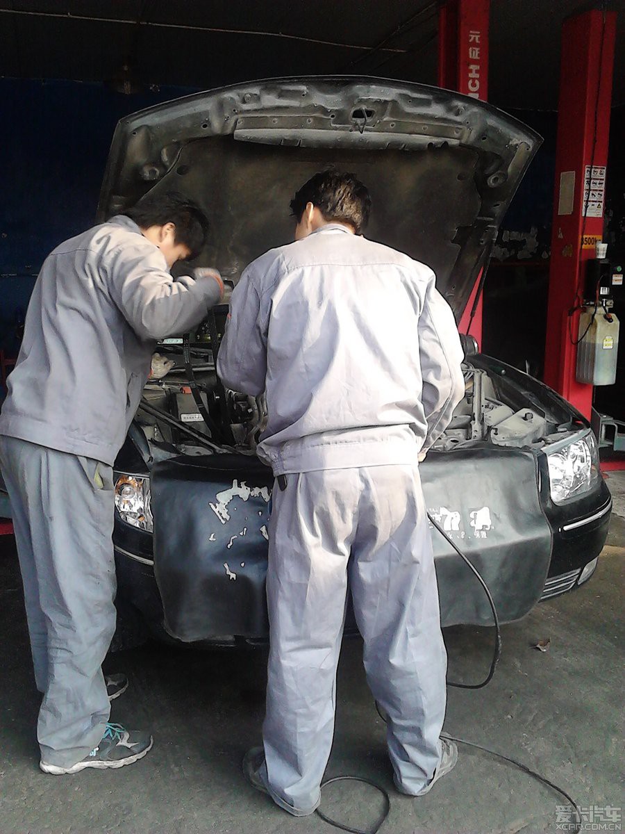

最早是因为V垫有点漏水,于是联系了群里的维修点,经过群友介绍去了。

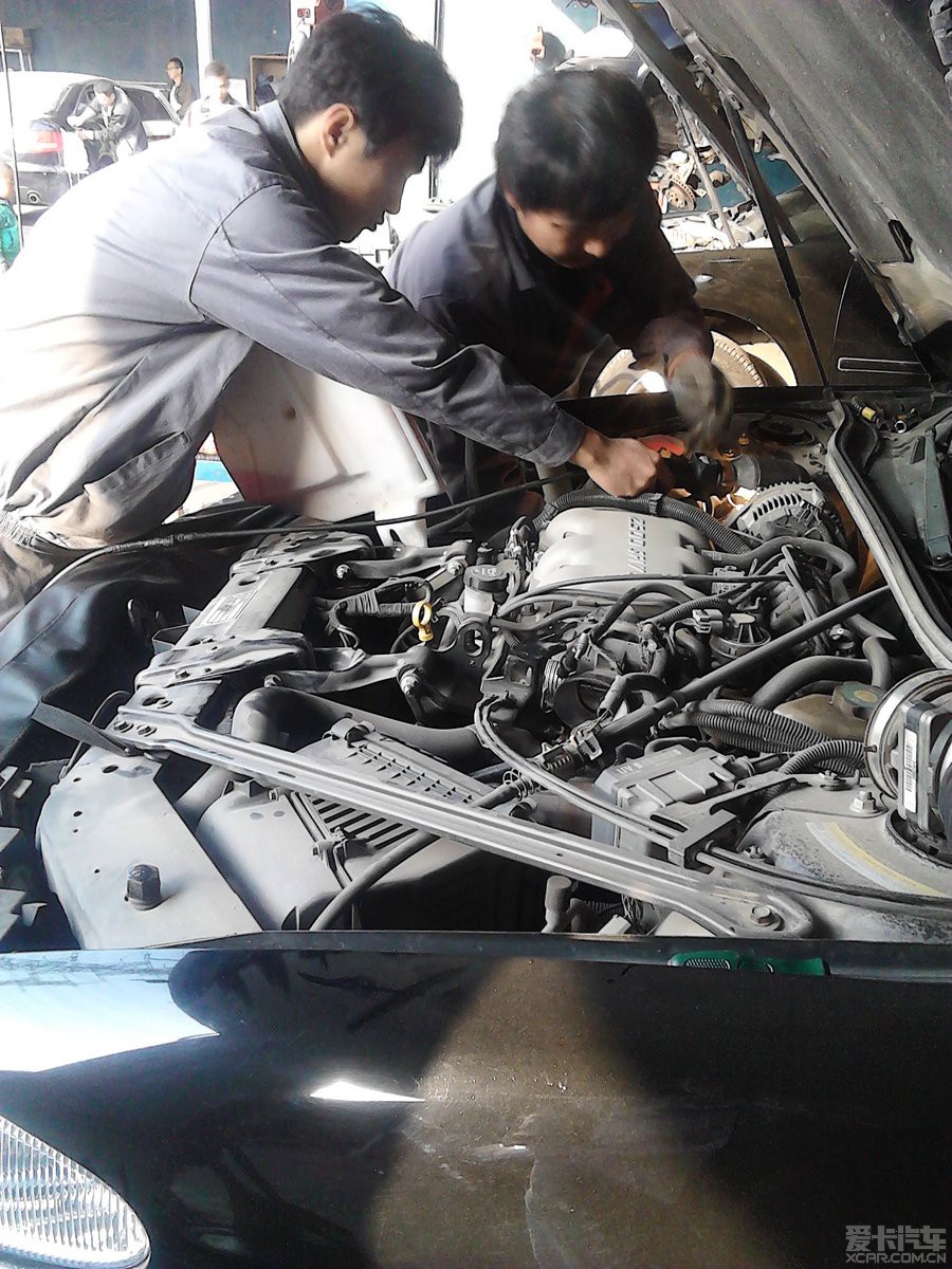

在试车的过程中修理师傅说车还行,没什么大毛病,开始检查漏水判断是缸垫漏水,我说不是,后来再检查发现是我以前用手电自己找到的露点位置V垫漏水
再检查发动机杂音来自于水泵,水泵不行了,需要更换,于是初步确定更换水泵和V垫。

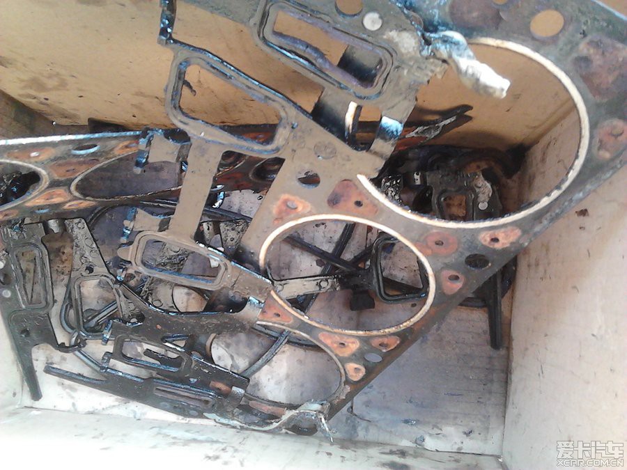

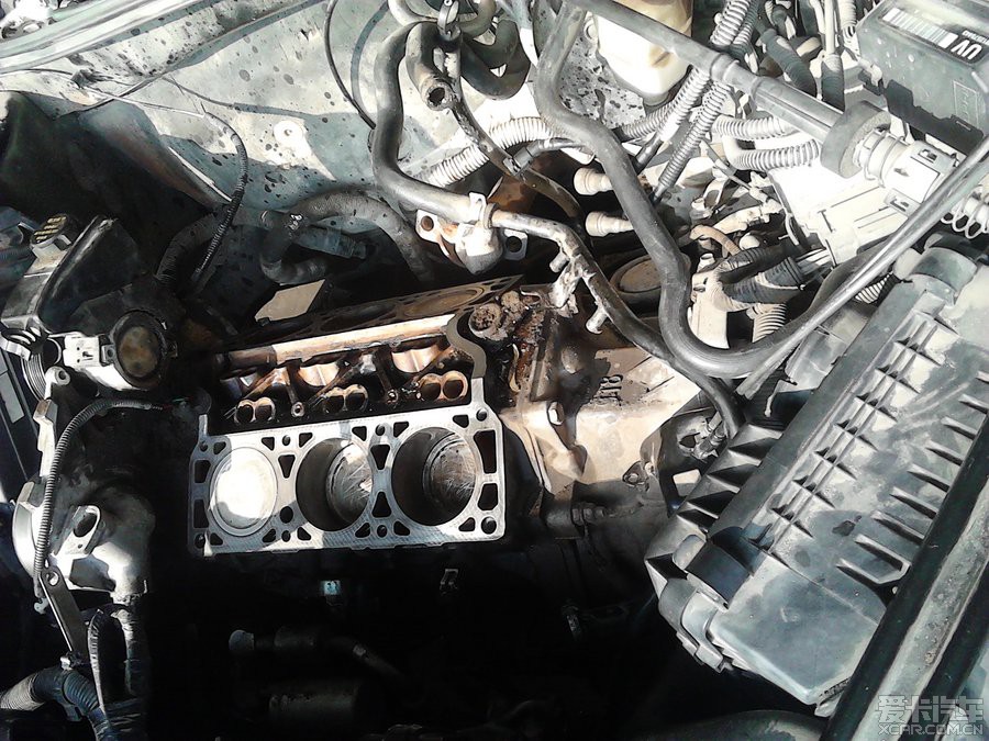

拆的过程修理师傅问了问机油消耗量,我说5000公里消耗1-2个洞,修理师傅建议把缸垫也换了,因为这车缸垫是通病,还是换了放心,同时把气门油封也换了。
后来觉得说的有道理于是换缸垫+气门油封。
在拆的过程中发现暖风水管坏了,于是需要更换。
拆的过程中发现变速箱油管道散热器的管路有渗油,需要更换。

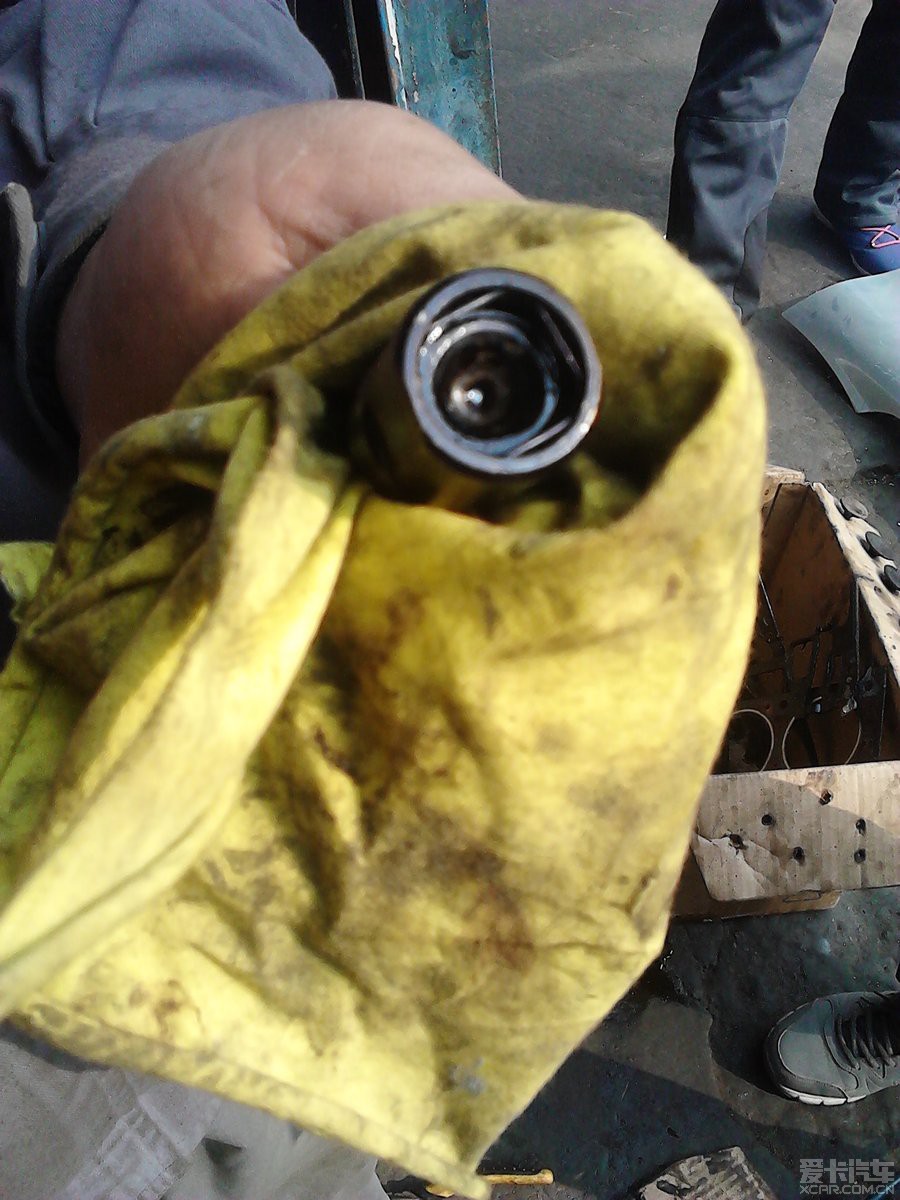

在拆的过程中发现液压顶住塌陷,弹簧弹力不足,容易导致气门开度受影响,影响动力,于是更换。
在拆的过程中发现水箱盖渗漏。

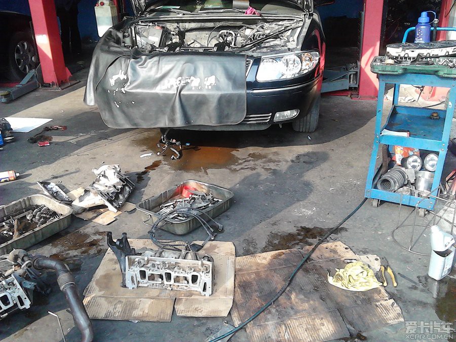

于是手术不断进行,当天眼看修不完了,于是回家等着,几天以后修理完成,希望这次修理能让老威多开一段时间。

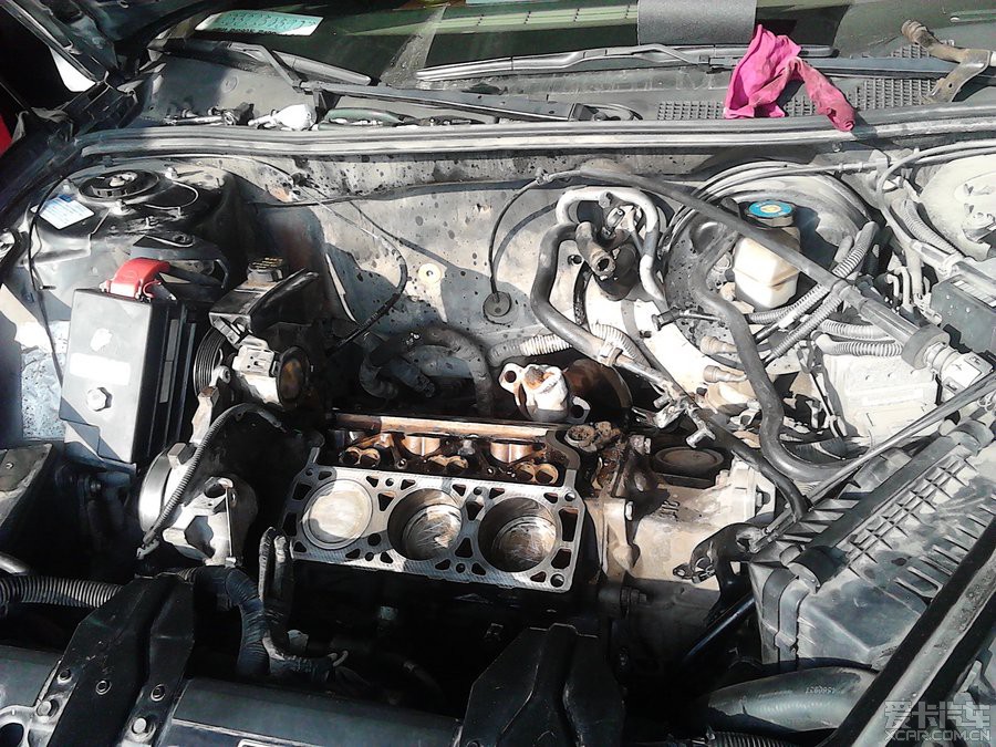

发表于 2014-11-01 20:43    IP属地:未知

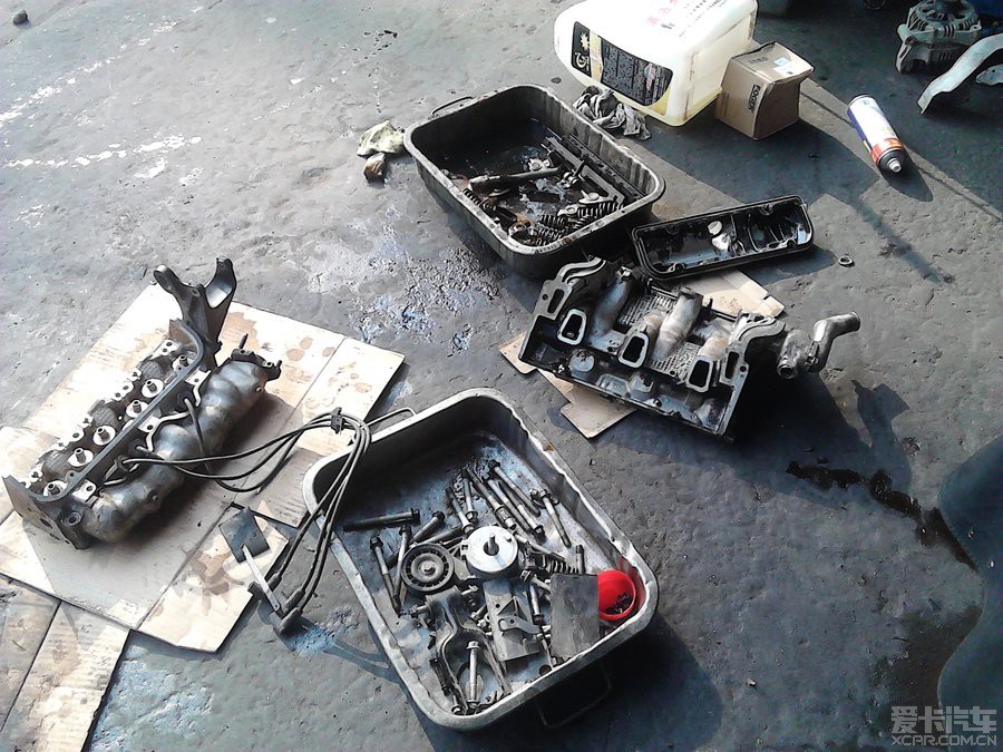

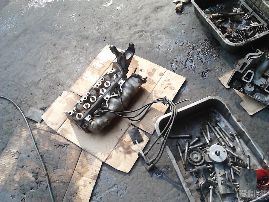

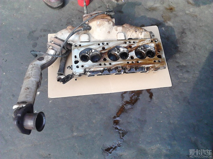

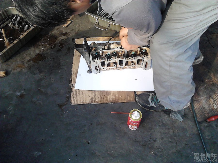

继续拆
看来平常跑真的发现不了问题,只有拆了才能发现问题,虽然我自认为平常车况还算非常好,但是一拆还都是毛病;
就像一个六十多岁的老人,一体检竟是毛病。
修理厂对这次维修保修一年,心里比较踏实,用的配件我虽然没过目仔细看,估计用的都是正厂配件。
天行健,君子以自强不息;地势坤,君子以厚德载物
发表于 2014-11-01 20:50    IP属地:未知

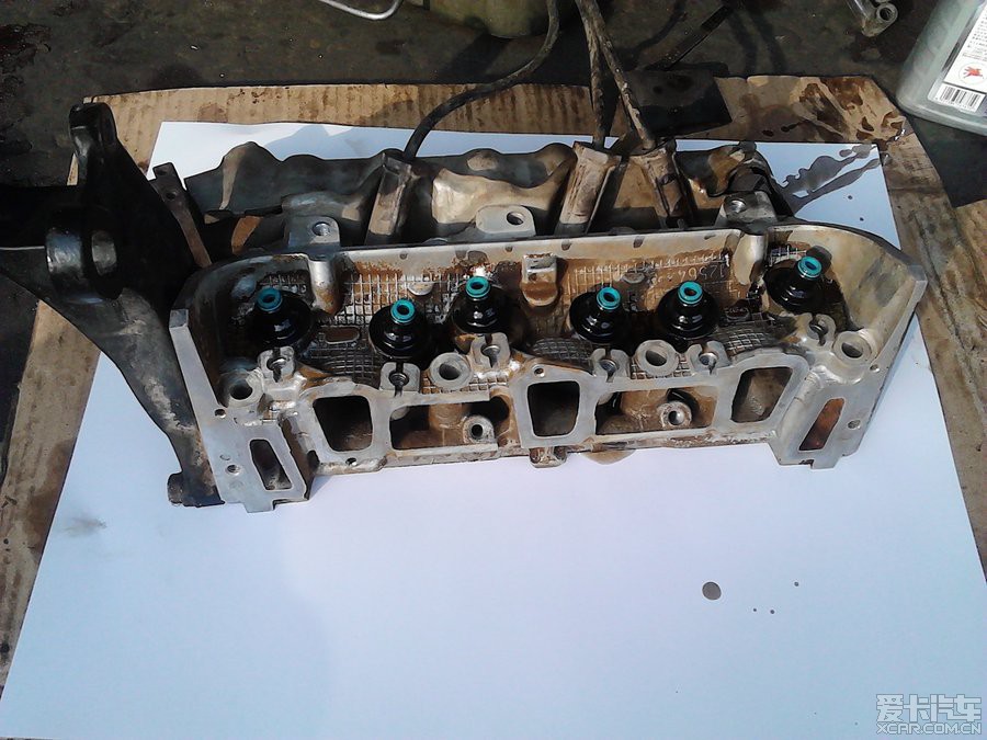

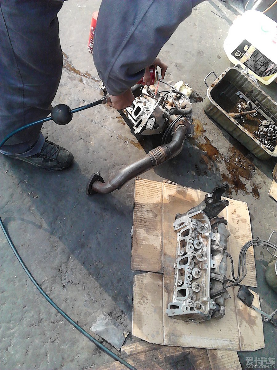

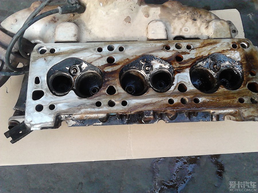

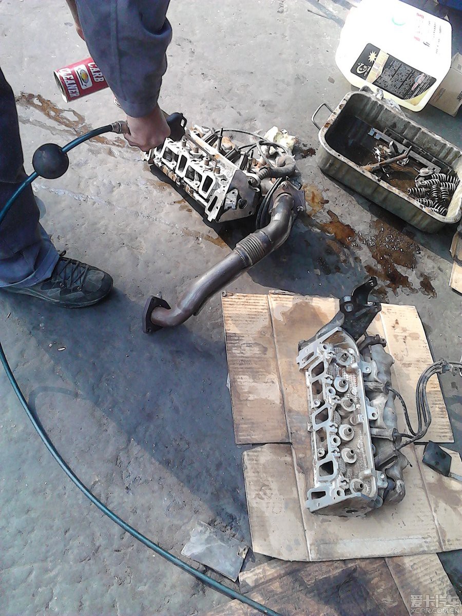

继续拆除和清理;
清理积碳,原来用的矿物油确实很一般,导致积碳很多,而且后来用了几次美孚一号也没清理下去。
这次主要是彻底清理一下。
顺便把前杠和侧门的划痕喷一下漆吧

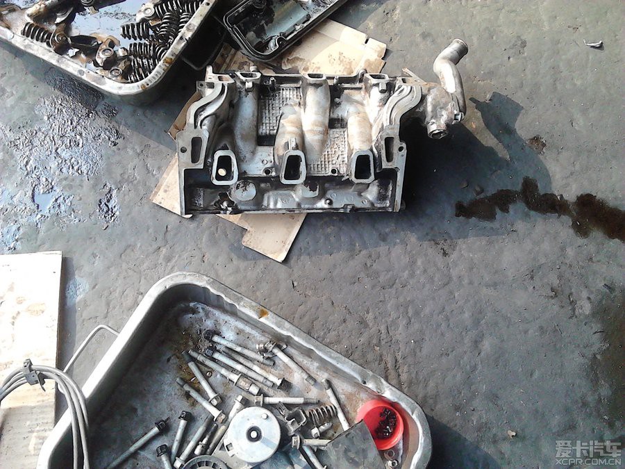

其实想想十年的车,这样收拾一下也行了,至少钢桶活塞环子凸轮轴和主轴什么的都非常好,状态也不错,没有什么磨损,完事之后继续使用。
