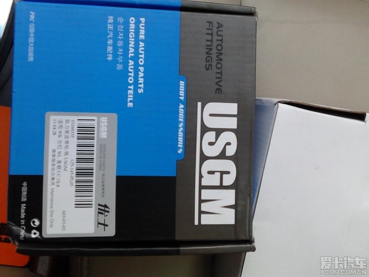

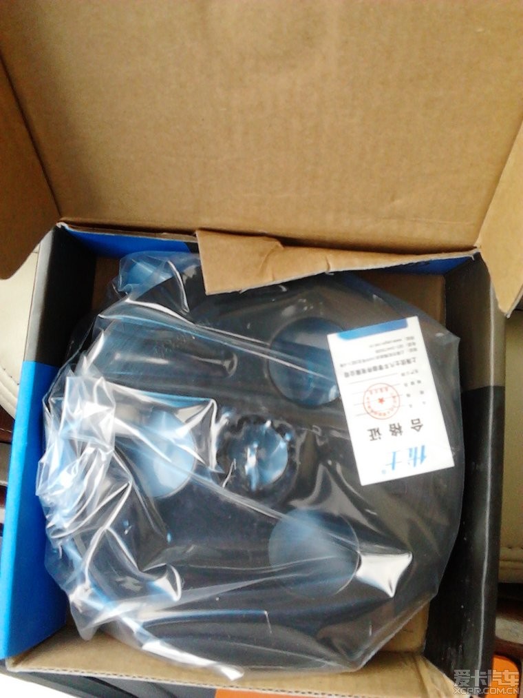

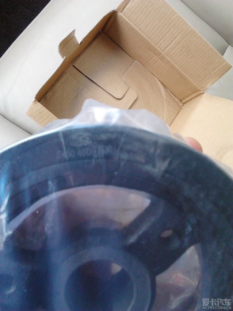

老纪家装的皮带轮和助力泵轮;用手摸了摸

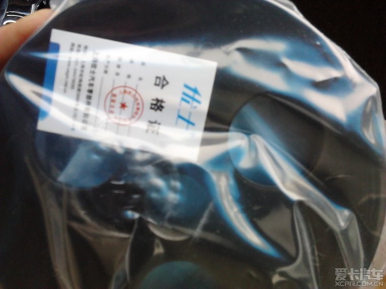

优士的助力泵轮,钢制的,替换原来聚乙烯的(很多人说是胶木的,其实不然,后面会有介绍)这个价格40大米,老纪他家算不错的经销商;
东西做工也还可以;

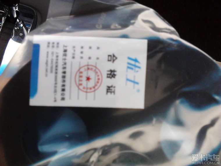

包装还不错,合格证还在呢;
手机真的不行,怎么虚了,没准没有微距功能,呵呵;

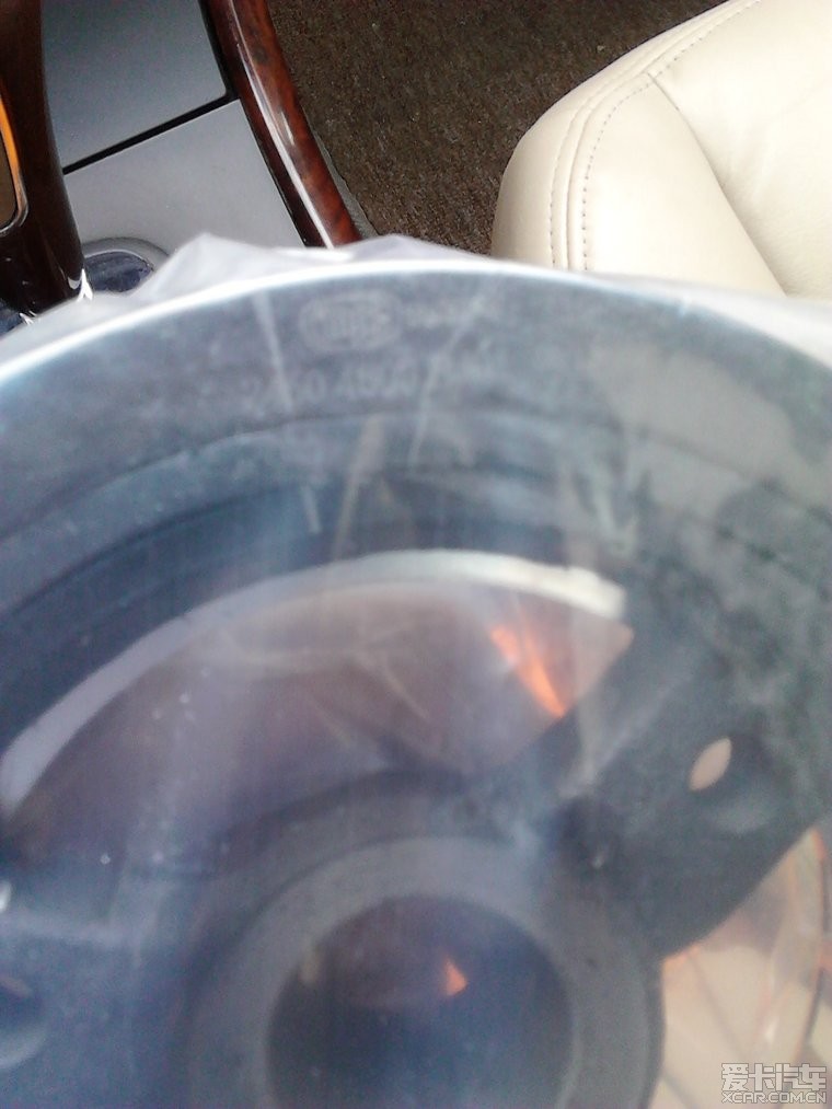

零件号;
这个清楚点吧,呵呵,350万像素好像真的不行啊;

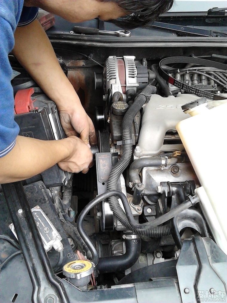

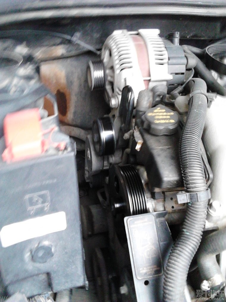

换助力泵轮的步骤:先把膨胀壶拿下来,放一边---------然后把保险盒挪开------然后拔掉皮带-------------然后用专用拔轮器,把轮子扒掉;

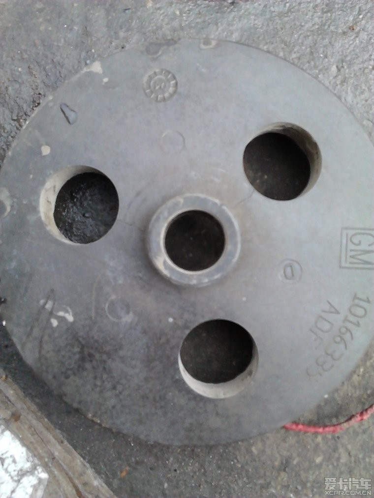

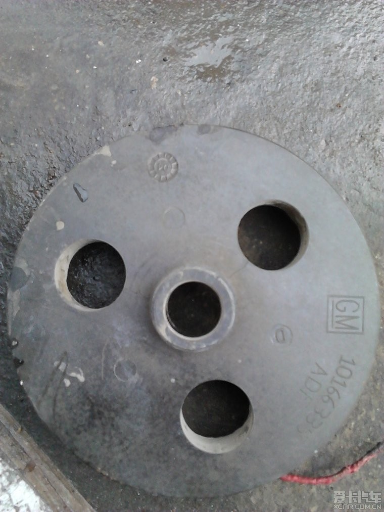

拆下来的轮子,其实是塑料的,你看到裂纹了吗?
没看清吗,再来,两条裂纹;
这个清楚一点吧?
这个最清楚,其实一时半会倒是碎不了,但是你不知道他那时候碎了啊,换了还是踏实;

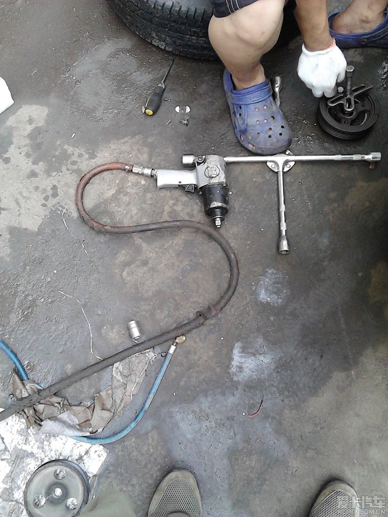

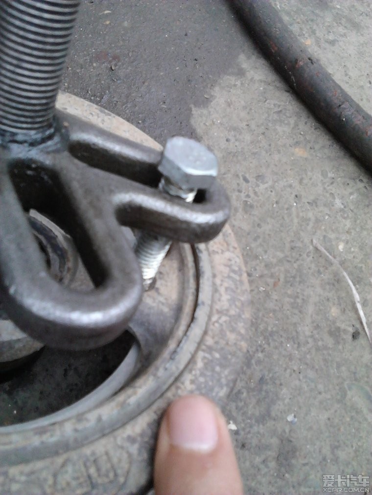

专用刑具;
换上了新的,看看
仔细看了看所用的专用扳手工具,真的没什么,特别对于我们这些工科专门搞机加工和机电维修的人来说,真的没什么,但是人家修理厂就是把这个做到了,而且人家是用心做到了,针对这个车型经常出现的问题,预备好了工具,就等您上门解决了,这就是服务;
压带轮、惰轮、空调轮子、发电机轮等等,我都摸了摸,转了转对了还有水泵,都看了看,表观看低速转没问题,没有阻滞和杂音,继续用;
拔掉轮胎,开始拆皮带轮了;

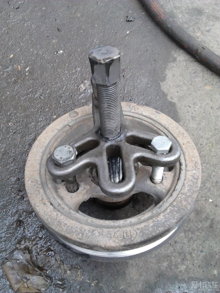

拆皮带轮的气动扳手,真不错,比人工省劲多了,这就是修理应该有的东西,提高效率啊;
也是专用的工具,不然内外套的皮带轮不好扒下来;
发动机各部位很少有油渍,保养好就没事;
专用工具特写,呵呵,原装的皮带轮退役了,呵呵,确实有点偏移,不过不严重,不过换了吧,也是图踏实;

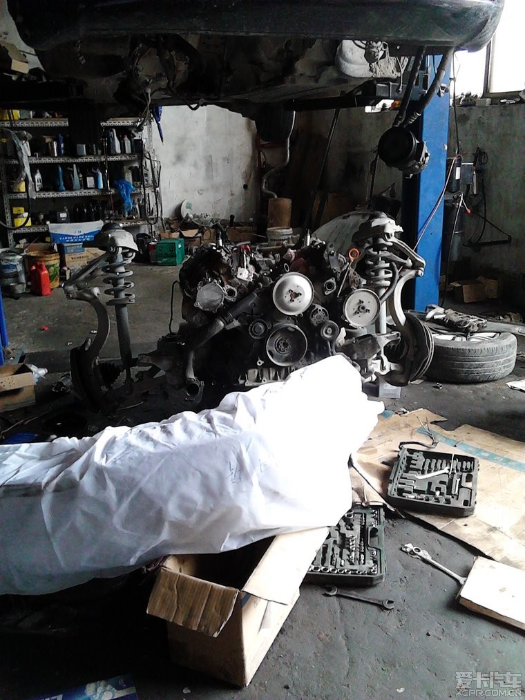

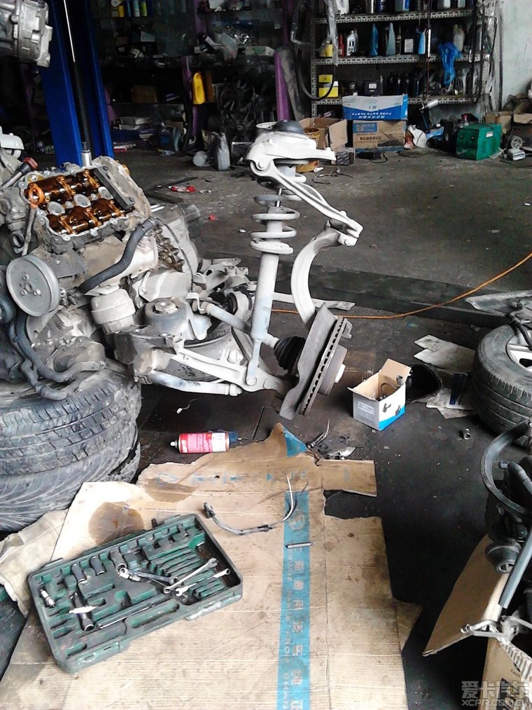

这是什么?这是什么?看悬挂,大家猜猜吧
接着猜;

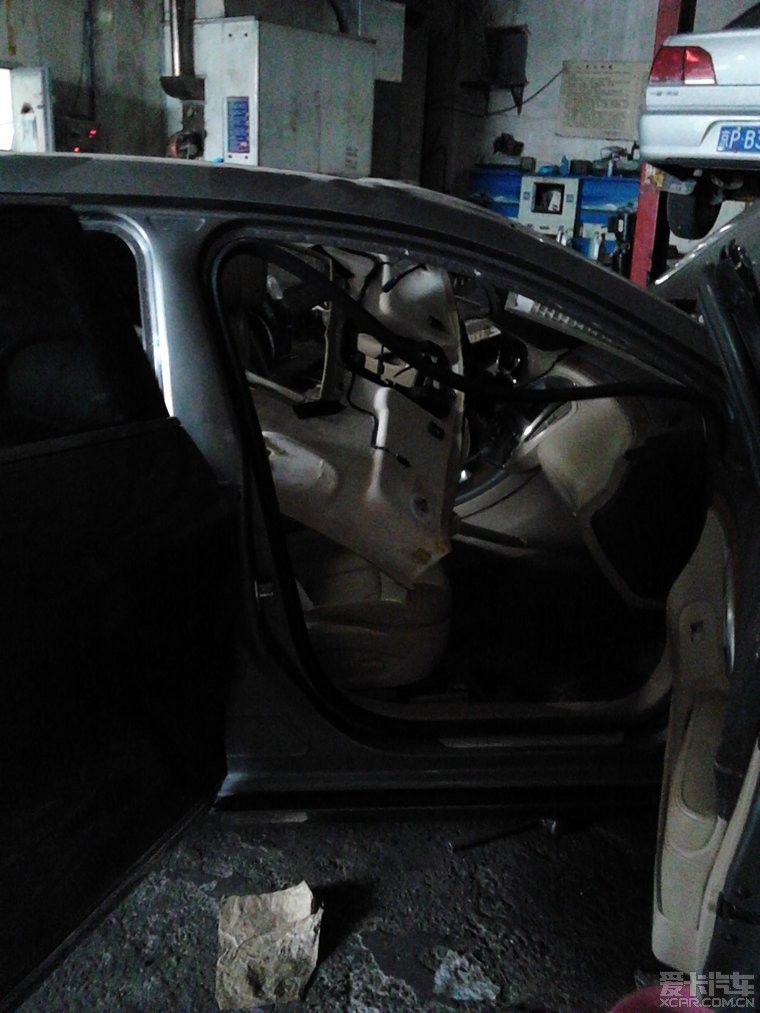

事故新君越!可惜了,不过好像新车型内部空间真的很小,怎么那么小呢,还不舒服;
