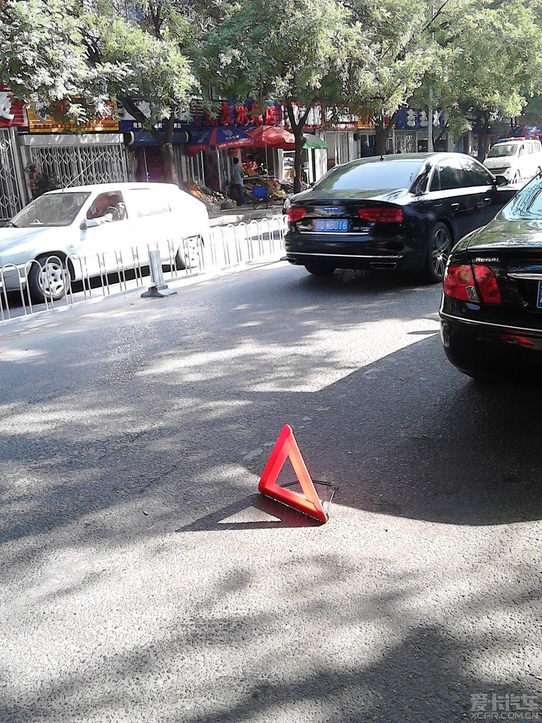

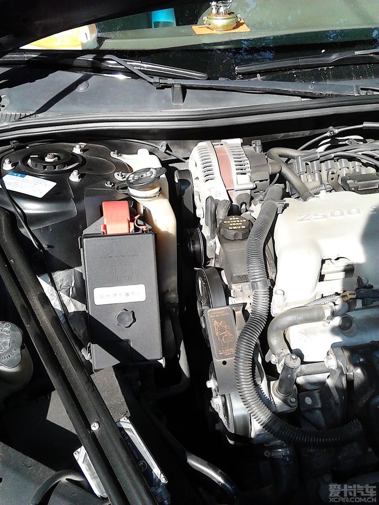

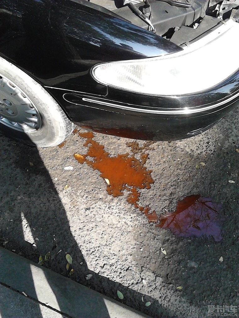

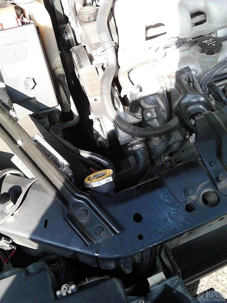

今天出去一趟,到目的地以后,从驾驶室就听见开锅的声音了,从前格栅已经升腾起白烟了,正好旁边很多警察,警察也无奈,允许停路边,第一次使用三角牌,呵呵,打开机舱,好家伙,补液壶已经开锅了,塑料壶都软了,防冻液哗哗的往外流。

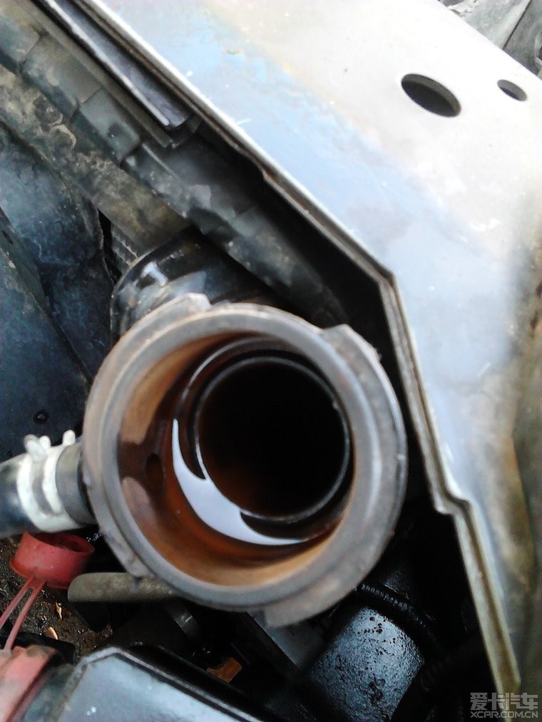

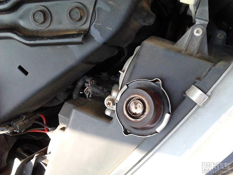

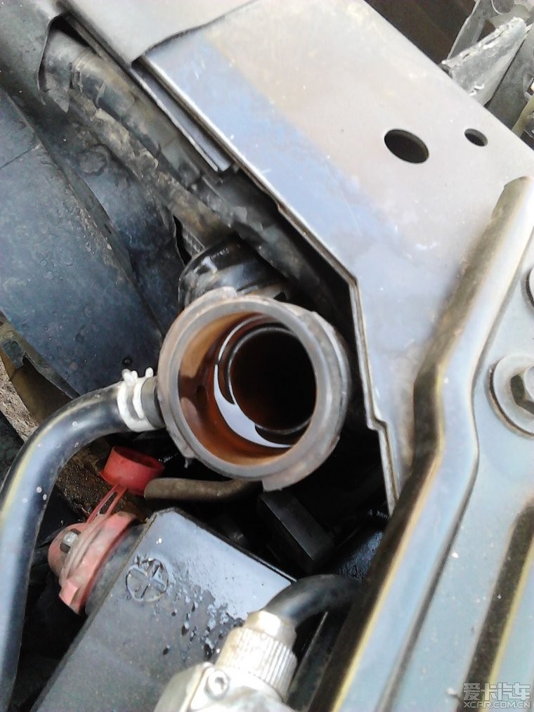

开始分析,我的情况是是这样的:
由于水箱盖的单向阀失效,造成循环系统的循环冷却液(防冻液)受热膨胀,部分液体动失效的水箱盖单向阀流入了补液壶,这时候发动机内部是充满液体的,但是一旦发动机温度降低,冷却液是可以从补水壶倒吸回来的,单向阀有这个作用,但是由于水箱盖的密封变差,橡胶失效,导致吸回去的多数是气体,这些气体参与了循环,在一些堵车路段,由于冷却液再次受热,从失效的单向阀冷却液大量喷出,出现了补水壶也沸腾的现象,因为老威的冷却系统是带压工作的,单向阀失效,就相当于整个冷却系统常压使用了,结果出现了补水壶沸腾的现象,这时候我还没有及时处理,最终导致了今天的水箱盖在彻底失效的情况下,补水壶有大量沸腾的冷却液喷出,就出现了所谓的开锅现象,另外一个问题,就是我的补水壶中间位置也漏液,也是一个促进开锅的因素,所以罪魁祸首是失效的水箱盖,帮凶是补水壶,最后导致了我今天路上停车开锅的情况发生,其实开锅的时候水温正好不到中线,也就是说,电子扇还没有到启动的温度,就开锅了,说明水箱盖有重大嫌疑,所以打算明天水箱盖,补水壶,防冻液三桶一起更换。
