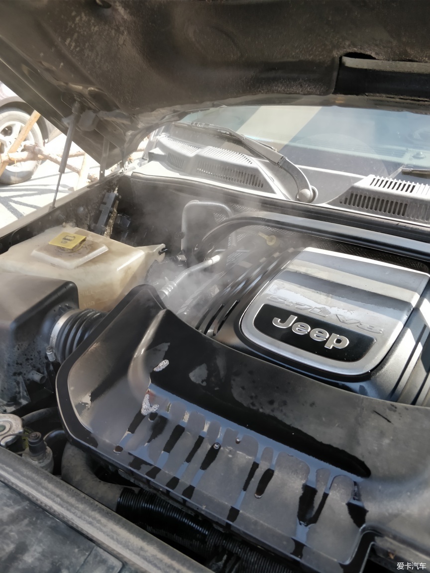

卧槽,水温爆表,开锅了!
打双闪,路边停车,掀开发动机舱盖,一股水汽扑面而来。
等水汽散了,看见机舱里还有不少红色液体,尼玛,防冻液漏了!

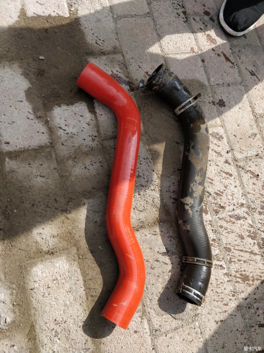

晚上在群里唠了这事儿,结果发现爆过水管的原来不只我一个。老狼给我推荐个牛人车友:找老王!那哥们是个理工男,人贼好,也贼能琢磨。听说圈里不少人爆了水管,就找了套坏的水管研究开了,觉得指挥官(参数|询价)水箱上下水管材质不怎么好,竟然自己开模做了硅胶的指挥官上下水管,就做了几套,赶紧找他!
然后老狼推过来老王的微信。
加上后发现这是一巨热心的哥们,很实在一个人。本来我说去取,王哥说他第二天上午没啥事,干脆给我送吉莱道去吧,顺便看看这个在沈阳Jeep圈比较有名的专修、改装店。
今儿一早,王哥如约来到吉莱道。
见面情形略过不表,反正这朋友我交定了。
看看橘红色的王氏水管。
与拆下来的原厂对比,做工一级棒。

拆下来的上水管,管壁比较薄,就一层线。王氏水管五层线,可比原厂的结实多了。

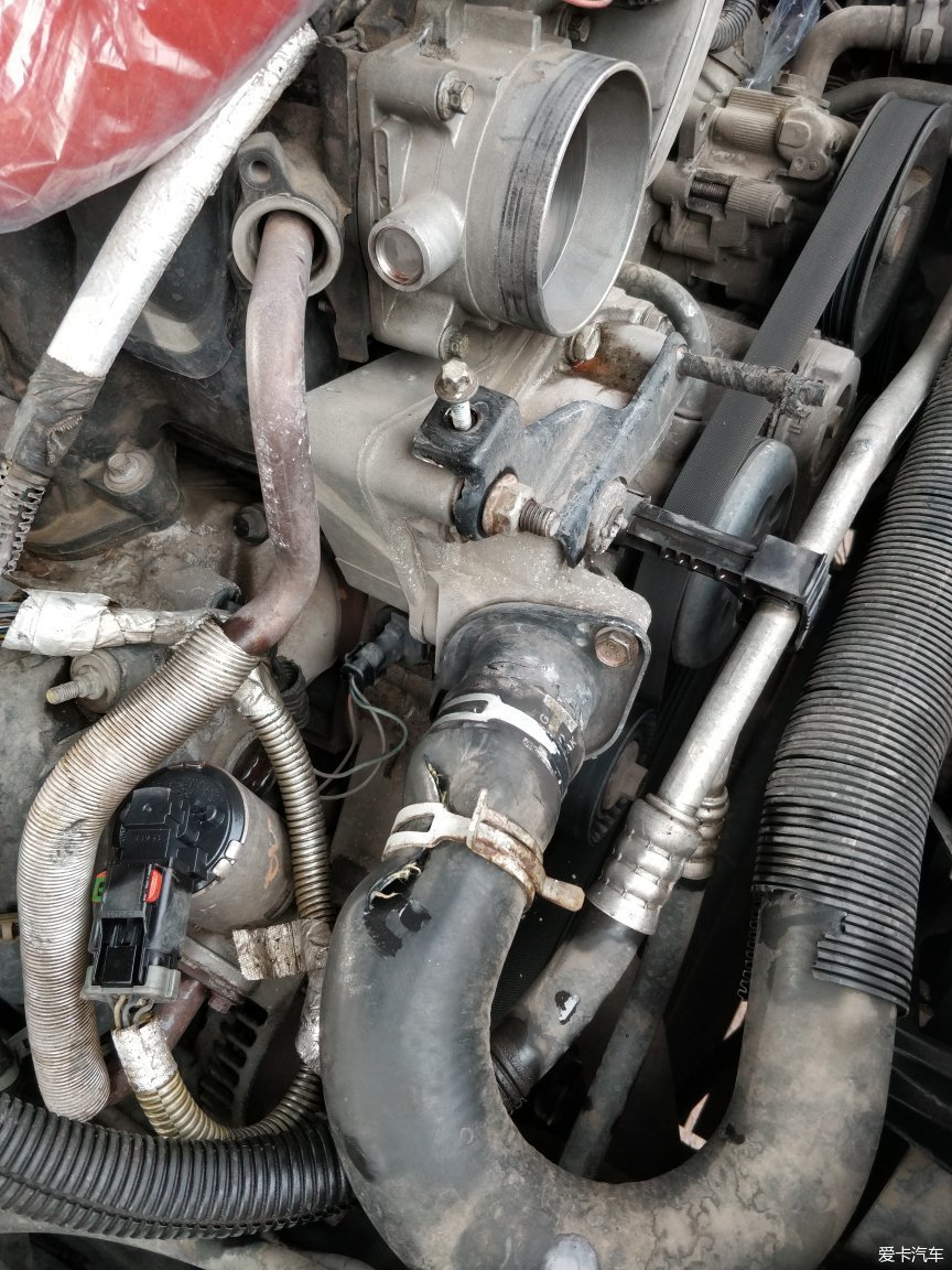

哦,对了,拆下来前上水管的惨样
褪下卡子
