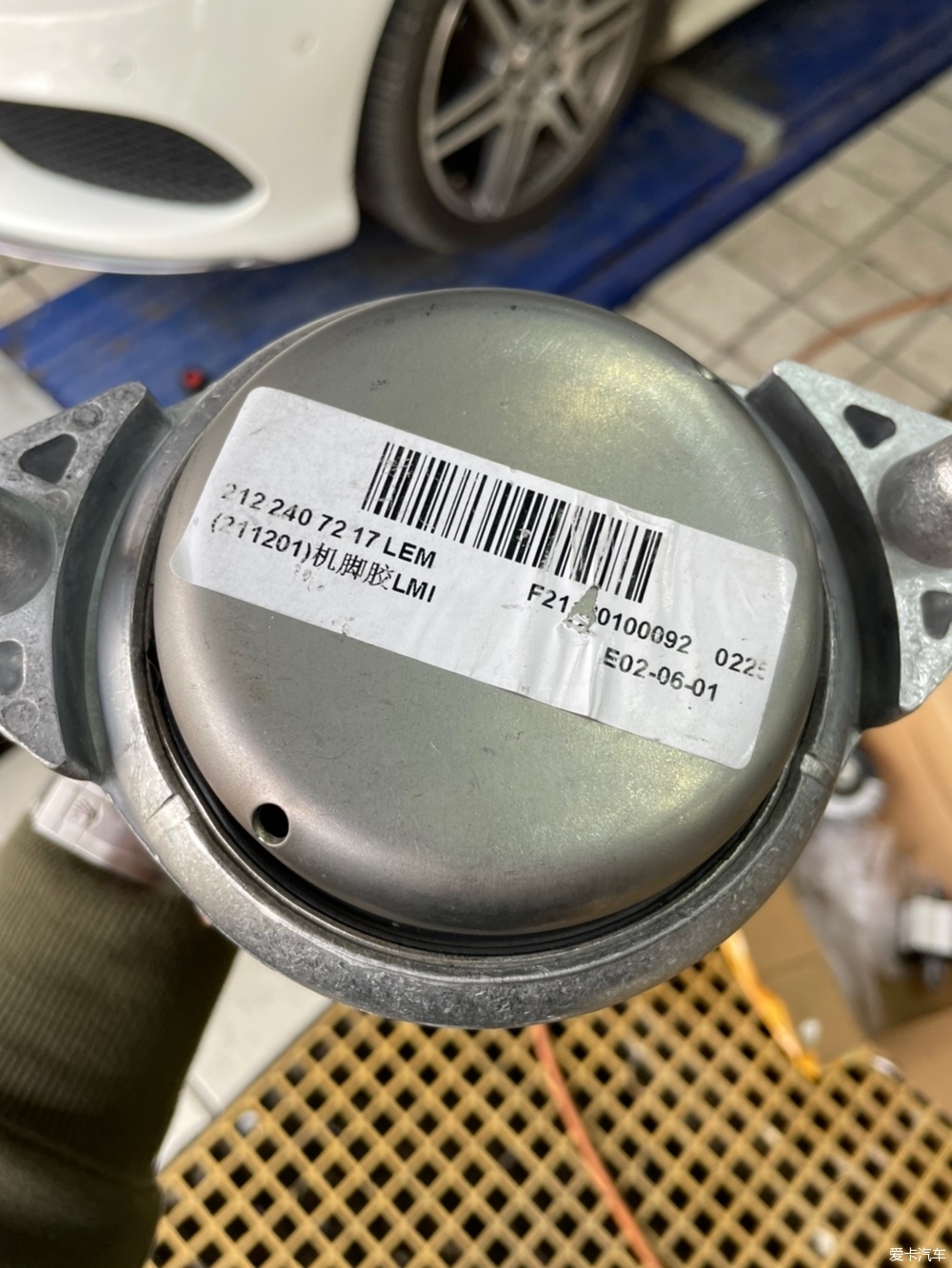

16年e200coupe,7万公里出头,上周去4s做延保出保前的检查,发现两个问题,发动机机脚胶老化和电瓶老化,一看报价要9000块,果断拒绝在4s更换。
    打火的时候感觉一切正常,所以电瓶暂时先不准备换,D档怠速抖动很明显,机脚胶是真的要换了,于是论坛里找资料,车友推荐某宝家的梅赛德斯奔驰之家,说是德国原厂进口,一套1200,但现在标榜原厂的好多,不敢说真假;到天猫店问了下伦福德,报价也要1400,没有车友说的不到1000呀
    请问严版和大家,有没有靠谱的店铺推荐,这玩意买个次品回来,开半年还要换,太折腾人了
买了某宝奔驰之家的,到货后发现做工挺粗糙的,楼下汽修店更换,跟卸下来的原厂件比较差距更明显了,主要是螺丝口和印字,做工上看肯定不是原厂件,店家说是跟原厂件同一家工厂出的,先换上去开开看吧。更换收费350,耗时2小时,换好以后d档怠速基本不抖了,感觉棒棒的
全家福一套3件
看这个螺丝孔的做工
刻字的对比,上面是原厂件,同时可以对比下螺丝孔做工
原厂件拆下来,中间防震垫已经明显塌了,晃动很明显,这也是车为什么抖的原因了
提起来的时候
放松状态
换下来的变速箱机脚胶倒是没什么晃动的,修车店老板说还能用,准备先放后备箱里了
