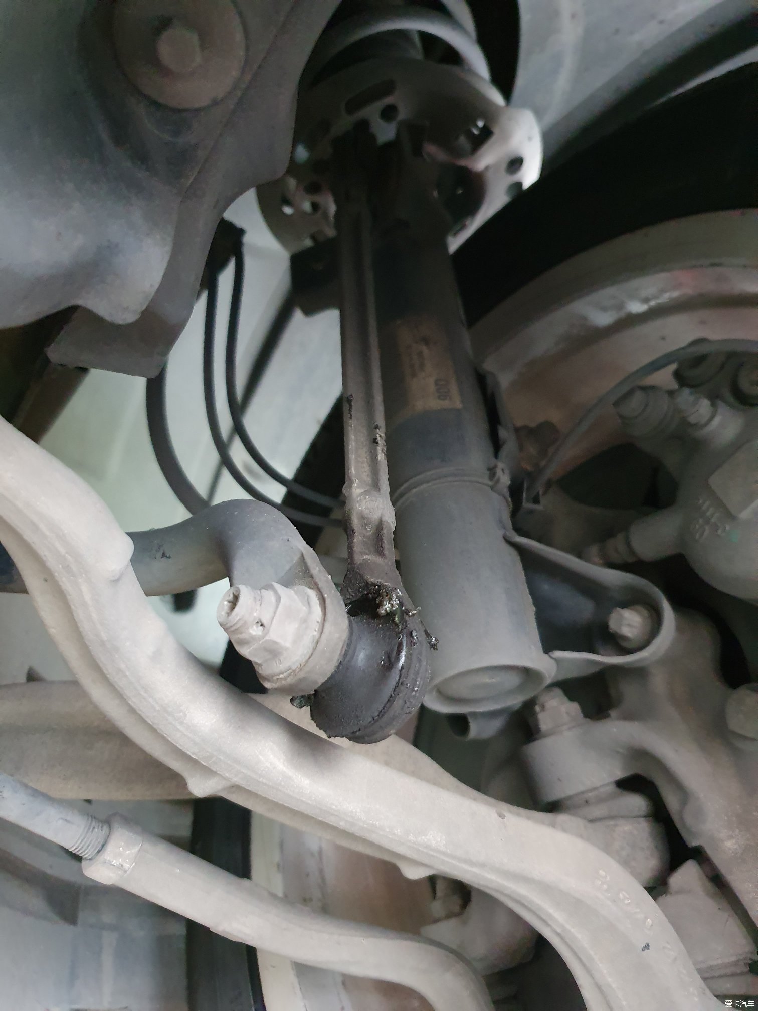

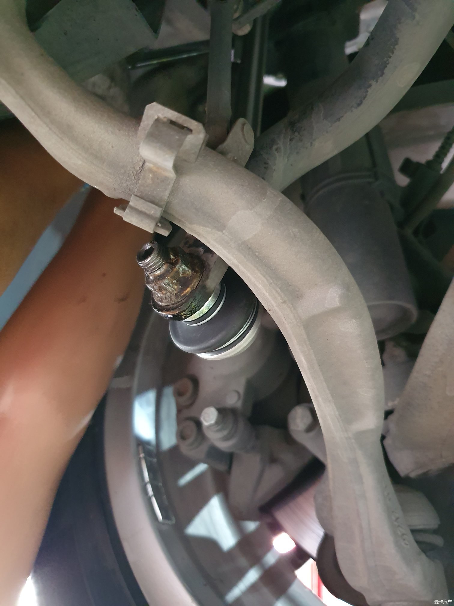

症状:过坎,车头会摇,有咕吱咕嗞的声音

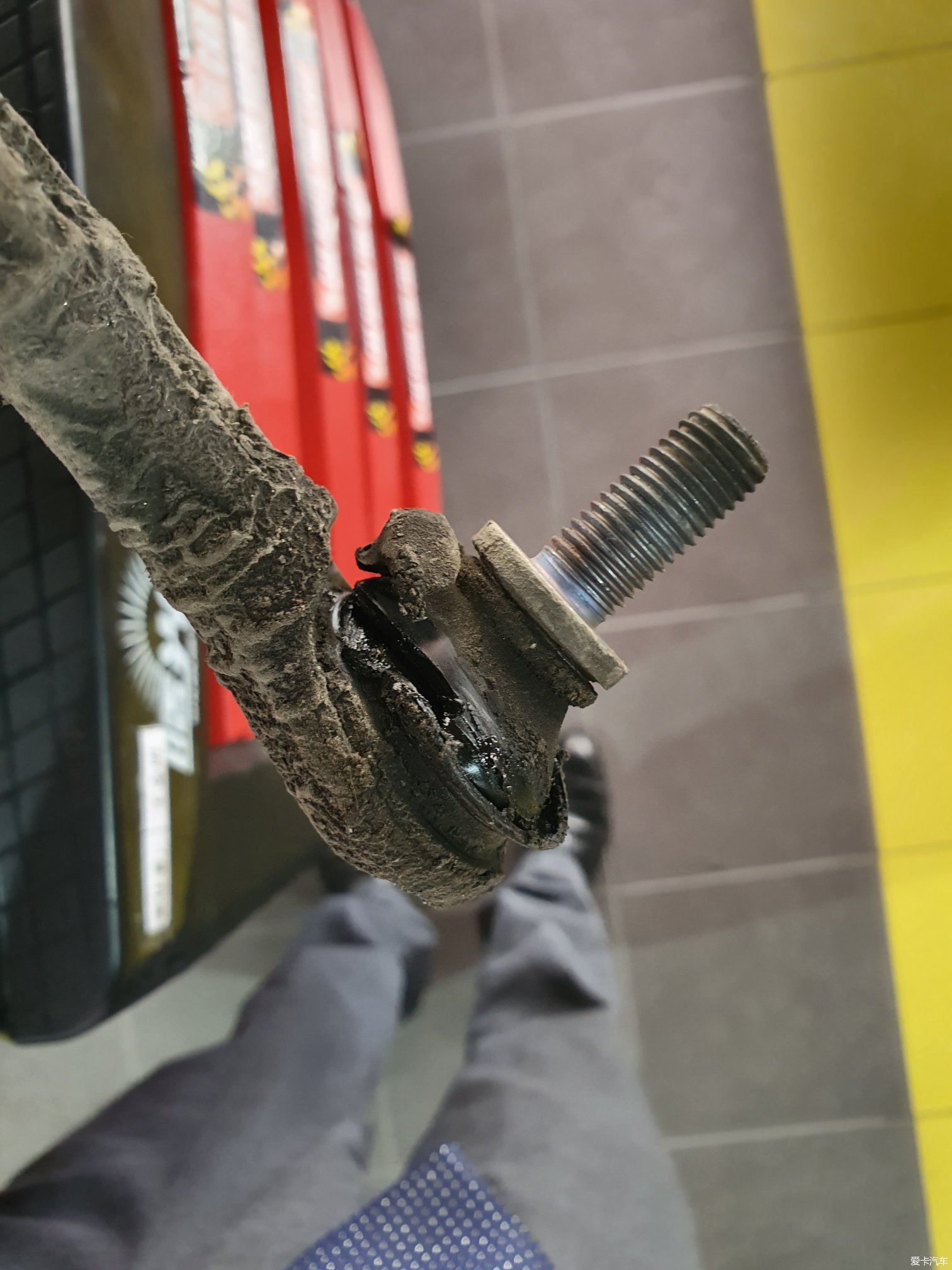

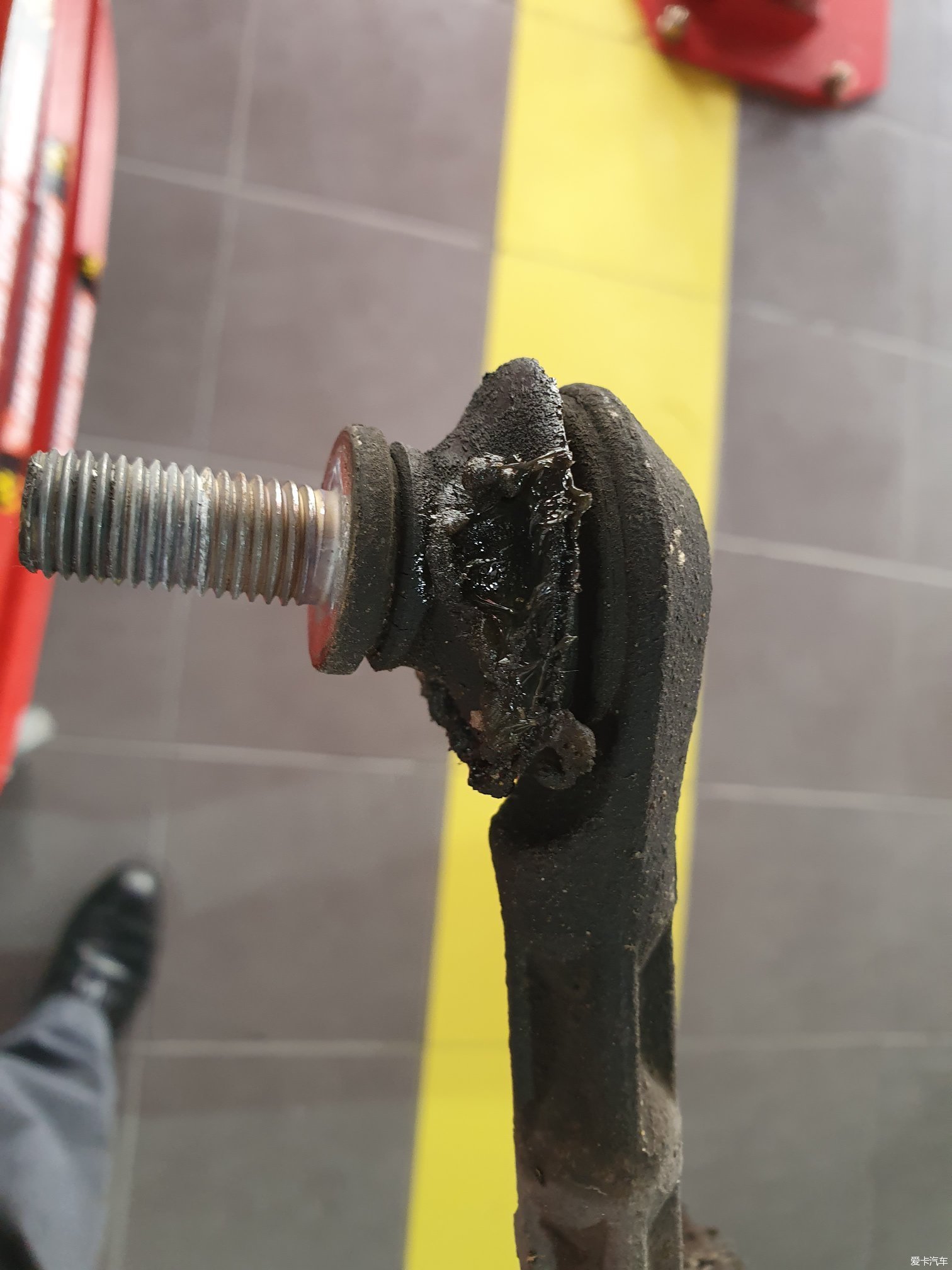

检查,发现球头橡胶裂,油漏了,如图

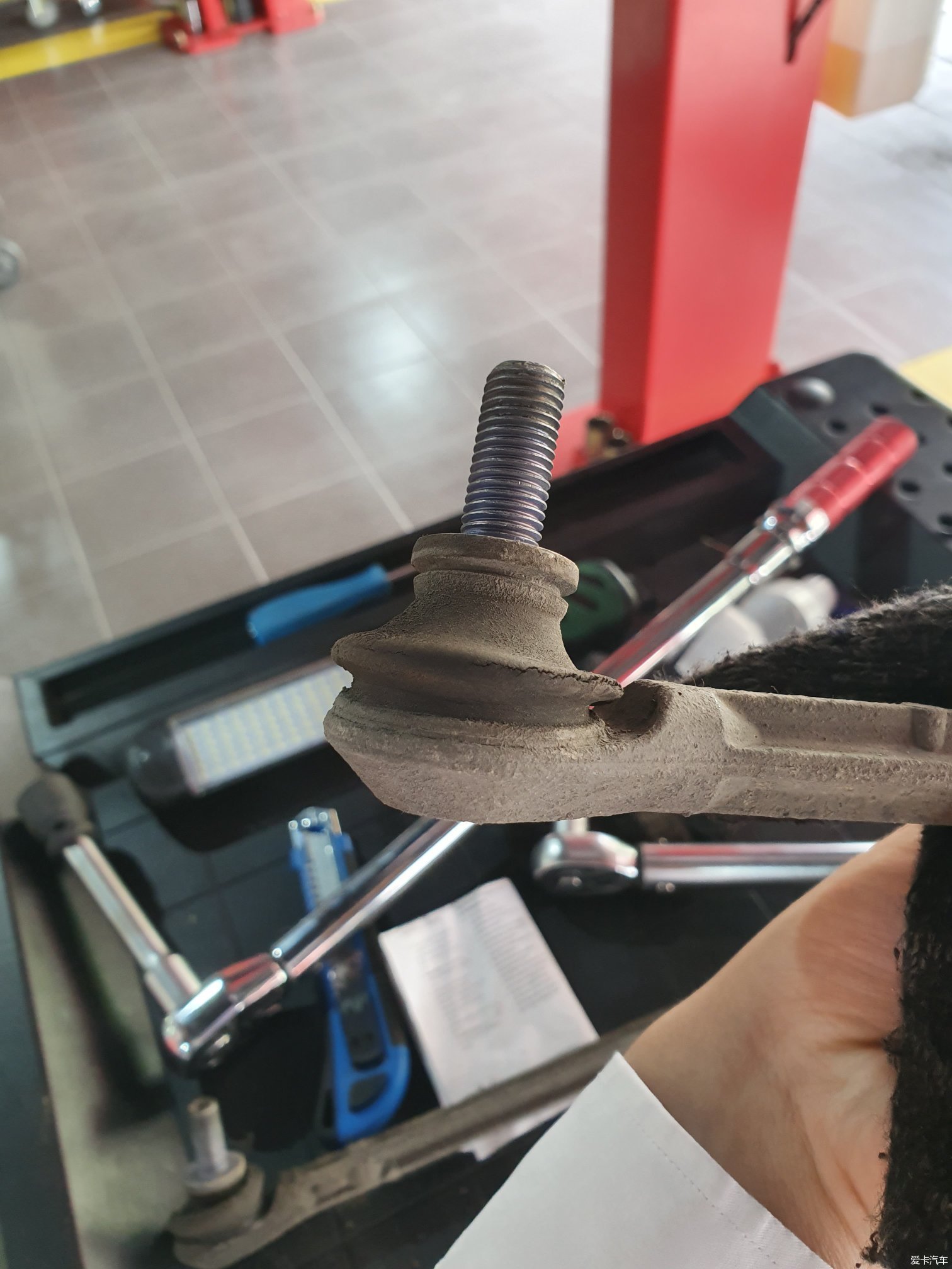

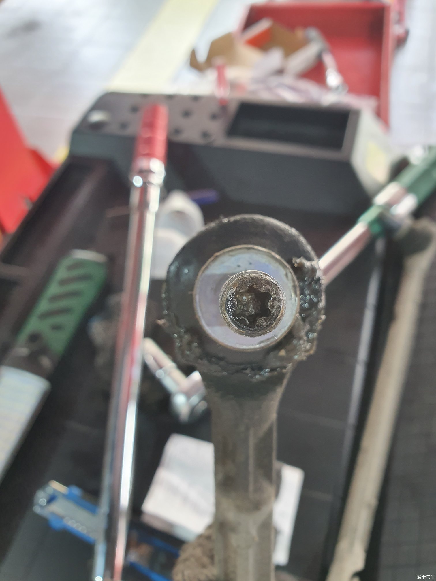

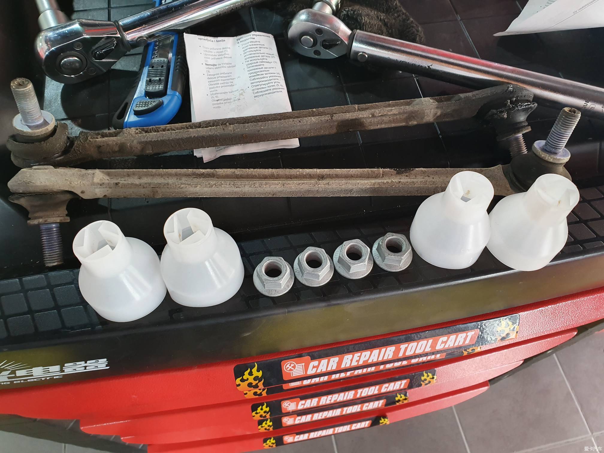

这些是拆下来的旧件,原车平衡杆螺丝口是六角星,新件是六边形还是五边形。
右前的球头已经烂的不成样子了。左前还好,但是也有裂纹了。

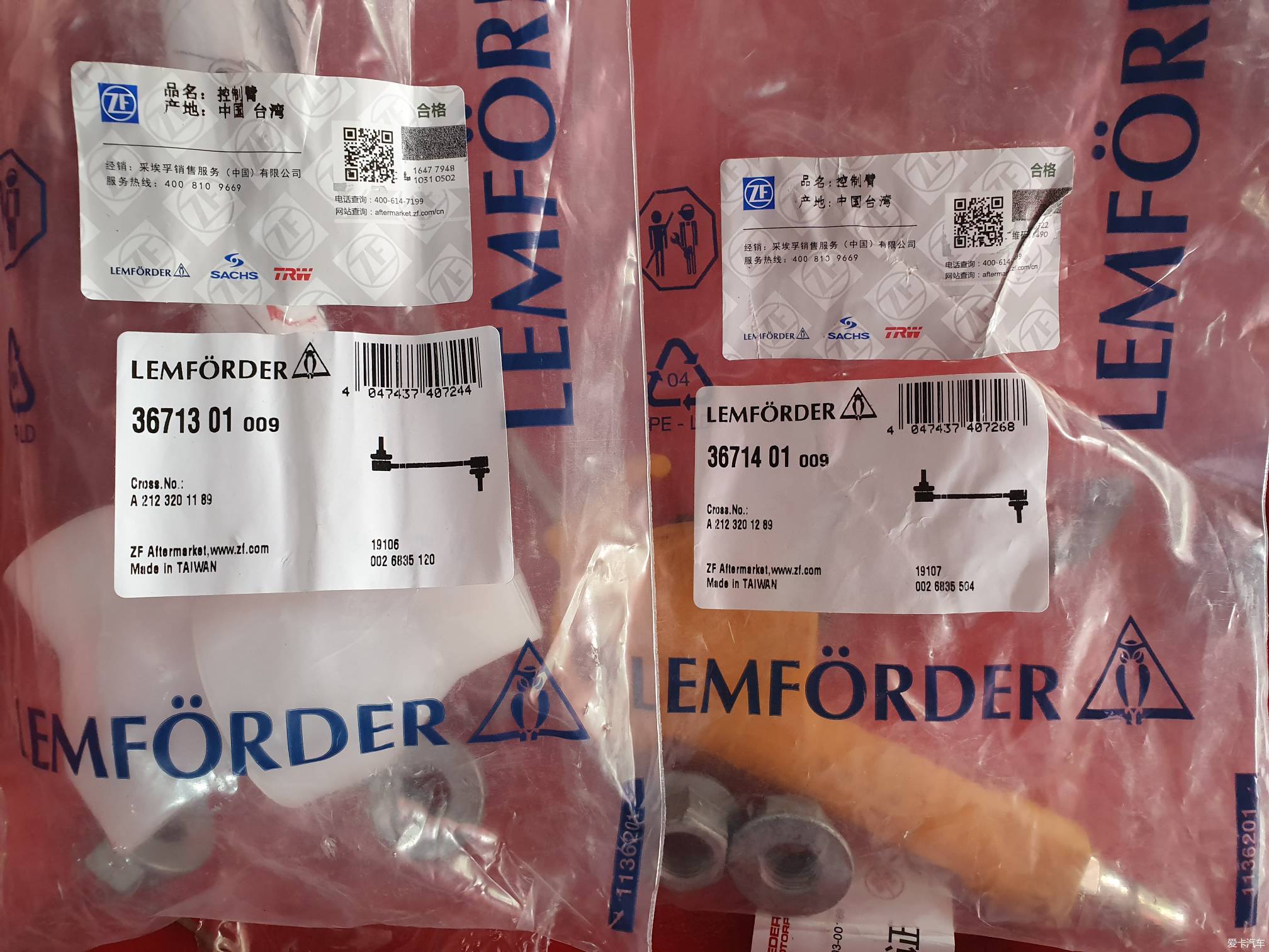

新件上找一下标记,L是左前,R是右前。
有螺丝帽,但是技师说原厂螺丝帽好,用原厂。

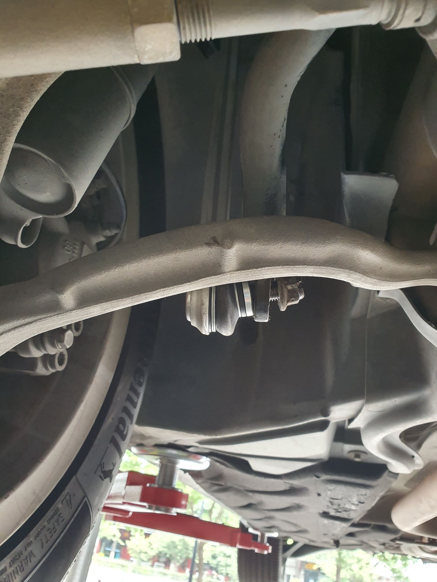

您好  把车升起来  可以直观看到问题的地方吗?比方说渗油了

   感谢您的辛苦发帖,这个是奔驰的通病,大家早晚都要换。   淘宝买伦福德的配件,路边店更换即可。 这个不能用副厂件,球头很快会破裂漏油的。   最次也要用到伦福德,但我个人推荐用原厂的,因为很多人反馈伦福德这个拉杆质量不行。 “广州广全汽配”它家卖的伦福德的拉杆,每只150元,但有几位同学反馈,耐久性差。 所以大家还是用奔驰原厂的吧。注意,四驱的型号不一样,要提前告知店家,别发错货。

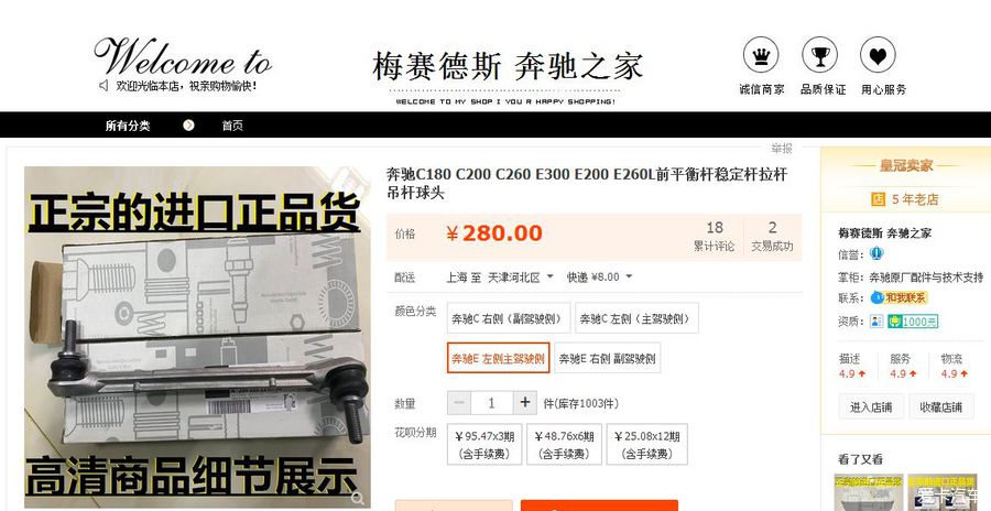

下图,是“梅赛德斯 奔驰之家”卖的原厂吊杆,它家这是真货,每只280元。  推荐大家用原厂的:
“A蜂鸟”同学推荐说:京东上买,去查找\"步成汽车配件\"它家有原厂货,也可以买。  并且,两个螺母一定要继续用原车的旧螺母, 奔驰原车的这一颗螺母,要六七十块钱,质量是非常好的,别扔。  零件号的1189是左侧的,1289是右侧的。

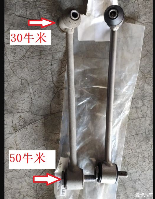

有同学反映,台湾产的伦福德质量不可靠,所以我推荐大家还是一步到位,用奔驰原厂的吊杆。    V212车型,前轴这2只扭力杆吊杆的螺栓,拧紧力矩是98牛米。
下图,是V212车型,后轴的,后扭力杆连杆的安装力矩,它两端的拧紧数值是不同的:
明白得越多,越寂寞......
