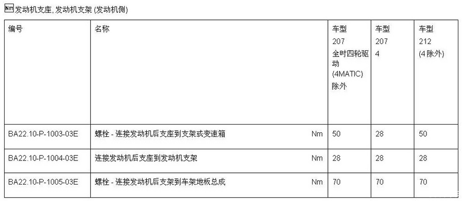

这是“变速箱支撑垫”(WIS里叫发动机后支座)的更换步骤(V6发动机也是一样的):
1、从发动机后支座上拆下1a螺栓,它的拧紧扭矩是28 Nm。
2、拆下螺栓2s,它的拧紧力矩是70 Nm,取下发动机横梁2。
3、拆下螺栓1b,它的拧紧力矩是50Nm。
4、拆下变速箱支撑垫(发动机后支座)
5、更换新的支撑脚垫,按相反的顺序装配。
重点:必须用扭力扳手,按上述拧紧力矩上紧每一个螺栓,并逐一再次确认各个螺栓的拧紧力矩。如果你此时各螺栓的拧紧力矩不正确,换完了也还会继续抖动(震动)。

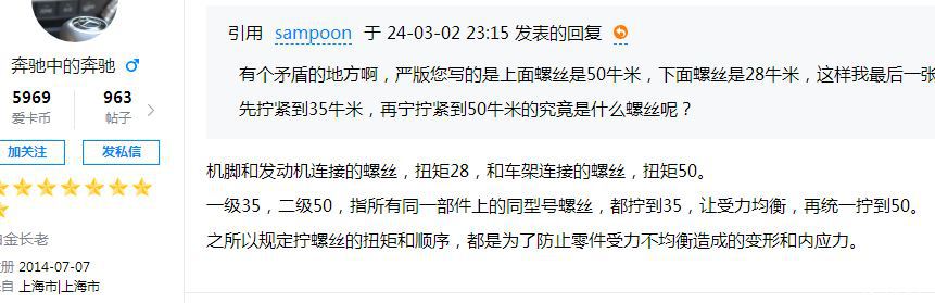

引用 WANGQIJUN1978 于 2016-07-28 21:24:10 发表的回复
13楼
没写怎么换,难搞吗?急求答案。。

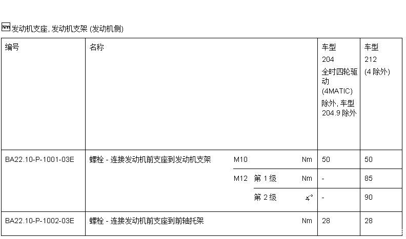

看5楼,那是我以前给楼主的解答。您可以照做试试。   同时,我也把四缸发动机,更换机脚垫(发动机前支座)的原厂说明发上来,大家打印出来,给小工参考。咱们的E级车型,螺栓拧紧力矩,要看“车型212”的那一栏,V6的数据也是一样的。
下表,是各个螺栓的拧紧力矩,非常重要,扭矩不对,换完了也是瞎换,它还是继续抖:
