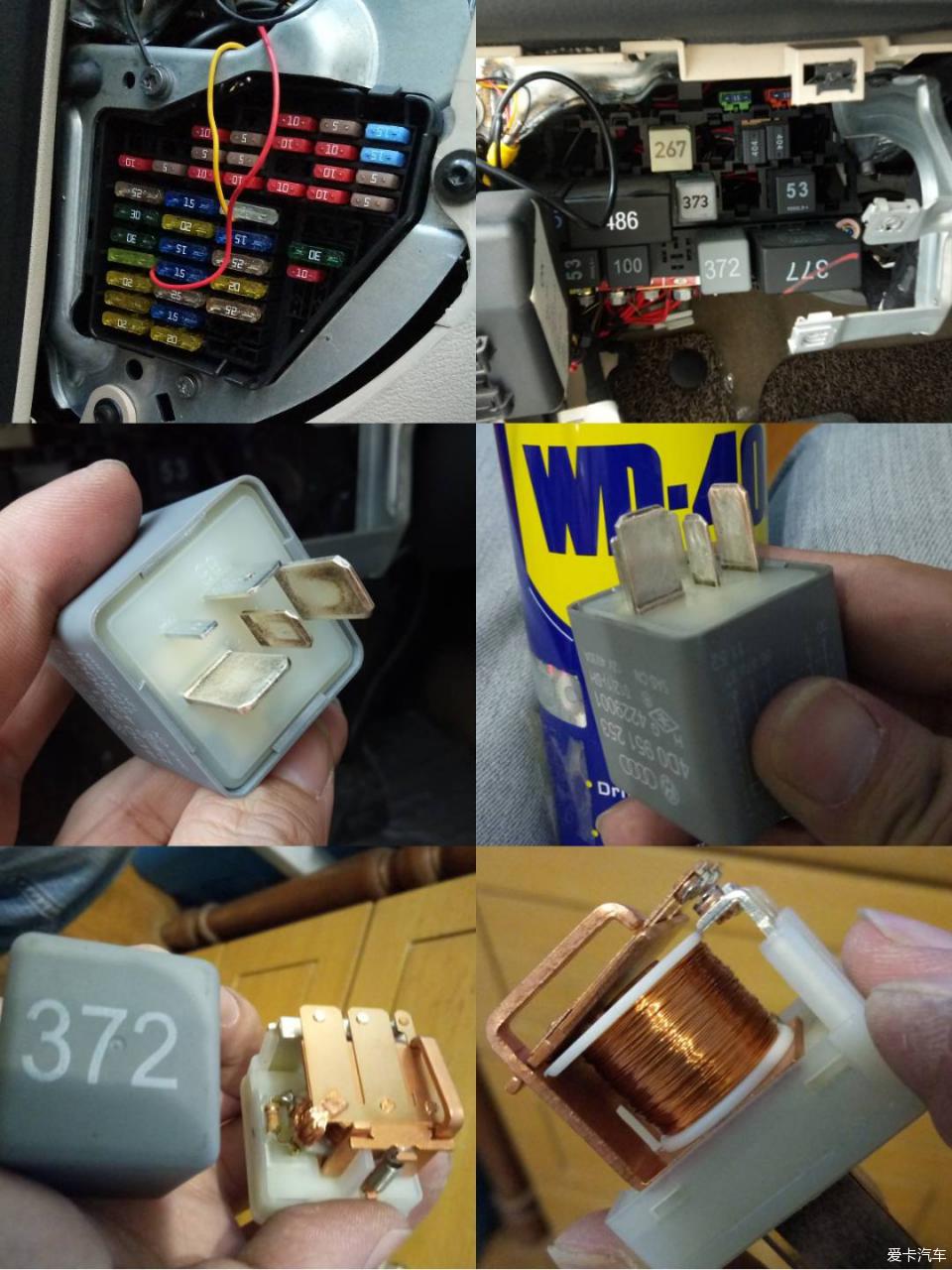

上周六周六启动后发动机故障灯突然亮起,车能开,但回家后5053一查尼玛造反了,了啊!辣么多故障码!迄今为止最牛逼的一次集体间歇大霸工。瞬间感觉心好累,仿佛看到四儿子正在微笑着向我招着左手来来来,藏在身后的右手正紧握着那把刚研磨过的大马士革花纹刚斩切刀。
各路询问查询和下载相似的故障资料和解决方法,其中有一个继电器故障引发相关联原件集体中招的帖子引发了注意,我这次集中出现的故障码是否也为继电器引发的问题?结合贴主和群友聊下来的判断:一下子那么多原件出问题的概率还是比较小的,多为一个或少数几个小头头出问题,带出一大串小弟间歇霸工的这种情况。
于是再各种下载原厂电路图,拆了373/372继电器表面均未发现有明显问题,打磨了372略微氧化的插口,未能解决故障码。
贴主综合分析后,告知372继电器嫌疑最大,我结合相关故障的表相,目标一致瞄准372继电器和保险丝!
不墨迹马爸爸地盘订货,等收货,最后就看周末替换结果了。如若还是不行,老衲已尽人事,听天命。只希望四儿子活好细心,价格给个痛快!

保险片和372到货
准备好图纸
先检查保险片,ok没问题!
随后拆方向盘下的装饰面板,换上新的372继电器。
-上车先5053消码,发动2分钟,熄火,通电,5053检测,暂无故障码
-上路行驶2km开一圈,熄火,通电,5053监测,暂无故障码
-回家遇到堵车16km开了45分钟,熄火,通电,5053检测,暂无故障码
本来还想多开几天再确认的,但想到原先每次消码只要一重新启动,故障码就随即再次出现;而现在已启动和行驶了多次,多次停车后的检测均无任何故障码出现,因此可以判断为此次问题已圆满解决。

关键受到了宝来车友的帖子的启发,以及该车友无私的提点和相助,
理清思路后抱着死马当活马医试试看的态度瞎捣鼓成了

俺就知道是继电器问题,但是想不到新领域原来没有30号。

引用 mmqiuge 于 2017-10-26 15:16 发表的回复
谁也想不到啊,哈哈
有个帖子里面提到过这一段的 ,资料再自己家有copy过
回头周末空了贴上来供大家参考
