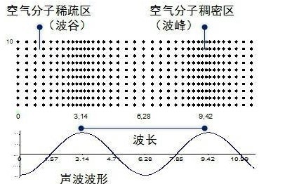

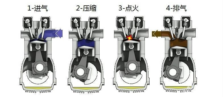

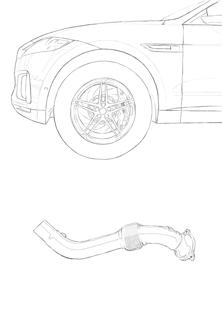

      一个做功内一个气缸有以上行程。也就是说1-2-3-4都走完就排一次气。这也就是说排气并不是连续的,而是一股一股以一个频率排出的。这样就造成了排气管内的压力并不是均匀的。空气有稠有舒。
如下图
这样声音也就出来了,但是这时候有两个问题还没有解决。

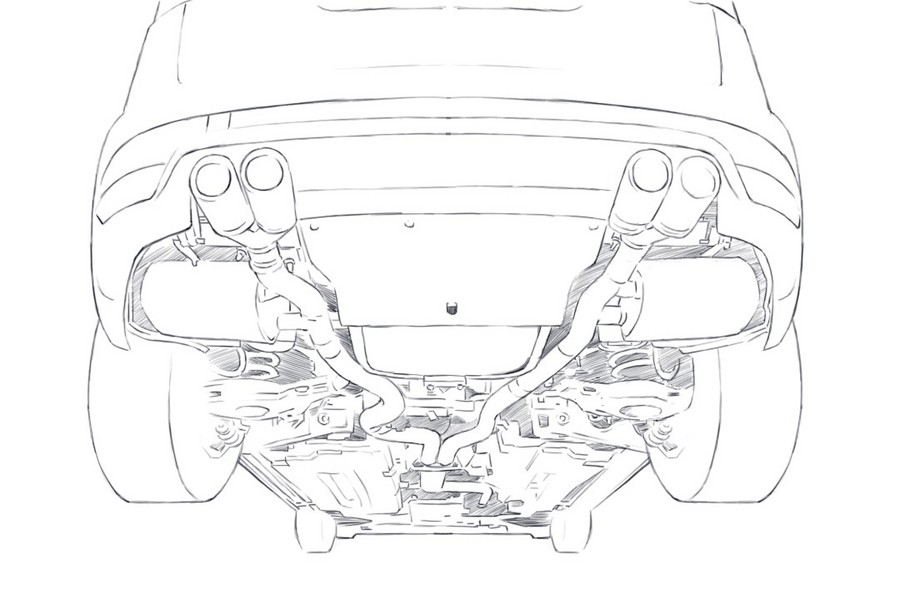

第一,    空气和管壁的摩擦会发出响声影响排气声浪的辨识度。
空气会在脱离排气筒的一刹那产生共振,这个共振就是和你给气球放气产生的噪音一样。这个的解决办法通常是换一个大的尾喉,恩,捷豹原装的就挺大的。降低空气最后嗓子眼的流速使得噪音的频率很低。
如图
第二,    消音系统的剔除调节。

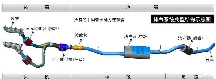

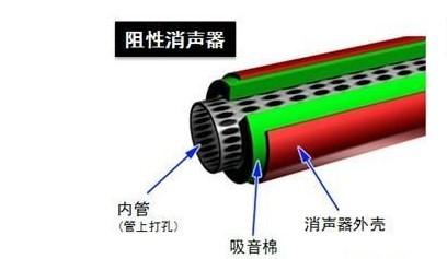

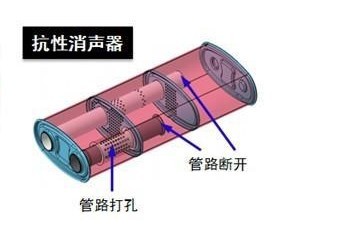

如果纵观排气系统,可以看见有多个消音器。消音器又分为两种,一种是阻性消音器
另一种是抗性消音器
简单的说这两种方式一个是通过
阻性消音器主要消除高频噪音,抗性主要消除低频噪音。对两者经过反复调教不断声学收集,剔除,才能科学的制作出捷豹低沉而又有力的带有令人兴奋的节奏感的排气效果。

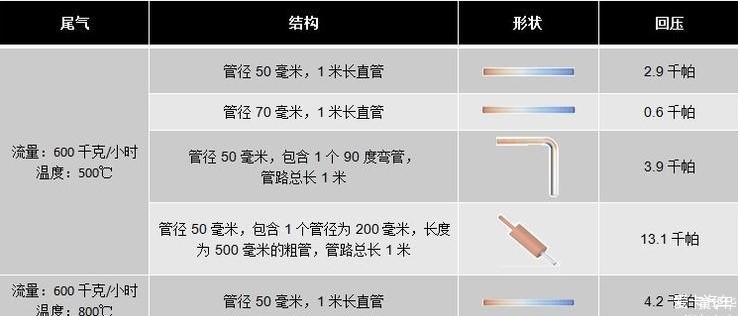

第一点就是排气本身的阻力会消耗发动机的功率。这个道理很简单,就是排出的空气会和排气筒的金属管壁形成摩擦,摩擦中会形成阻力,这个阻力形成回压。举个例子就是你拿勺子搅动粘粥,在你拔出勺子停止搅动,粥就会往反向回弹一下。发动机也不是一直在出气。而是想呼吸一样,有节奏的出气。在发动机停止排气的时候回返瞬间压力,就是回压。而发动机排气必须推动这个空气出排气筒,整体这个过程是一个做功的过程。来抵消回压才能让空气顺利流出。
这也是改装比较难的一点,就是我们没有专业软件很难精确测算排气的回压。排气量,排气压力,排气管道的设计,都会影响这个数值。这里我只能粗浅的引用排气工程师黄老师的一个数值
这里面大概就是管型管径对回压的影响。当然对回压影响最大的还是三元。
看结构就知道。三元这排气肯定痛快不了。因为他像是北京霾的口罩。催化作用我就不聊了。反正会把没有燃烧充分的一氧化碳氮氧化物等有毒物质大多数催化成空气中有的物质。所以一切摘了三元的行为都是我们鄙视的耍流氓。
第二就是问题的关键了,回压小按说阻力就小啊,为什么还会让车辆损失低扭呢。其实这个大家看一眼汽车之家的百科。对,看看就知道,他的解释是错的。(取笑脸)而且完全反了。如果回压小。出去的空气就会形成一定的嘬力,使排气门嘴的气压要小于缸内。其实排气末端进气门和排气门是同时打开的,这样刚刚进来的头段等待燃烧的油气混合体就呗吸出去了。没有参与燃烧和做功,而在三元被烧干净了。所以车辆的低扭就损失了。

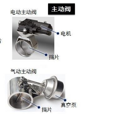

有没有一种结构,可以兼顾低转速时回压高和高转速时回压低呢?这就得提到被动阀门和主动阀门了。这是捷豹的同源车F—TYPE的拿手好戏,实际上F-PACE和F-TYPE是完全同源的。而在F-TYPE的高性能版本上,捷豹是标配了一个主动阀门的。这个阀门会在3000转的时候开启,降低排气回压。兼顾了低转速大回压提高低扭和高转速小回压减小动力损失的解决方案。
这也就是说,其实捷豹2.0的版本如果改进排气也是有很大空间的。
