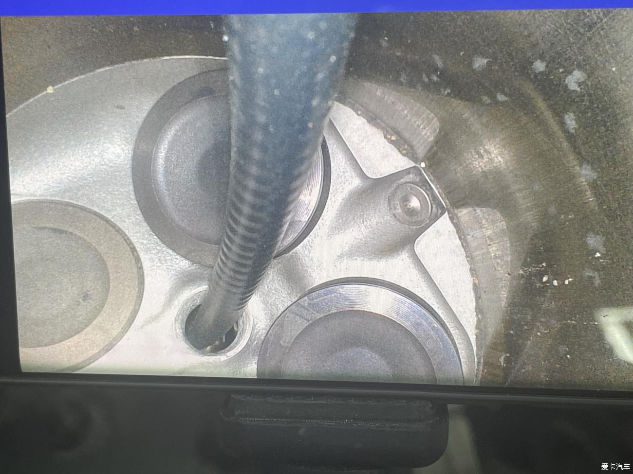

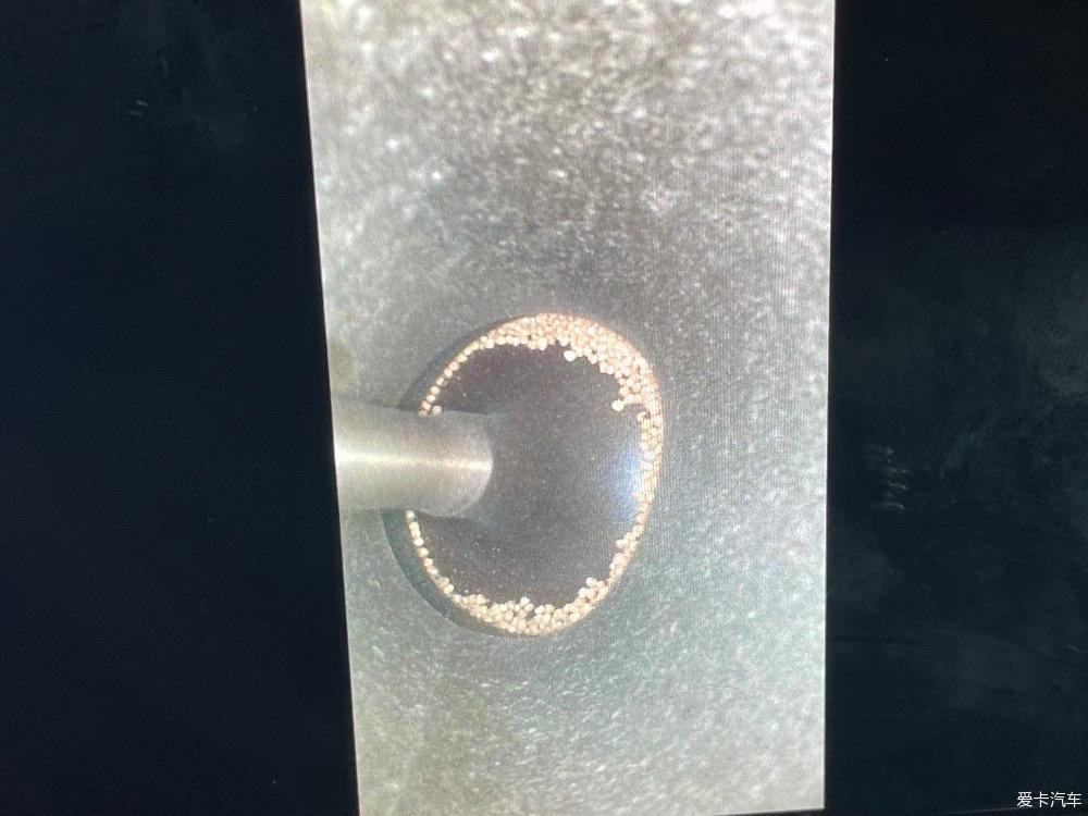

一缸积碳,我以为这就是不严重的积碳
煤矿一样
这台mini countryman 1.6T All4 fun购于2016年底,在北京的4S店提的现车。店里送的保养用完就一直在北京找熟人的维修店按照用车手册的要求到里程就进行保养。2019年开始几乎每年开它1-2万公里。以前不懂如何正确用车,积碳导致很明显油门的没有之前灵敏,冬季怠速轻微抖动,排气管口黑乎乎。

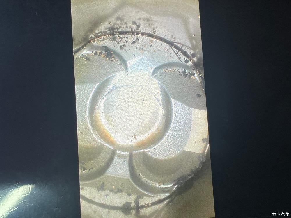

搞了两个多小时,一缸边缘有些积碳太硬太厚洗不干净
一缸清洗了很久依然有一些些积碳残留,不知是否应该继续把它处理干净?是否应该用药水泡泡呢?还是使用爱信的直喷发动机除碳液试试软化它?

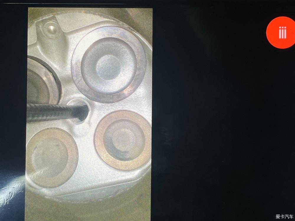

露出金属本色,还有些砂没清理完
对比之前的煤炭 真是赏心悦目

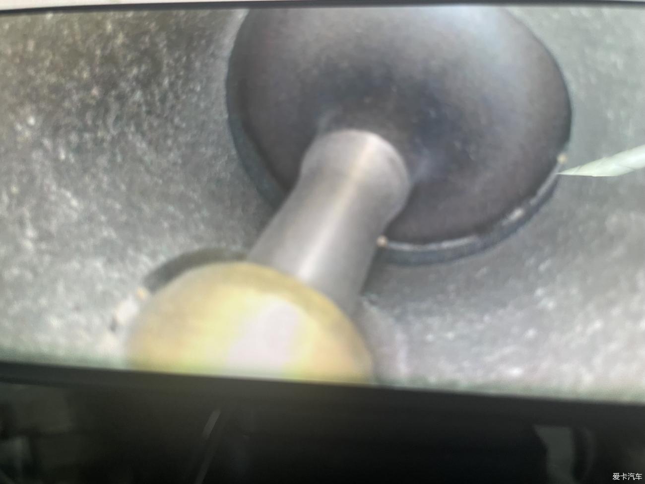

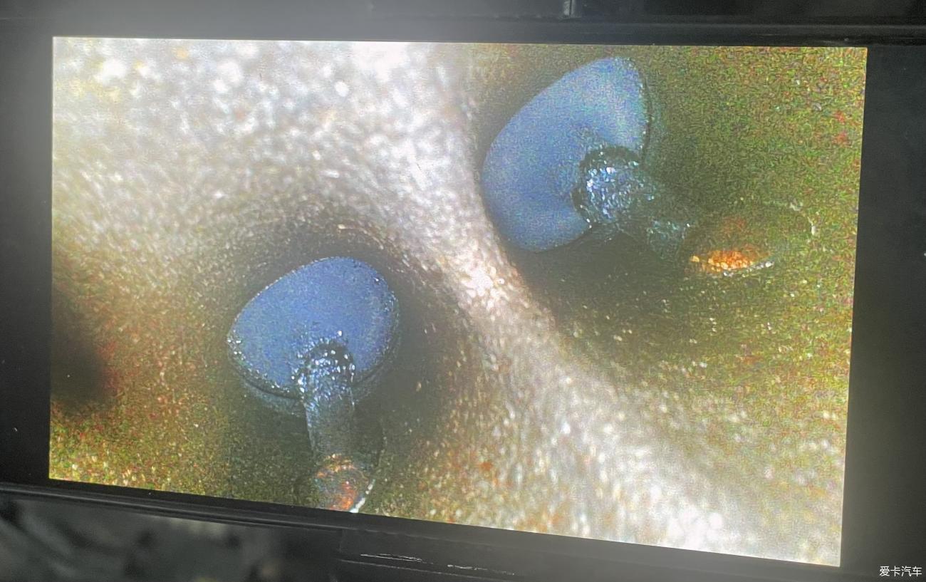

连喷油嘴都很干净
昨天下午有空跑了70多公里城里的道路、盘山路和村道,油门确实变轻了,油耗目前比上次跑同一条路要低一些,从8.6降到了7.9,冬季最高的时候借给别人开曾经变成9.5。继续实验中本周估计还会出远门。折腾一下挺长知识。

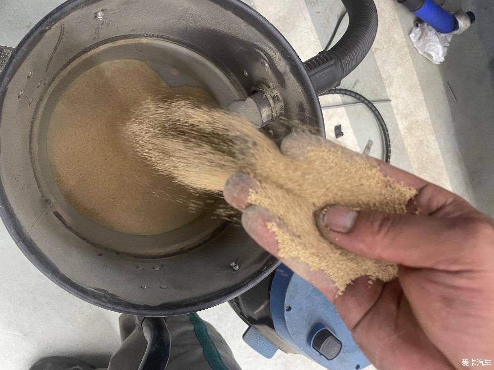

原来核桃砂还真是核桃壳做的砂。。。

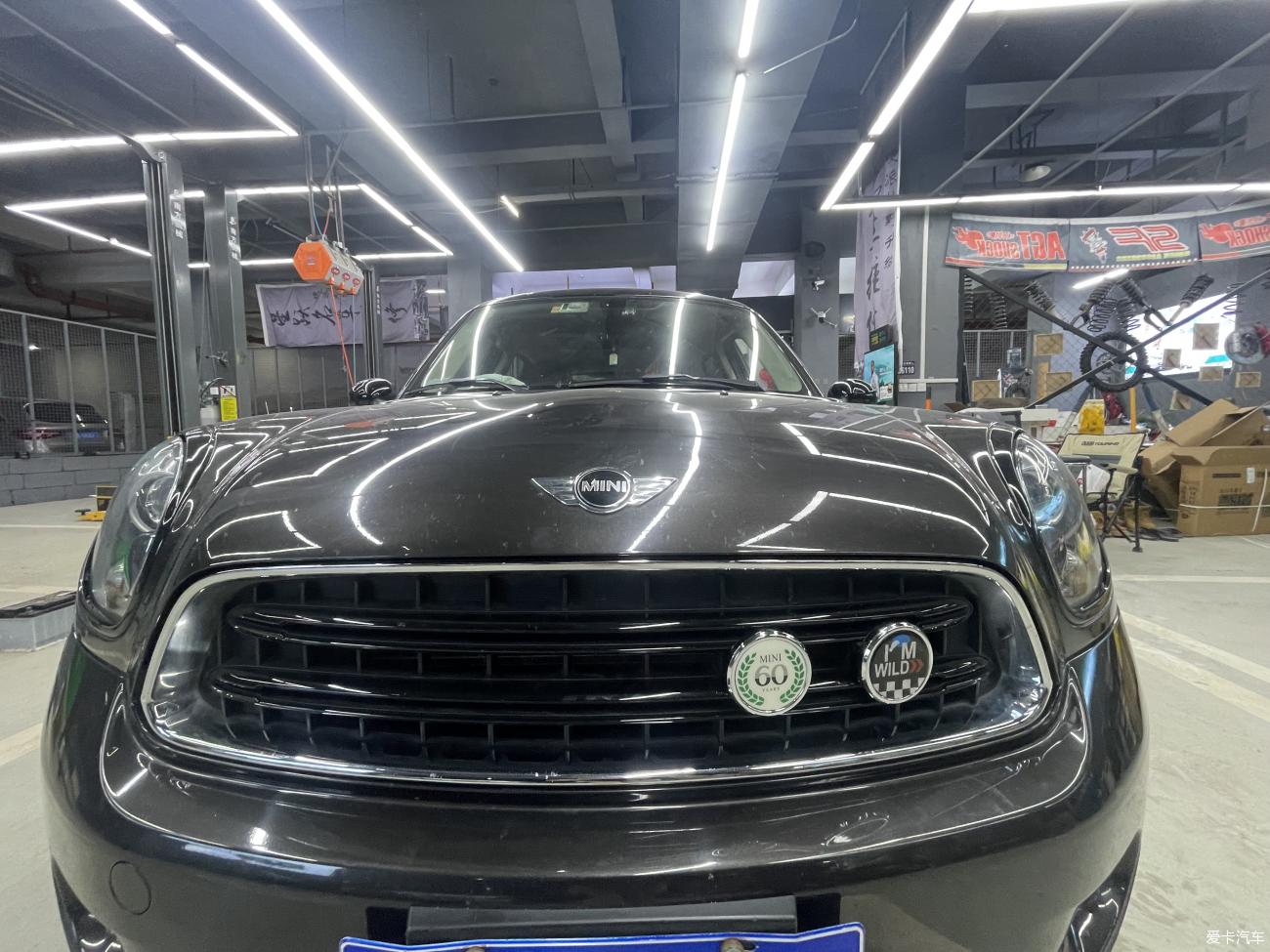

最后请技师顺手把两个中网装饰给小mini戴上了

     感谢您的辛苦发帖!   从图片来看,这次清洗过程还是非常不错的,局部微小的积碳残留,直接无视即可。
接下来,您坚持终身不间断地使用汽油添加剂,这样,喷油嘴和汽缸内,是不会有太多积碳的,几乎可以终身不用清洗。
但进气道、进气门,还是会不可避免的有积碳,您需要每隔5万公里,用内窥镜看看进气门的积碳是否严重?  如果积碳明显厚,就要拆解后用核桃砂或干冰清洗一次,这个费用也不贵。
