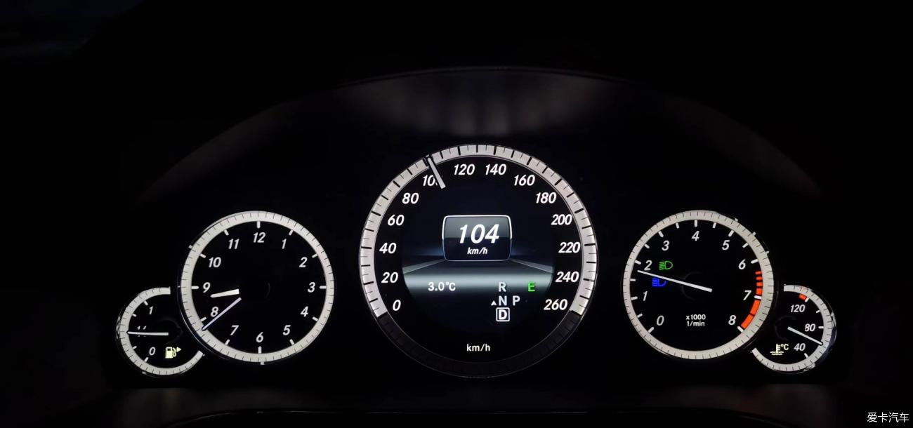

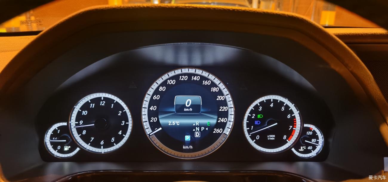

这是在高速上行驶的水温。
这是在收费站缴费时候的水温。
这是在市区等红灯的水温!

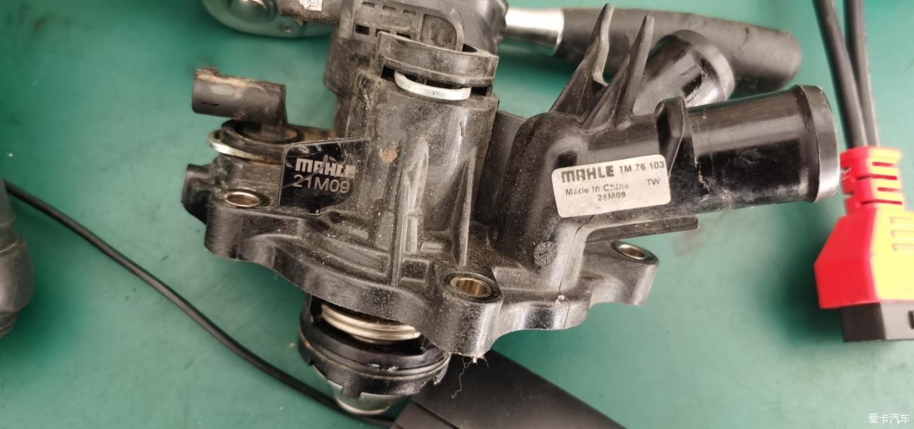

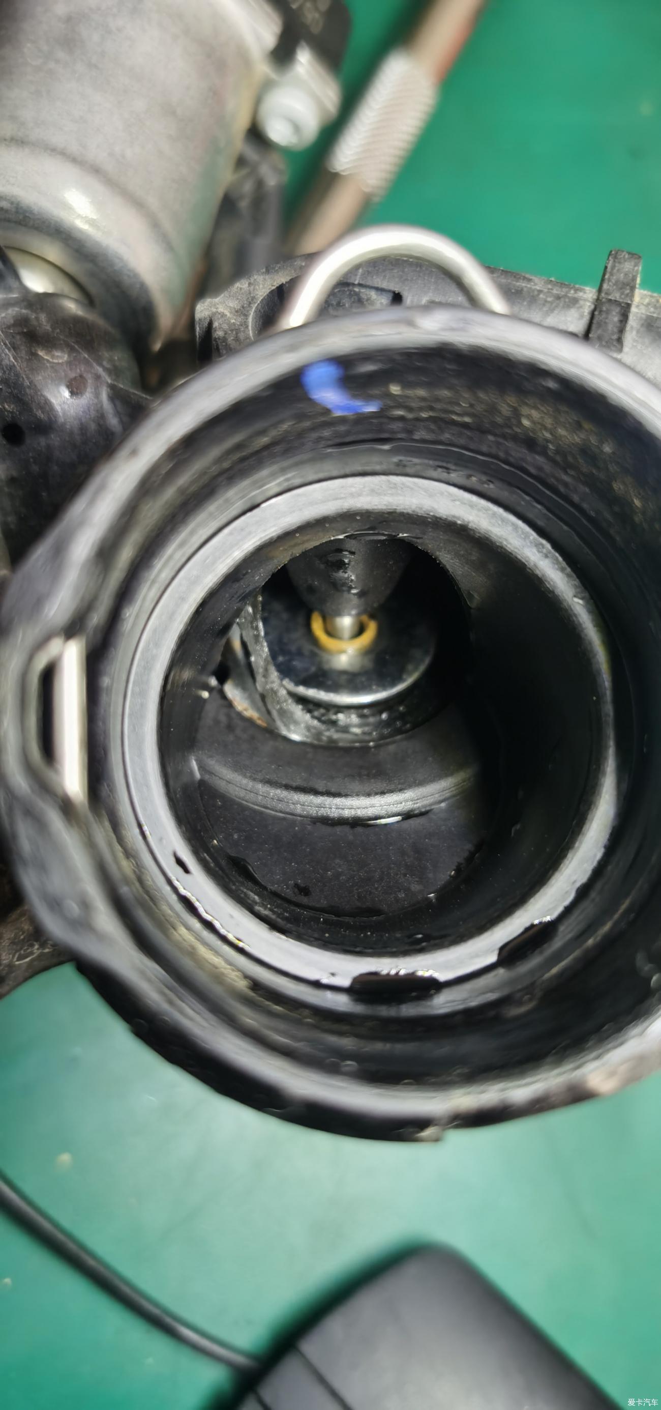

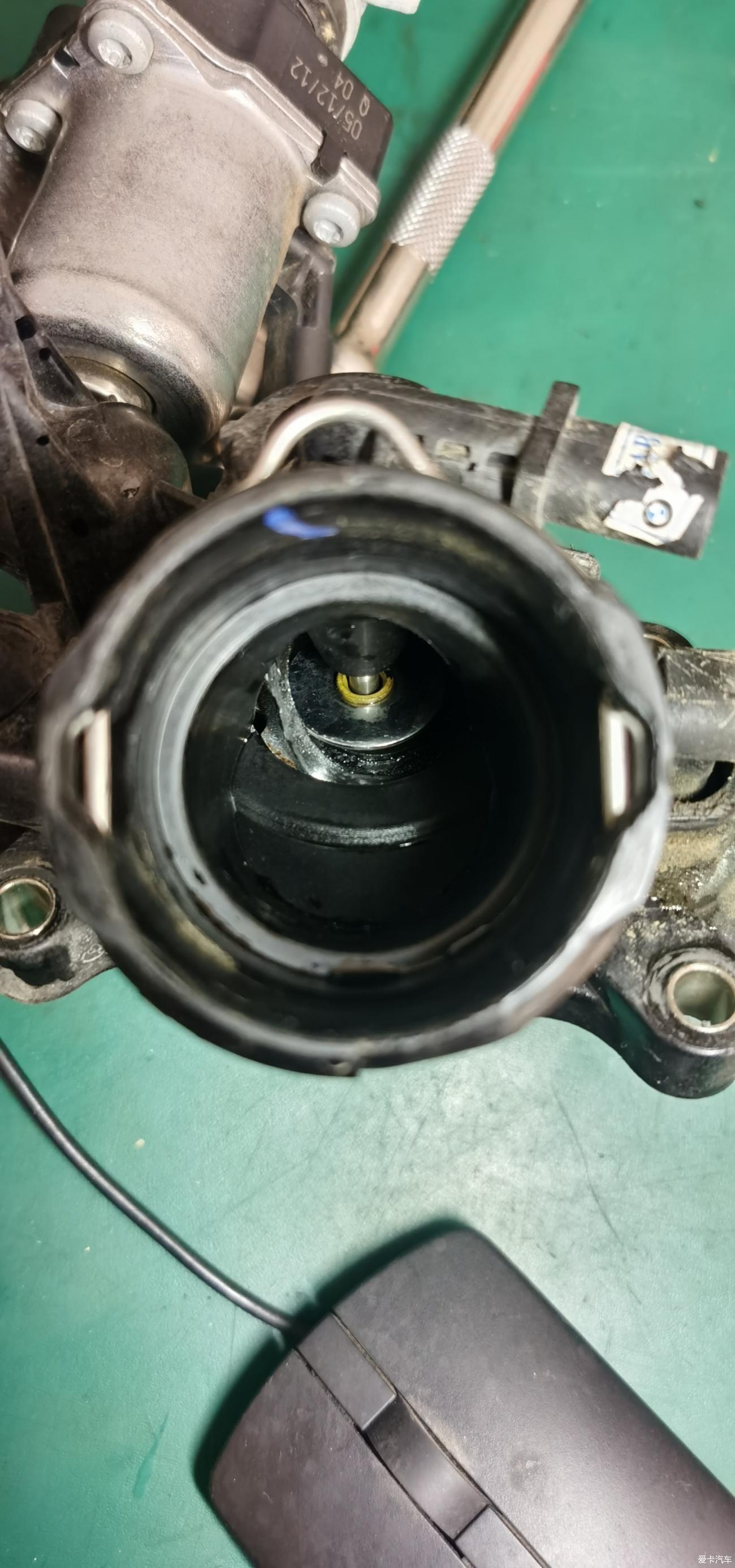

拆下来了马勒节温器。
垫圈已损坏。
马勒节温器,肉眼可见垫圈损坏!
导致大循环后关闭不严,水温骤降(见前图)。

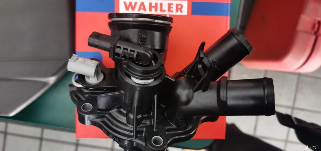

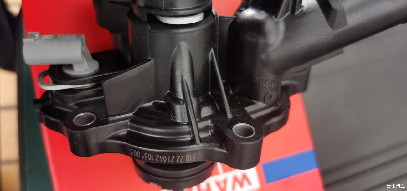

由于之前马勒节温器(220大洋)还在质保中。配件商同意补差价150大洋更换瓦勒节温器,并送原厂1L冷却液一桶(价值50大洋)

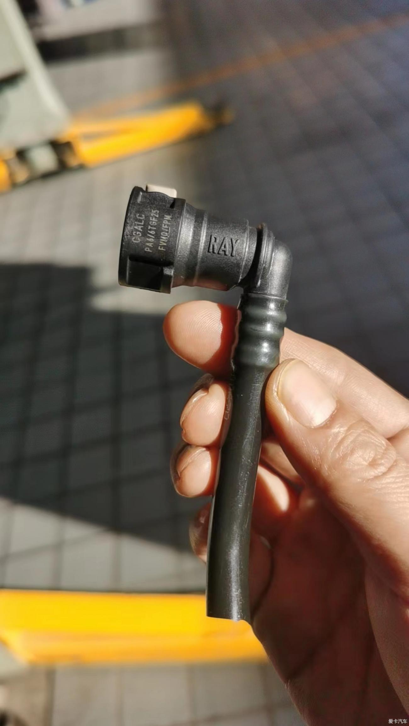

此管(150大洋)比较脆,大家一定要留意。
维修工安装过程中导致此净化管断裂(协商了同意免费更换)
就是这个。

如果水温长时间这样低就是节温器坏了,正常水温在90度,偶尔会下到80,第一张图下到50-60度太低了。

您好,大概率是节温器坏了。

正常水温90—95度,节温器不行了。我的和你一样,前两天才换的节温器

前段时间气温比较低的时候和你一样的情况,温度略微回升10℃左右水温表显示正常了,没有故障码,再观察一段时间

赫版正解,速去更换节温器,这个不能无视,速去。   按赫版的链接执行。

高速行驶时温度会低于90度,特别是在气温比较低的时候, 但也是降到80度或以上,但也能回到90度左右。 平时街道行驶,大部分时间是显示稍高于90度

换节温器吧,用不了几个钱
