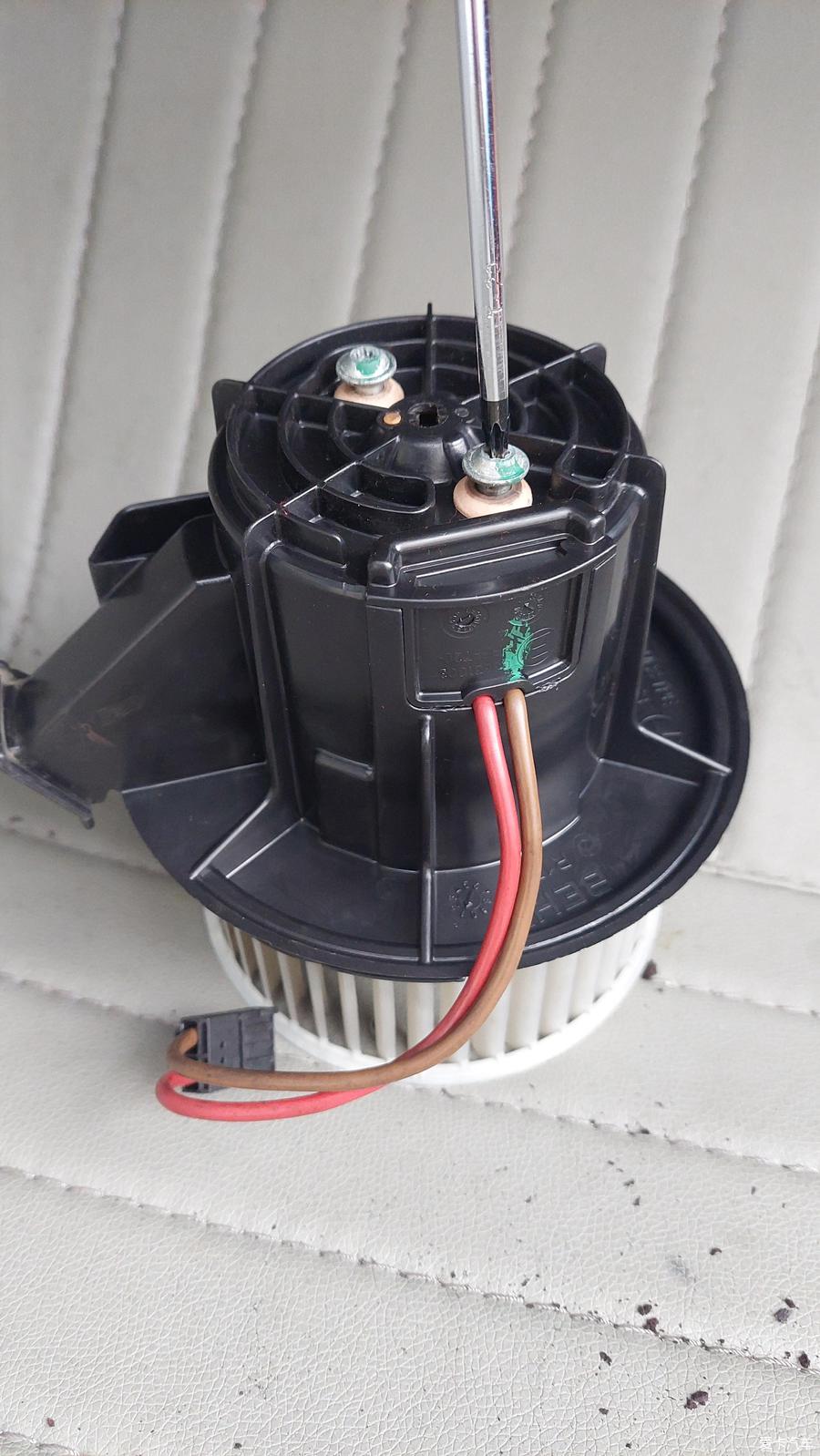

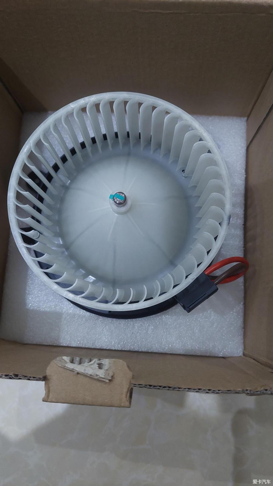

到货的鼓风机。商家提供了3个选择,最终选了这款,190包邮,保一年。这个价格,还要啥自行车啊,哈哈
这个外部插口,和原车不一样。

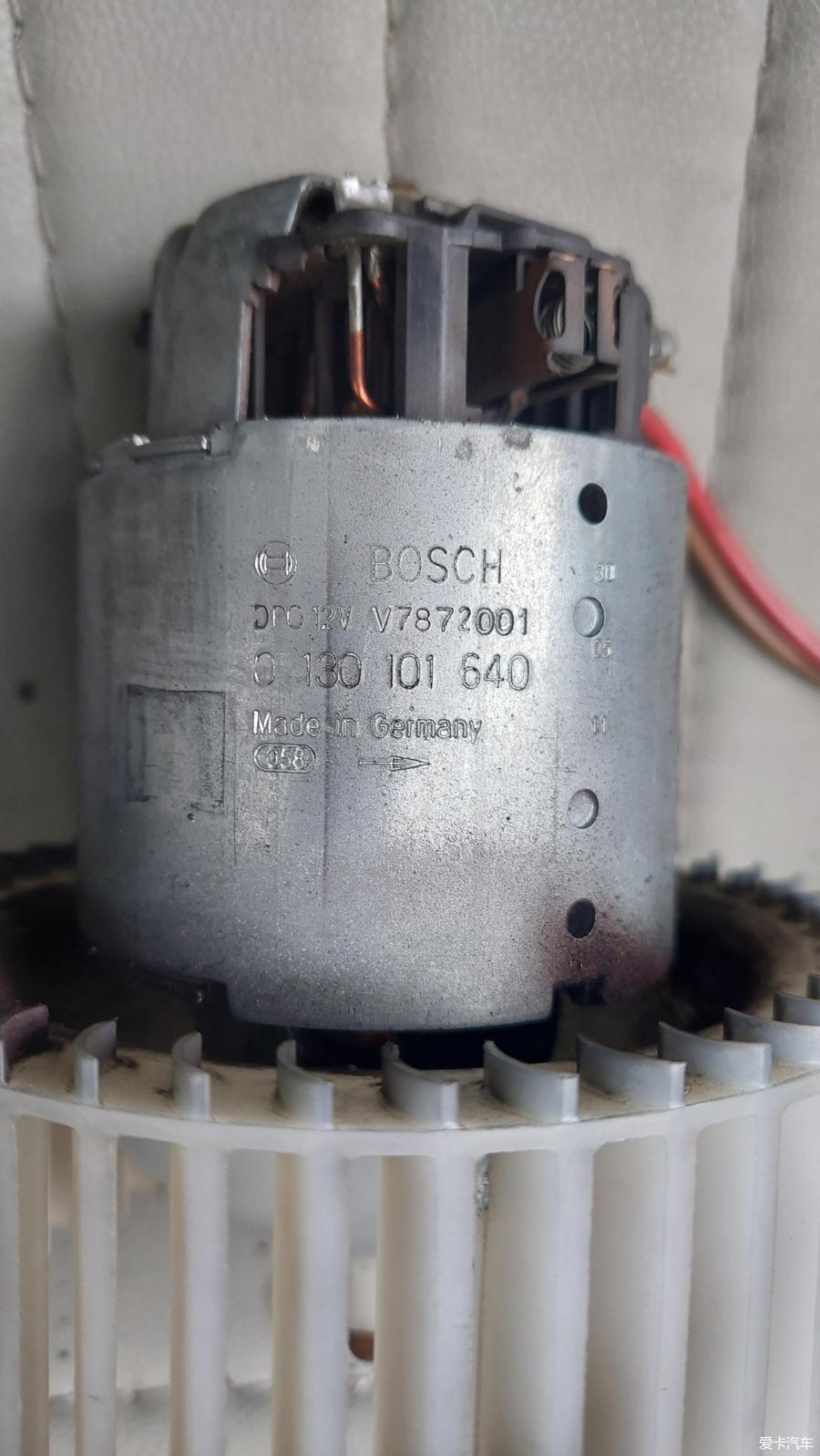

拆下电机,里面的用料和原厂还是有差距的。这也是我后来选择安装原厂底壳的原因。

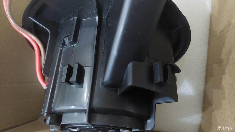

这个地方,和原厂也有区别。为了避免安装时的麻烦,我建议换原厂底壳。

我之所以换原厂底壳,还有个原因。新风机的底壳和原厂底壳略有差异,我怕安装时有哪里对不上
