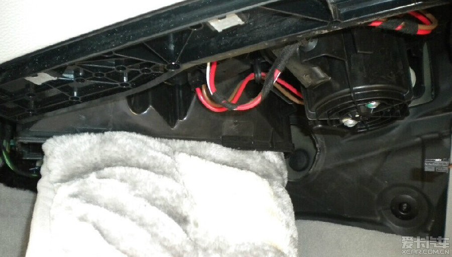

这个是上次拆开副驾驶手套箱后,看到的鼓风机以及给鼓风机加润滑油的小孔位置。

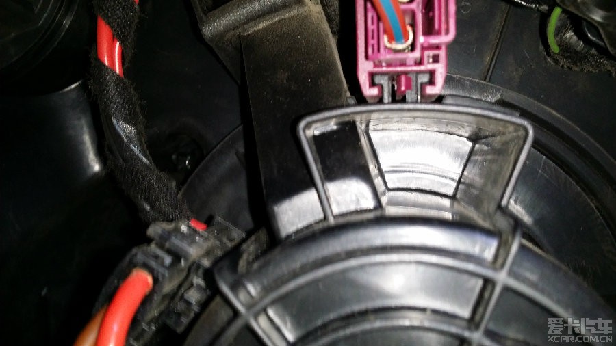

首先拆掉固定在鼓风机上的这两个带颜色的线束插头,注意卡口位置,小心拔下来。

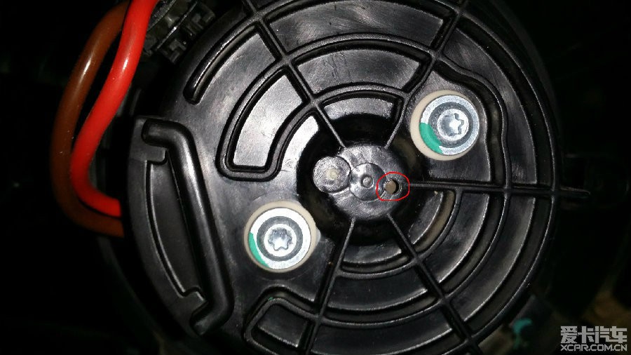

看到鼓风机边缘上有一个逆时针的箭头了吗?这里需要你使劲握紧鼓风机逆时针旋转,可以左右活动活动,将鼓风机拧下来。

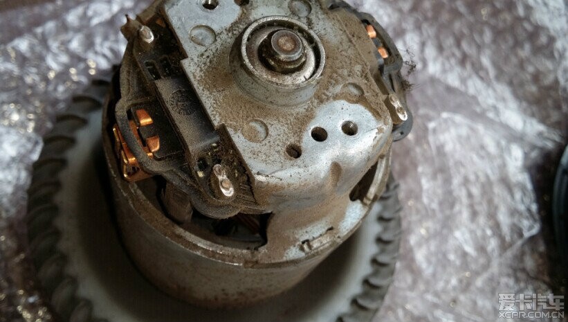

这就是产生异响的家伙。
拆下这两个螺丝,以及两根电线的卡口,固定电线的卡口得用小一字口螺丝刀,沿着缝隙轻轻敲开。

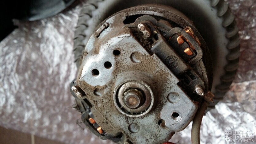

稍微用电力,就可以把桨叶与黑色壳体分开,露出了电机部分的尊容,现在看来当初加油的位置没有任何问题,这次拆解开来,看得更清楚了,黑色壳体的小孔就是黄油的加注口。鼓风机用了快5年了,里面的灰尘确实很多。应该清理一下的。

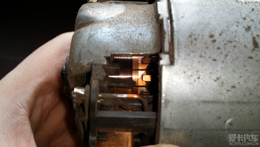

电机碳刷的磨损还是比较厉害的,接下来的工作就是在上下两个轴心位置喷射黄油了,这次加的比较多,位置也很到位。剩下的工作就是逆向安装,将鼓风机重新安装。
点火发动车子,这下鼓风机的噪音彻底消失了。总结一下,为了对大家负责,当了回小白鼠,彻底拆下鼓风机,拆解开来证明上次的加黄油的小孔是没有任何问题的,大家可以放心往里面喷射润滑油,至此,奔驰鼓风机异响的问题彻底画上句号,这个世界真的宁静了,哈哈哈哈。

鼓风机,就是旋转一下,一拧就下来。需要按着或者用螺丝刀撬着一个塑料的挡头。仔细观察一下就能发现。
有一个地方,我提醒,就是插头全部拔了以后,用手去拧是拧不动的,因为有一个堵头卡住的(鼓风机箭头那个位置,要头伸进去仔细看,就知道了,要用把一字起子稍微撬一下,一支手稍用力就拧下来了)
用一支小小的一字螺丝刀即可,线束插头及鼓风机堵头要撬一下才能分离拔出来,否则用蛮力拆不了鼓风机,而且会把线束插头拔坏,要细细看清楚
