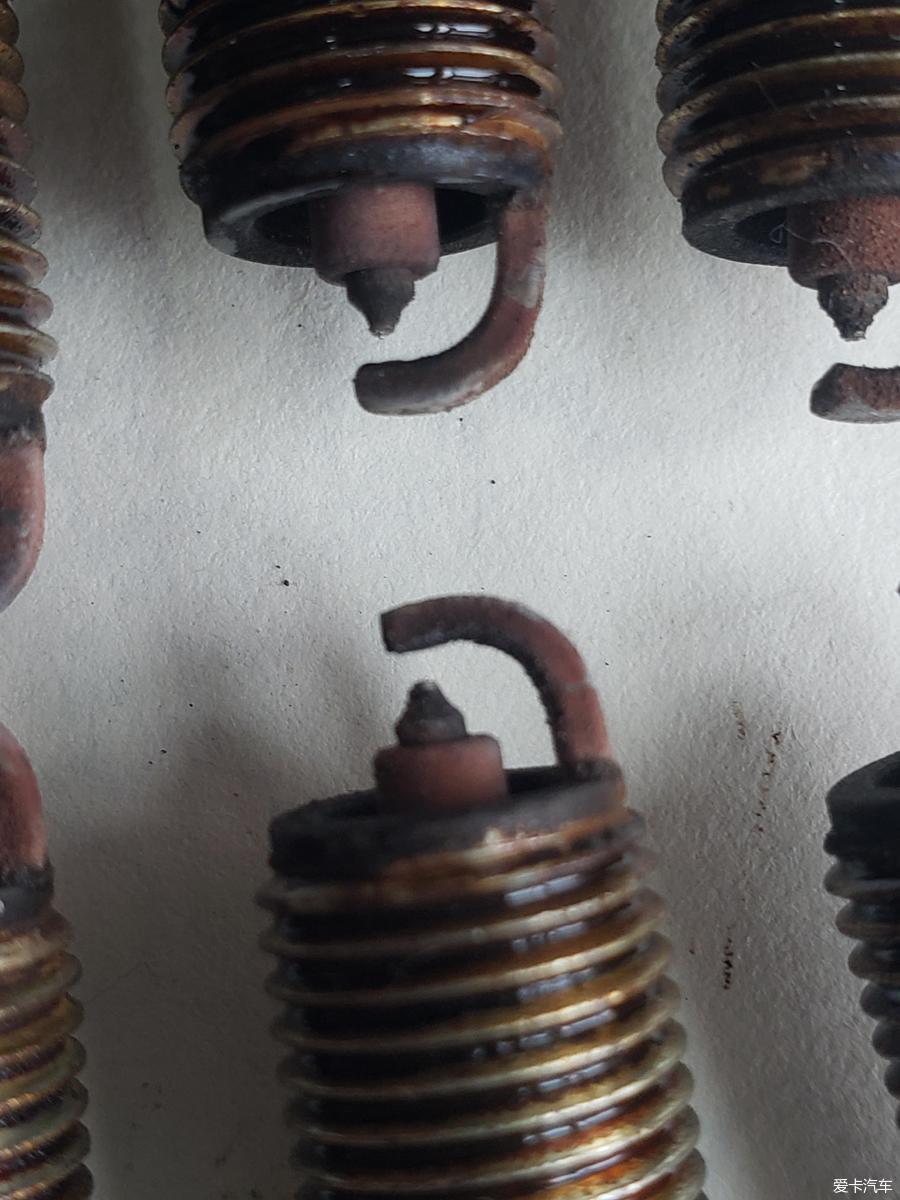

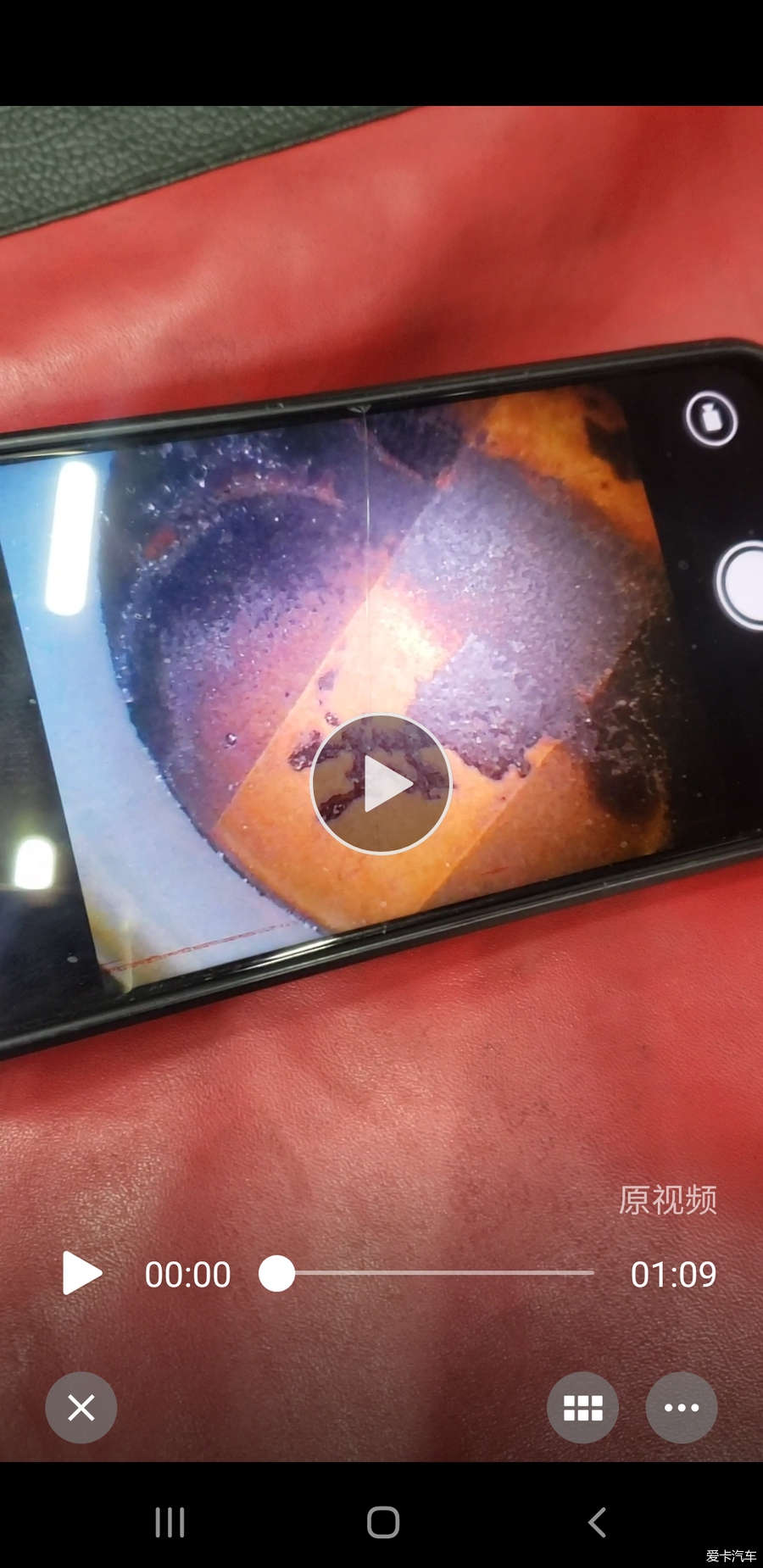

       最近感觉油耗有点高,轮毂漆面锈蚀,行车记录仪也用了8-9年了该退休了,双十一没啥买的,但是总想花点钱才舒坦,所以买了NGK的双铂金火花塞, 京东养车买的安装服务10块一只,过程没啥说的,就是用内窥镜看了下积碳,有积碳但是不严重。
     看起来火花塞有点烧蚀不严重,貌似气门室罩盖垫也有点漏油。

   感谢您的辛苦发帖!   咱俩的发动机一样、行驶的里程也一样。但我忘了在前几天双十一买火花塞了;再等一年吧,等明年双十一也买六只新的去换了它。  我一年也就开三千公里     您这火花塞上的积碳还很明显的,不知内窥镜看着汽缸内情况怎样?  能看见火花塞的铝颜色表面吗?  我明年换火花塞时也用内窥镜看看。

看了您的照片,也担心气门室垫片老化渗漏,这个无解,德系神车们都是如此。
视频没压缩好像发不了 ,发张截图

没坚持用燃油添加剂,最近一直短途低速行驶,速度不超25公里/小时,平均油耗差不多13了。
  看到了,您这积碳还是比较明显的,不能再多了,否则积碳脱落导致拉缸烧机油,只能镗缸大修。
您尽早去拆解、做个进气道、进气门的积碳清洗,六个汽缸内可以不用清洗:  网页链接, 然后再终身服用添加剂,这样才有效果。    积碳很多时不能直接服用添加剂,有拉缸的隐患。严禁用手机看论坛,手机看不到链接内容,只能用电脑看链接内容。    用电脑登录后,点击页面右上角的“返回经典版”一页页自学链接才行。

我记得是六年前用内窥镜,随便看了一个汽缸,没有任何积碳,活塞表面亮晶晶的,我是新车到家,就不间断地服用汽油添加剂,我肯定是终身服用的。 这样就终身不用清洗积碳了。
