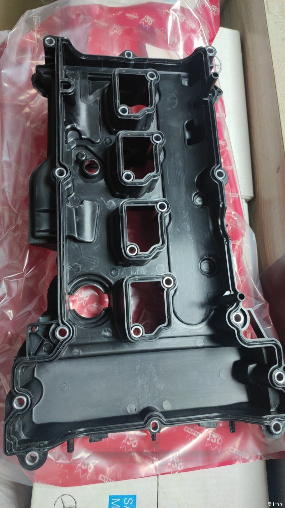

换了火花塞和点火线圈,发现气门室盖渗漏,点火线圈泡油,马上下单更换。

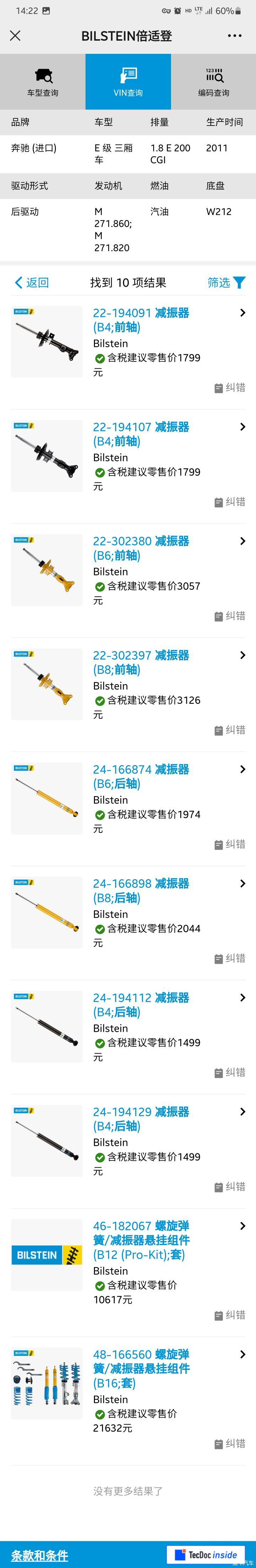

这两年底盘越来越松散,又更换了bilstein b4黑桶4根,新车的感觉又回来了。

瓦勒,安徽做的
很干净,机油只用原厂或金美孚
按照原厂螺栓顺序和扭力安装
b4有两种,分清是用轿车还是越野车的
后减原厂是一根总成,用bilstein 还需要配新顶胶防尘套和减震块,旧顶胶没坏可以继续使用,原厂的质量最好

气门室盖垫片老化是四缸带T的通病,因为工作温度高各个部位老化也快,您的机器内赏心悦目啊

我昨天修车换火花塞时也发现靠近机头位置的火花塞被机油泡了,这个是必须换气门室盖还是换垫圈呀,施工难度大吗?不换会有什么影响呢

换气门室盖,品牌件直接包含四个火花塞垫圈,原厂不含

   施工难度不大,这是详解:  网页链接 , 别用手机看我回复的链接,手机看不到链接内的图片,只能用电脑看论坛;你用电脑登录后,点击页面右上角的“返回经典版”,在经典版页面内,自学各个链接,这个提醒很重要。
