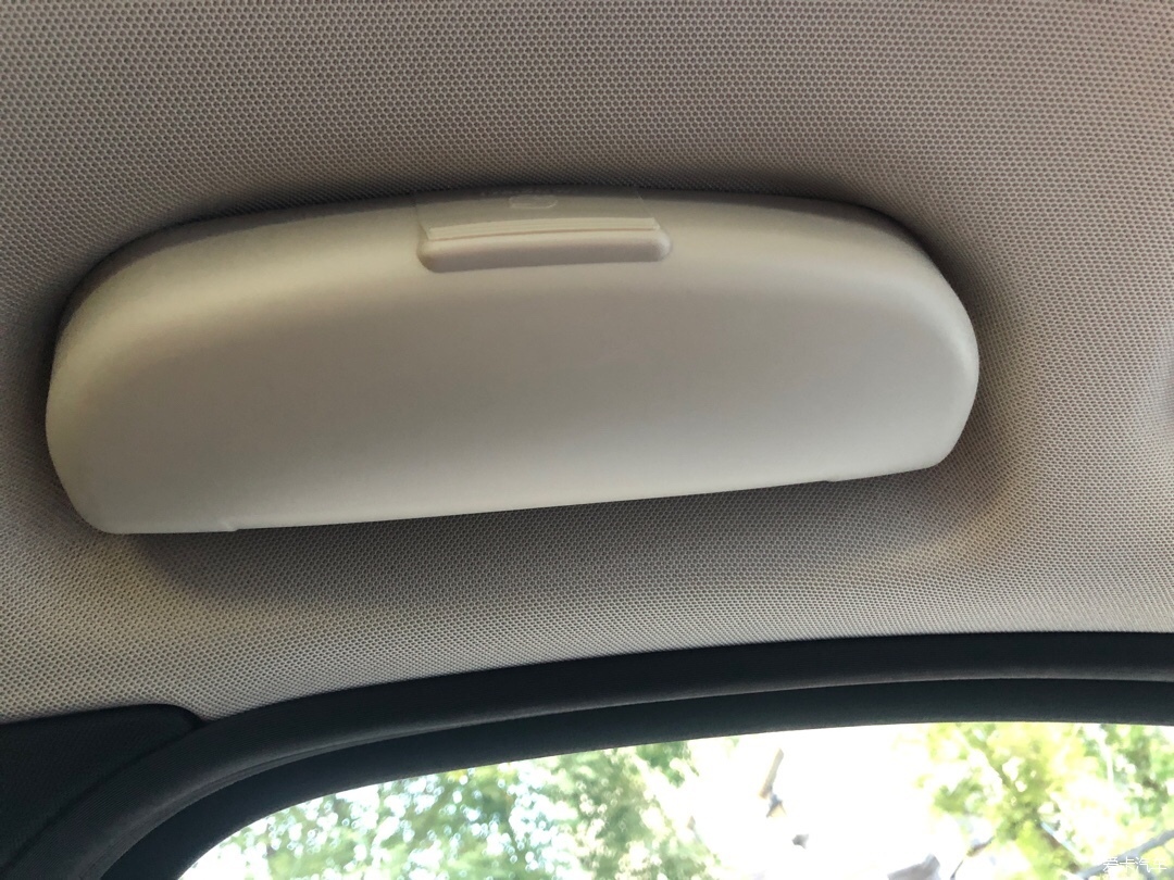

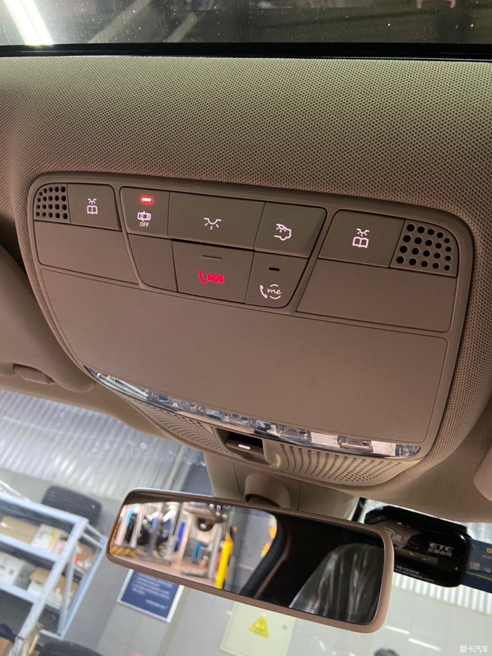

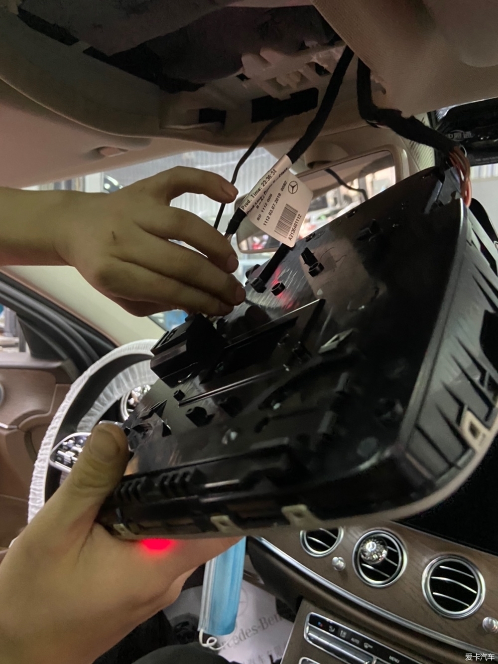

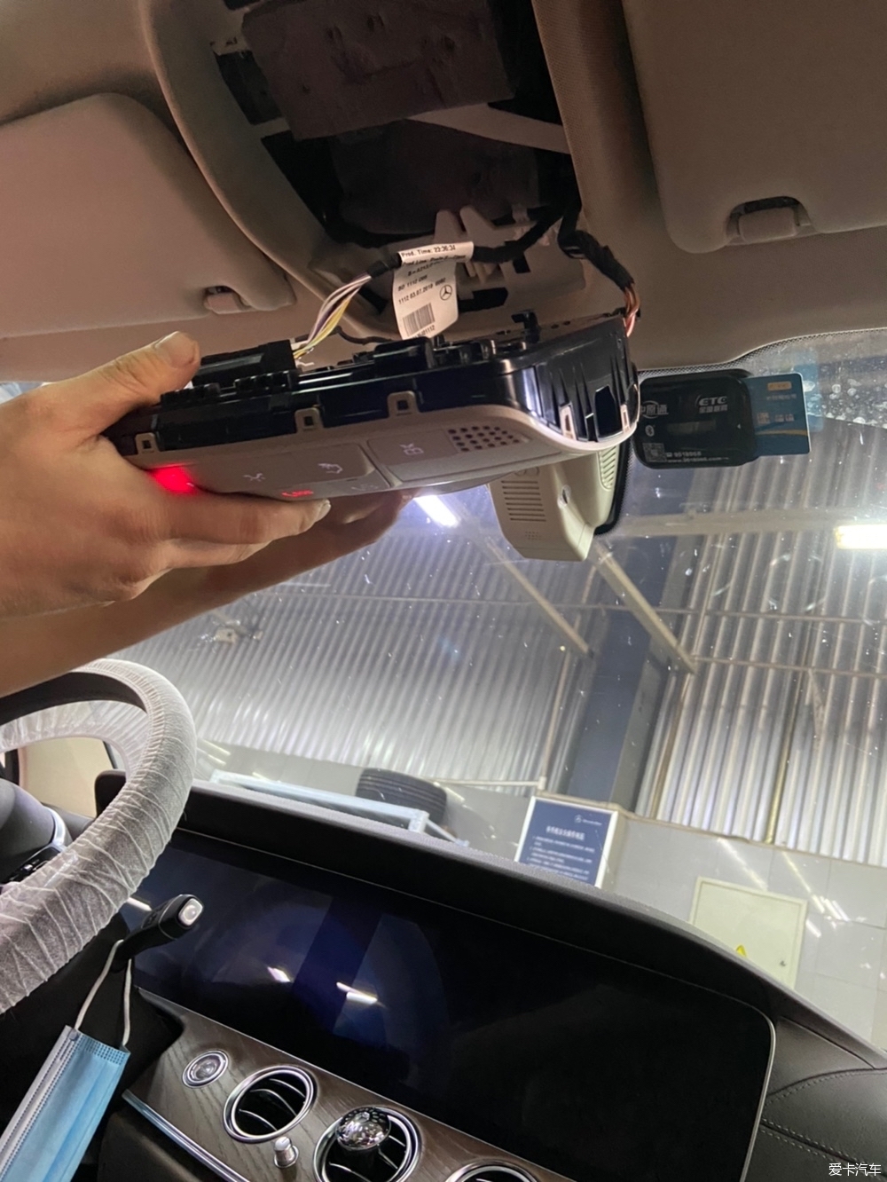

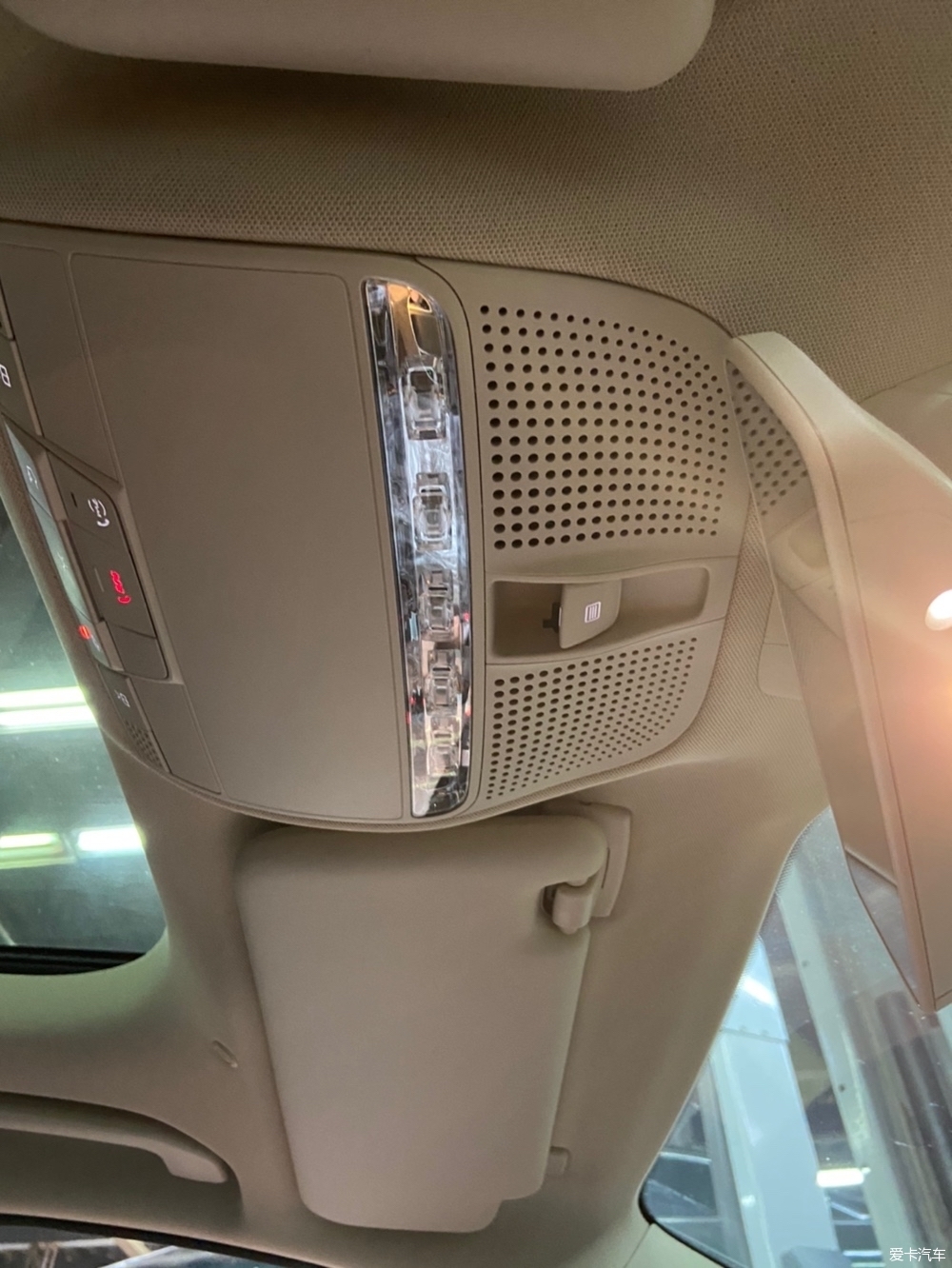

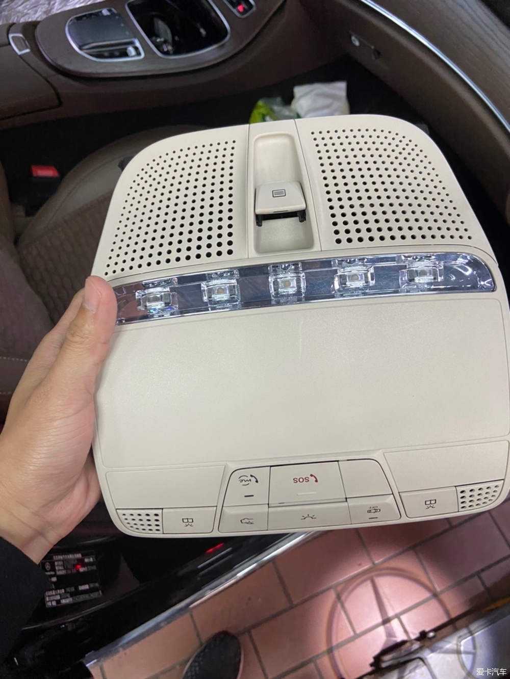

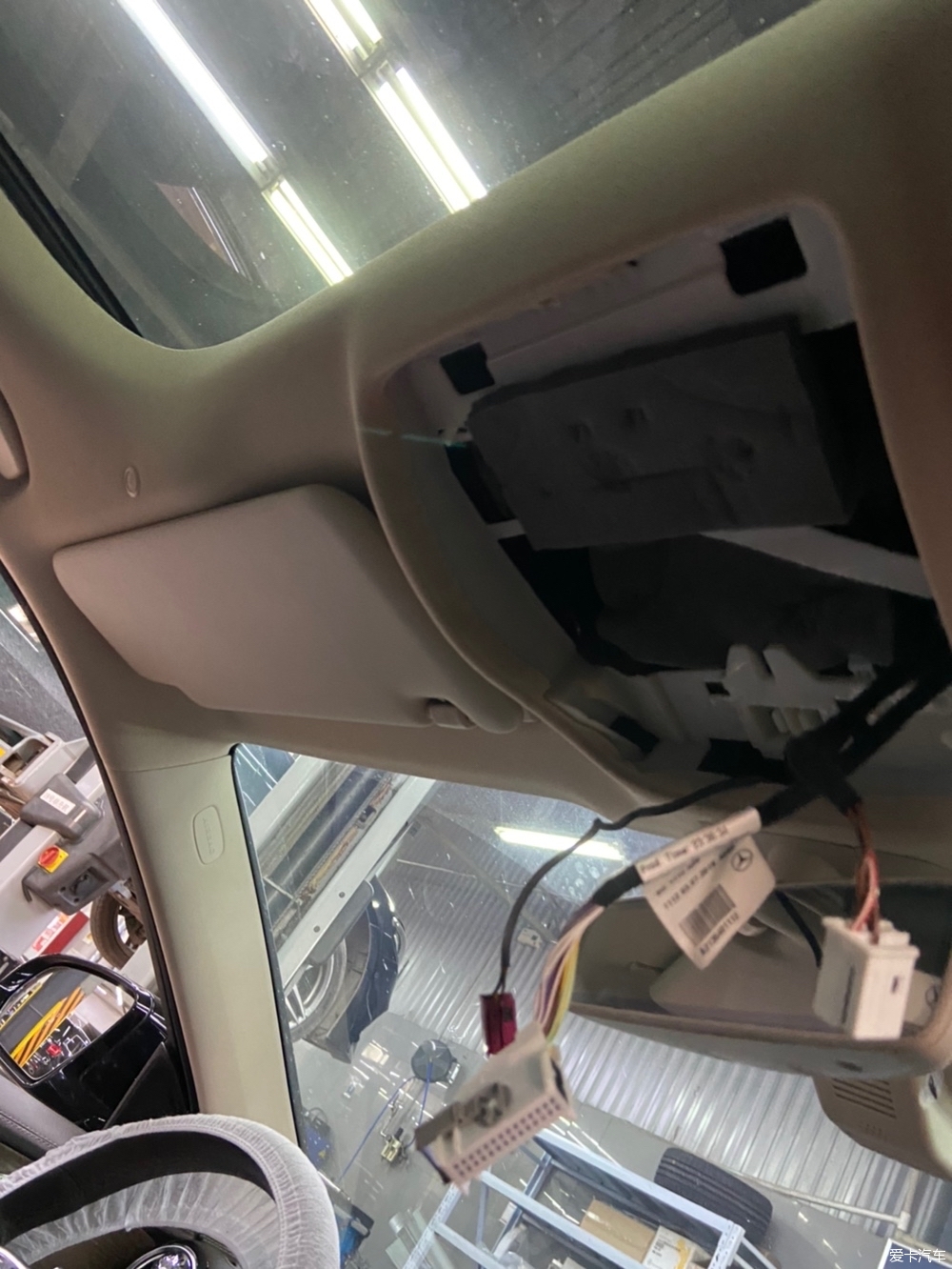

眼镜盒处异响,每次来保养时都处理,每次都处理不好,从新车开始到现在,今天来保养,把录得声音给技师听了,后来保养完了,技师看维修记录,没处理好过,说给你换个新的吧,意外之喜啊,然后去试了一下车,找了段比较会响的路面,不响了,希望这次能彻底解决。注:我的这个异响确定不是风扇转动的声音,而且明显的共振声,感觉像是共振到一个频率后就会响,响的时候用手使劲往上托着就不会响,很烦人。技术说如果付钱的话差不多四五千
拆下的

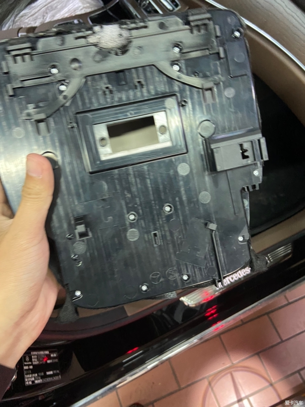

拆下的

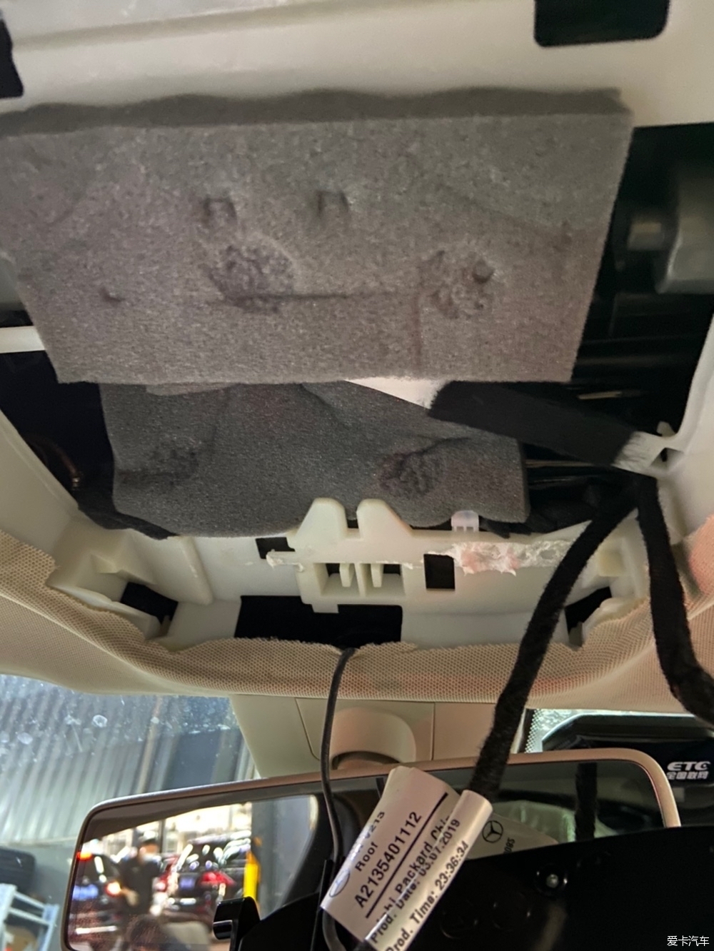

海绵是之前技术塞得,没作用,该响还是响
海绵

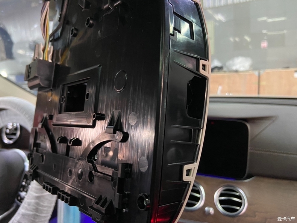

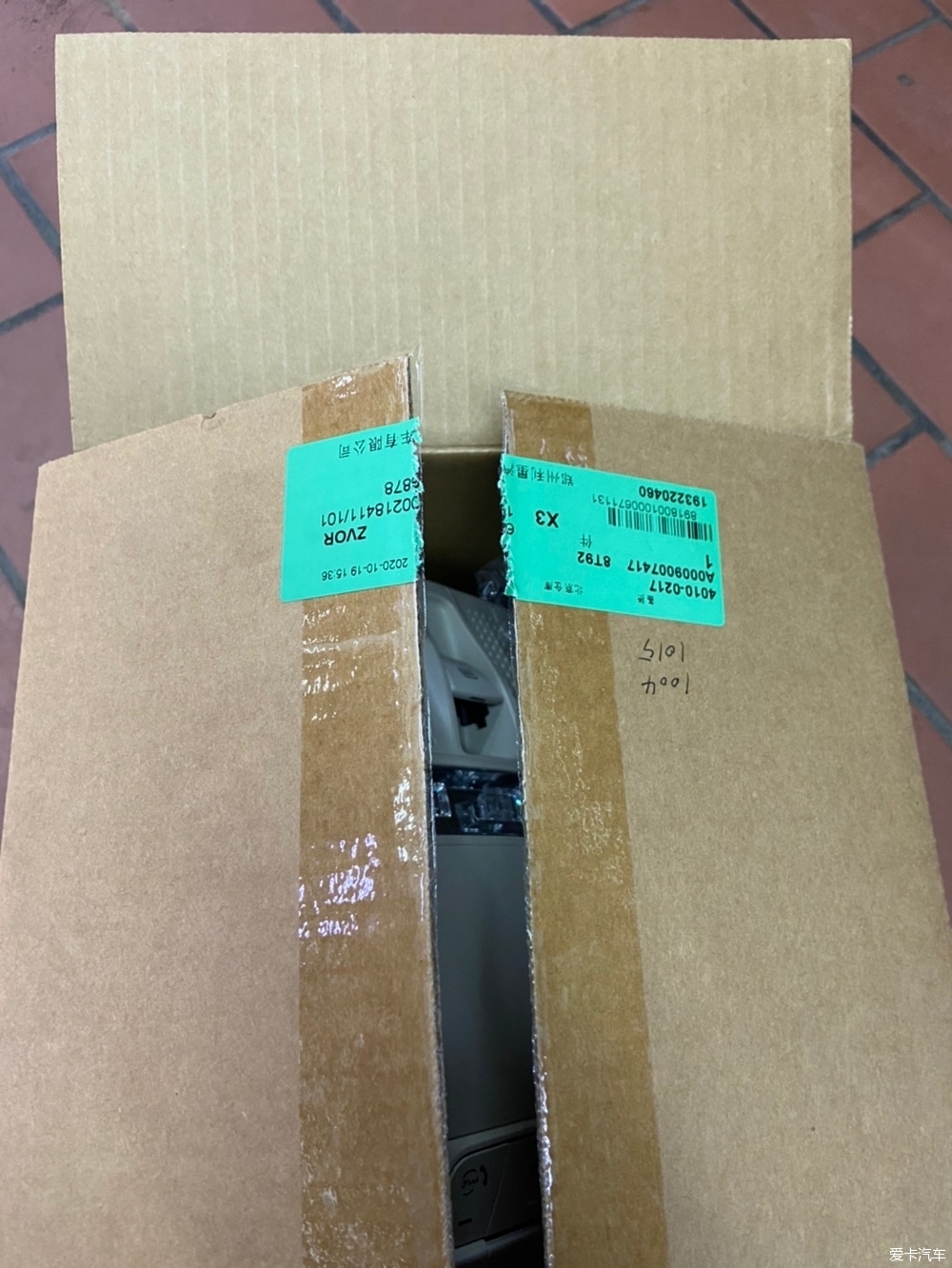

新的开箱

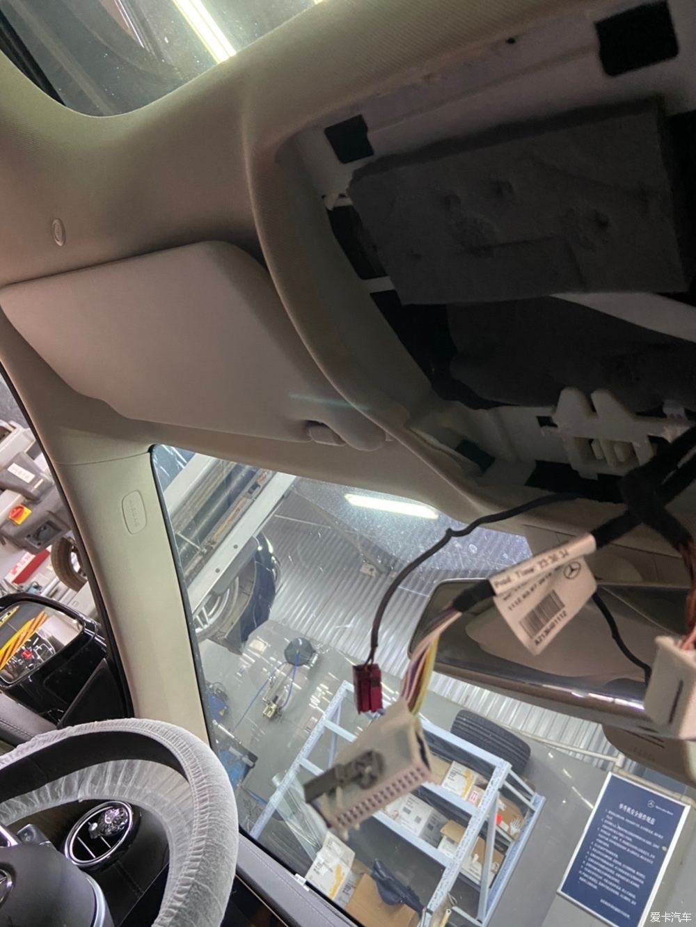

接线

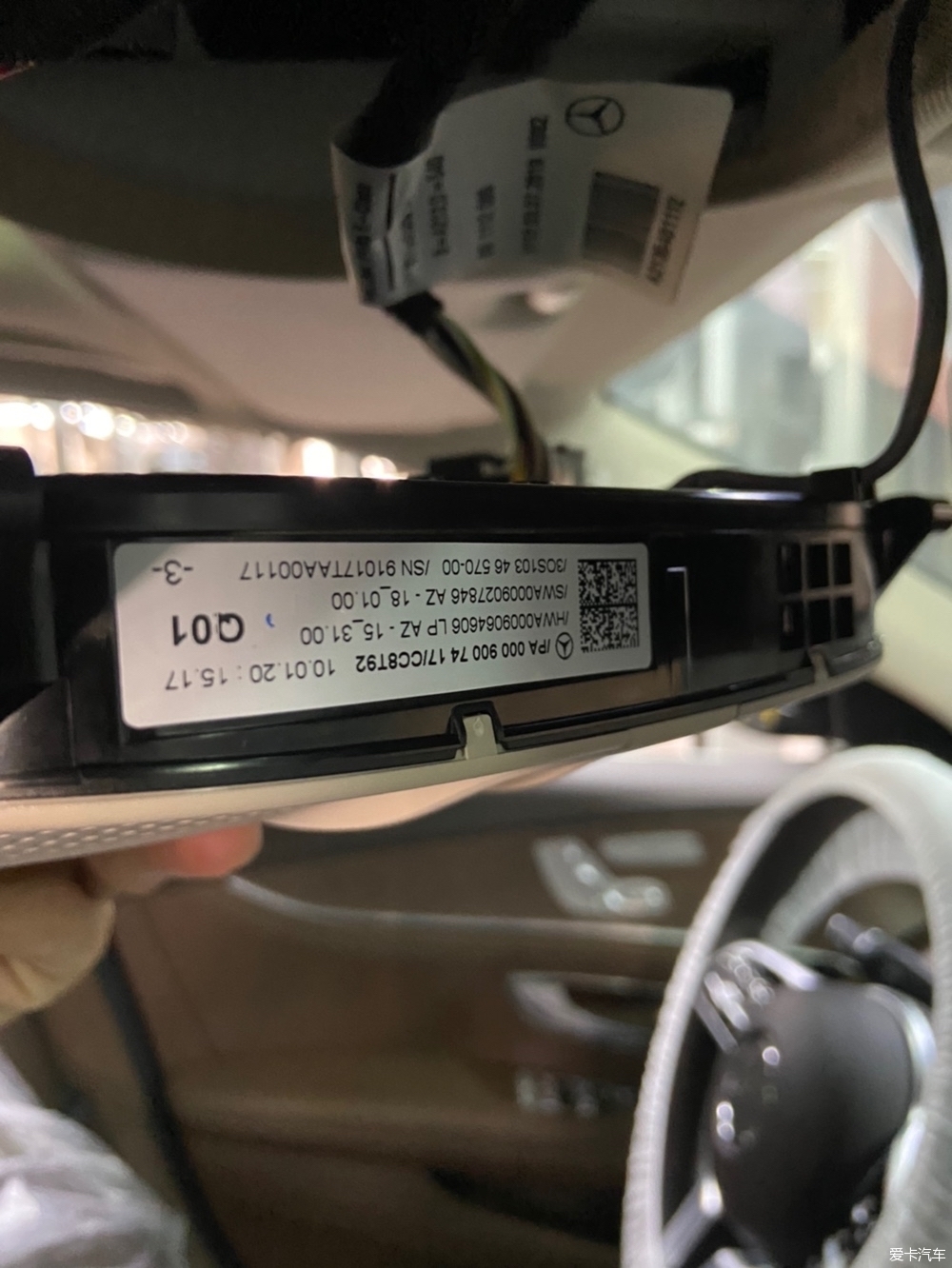

新的
新的
新的
这海绵塞得啊!
写完数据,安装好
好了
另外,通过这个孔,我特意照着看了看里面,全空的,好好的一个眼镜盒空间,就是不是眼镜盒,不爽

赚到了。
人体维修技师。
来自 爱卡iPhone版 发表于 2020-10-22 15:47    IP属地:未知
爱卡币+6
共获得爱卡币
中间空的应该是给大柏林预留的喇叭接口,眼镜放不下,宽度不够。
如果你就是想方眼镜,可以把驾驶员侧面上扶手给替换成眼镜盒,换完挺方便的。

老款的212和你的问题一样,也是在质保期内索赔了这个部件,就是风扇转动的嗡嗡的声音。

您是环境传感器风扇的噪音,看来您经常开着窗户开车。     经常开窗户的,这个风扇都会坏。    所以我也提醒很多年了,行车中不要开车窗。

严版,我是牢牢记住了天窗不能轻易开启,主要是侧窗需要换气用呀确实开启的比较多。看来以后多用风扇了,把AC关闭,吹自然风进来,对吧?

   或者在行车中,开个小缝隙就行了。    行车时,前后对角的2个窗户,开个小缝隙,是换气效率最高的。  但这样进入车内的灰尘太多,导致环境传感器风扇脏污异响。
