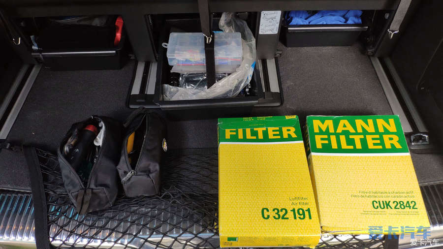

双11特价屯了很多货,机油机滤这种自己不太好动手,空滤空调滤这些简单的自己弄弄挺有乐趣
昨天途安L的换了一下发了个作业,连拍照前后弄了20分钟吧。

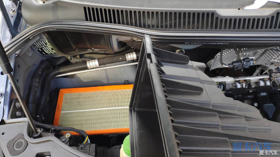

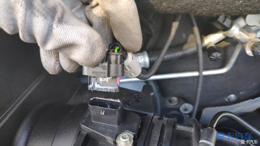

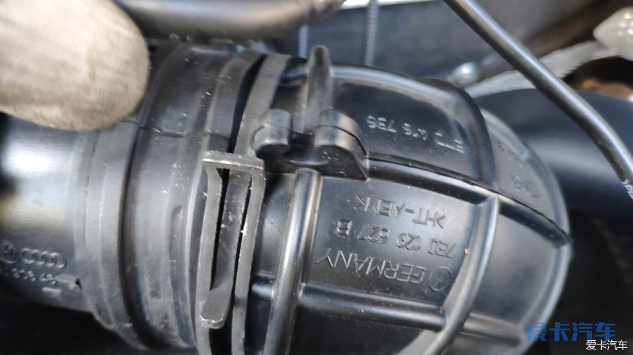

空滤很简单,连拍照也没花多少时间,
更换需要用到的工具是“鲤鱼钳”
1、拔出空气流量计插头的白色锁定销
2、按压锁定销向上拔出整个插头

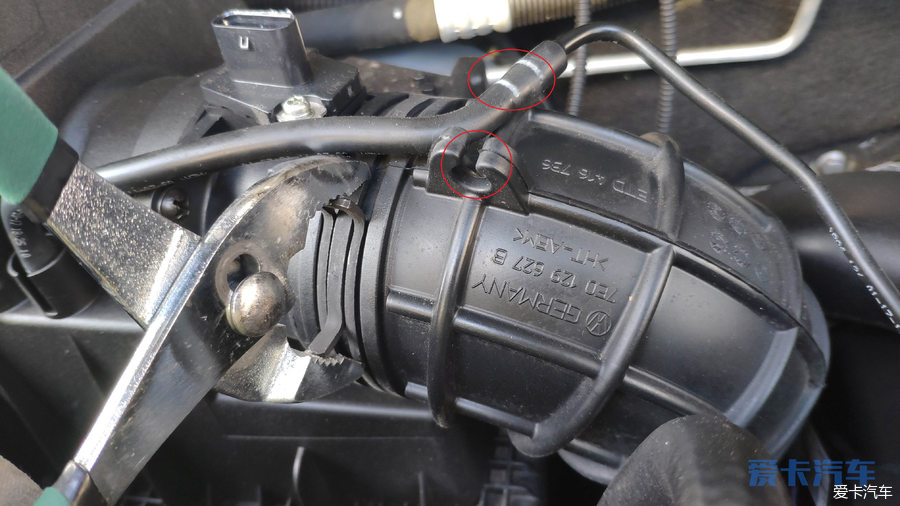

3、脱开进气歧管的固定,用鲤鱼钳松开卡箍
4、向外拔出进气管

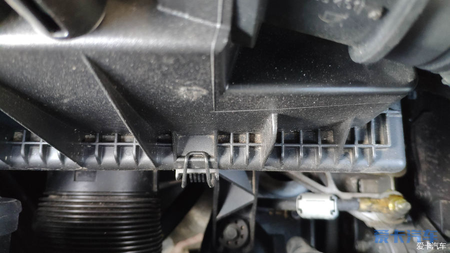

5、从下往上扣开空滤盒固定扣
一共有两个骨钉扣,另一个在反面(靠近防火墙)要靠手摸索

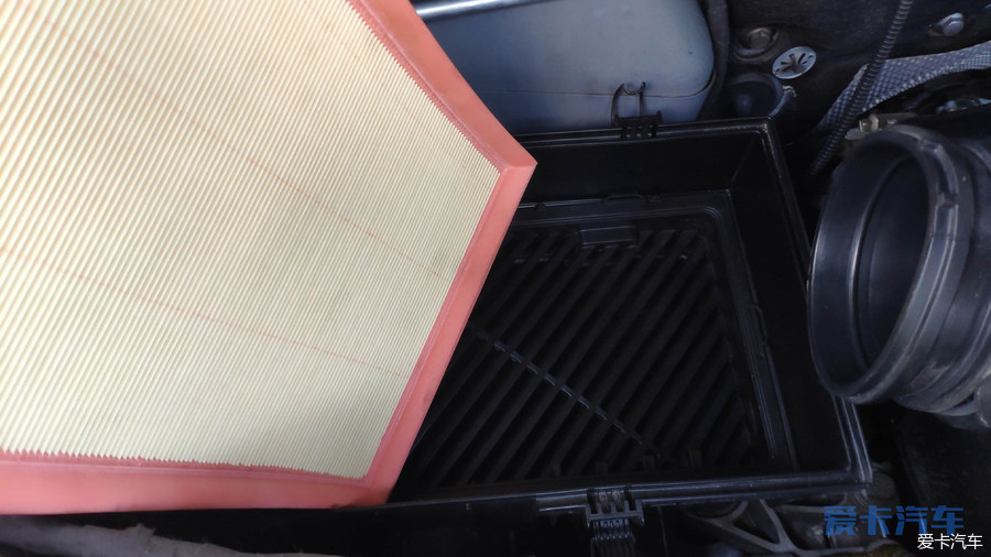

6、向右、向上拿出空滤盒上盖
7、上盖放一边,拿出旧空滤
8、拿出垫板

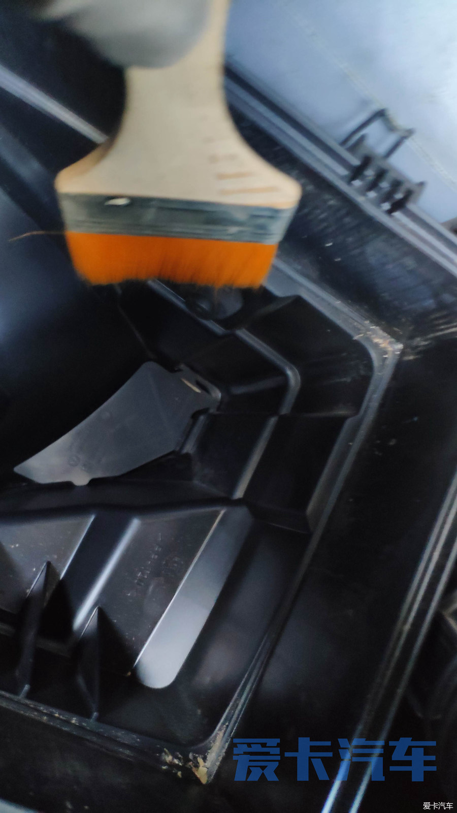

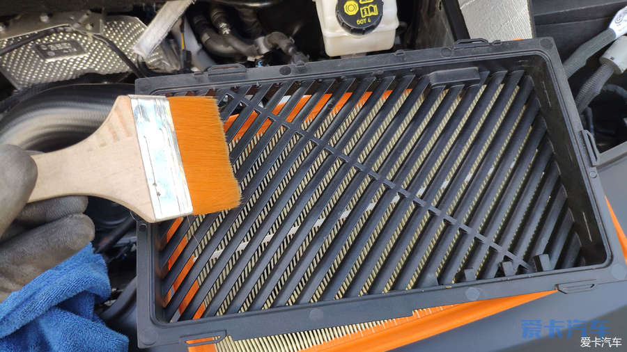

9、清洁垫板和空滤盒

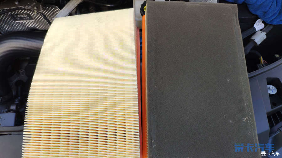

1万公里的空滤已经很脏了
曼牌少一层过滤海绵,应该有这层黑色海绵过滤会更好些
10、相反步骤放回垫板、空滤

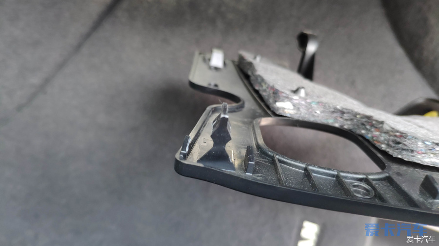

1、向下拉开装饰板(建议从左边开始,左边那个卡子比较紧,如果有拆内饰工具撬一下会更轻松些)
就是下图这边先弄比较好

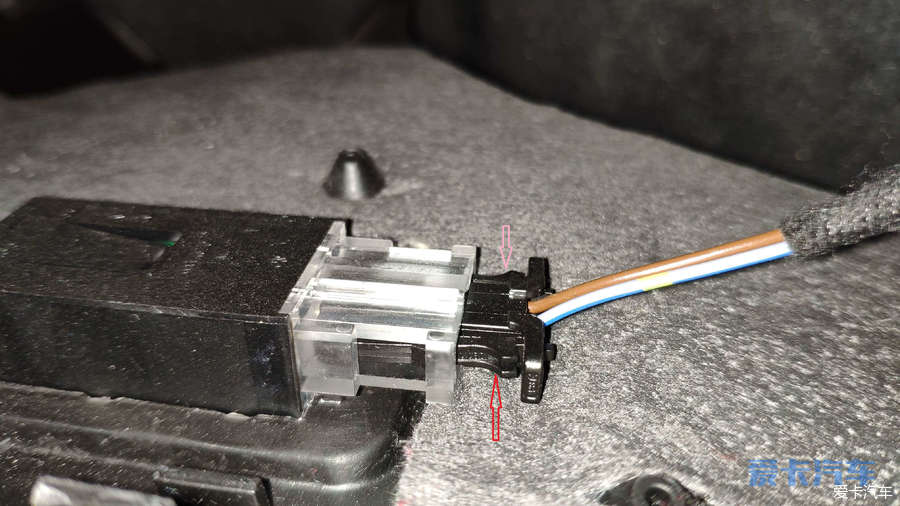

2、拉下护板后先拆掉照地灯插头(按住两侧黑色锁定扣向外拔出插头)
固定脚的结构
靠防火墙这边的固定是插入的,下图右下角位置,忘记画圈圈了,抱歉   应该画个圈圈诅咒这设计师

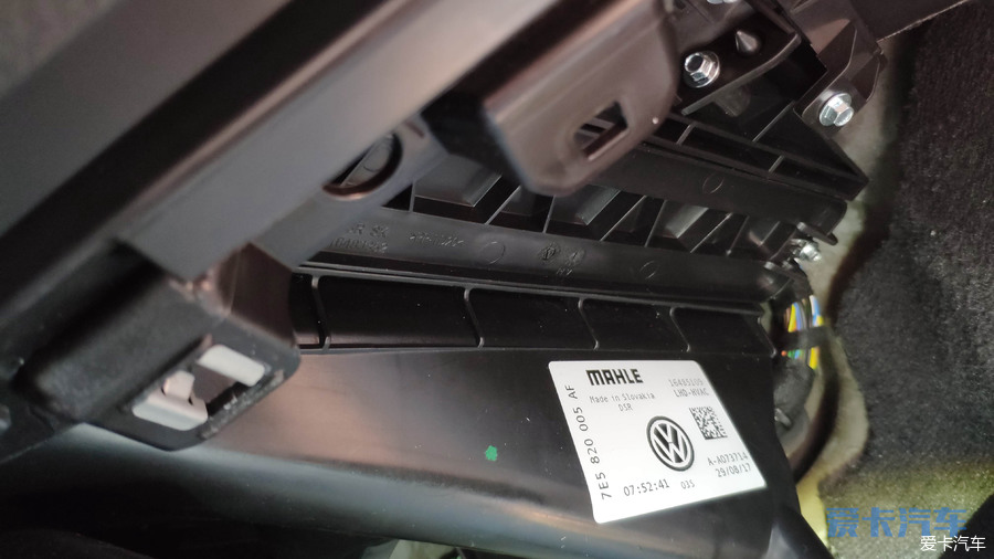

好了,书接上文,把你的身体和脑袋继续向右向上扭,恭喜你,就能看到反人类的空滤盒盖的3/4了
哦对了,剩下的1/4看不到,如果没有我的教程你会特别纠结
我为了这1/4特地上楼查了下外网人家的教程

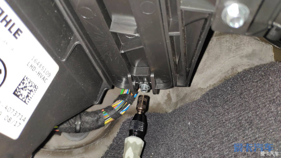

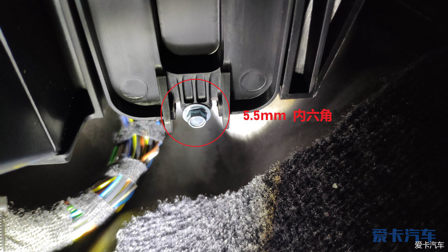

首先,这个内六角,我特么玩车20年,第一次有用到5.5mm的内六角,日本车内饰所用通常10mm,这个5.5mm内六角很紧,小工具很吃力
3、刚刚来到第三步吗?已经过了半小时了,拆了这变态内六角

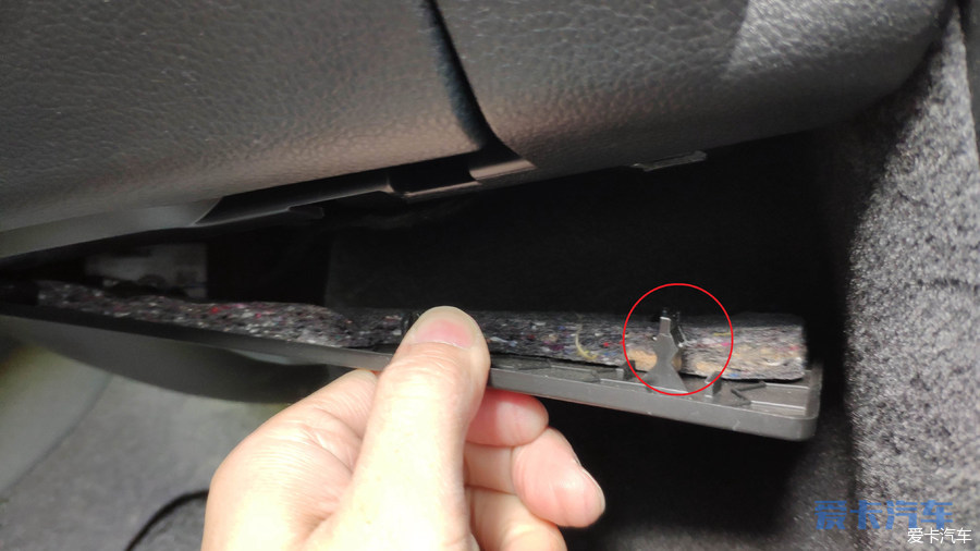

4、拆了内六角后,螺丝固定的这一侧盖板自己就下来了,然后另一端我怎么都弄不下来,手摸滤芯似乎不把盖板拿掉始终碰滤芯的,纠结研究了好久,也是刚刚提到上楼看外网确认的原因,最终确认的结果:就这样!不用拿下来!!!靠靠靠
盖板上有个密封用的海绵,一会儿装回去的时候你还会骂人的

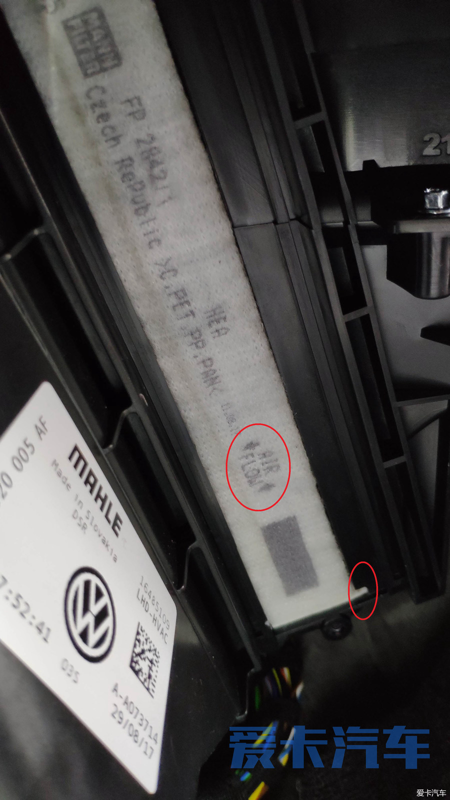

有个设计是比较好的,防呆设计

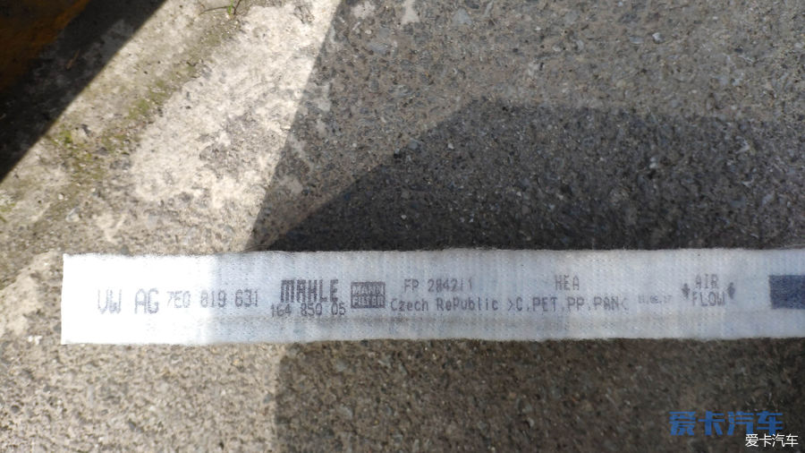

空调滤芯是有方向的,箭头所指方向是气流方向!迈特威空调滤有一条防呆设计可以避免装反,这个要表扬!

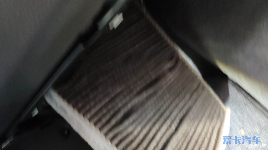

5、空滤在里面卡得死死的,建议用个小平口螺丝刀去撬一下,露点头出来能下手就好了
6、使劲往外拽滤芯
1万公里对比

8、费尽九牛二虎之力,空调滤放入后,得先复位海绵条,想办法把海绵条弄回盖板上,必须确保到位!可以一边骂设计师一边弄,这样好像效果更好
9、合上盖板、拧回内六角,装回饰板,恭喜你,汽修初级毕业了
原厂空调滤是马勒的
