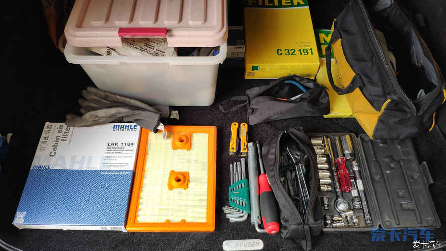

快1年了,2万公里,去掉新疆之旅的12000公里,开得真不算多
我是5千公里换机油机滤,1万换机油和三滤,换机油机滤这种就交给修理厂了,空滤、空调滤自己动动手还是很有乐趣

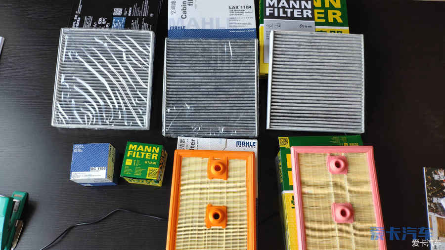

去年双11在各品牌旗舰店屯了些货,主要是想满足下自己的好奇心,看看不同品牌有啥区别,除了图上的曼牌、马勒、博世,车里还有套汽配城买的据说正厂原厂件,几个品牌目测(咱不是专业评测,就是摸摸、看看、掂掂分量)曼牌看上去和摸起来最有质感,不过价格也是最贵,马勒的觉得性价好
准备开工,这次的空滤和空调滤都是马勒的

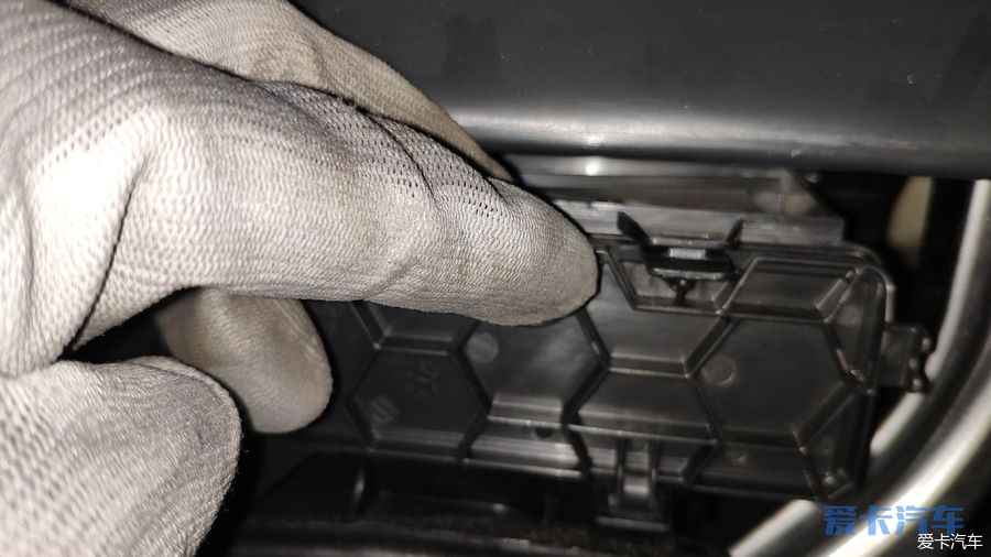

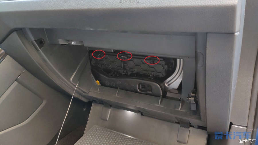

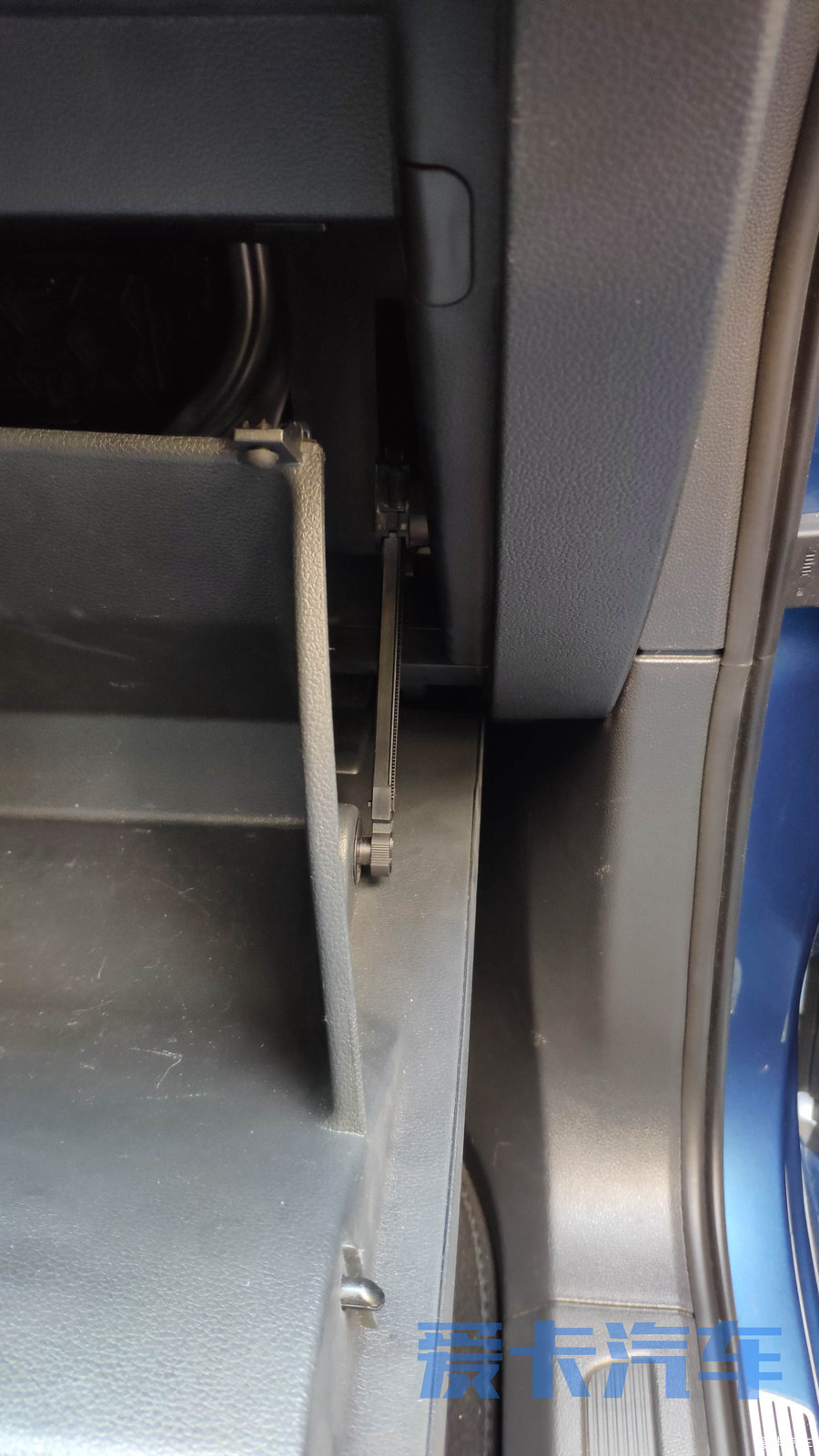

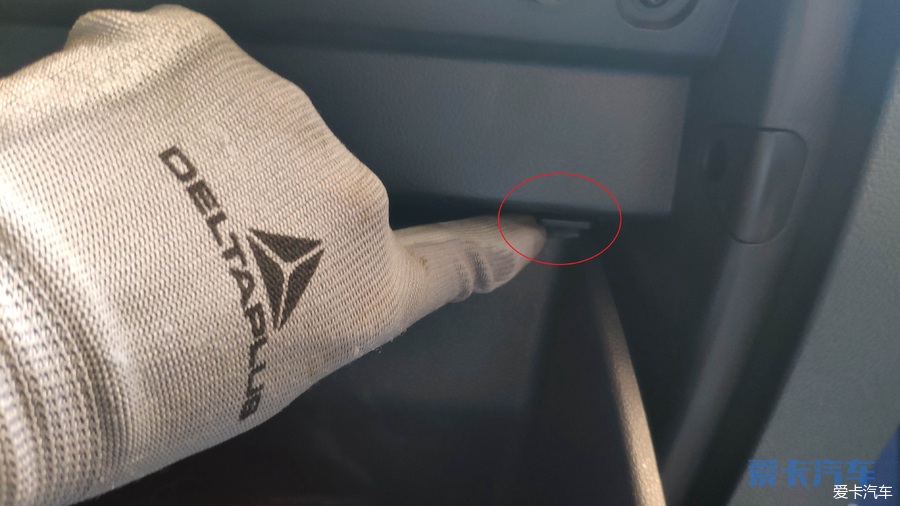

空调滤更换过程,注意点图片上用红圈做了标注,只需要手,不用任何工具

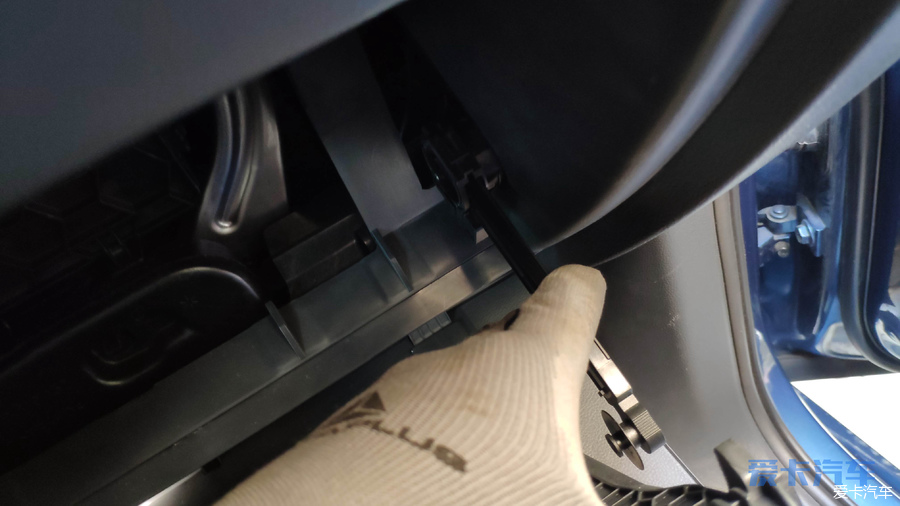

1、打开手套箱,按压两侧上方的卡子,往外往下打开手套箱,彻底打开前先拆下手套箱右侧缓冲器(图片请参考下面安装图)
2、按压卡口打开空调滤盖子
3、向外、向上抽出空调滤盖子

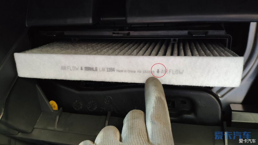

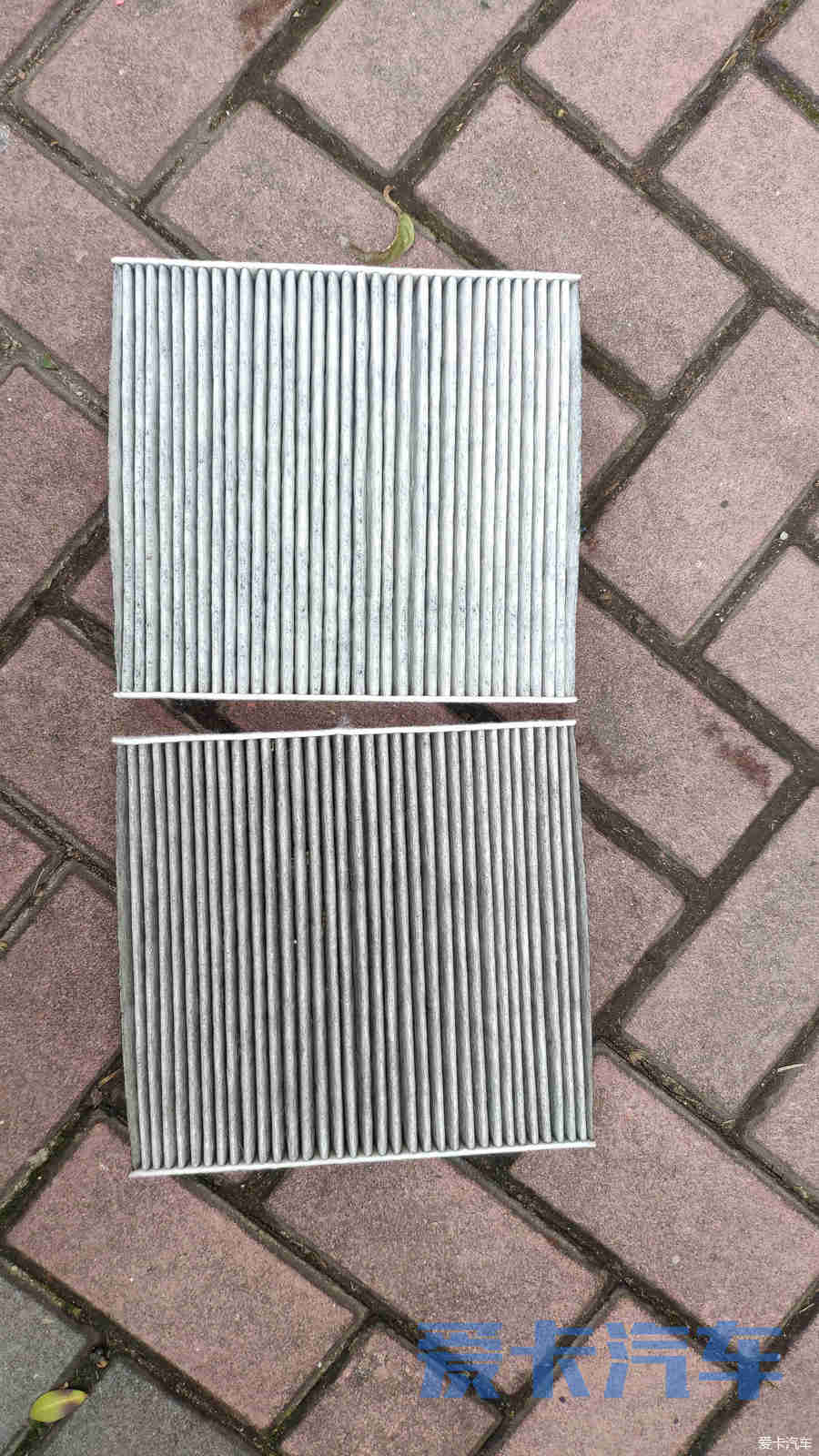

4、抽出空调滤

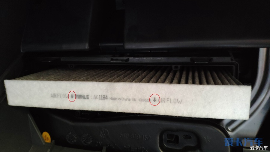

1万公里的空调滤、很脏了
换了大众后,一直很讨厌它的空调设定,我希望是默认内循环,或者记忆上次的状态
大众默认是外循环、哪怕按了内循环在按下空调AUTO键时也会切换成外循环,空气污染那么严重的情况下,这设定不太合理
5、装回新空调滤,注意箭头方向,这个箭头方向是指气流方向!!!务必注意

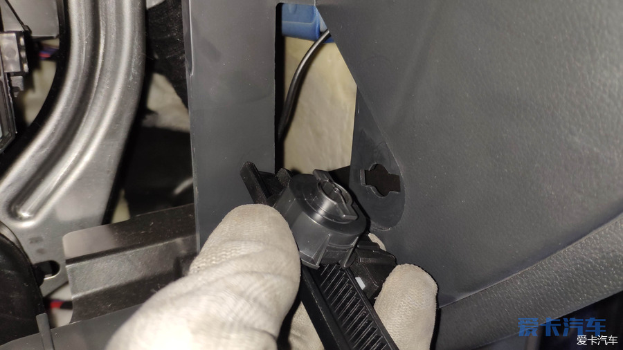

6、装回空调滤盖板,放入时注意正反,装回手套箱缓冲拉杆
先装仪表台这边的,再装手套箱这边的
7、最后,向上向里推入手套箱,完工

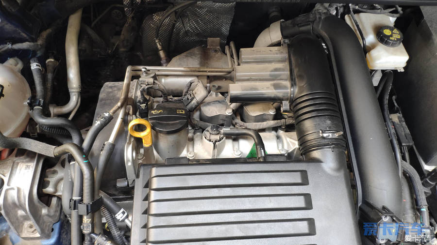

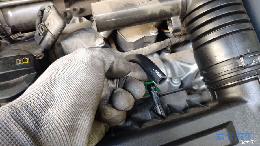

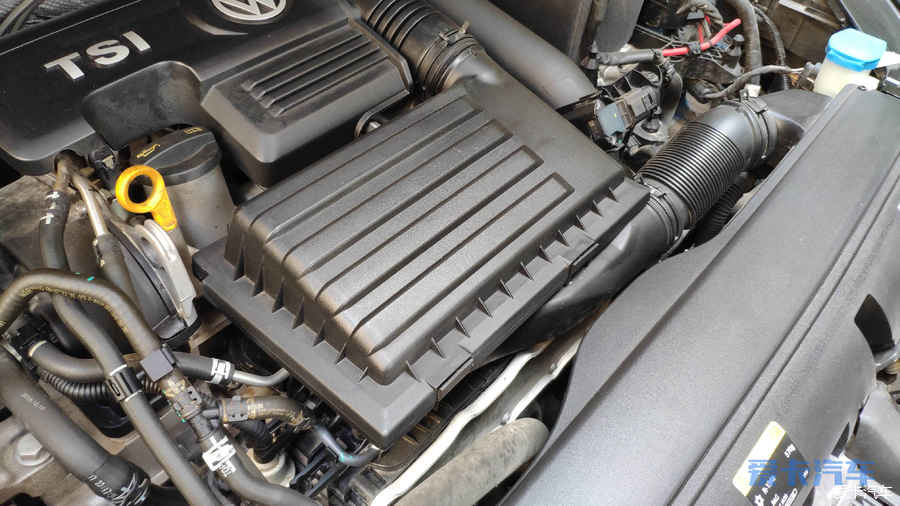

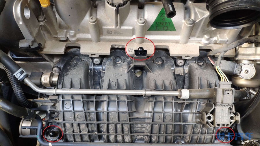

更换空滤,稍麻烦一些,
需要工具:十字螺丝刀,鲤鱼钳
我加了个小装饰盖,其实没啥用,就是觉得原厂件不装白不装
1、先得拆我加的装饰盖,向上(用力)拔起
2、拿出装饰盖

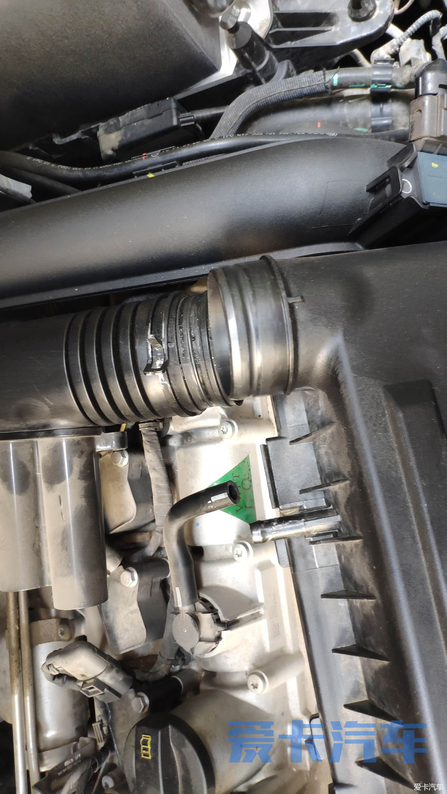

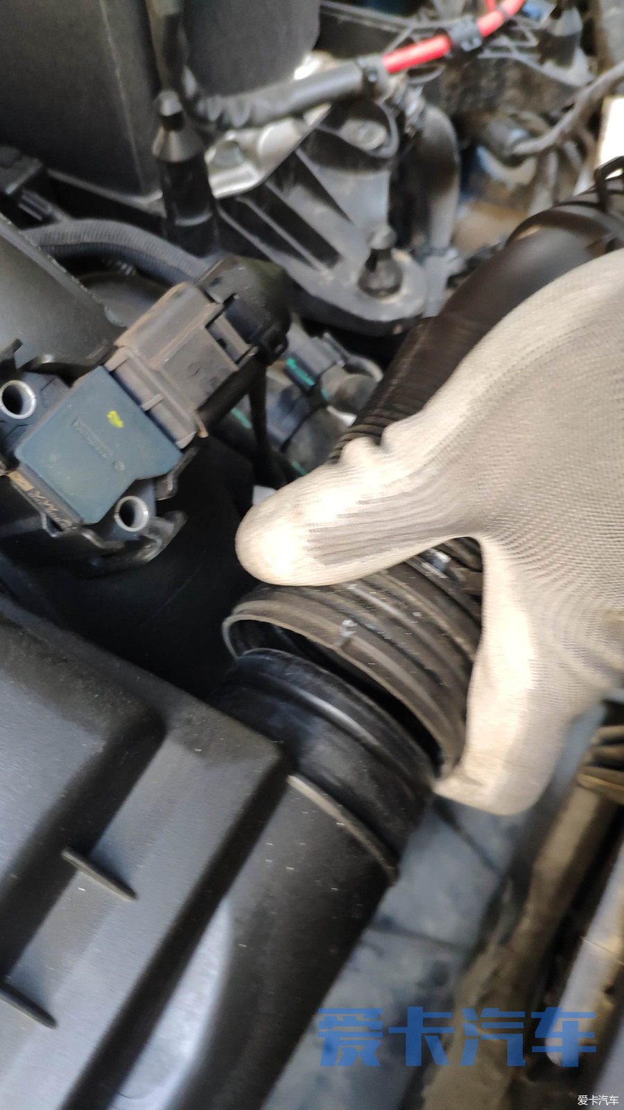

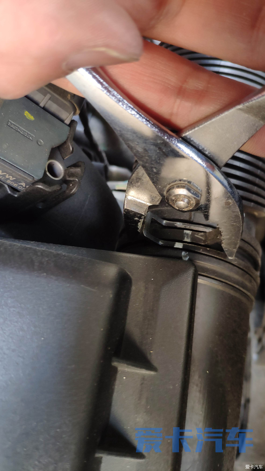

3、用力拔出这跟进气歧管(很紧,可以喷点WD40,用合适的工具),尽量别用平口螺丝刀去挑,容易划破橡胶管

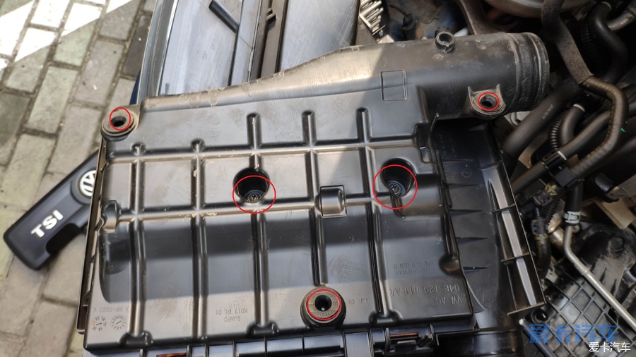

4、用鲤鱼钳松开空滤盒的两条卡箍,注意鲤鱼钳的选择,不然容易打滑,我图上的这把不行(以前丰田兰德酷路泽的随车工具),我换车后,途安L成了副车,主要工具都移到我迈特威上了,途安上只有这套备用工具,不是很好用,世达的好很多
5、松开卡箍后,用力向上拔出空滤盒
空滤盒是外侧的三个固定点(下下图)
6、用十字螺丝刀松开中间的两个螺丝

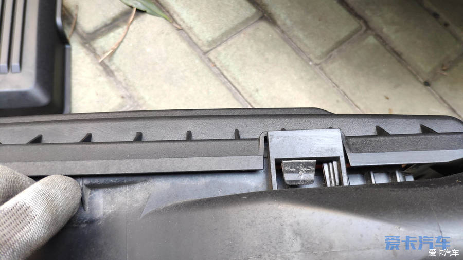

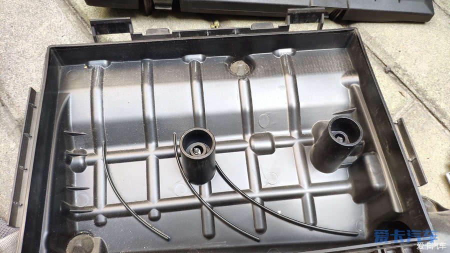

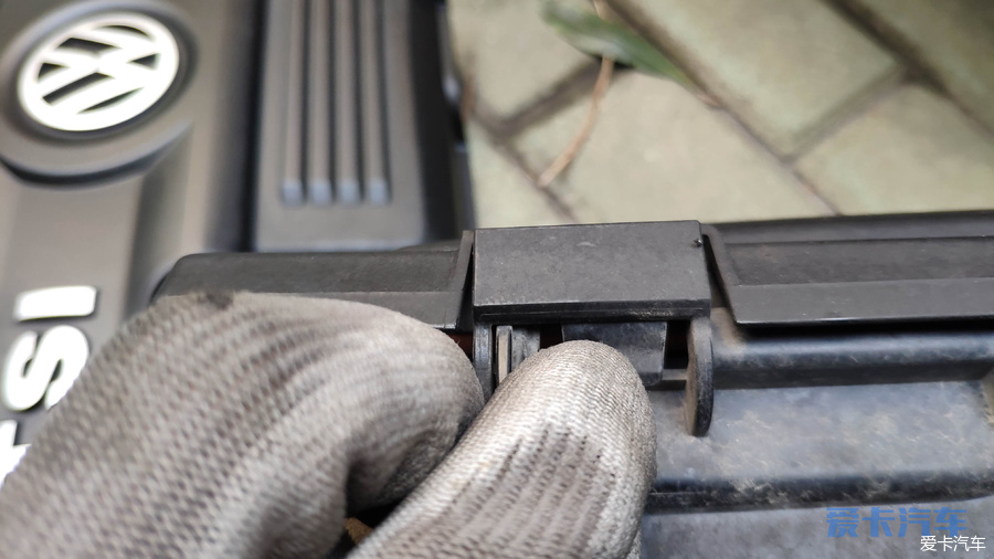

7、按压空滤盒四周的四个卡口,打开空滤盒

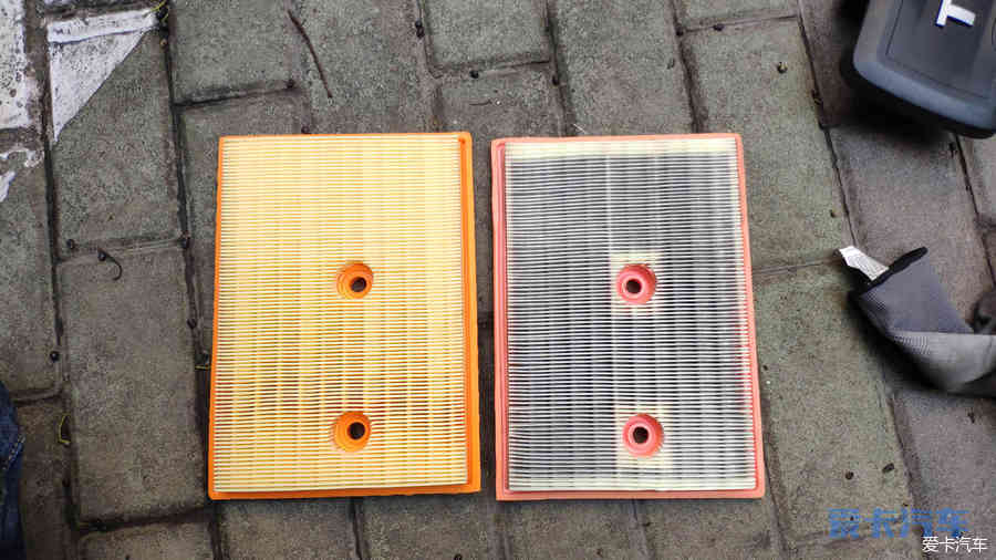

1万公里的空滤,旧的那个是在哈密4S店换的原厂货

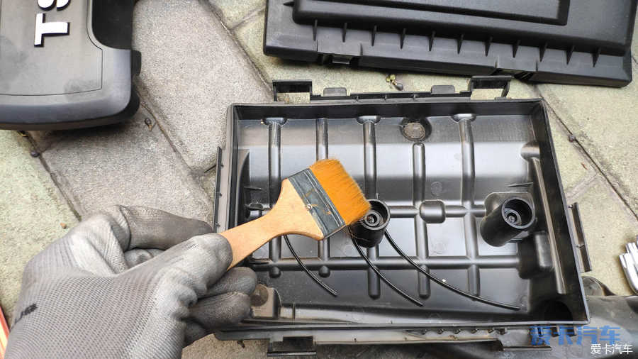

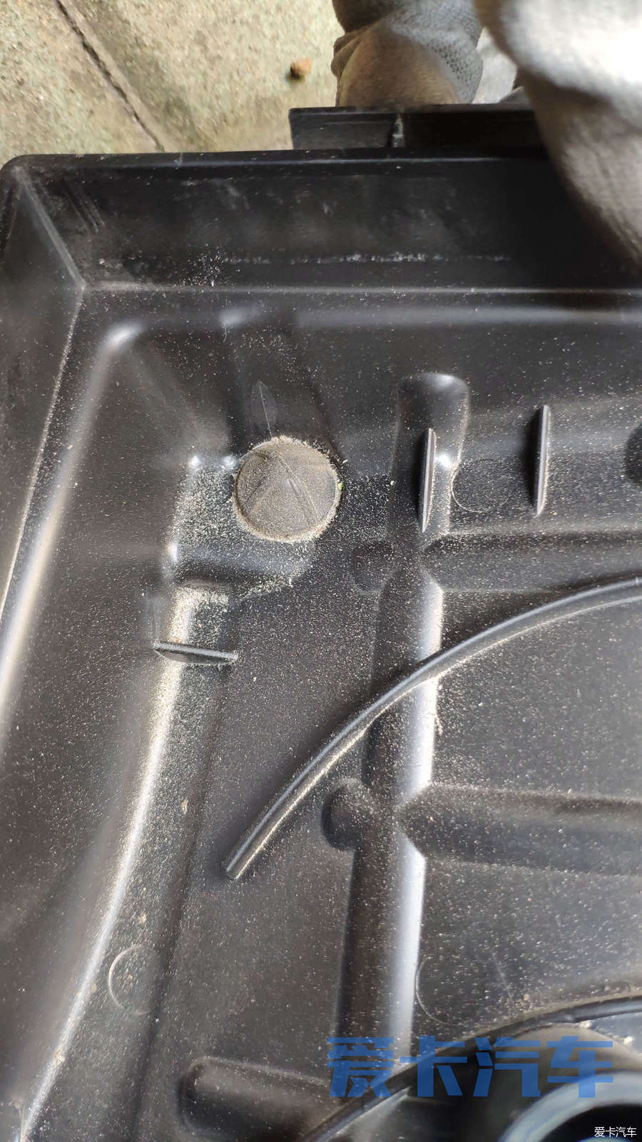

8、清洁下空滤盒
9、装回新空滤,盖上空滤盒,确保四个卡口到位,拧回底下的两个十字螺丝
发动机上的空滤固定脚结构
10、装回空滤盒,装回进气管,装回卡子,装回饰盖,启东发动机确认下是否有异常
祝大家动手愉快
[ 本帖最后由 lizyang 于 2019-3-7 14:19 编辑 ]
