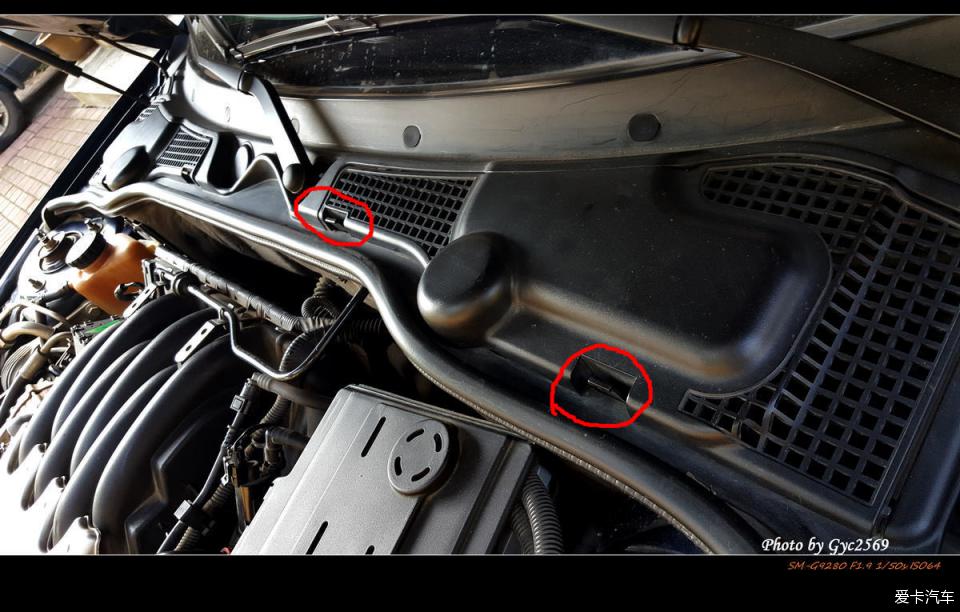

清洁空调滤芯:空调滤芯位置就在前挡右前方这个网罩下边。。。。
网罩只有2个卡子,捏住向上一提就打开了,很方便。。。

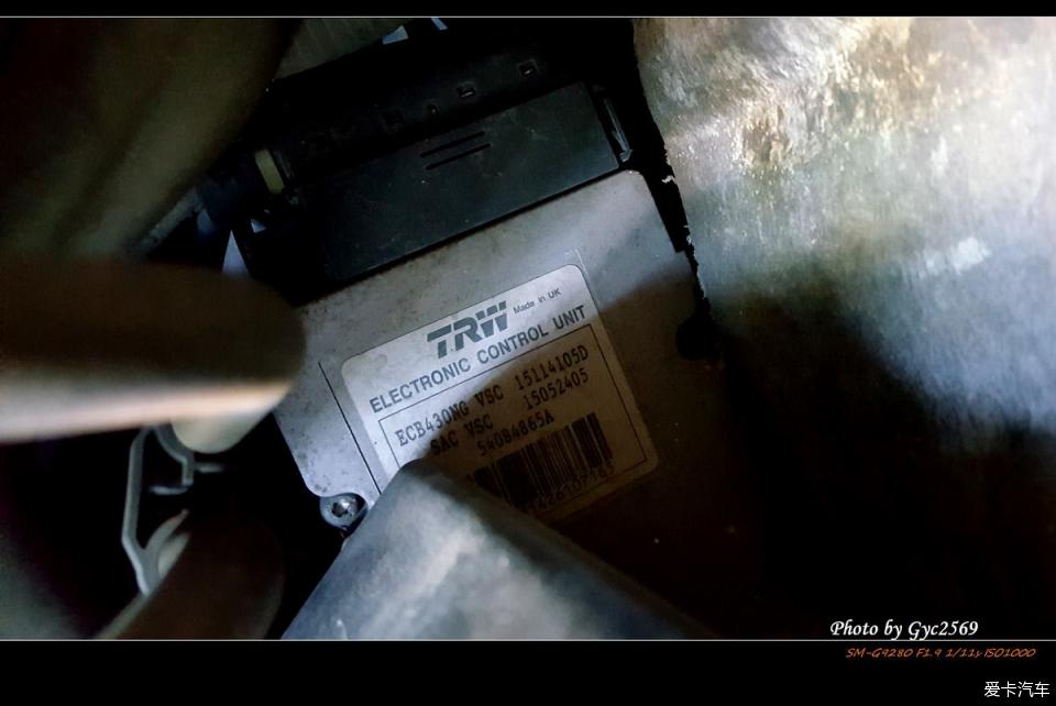

在驾驶位前方机舱隔热棉与电瓶座之间 ,就是ECU的位置。。。。
天合的ECU(电子控制单元),产地英国,不过现在天合在上海有工厂了。。。。

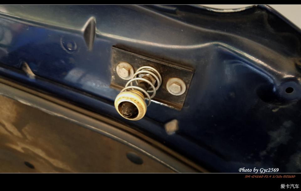

引擎盖关上时位置有点低。。。。
自己调节一下引擎盖锁钩,一只扁起子和一只小号活动扳手搞定。。。。
