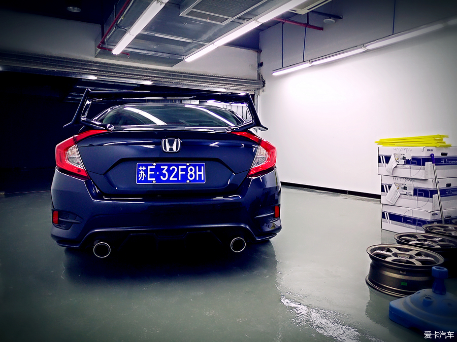

正后方。
尾翼我个人是比较喜欢的。
再来一张。

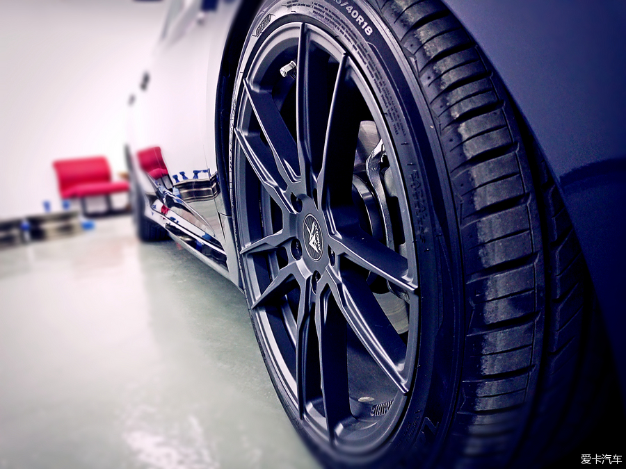

期间呢又花重金购买了一套305Forged FF04 19寸的鞋子,下面上几张当时换鞋子的照片。
—————————————————————  分割线  ————————————————————

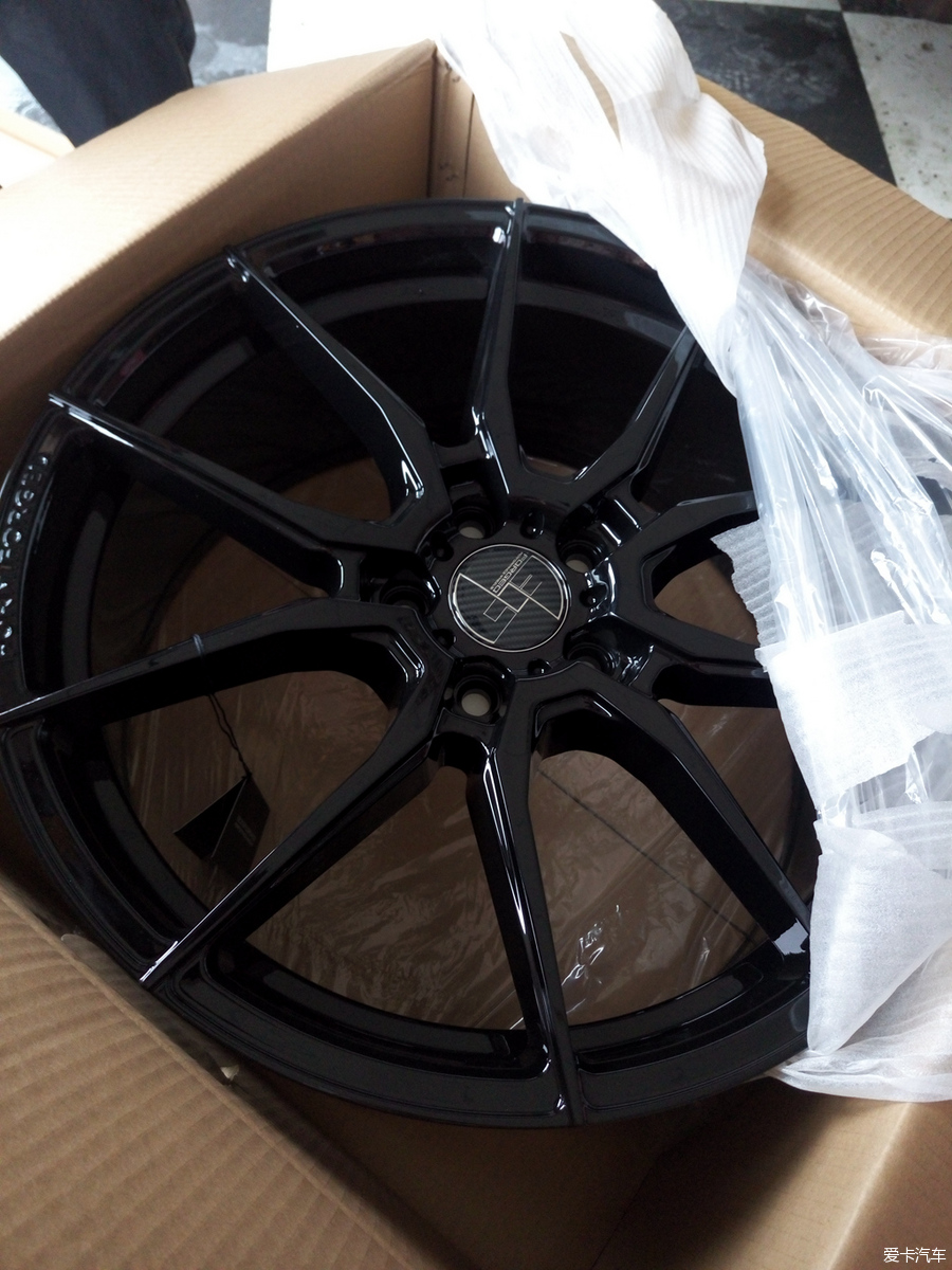

开箱子那一刻的心情,是多么的激动我相信大家都动的。
亮黑双五幅,这是我日思夜想的,大爱。
轮胎前轮用的是 P ZERO CORSA 235-35-19的半热熔轮胎,为了抓地力我也是拼了,后轮用的是AD08R 235-35-19半热熔,为什么后面用AD08R呢,因为这样的话从后面看起来好看,还有就是ADO8R木有CORSA性能好,另外就是便宜的当然放后面了,但是上了这套轮胎我二档地板油的时候还是会打滑。
来个305的小特写吧。
出去拍了一张照片感觉木有刹车不好看。
使用几天然后又拆掉了。
留着以后用吧。
AD08R 。
这套19的轮毂确实是好看,不过木有刹车看起来里面空空荡荡的,于是乎果断拆掉,这套轮毂也花了不少米,那时候而且还一口气买了五个呢,为什么买五个呢,因为还有一个就是用来做备胎的,刹车还没有换,我是追求完美的,安装19的鞋子里面刹车太小了显的空空荡荡的不好看,于是乎又扔掉继续用我那套ATMOS的轮毂,这套305就等我换了刹车的时候再说吧。

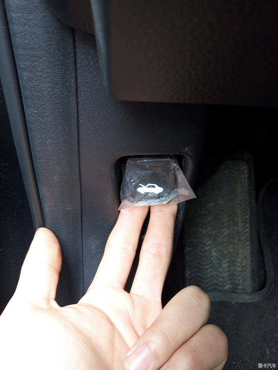

那么首先呢打开机盖,这个估计大家都会的吧,在方向盘下面的左下角。
打开机盖,这个就是我们的原厂进气,如图中箭头所示,用十字起全部松掉即可。

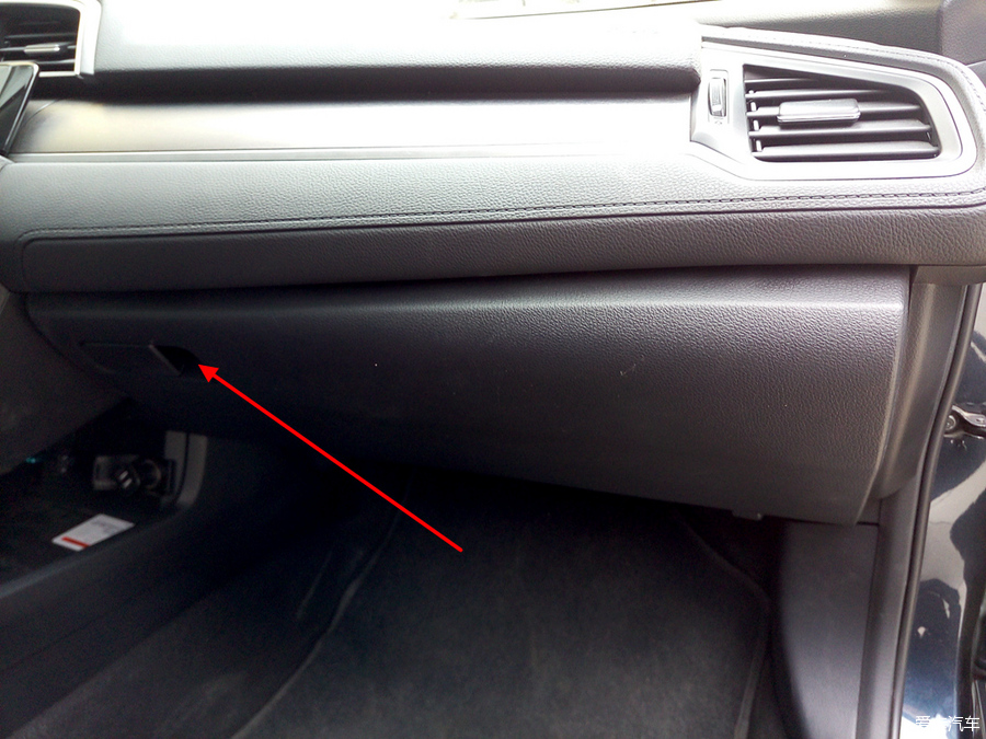

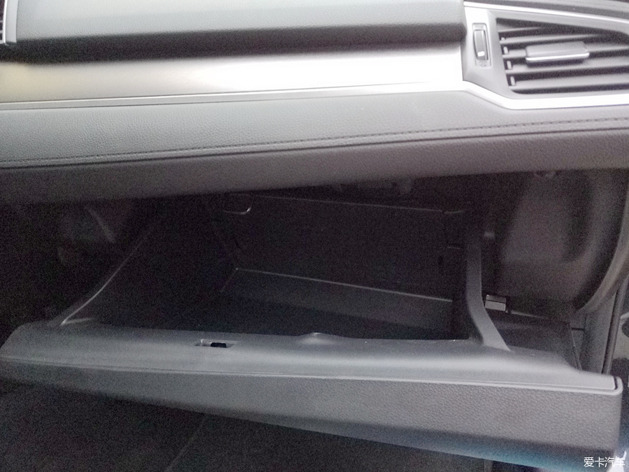

我们的空调滤芯在手套箱那里。
如红色箭头所示,打开手套箱发现左右各有一个小的限位销,蓝色箭头就是我们的空调滤芯缩在的位置了。
近看。
如箭头所示,两边用力往中间挤压然后就可以轻轻松松的把手套箱拿掉了。
这个是下面的小卡子,一拔就掉了,
轻轻松松拿下来了。
如图所示,有两个小卡子,也是用手往里面轻轻掰一下。
用手指这样往里面按一下。
嘿嘿,轻轻松松拿下来了。

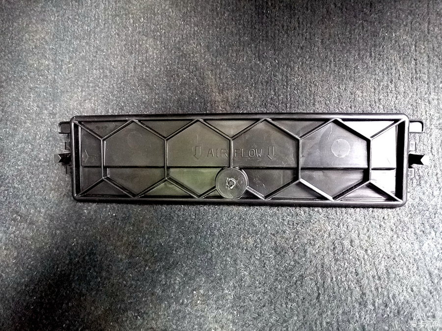

看到没,这个就是我们的原厂空调滤芯,取出来,扔掉。
然后把新的换上去即可。注意:箭头朝下,箭头朝下,箭头朝下。
再把手套箱装上去,轻轻松松搞定了。

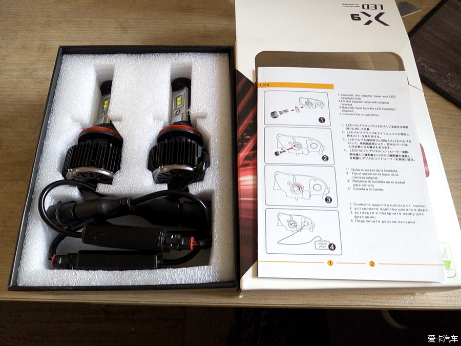

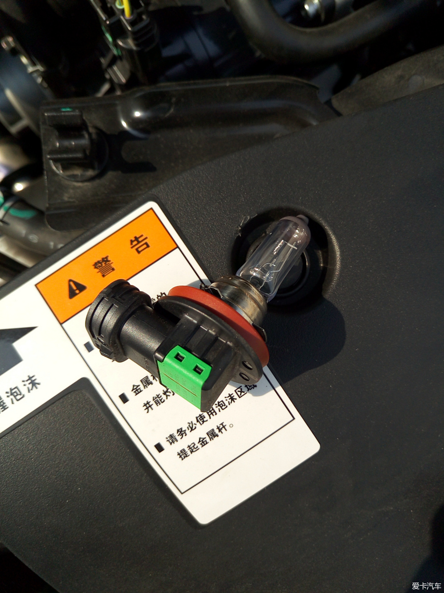

原厂的蜡烛灯实在也是受不了了,但是目前还不想花心思去改灯,于是乎买了一堆LED的灯泡,安装简单,效果还可以。
就这个。
自带散热器还是不错的,做工方面也还可以。
原厂的近光就一个小卡子,按住往下一拔就出来了。
旋转45°这样就拿出来了。
插头对插就OK了,安装非常简单。
然后安装进去就好了。
还可以。
比较满意。

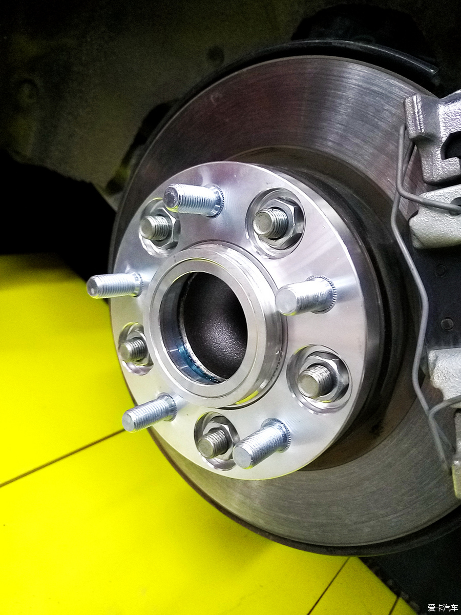

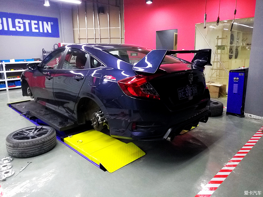

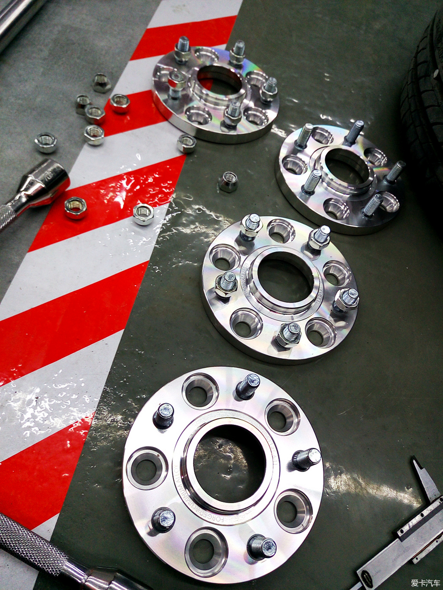

之前呢因为避震调了倾角之后轮毂看起来有点缩进去,于是乎,又上了一套转接法兰,5*114.3 64.1 1.5公分厚。
5*114.3 64.1 15mm的。
来个小特写吧。
正在安装中......

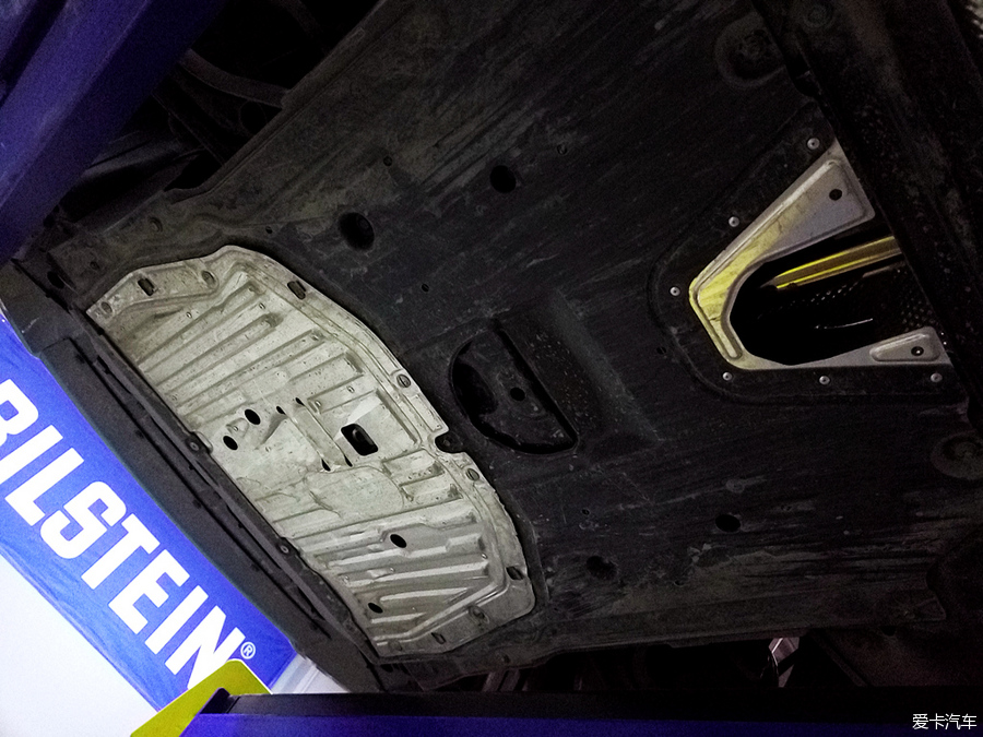

顺便再检查一下底盘吧,完美。
底盘还是比较干净的,基本上无刮无擦,很多朋友说思域底盘低,经常会托底,我感觉这个还是取决于个人开车习惯吧,我平时开车是比较慢也比较小心的,什么地方能过什么地方不能过我都不会逞强,所以,开车的习惯是一方面,还有一方面就是改装件比较贵,我必须要小心翼翼的,不然蹭坏了我会很心疼,再者就是我不希望小思受到任何的伤害。

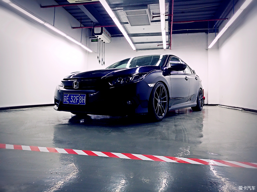

晚上闲着没事的时候亲自动手给小思打蜡。
这是属于小思的私人车库。
45°
来一张。
左前45°
这套ATMOS我也是非常喜欢的。
再近一点。
前脸。
这双眼睛很漂亮。

看看尾灯。
独特的尾灯,辨识度很高。
很多朋友说这个尾翼很丑,不过,这个尾翼我个人还是比较喜欢的,而且越看越爱,和我的尾唇以及排气很搭配,特别是在跑起来的时候,可能是因为我的拍照技术的原因吧,每次出去和车友聚会的时候都说我这个尾翼好看,他们都说实车比照片好看很多,原来最终的原因真的是我拍照技术烂。。。。。。。。。
