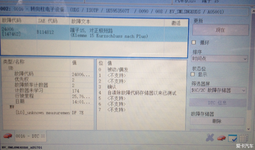

5054A检查出的一个故障码,麻烦给看看,谢谢!
车子使用方面正常,
故障码可以消除,不过消掉后一会就又出来了!
麻烦大神们给看看是怎么回事,谢谢!
故障代码 SAE 代码 故障文本 激活
24006 [147462] B114812 端子15, 对正极短路 (Klemme 15 Kurzschluss nach Plus)

和我另外一台车一样,去4S检查过,这个不暂时不影响啥,是插钥匙那里点火开关有问题了,后期可能会存在拔了钥匙无法断电的故障,目前没有就正常使用。这个需要更换点火开关,所以我就还继续用着了
谢谢啊!
不知道这样能不能索赔哦

你是只有这一个147462故障码
还是有这个故障码另外还有一个点火开关故障码呢?
