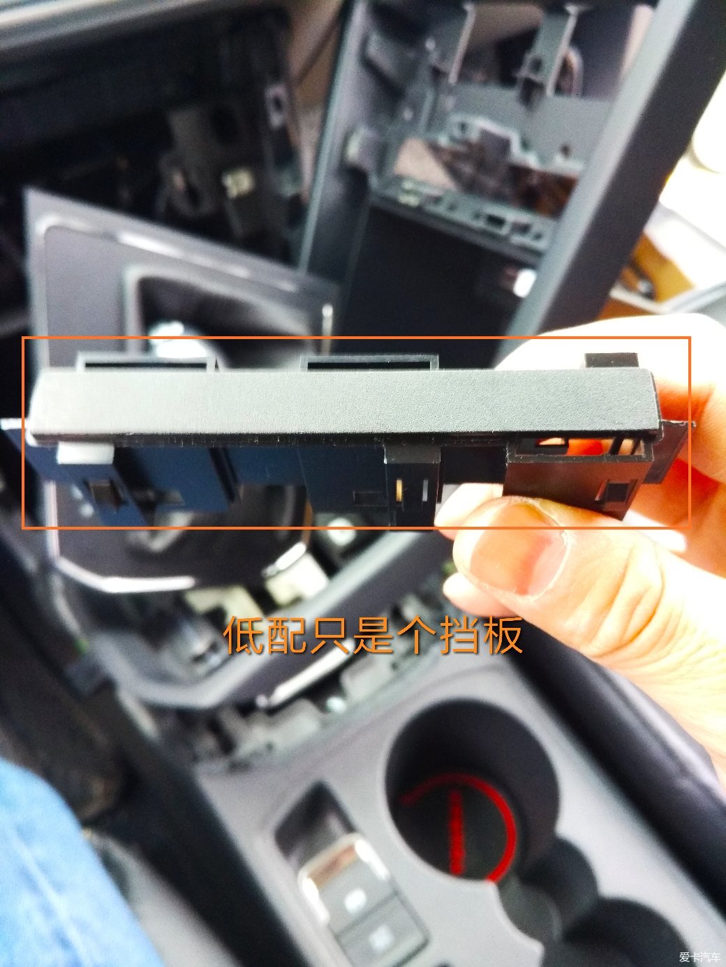

新车来时就发现了点烟器左边有个长条挡板闲置,后来才知道高配车这里就是carplay+aux的功能面板!
谁叫我们是低配呢!没这功能但也不能这么闲着啊!
还是改个USB充电口比较实用,位置也合适!

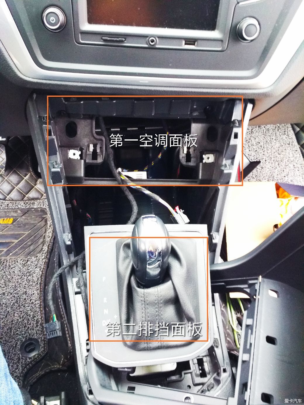

问了下朋友说需要拆2块面板才能拆下点烟器这个外框板
那就拆吧!平时不就喜欢捣鼓内饰么!
空调面板是从下边两个角上下手比较妥当,不过用力不当也可能断卡子什么的。
排挡杆面板也是一样的位置!
不要忘了卸掉4颗米字螺丝

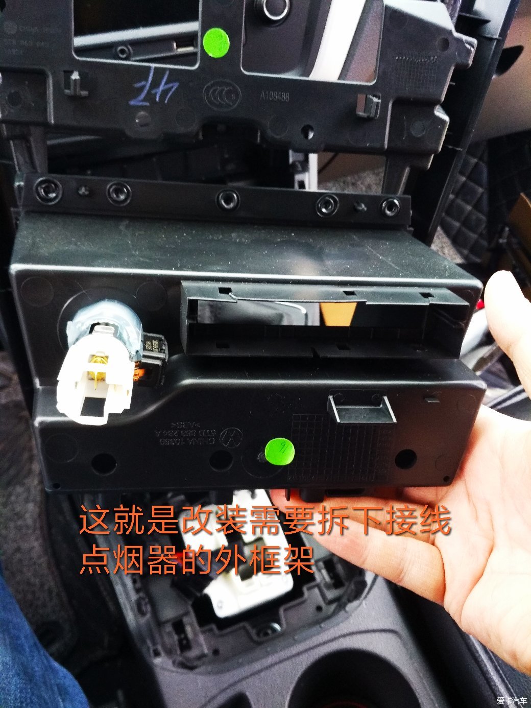

外框取下后面就是要改的面板支架

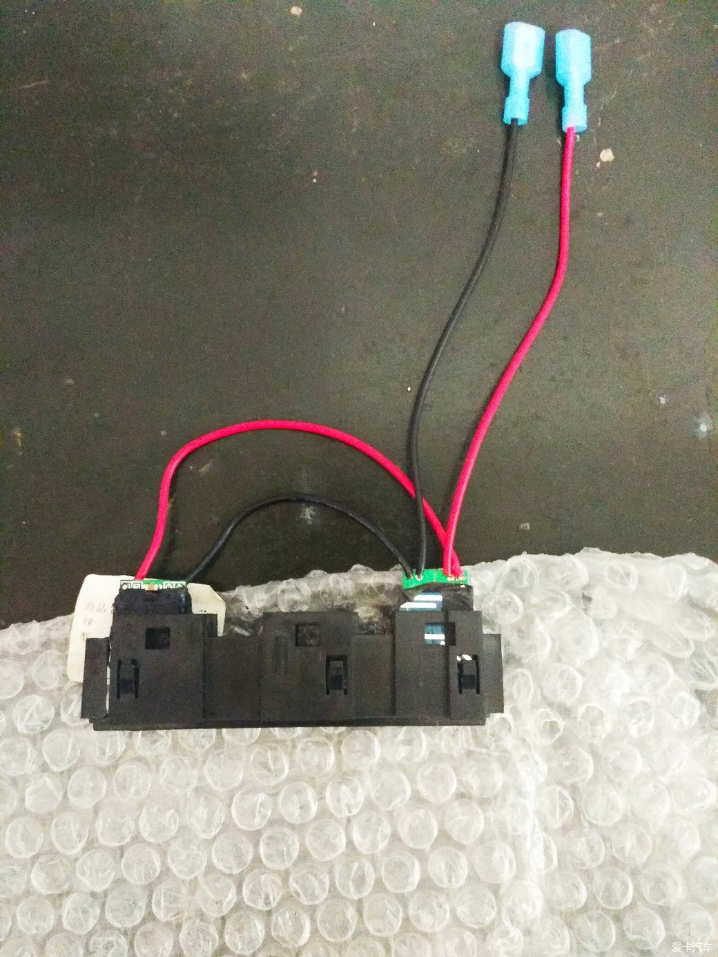

在面板上抠上两个USB开口,装上朋友帮我做的两个3A降压充电模块从边上点烟器插头取点,搞定可以收工了!

点烟器插一个一分二就完事克,电压波动容易烧手机电路板,而且还有静电,不好不好,后排改一个

现在的降压模块很稳定不会烧手机的!后排无损已改好!
