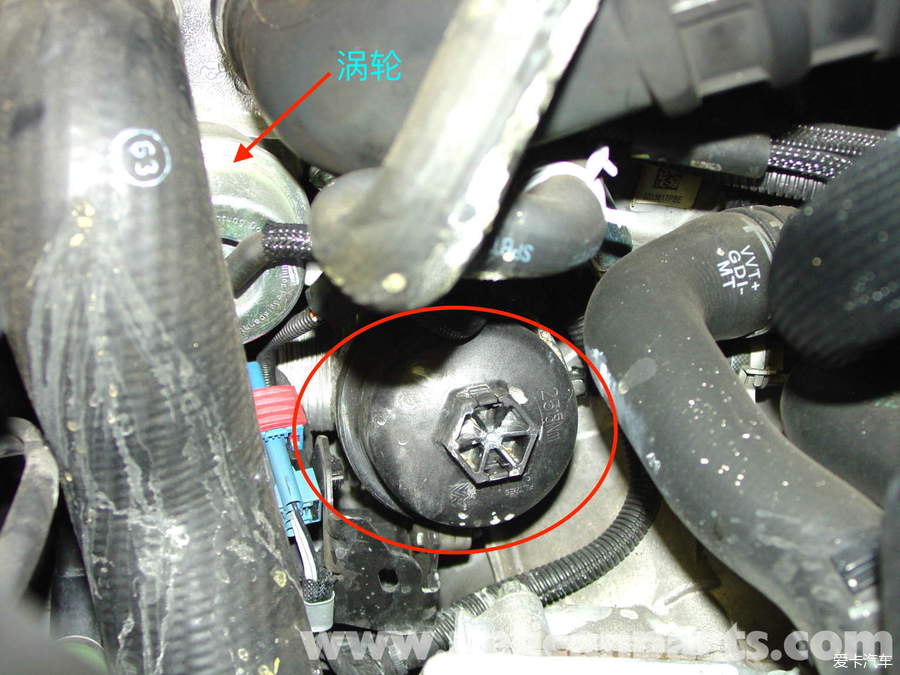

这就是在装车状态下机滤座的位置。圆圈就为机滤座的盖子,而仅靠其上就是涡轮。可见要想拆出机滤座就必须要拆掉涡轮,而拆掉涡轮就必须要拆掉三元催化器。那么涡轮和三元催化剂的位置在哪呢?

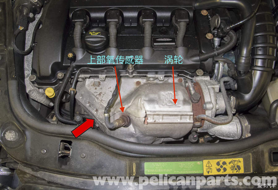

这是引擎仓的正面。可以看到排气管歧管外横置的涡轮,以及紧邻涡轮出口的上部氧传感器。三元催化器就是在红色宽箭头所在地方。是一条垂直方向布置的铁管。因此要拆卸三元催化器和涡轮,首先要拆卸氧传感器和热护套。

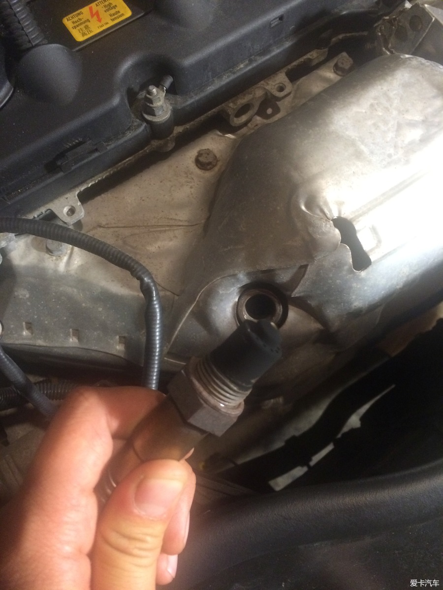

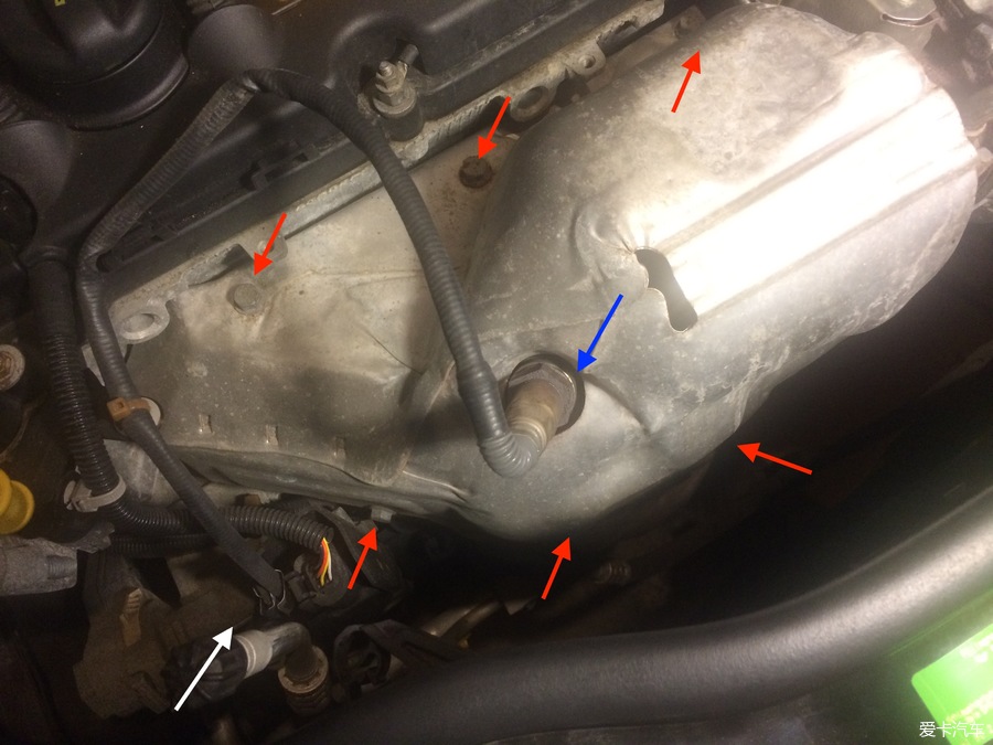

1. 拆除三元催化器首先要移除位于发动机正面的涡轮热护套,以及之上的氧传感器。先用氧传感器专用套筒将上部氧传感器拧下,然后卸下红箭头所示的6个(或是7个?)小型螺栓。注意在左下角的螺栓受阻挡难以直接取下,可以先拧下白色箭头所示的螺栓,将接点安装铁片移开后,顺利拆下热护套螺栓
2. 拆下的氧传感器,可见上面有很多的积碳。拆下后将氧传感器和安装孔用保鲜膜封好覆盖以免污染

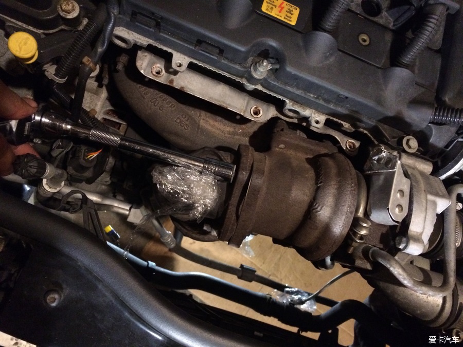

3. 拆卸涡轮热护套。将涡轮热护套往左侧(副驾驶侧)方向拉出来。注意不要破坏热护套外型。将涡轮暴露

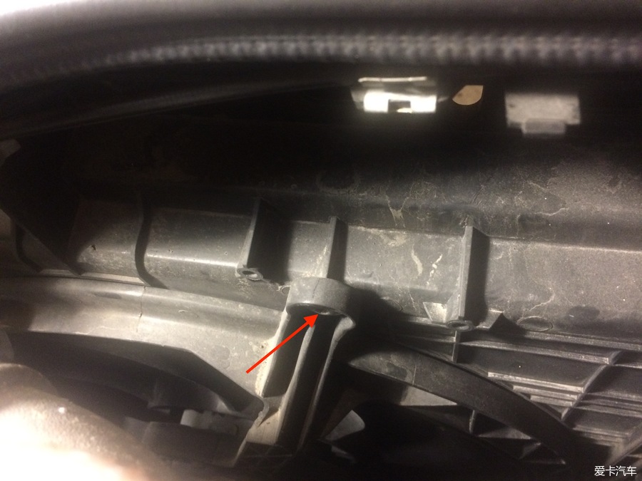

4. 拆卸散热风扇。紧贴散热器内侧中心偏向驾驶员侧,找到一个固定风扇的T-25螺栓(红箭头),拧松之。还有将电器接点拉离安装座(图上没有)
然后移步车底,找到同样固定风扇的T-25,卸除之。然后用手抓住风扇中心,顺时针拧一个角度(15度左右),将风扇从安装卡槽中脱离就可从车底将风扇拆除

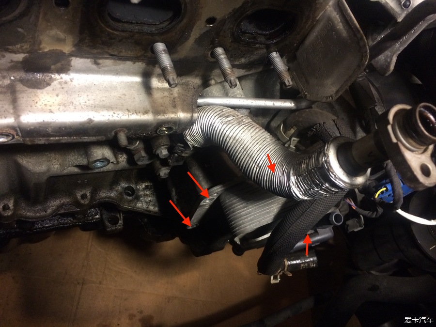

5. 拆除三元催化器热护套。首先拆除三元催化器出口处的氧传感器(图上未有,方法同前),然后找到副驾驶侧2颗固定螺栓,移除之

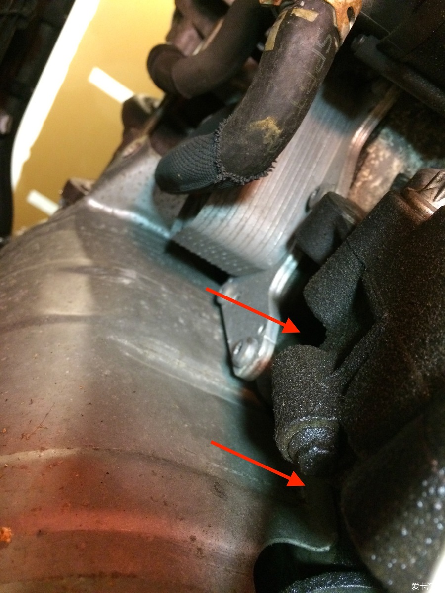

然后在另一侧,同样找到上下两个螺栓,移除之。上部螺栓紧挨着机滤座油冷器,需要通过慢慢摸索才能找准位置
最后将热护套脱离并从车底取出即可

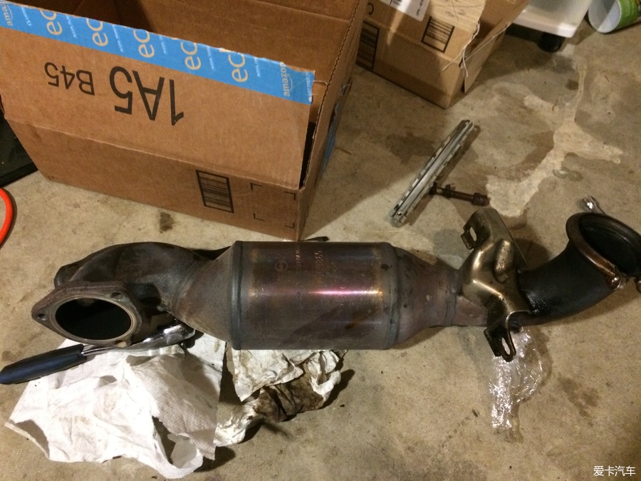

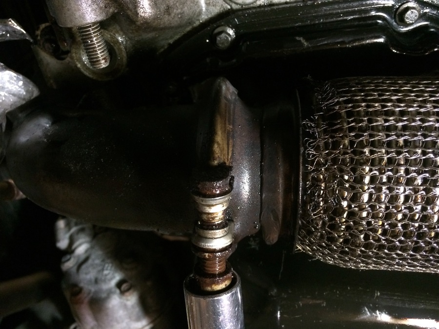

6. 找到三元催化器和排气管尾端连接的卡钳,用16mm长型套筒将紧固螺丝卸下,随后讲包裹弹簧片用力撑开,并将尾段和三元催化脱离连接(尾端前端可以自由运动)
7. 拆除排气管下端固定螺丝(网图,红色箭头)。该螺丝已经严重锈蚀故需要替换
8. 最后移步车身上部,拆除三个连接涡轮增压机的螺栓/螺母。两者之间的耐热垫圈需要更换
9. 最后将三元从车底取出,妥善保存好

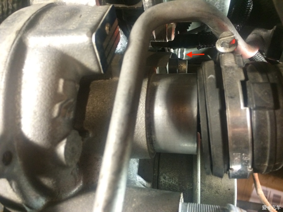

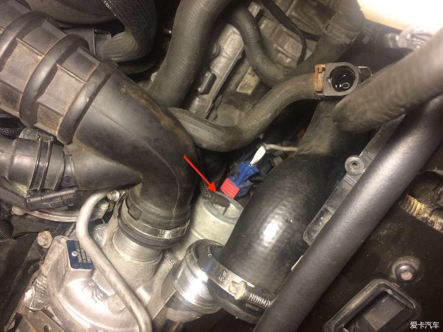

1. 将涡轮增压机的进气口和排气口胶管卸除(箭头所示)

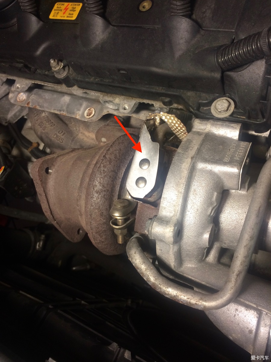

2. 找到涡轮泄压阀,拆除泄压阀中心嘴上的橡胶管(箭头所示),同时卸除电器接点(在图片泄压阀左上方,被空气管挡住了)

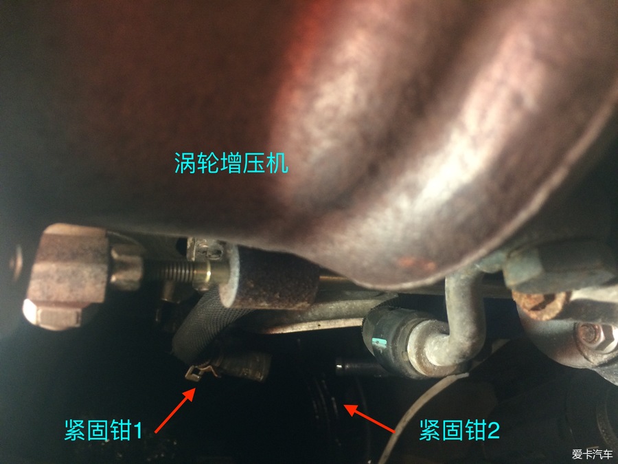

3. 找到位于涡轮增压机下方的辅助水泵。上面连接有两个胶管(水管),松脱之(图中第二个水管看不清楚)

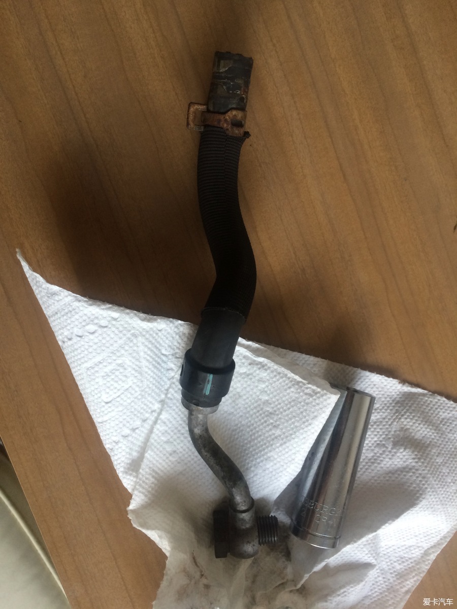

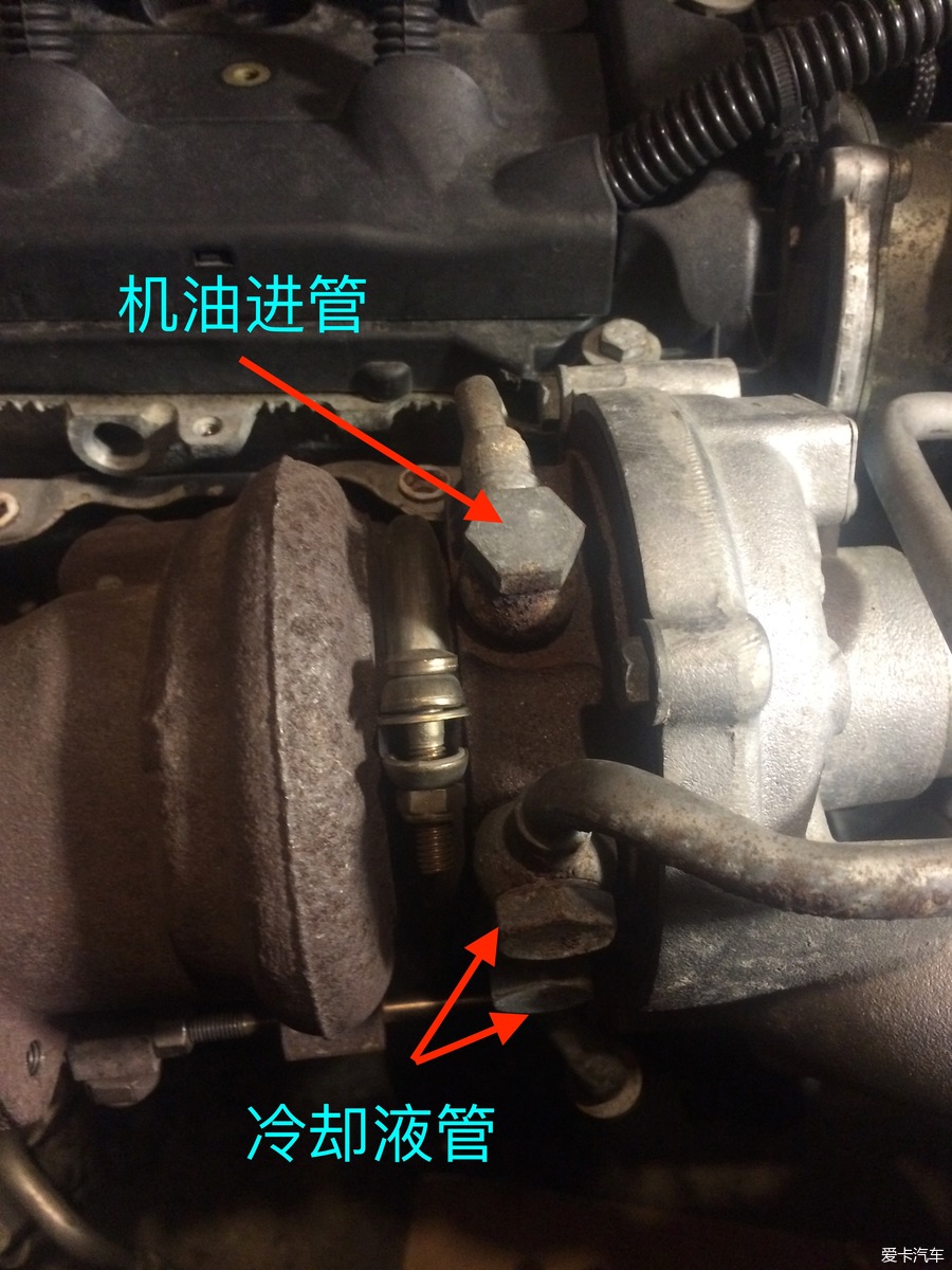

6. 涡轮增压机正面有三个球形接头,分别是1个机油进管和两个冷却液进出管。用套筒拧下螺栓,将每个螺栓的两个垫片弃之不用。
7. 下方冷却液管直接通向辅助水泵,在步骤3已经松脱,于是可以将其取出妥善保存

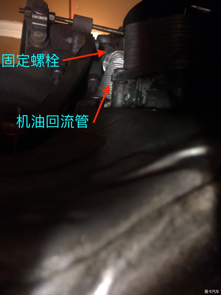

8. 从车底找到位于涡轮增压机下方的机油回流管,外面包有厚厚的护套,并通过8mm螺栓固定在涡轮上。用套筒从下方取下螺栓,然后将回流管脱离涡轮增压机。

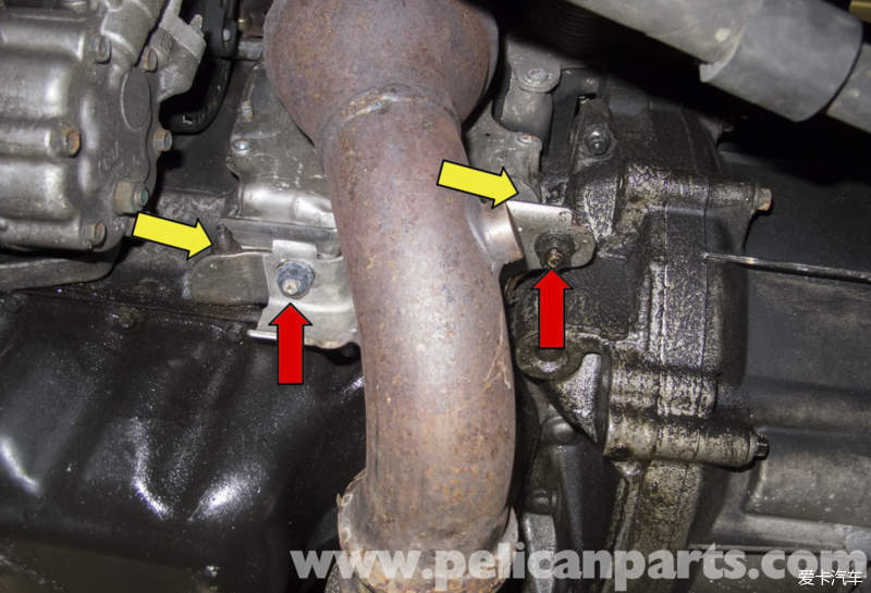

9. 涡轮通过一根金属杆固定在发动机缸体上以支撑其重量。于是从车底找到支撑杆,并且松开两端的固定螺栓。由于上部缺乏足够空间,用10mm长柄固定扳手卸下,将金属杆取下

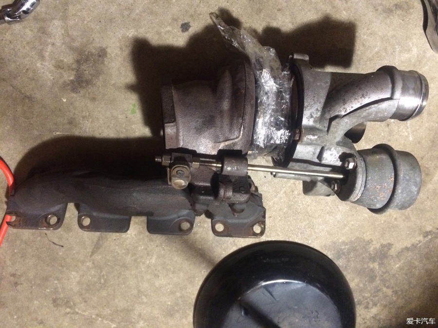

10. 拆卸排气管歧管。由于忘记了拍照,只有拆卸完以后的照片,拆下固定排气管的固定螺栓(箭头所示),位于下侧的固定螺栓需要从车底拆卸。然后就可以将涡轮和排气管歧管一起取下。断开剩余的电器接点。
11. 拆下后的涡轮和排气歧管

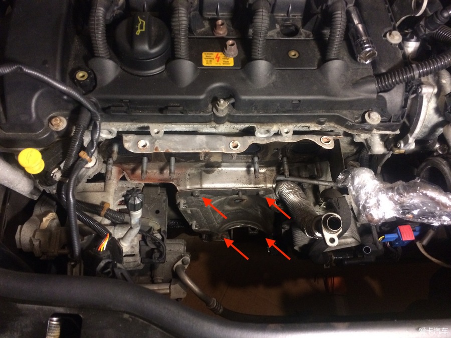

13. 可以看到我们需要整修的部件,机滤基座了。卸除固定机滤基座到缸体上的4个螺栓
14. 最后将剩余电子接点断开,然后就可以把机滤座基座,连同机油回流管,还有副水泵一同拆出。注意此步骤务必在正下方放置废液盘,剩余机油和冷却液混合物将会大量泄漏。如果此时机滤尚未取出,也有很大一部分油从机滤中漏出,务必小心。

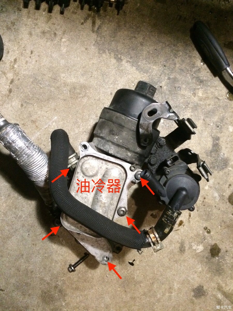

15. 这是机滤座总成正面,可以看到上面栓接的油冷器。拆除固定油冷器的5个T-30梅花螺栓,将其卸下。注意同样会导致大量漏油,务必小心

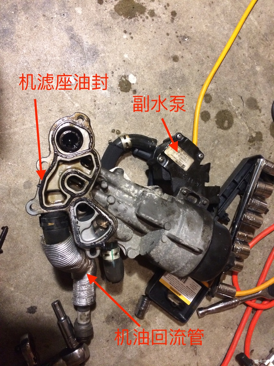

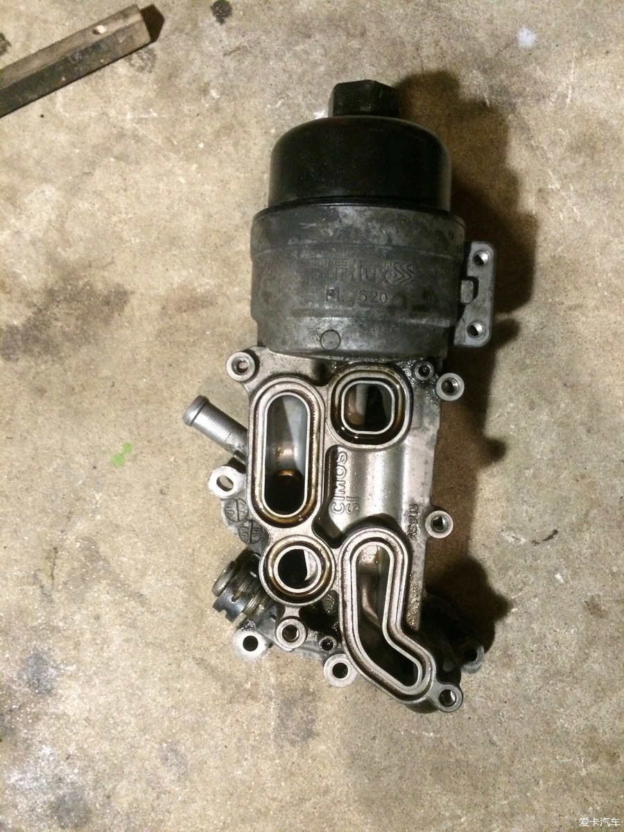

16. 拆除了副水泵,回流油管,还有油冷器的机滤基座,并且拆除了油封
17. 图为换下的油封。其实油封并没有十分硬化,在E46里面也许还能起到不错的密封性,但是由于前述一些设计缺陷,导致在不特别硬化的情况下油封易失效造成大量漏油
