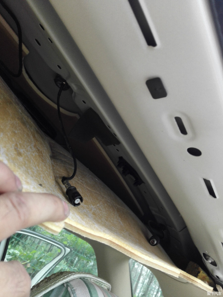

     天线底座有点烂了,不过幸好不漏水,因为要拆顶棚,所以和天窗排水管放在一起搞了,这个最好是一块搞,方便
拆卸顶棚的事就不提了,坛里贴子大把,同时向坛里的大侠致敬,我也是照猫画虎才搞好的,谢谢你们。
    上个天线底座原来的和拆下的对比图
    大家买胶圈的时候注意,右边是我新买的,需要裁剪一下才能安装,这个其实差异不大,防水功能主要靠中间的O型圈。
拆掉天线小辫子的图,从图中明显看出,胶圈烂了,灰尘和水没有进入,靠的是天线中间的O型圈。
车内,天线和车内线路之间有一个插头插座,便于拆卸天线的,大家注意下。

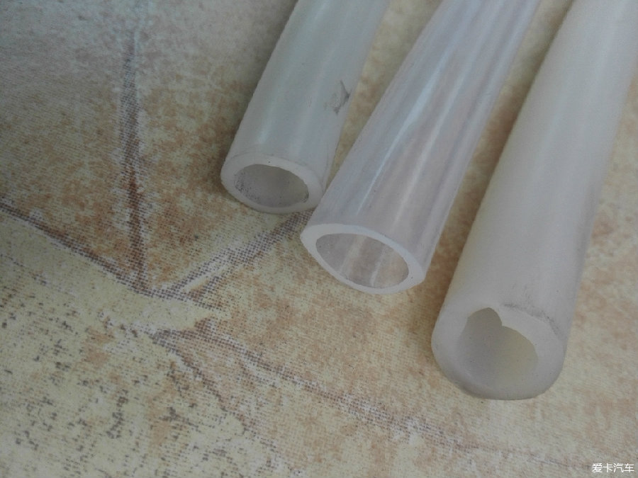

这个群里用的比较杂,有用煤气管的,有用医生用的橡皮管的,我用的是10*14mm的硅胶管
比煤气管(内径大概9mm)好插,弹性也好。我买的是国产的,TB上大把,不超过5块1米,还包邮。
这个国产的颜色是乳色,不太透明,进口的是透明的,上个图说明下
左起,分别是10*14,12*16,10*16,我为了确定这个,分别买了3种,实际最适合的是10*14的,中间是进口的,柔软程度比国产的要好。
硅橡胶的工作温度范围可从-100℃至200℃。具有优良的耐热氧老化、耐光老化和耐天候老化性能。
原来的天窗排水管外径大概11mm左右,用10*14的硅胶管做接头,两段都链接不错
这个是接好后的图,中间部分我打了点胶

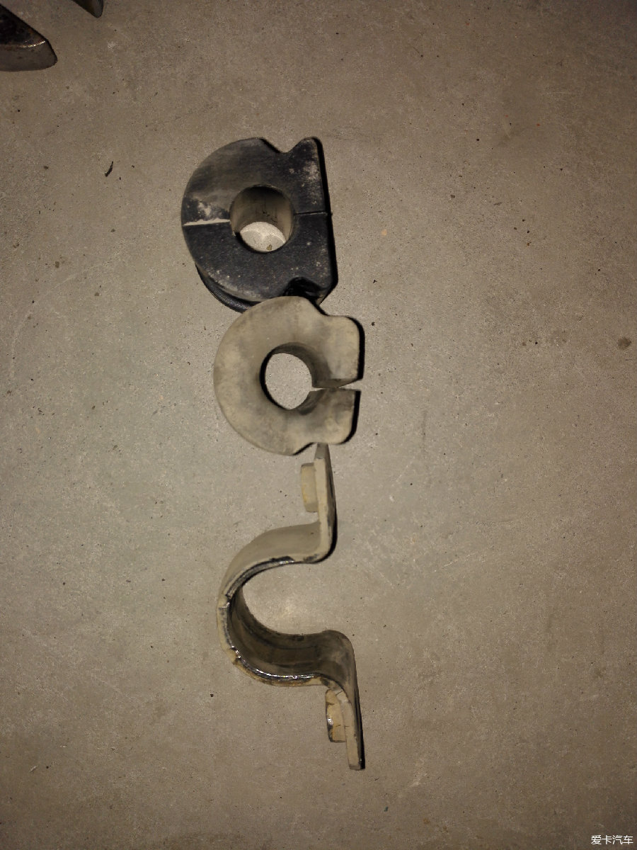

8 平衡杆拉杆
    我的车前期检查,底盘的好多橡胶件都老化了,从原来的帖子图中可以明显看到,主要是胶套破损
    异响这个可能是没太在意,正常行车没有异响,过减速带的时候,底盘有咚咚的比较散的感觉。
    底盘异响的相关贴,大家可以自己搜一下
    换的材料:
平衡杆拉杆,菲比的,45一根;平衡杆胶套,也是菲比的,25一个;配件都买了2个,买回来发现胶套2个是1包,找卖家,卖家说单个价。
   换的过程有点辛苦,主要是这样的天气,还有姿势
上个底盘的橡胶件的图片吧,便于理解(仅供参考)
我的悬挂球头和方向拉杆球头密封套也裂了,后期更换
换下的平衡杆胶套,更换过程没有上图,因为在底面上换的,过程太累,如果有升降机,估计会好些
胶套从图上看可能看不出来,实际上老胶套一段孔已经磨损较大了。
胶套孔径,polo尽情是16mm的

说说换过之后的感受吧,原来过减速带,有点散的感觉,声音也略大,换了之后(我换了一边,另外一边还没换,主要是天气太热了),过减速带,明显感觉声音小了,车身的感觉也紧。
