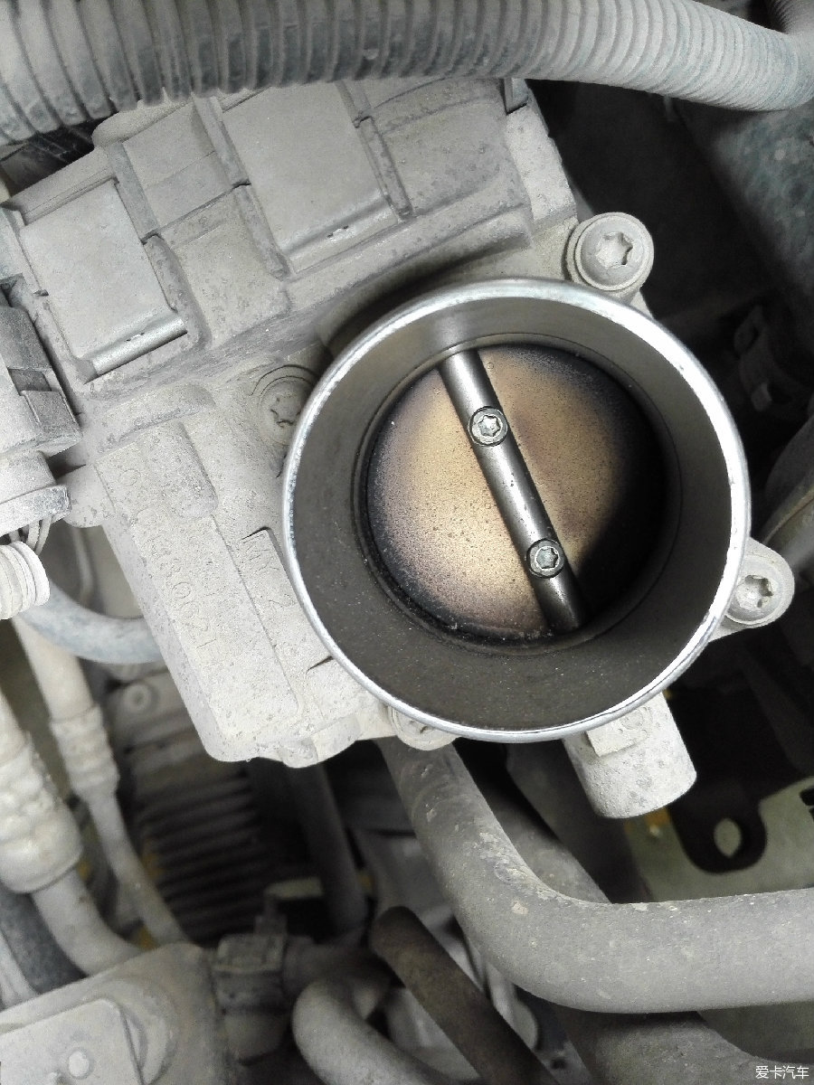

1、清洗节气门
    这个对于好多车友来说是熟门熟路的小项目了,不过我好久没做了,随手拍了几张,记录下吧。

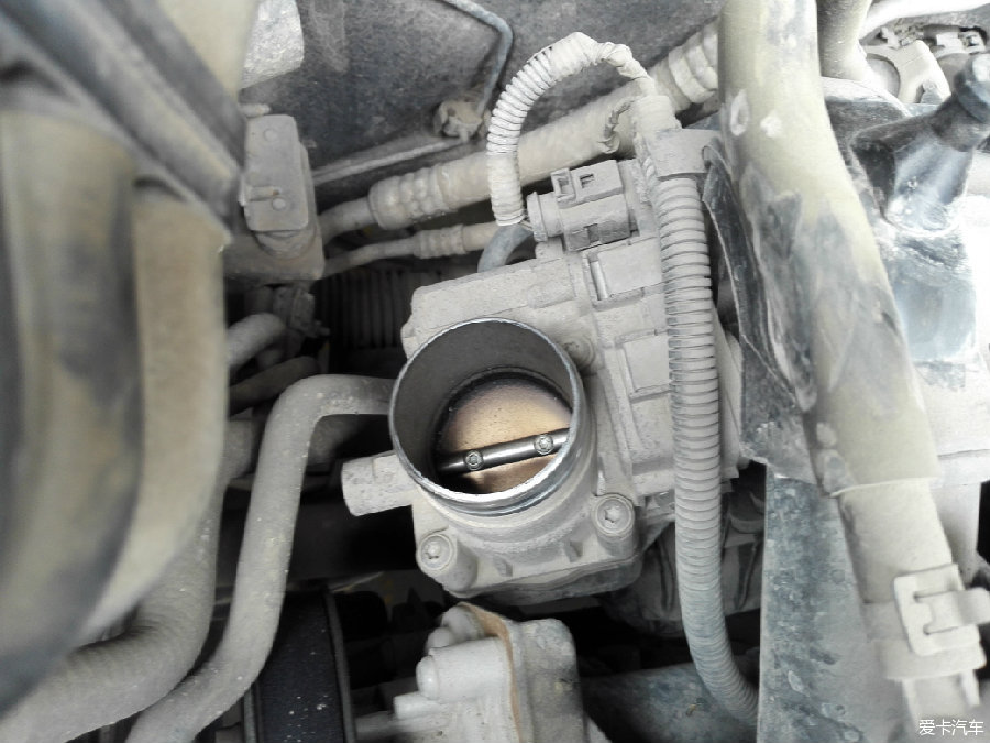

拆掉后的空滤
庐山真面目,一个脏字了得,看样子得勤清洗

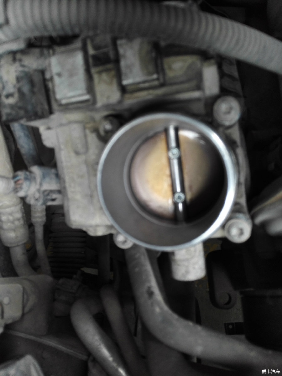

正上方,来张
拆下后的节气门背面,从此图可以看出,背面非常脏,并且内壁上也很脏

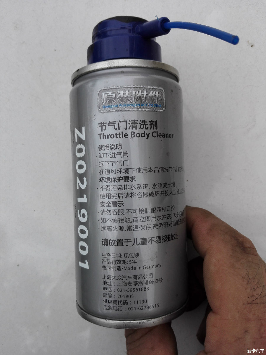

清洗剂近照,我喷,我喷,一瓶用完了
洗白白之后的照片,手上脏,照片虚了
水泥地上的印记,这个是挥发后的
我是拆掉洗的,虽然有5051线,也没匹配,点火ok,怠速ok,没有其他问题。
清洗节气门完成。

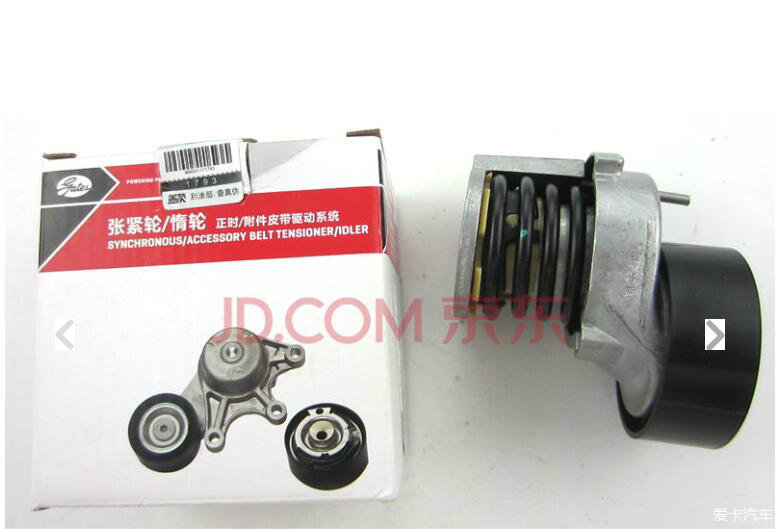

     先说说材料的选择,我查了下坛里的高人的意见,参考了朋友的意见,决定皮带、惰轮、涨紧轮一块换,皮带是有寿命的,轮子因为转动,表面磨损可以忽略,但是轴承也是有寿命的。
     惰轮直接买的成品,涨紧轮这个差别较大,从200多到80都有,下面的图片是借用的,由此看,弹簧部分基本应该不受影响(扭力弹簧),其实最该换的是轮子,转动吗。
     基本确定后,考察了下奶茶妹家和阿里巴巴,最后从阿里家买的,皮带50,涨紧轮15,惰轮40,收到后,皮带和惰轮应该质量不错,惰轮好像是盖茨的,皮带和原车的完全一样,涨紧轮国产的。

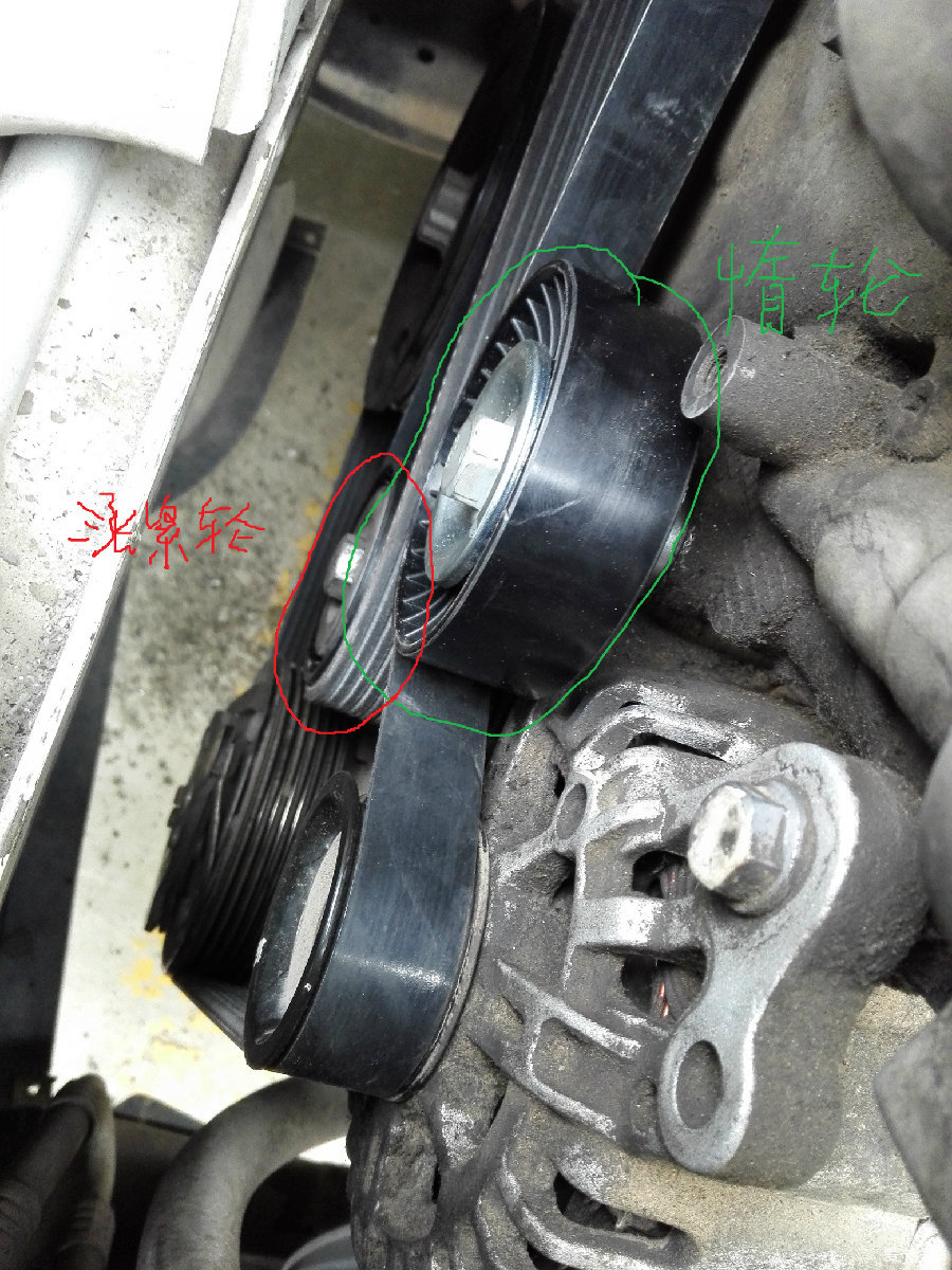

工具先上场,16的套筒扳手,提前准备了2套,上图,其实只用到了1套,大家猜左?右?
这个是换好之后的样子,
我在图片上写了名字了,红色的是涨紧轮,绿色的是惰轮
皮带拆卸,把套筒扳手插上,手柄朝上,手柄朝驾驶室方向用力推,涨紧轮会偏转一个角度,皮带自然就松了,取下即可,是不是so easy!

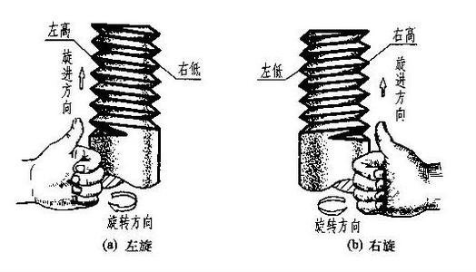

涨紧轮如果只换轮子,工作量很小,只需用套筒扳手朝车头方向扳,慢慢转,螺栓即可松动拆下,这个螺栓是倒丝的,也叫反扣,左旋。
平常的螺栓是顺时针转动是紧固,反之松动,上张示意图吧
惰轮是普通螺纹,就是逆时针转动时松动。
       换惰轮的时候发现一个问题,惰轮的螺栓完全松动之后,惰轮被钢梁挡住了,取不下来,这个费了好大劲。因为没有发动机起吊工具,所以只好用一根杠子用力把发动机撬,才顺利取下和安装。
      不知道其他车型是不是也是这样,这个在论坛内贴子数量少,换过的大家补充下吧。

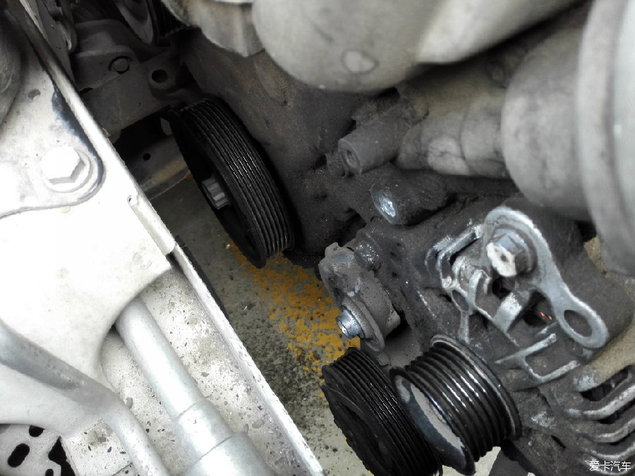

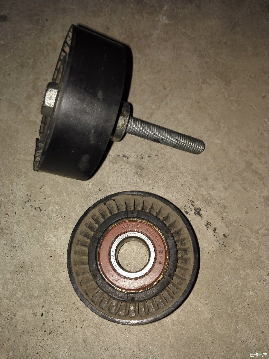

换下的惰轮和涨紧轮轮子
    上图中,带螺栓的是惰轮,外径约76mm,涨紧轮直径约64mm,涨紧轮轴承上面写了,TURKEY土耳其产,轴承是6203,精度C3
拆掉2个轮子之后的照片

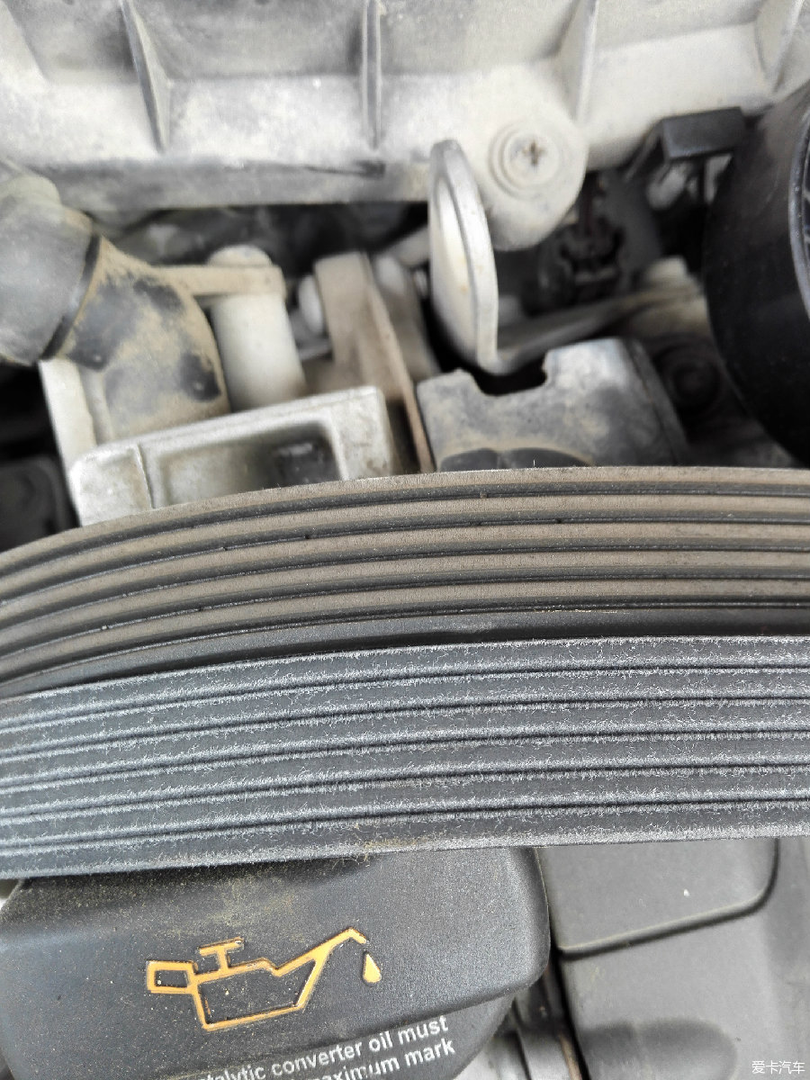

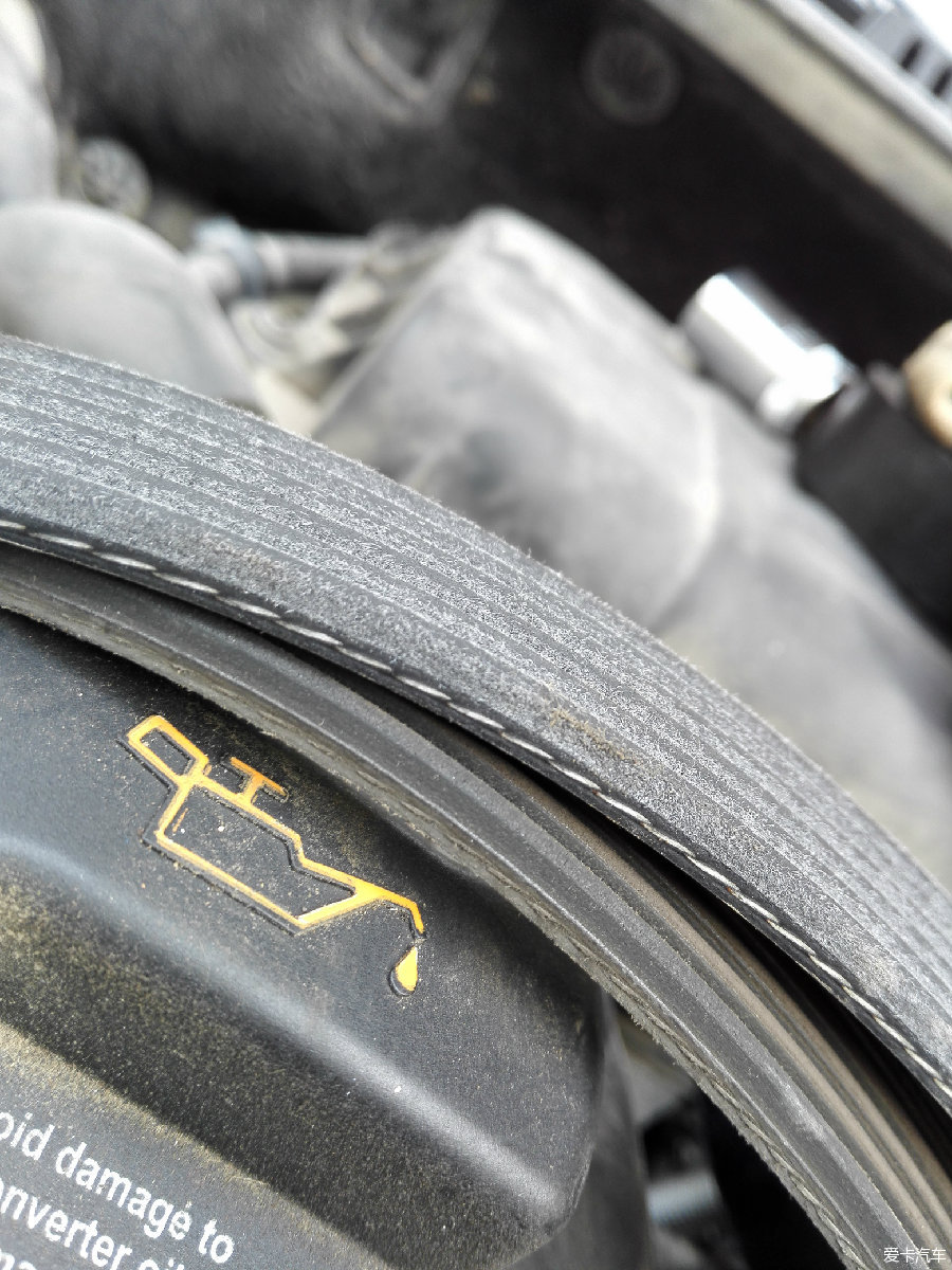

皮带内面对比
皮带侧面对比
从个人感觉看,拆下的皮带目视基本无裂纹,只是内部有些渣子卡在沟槽里,2个轮子的轴承间隙有点偏大,轴承缺油。
这个应该再跑个万尔八千的应该没有问题。
