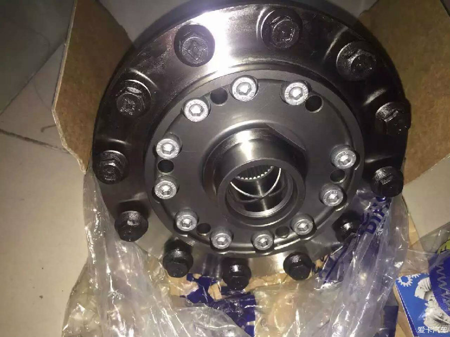

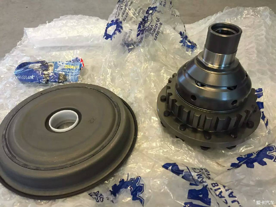

限滑差速器LSD-1.5way
LSD的作用:
   如果一只驱动轮发生空转时,LSD会限制两只车轮动力输出的动作,如此消除空转车轮不会继续空转,而另一只车轮也可以保持足够大的动力帮助车辆前进;在过弯时,LSD同样会限制两个驱动轮因转速差别而产生的动力分配现象,但与普通差速器不同,LSD会将动力尽量转移到外侧车轮而非差速器般转移至内侧车轮,也就是说,转向时外侧动力大于内侧动力,正时因为这个特征,LSD可以帮助驾驶者提高过弯的速度的同时,更可以通过油门的深浅来控制过弯时的车体姿态,用此特性去改善FF的推头问题~~当然咯......这不是绝对,只是说LSD有这个作用.....但是honda mugen rr已经给我们提供一个很好的例子,让FF操控出超越FR的感觉,而现在为赛道或为操控设计的前驱车都会标配LSD,如果简配那一样后期可以加装,至少在现在,电子是无法比拟机械。

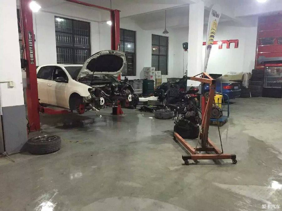

动力总成下来了

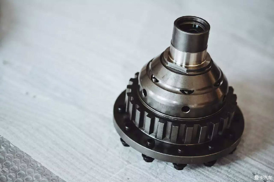

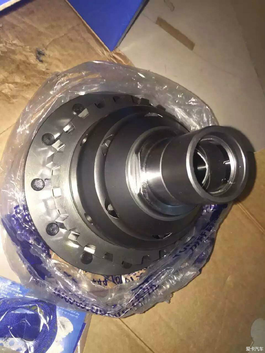

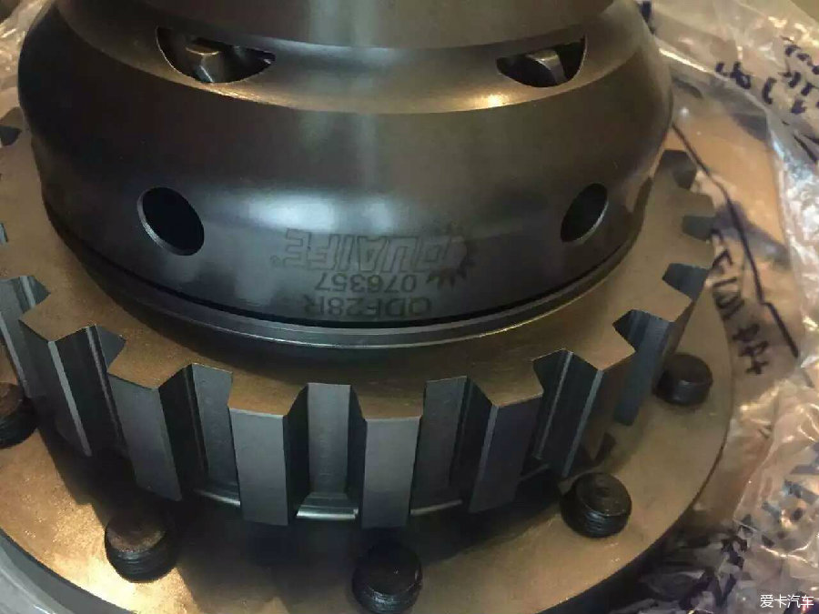

实物细节
实物细节
实物细节
实物细节
实物细节

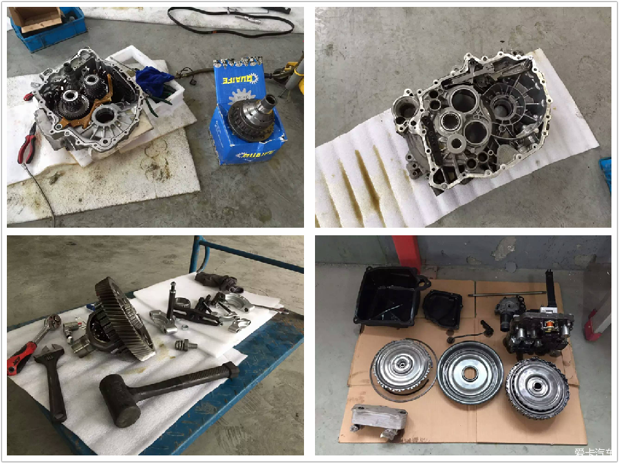

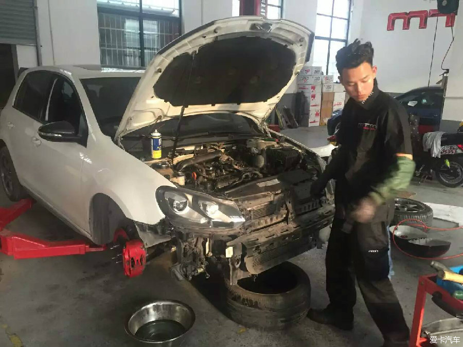

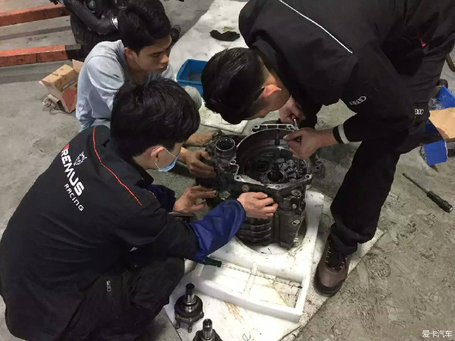

DSG拆解
LSD-1.5way安装
DSG回装

我是1way,没装车,安装需要多长时间
来自 爱卡Android版 发表于 2016-04-03 22:33    IP属地:未知
引用 成都的黑腾腾 于 2016-04-03 19:13:49 发表的回复
现在开着跑街什么感受?谢谢
待我过几天
引用 tuolaku 于 2016-04-03 21:54:22 发表的回复
我是1way,没装车,安装需要多长时间
一天就够
