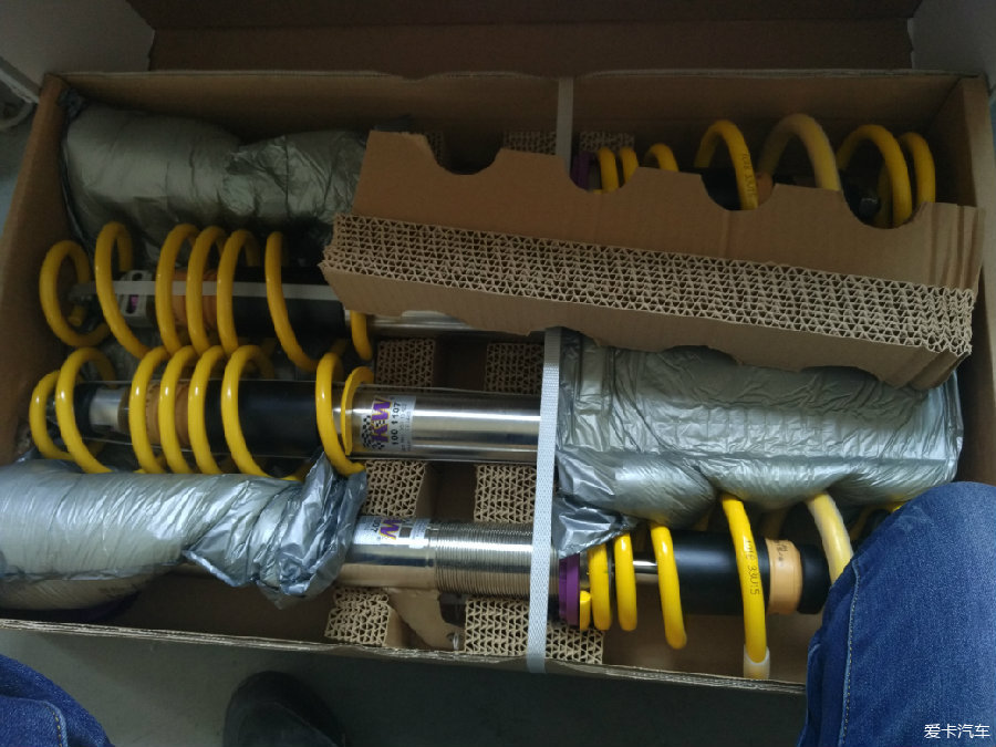

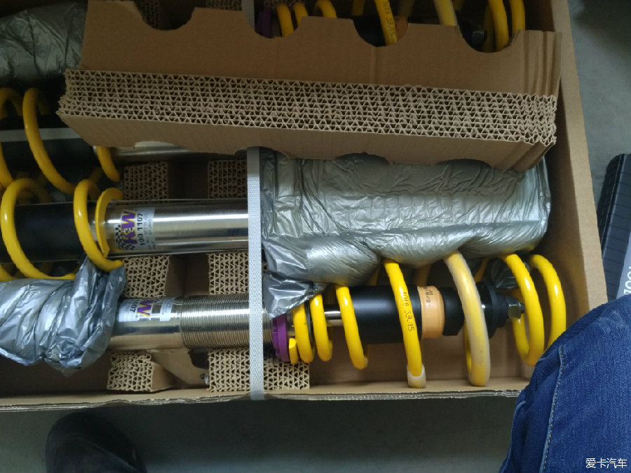

KW V3咬牙避震                     (这个真是舒服加速高速都很稳,真心稳,直线稳定性一套V3就可以解决)

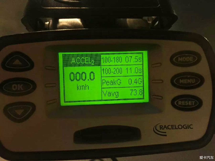

(先说说涡轮,LOBA的口碑在那,感觉可以,3800转满压,100-200现在11S,还没调试完美,进入10.5S内应该问题不大。市区很好用,PP程序可能不是最暴力最快,但我相信他是最稳定的因为调试用最低版本程序开始写,一步步加压提升压榨,出现问题排查故障修复后在写程序,也不需要动很多硬件,让程序去配合。底盘件部分一次性动的太多了,每个件的感受我写不出我也不知道,直接说,这样的配合非常爽,操控NNNN个档次有的,底盘很整体过弯加速高速都很稳,和原来的感觉完全不一样,就好像换了一部车,这个时候我才知道底盘强化才是真心的贵啊,但是真的有必要,真的能让你开着舒服)

这个成绩还行,期待更好的表现

V3避震,以前一直以为咬牙避震会很硬现在想想完全是错误的,还有V3只要你簧选对,不会很低或者塌屁股,我现在的高度和B12差不多,中国马路,特别是杭州,呵呵呵呵
