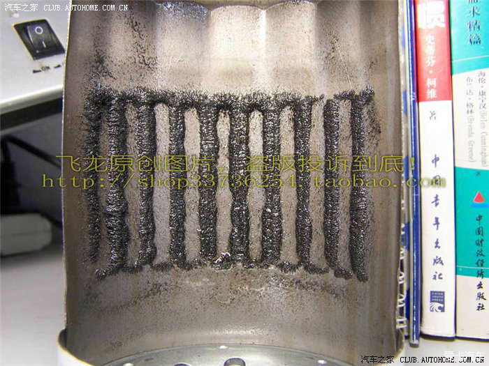

还有人问,现在的发动机都是全铝的,弄个磁铁有用吗?这个帖子里有答案:
网页链接

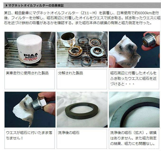

关于效果,我肯定不是第一个吃螃蟹的,有同样想法并付诸实践的大有人在:

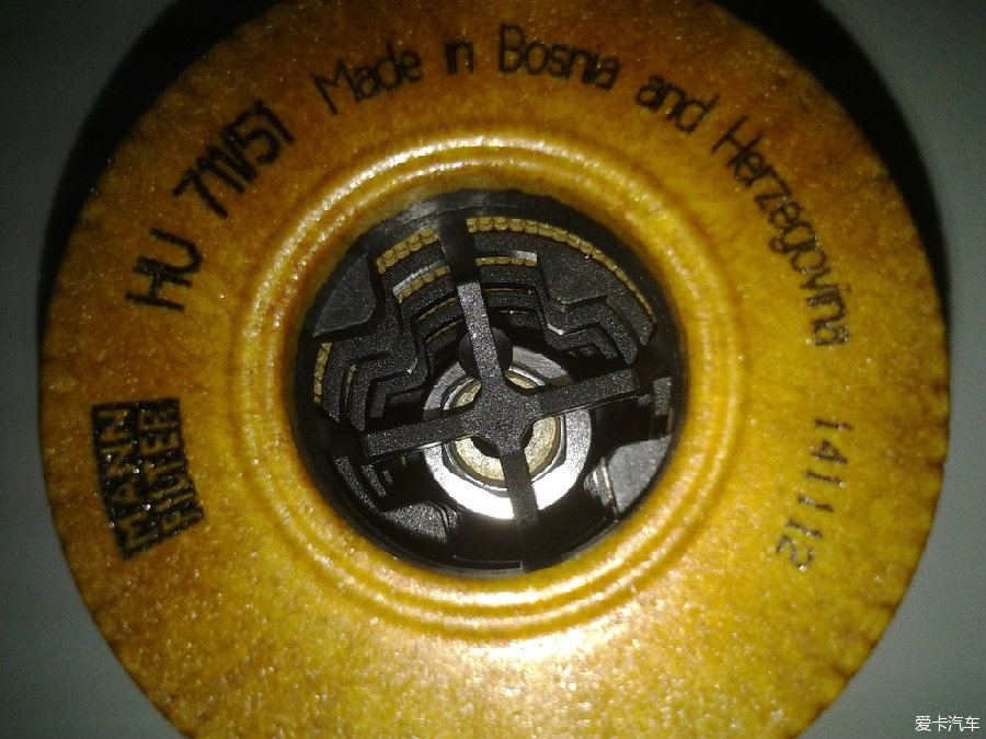

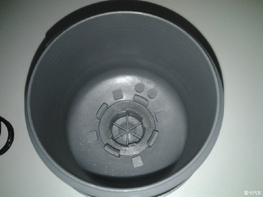

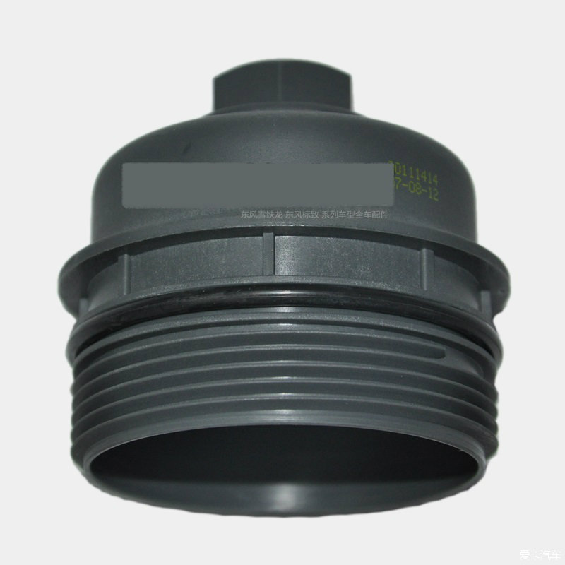

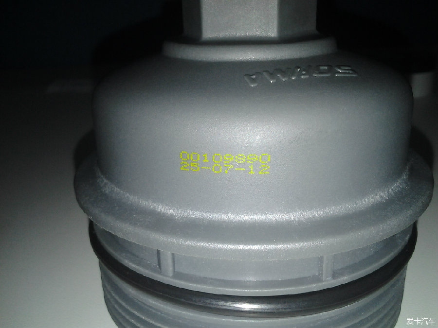

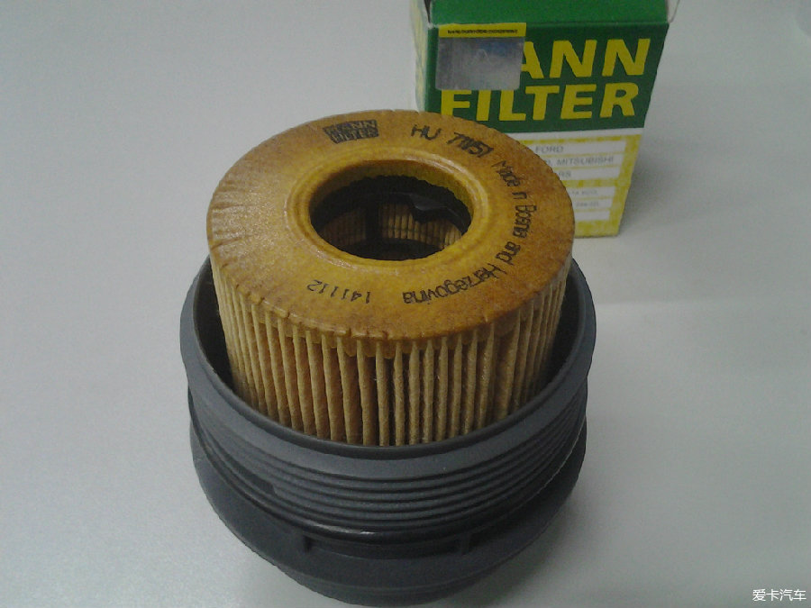

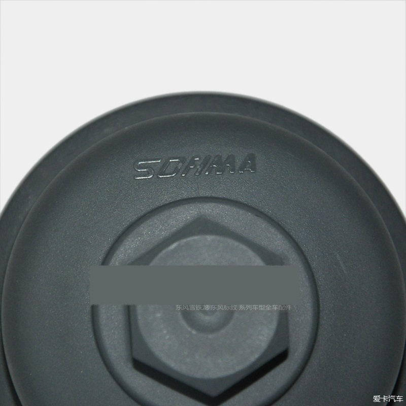

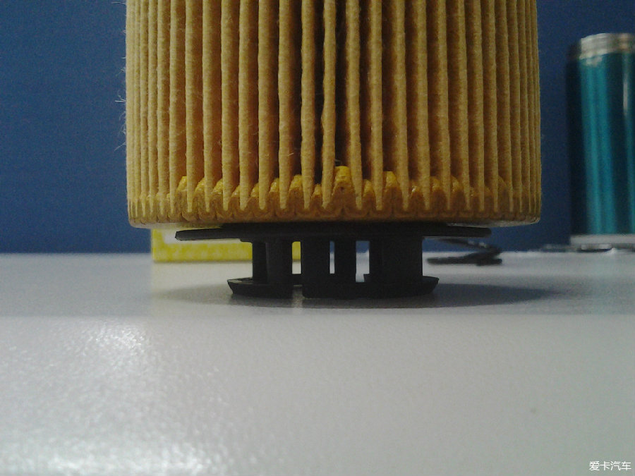

为什么要把磁铁安放在机滤盖上呢?很简单,安装和清理方便,而且机滤是机油流动的必经之路,在此安放颇具一夫当关万夫莫开的意味
来研究下老八2.0的机滤盖,中间弹簧结构为旁通阀,用于泄压
左边是机滤盖尺寸,右边是机滤尺寸
[ 本帖最后由 ytsunwj 于 2016-2-27 16:26 编辑 ]

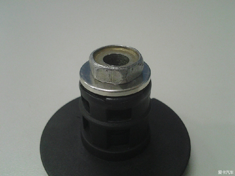

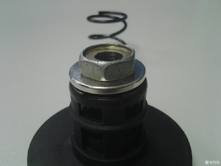

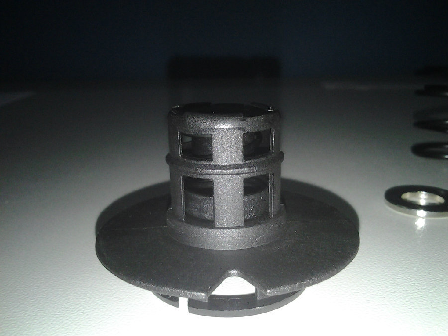

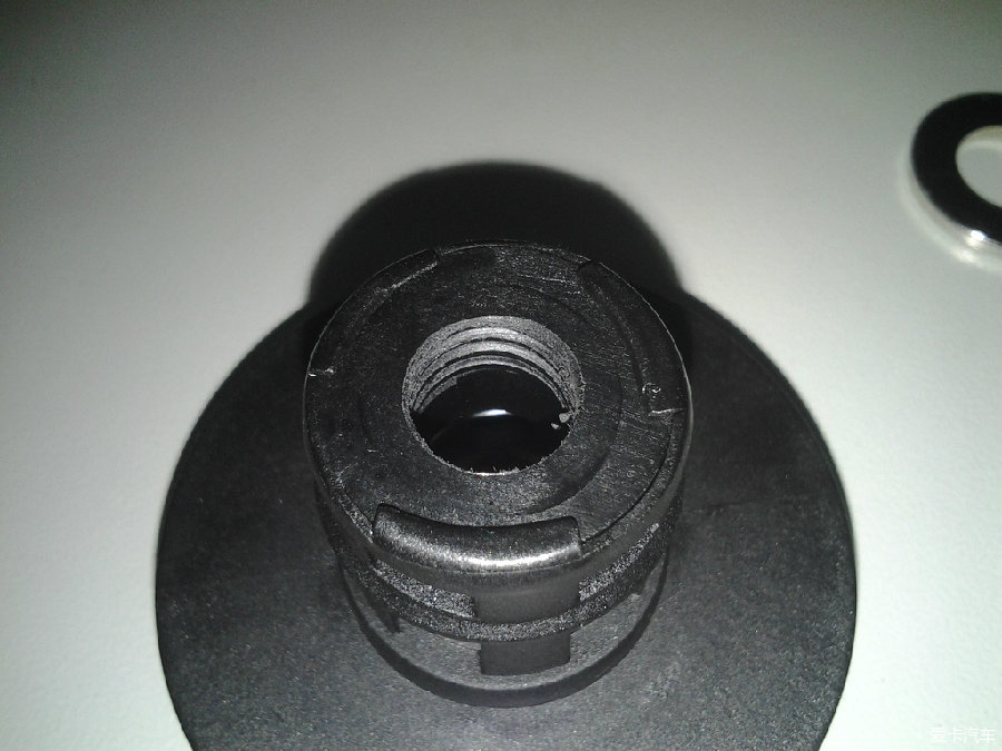

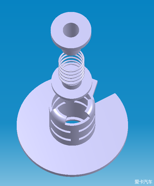

我的方案来了

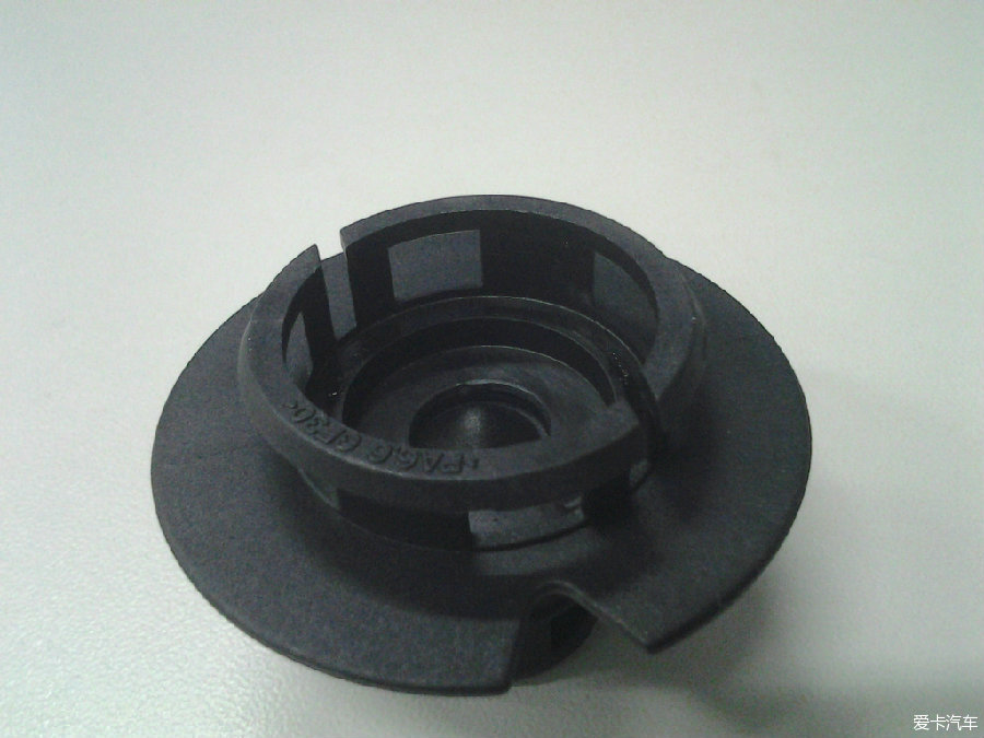

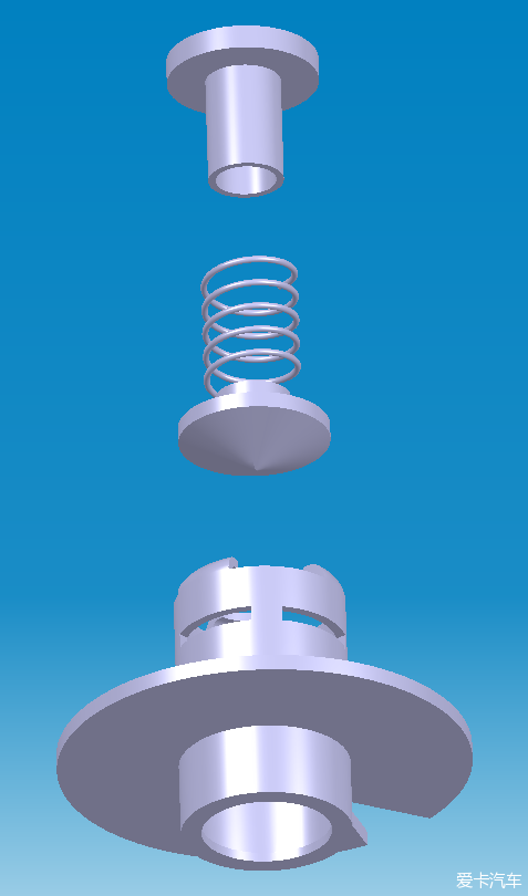

拆掉旁通阀,零碎的零件
圆环为磁铁
旁通阀结构
背面
此孔直径9mm,用丝锥攻丝,M10x1.5
固定旁通阀就靠那四个爪

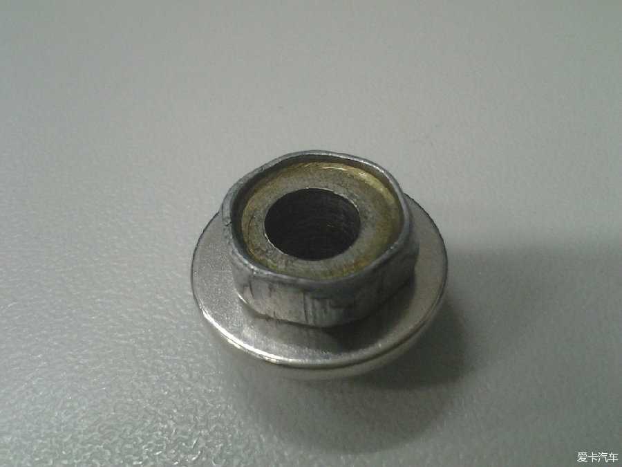

型号

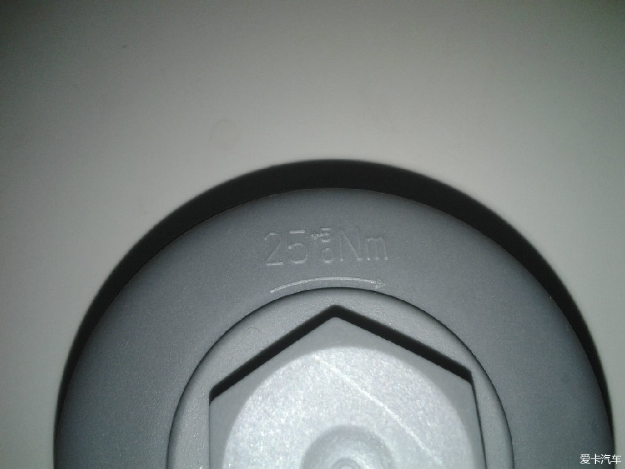

力矩很重要,不注意的话下场会很惨
空心螺丝+磁环
磁环的外径跟旁通阀体一样
装上机滤的效果
螺丝的高度不会与机滤中心支架干涉
全家福,这个盖子就用左边那个破纸盒寄过来的,1.6的还有个印刷的包装盒,2.0的搞得像个山寨的一样
