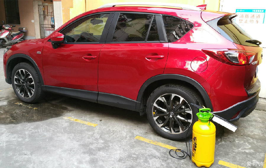

1、洗车器

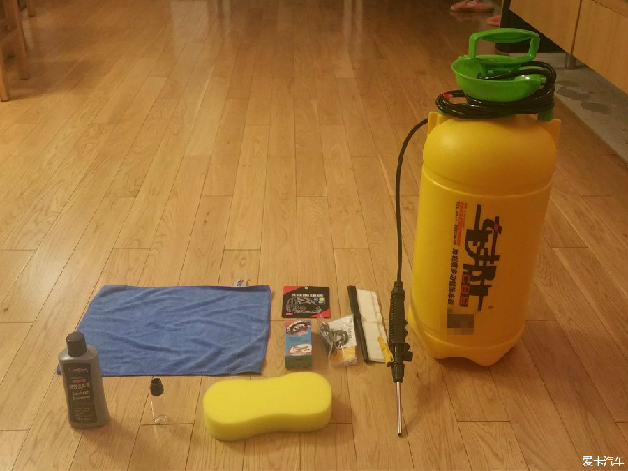

去年夏天曾经见到小区里面一对父子在一起洗车,小孩子才读小学的样子,发现我在看他洗得越发起劲,前窜后跳,边洗边跟我解释——一副父子情深其乐融融的景象。那时我便萌生了买一个洗车器的念头,不过真的买到手了,儿子也基本就是在边上看看,就是我自己把洗车当作锻炼身体用用了。
洗车器套装。
送来的时候除主要产品外,附有洗车液和毛巾(很好用,吸水性好)等赠品,但是少了一个刷子,店家很好,马上又补了一个。
这个洗车器是气压式的,打一阵气可以洗一会儿,没气不出水了就再打气。16L一罐子水刚好可以仔仔细细洗一辆车。
大家看,自己也可以洗得这么亮哦~~~

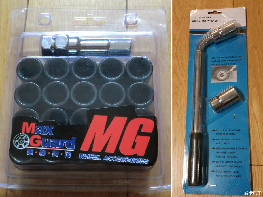

上一篇帖子“装潢第一弹”说过,我安装了特殊的黑色防盗轮胎螺帽——需要特殊的轮胎工具,所以买了这个扳手。
可以像甩棍一样伸长。

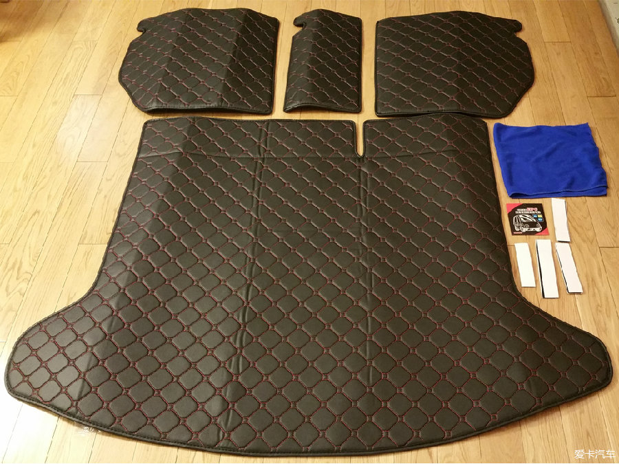

1、后备箱垫

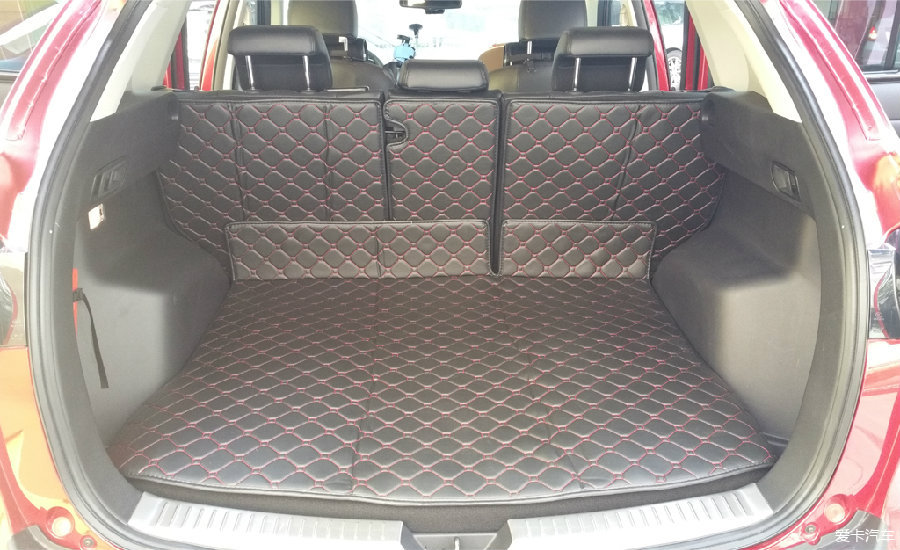

开着CX-5出去自驾游的时候,到了景点,老婆和孩子很喜欢坐在后备箱,面对美景吃吃喝喝。原来的后备箱舒适性略差,所以我买了这个后备箱垫子。
只买了主垫和后排椅背垫子,另外还有两侧的垫子(觉得用处不大就没买),如果买全套就是全包围了——黑色皮质,红色缝线,跟CX-5很配。
装好以后就是这样。
后排放倒以后基本是平的,可以当床用了。既舒适,又方便清洁。

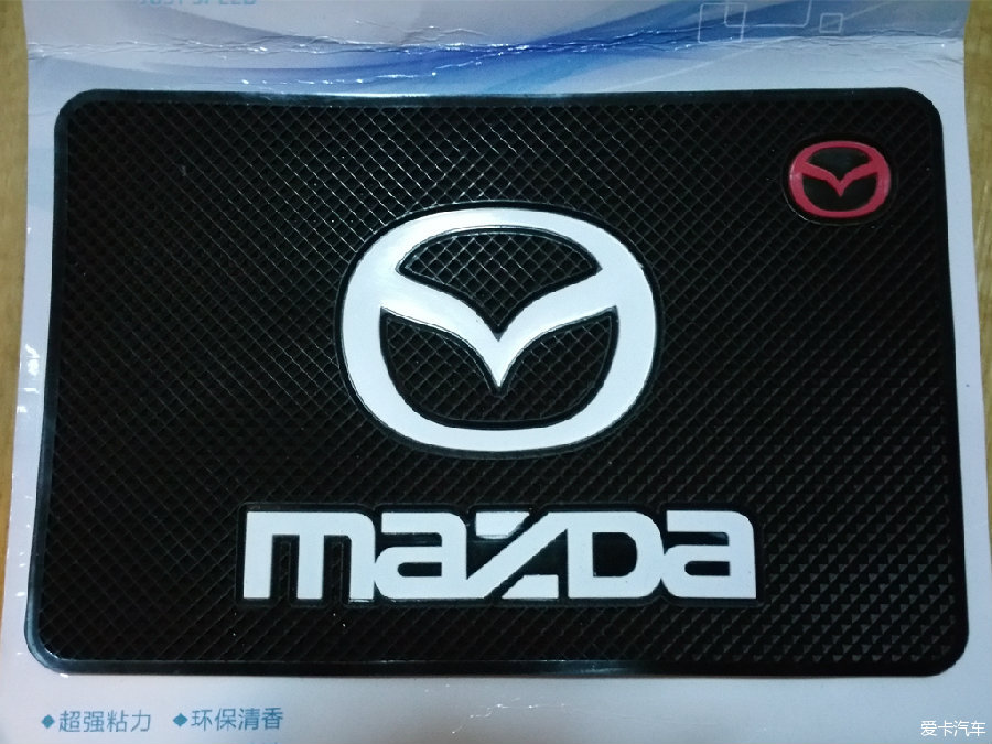

2、防滑垫
带马自达Logo的防滑垫。
买这个原来是放在前风挡台上,用来放手机等东西的。但是它和前风挡台的连接粘性很差,虽然它和手机的粘性不错;所以基本上就是放在车里当个摆设。

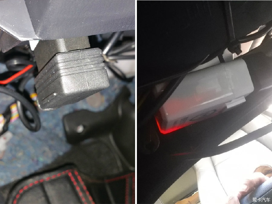

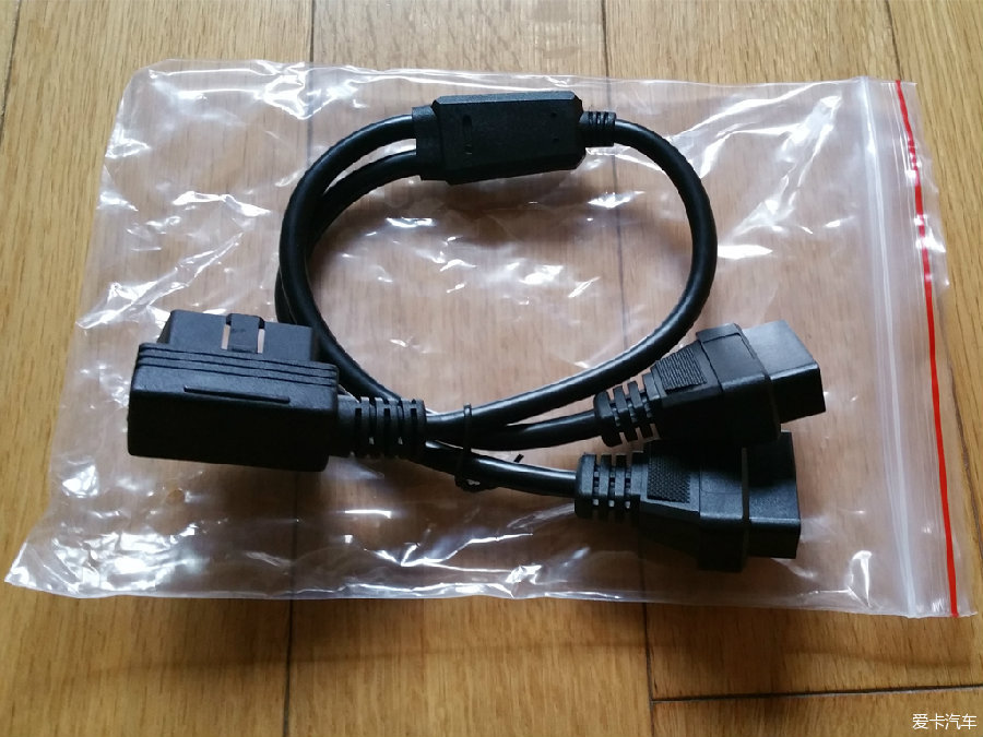

1OBD一分二延长线
OBD一分二延长线是用来跟某吧汽车卫士(下文会有介绍)配合使用的。
因为车子的OBD口上已经接了360全景系统的端口(见上一篇帖子“装潢第一弹”),要再接某吧汽车卫士(也连OBD),需要一根一分二的线。对于这个线有两点要求:首先是长度要30cm以上,否则够不到两个设备;其次是要16芯全连的线,否则使用不全连芯的线会有信号断续的现象。

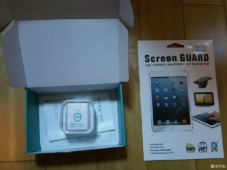

2、某吧汽车卫士
买的是高配版,附送HUD膜(就是一张iPad的保护膜)。
安装的时候把前文的OBD一分二延长线主端口接到汽车OBD上,分出来的两个端口分别接360和某吧汽车卫士。
左图是主端口,右图是接好的某吧(藏在驾驶位方向盘下面)。

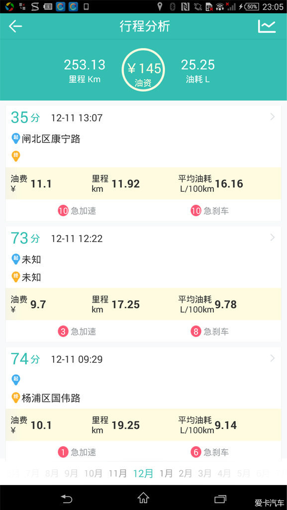

把手机通过蓝牙和某吧汽车卫士相连,驾驶时打开APP软件,汽车的行驶数据就会反映到手机上;可以记录每次行驶的数据,并给驾驶情况打分,如图。
并且记录行驶路线,如图。

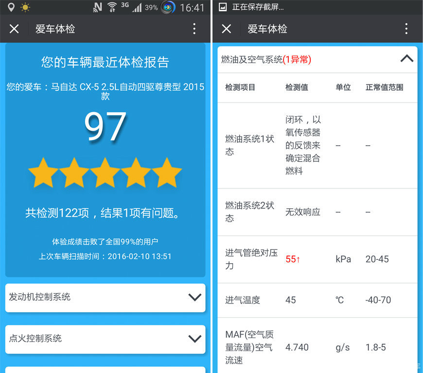

还能够做爱车体检。所有上述数据都能够传到某吧微信的个人账户上,界面和手机APP软件界面有所不同。如下图。
前面都是事后统计界面,行车界面是不一样的很像仪表盘;如果把手机设置成HUD模式,并把行车界面投影到前挡风玻璃上,就可以模拟HUD抬头看到行车状态。手机模拟的HUD投影在前风挡上效果很差,哪怕用了前风挡HUD膜效果也是然并卵;另外手机上的某吧软件,在行驶中语音提示非常频繁非常聒噪……所以我一般都是开车前看一眼,到了目的地再看一眼,中间都静音处理,基本不看它。

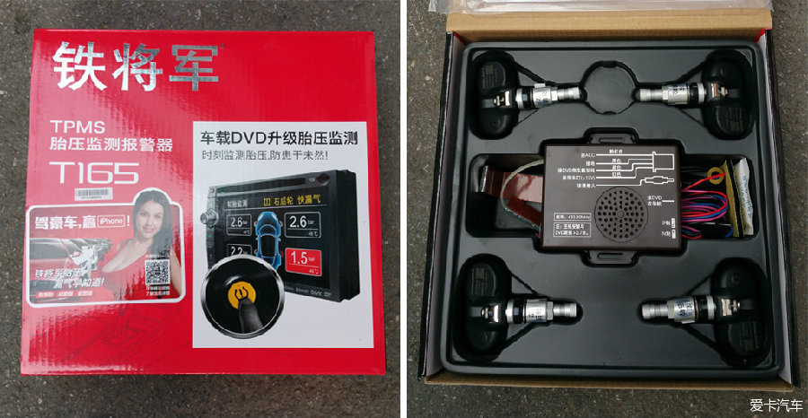

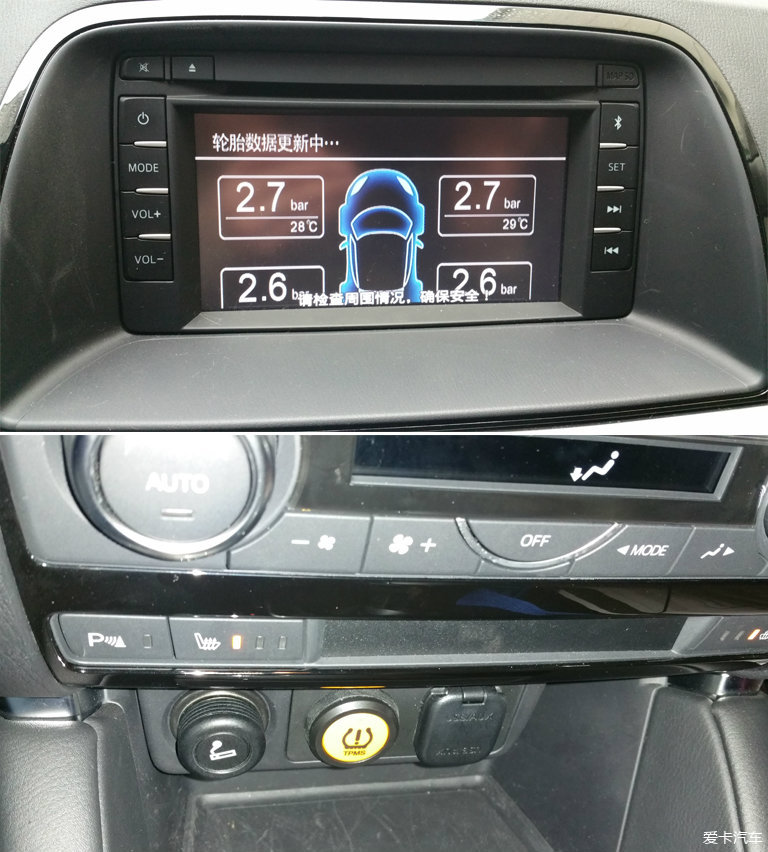

3、某将军胎压监测
胎压监测是一个争议比较大的东西,很多4S店的销售都说装了没用:“就算发现胎压不足了,在高速上又能怎么样呢?”不过,一次在东海大桥上,看到一辆还没上牌的别克君威,右后轮瘪了还在最左边车道跑的欢快……我下定了要装胎压监测的决心。
我喜欢车前挡台上干干净净,没有什么设备;所以胎压监测一定要是那种能够集成到中控显示屏上的,不要独立显示设备的。
做了一些功课发现某将军这个牌子是做胎压监测质量比较稳定的,基本上就是它了;而且必须选择传感器内置的——免得被盗。
问了三四家汽车安装点,发现一个问题:中控显示胎压监测和360系统冲突,基本上默认360显示优先,所以没有办法切换到胎压显示界面。幸运的是,咨询到一个车友也和我有一样的想法,并且成功安装了360和胎压监测系统,兼容没有故障。经过他的介绍,我联系到了那家店——很远,在浦东,还得过高速收费站——基本确定安装T165型号(T161没货)。
包装、主机、线路和四个内置传感器。
这家店在技术上成功解决了360和胎压监测冲突的问题,也做了动态平衡;然而出现了一个新的问题。

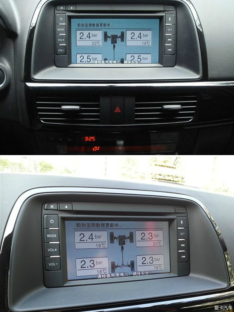

屏幕显示下移,左右后轮的胎温不显示——几次调试都没有效果,约定等T161有货了再去换装。实际上除了这个问题让我不满意之外,T165的画面略糙,还有文字有重影也让我失望;下面那个黄色的胎压按钮开关我也觉得不好看,跟CX-5内饰氛围不协调。所以必须换!
约两周后T161有货了,赶去安装。是不是主机都比T165酷的多?
界面也更为精细,底盘悬架和四个轮子的3D画面做的惟妙惟肖。
然而,屏幕显示下移,左右轮胎胎温不显示的问题也存在于T161中(图上)。不过这难不倒我这个理论达人(换言之,就是动手能力差)——在充足的准备功课下,我已经掌握了解决办法:打开主机下部盒盖,把右边出厂默认的显示制式P跳线到显示制式N,重新开机,大功告成!(图下)

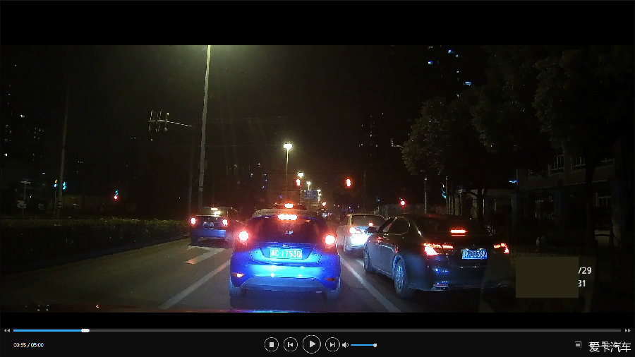

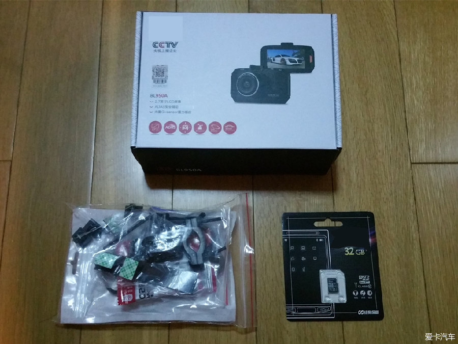

4、某度行车记录仪

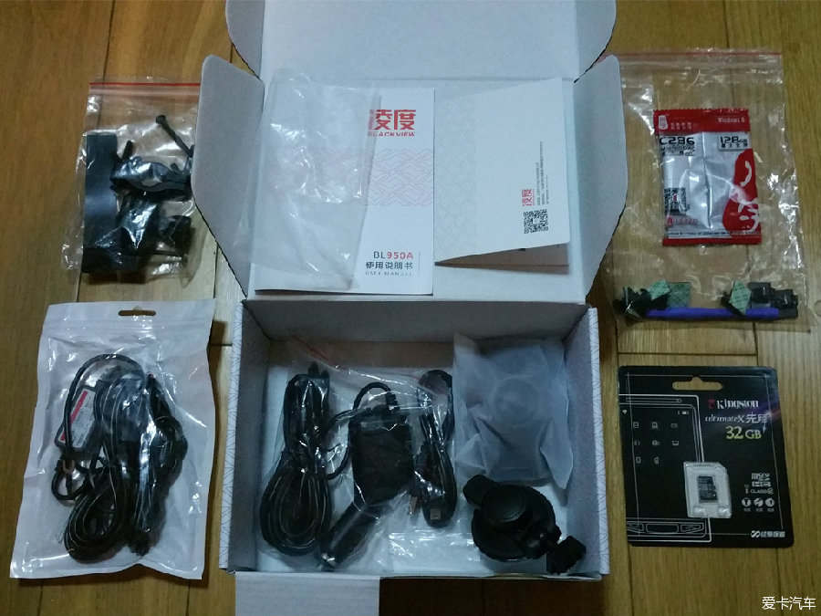

360系统虽然解决了我过极窄路和小区停车的问题,但是显示分辨率极低,不能作为行车记录仪用。不得已我另外买了一个某度行车记录仪——经过功课调查,是非后视镜型中质量比较好的。
除了主机以外,附送九头蛇支架,和32G高速TF卡。
产品本身还包括:主机、降压线、点烟口充电器、USB线、吸盘、读卡器、卡扣等。
安装就是前文帮我安装胎压监测的那家浦东汽车服务店帮忙搞定的——这家店技术很好,服务也不错,就是价格很坚挺基本不肯让(毕竟人家靠这个吃饭的,也能理解)。
左边是装九头蛇支架和主机,右边是埋暗线到保险盒。

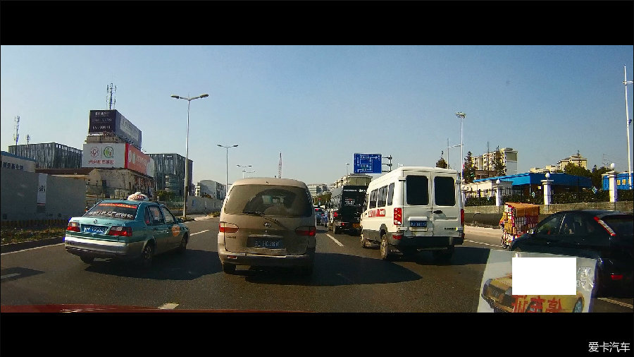

看一看行车记录仪的效果。
白天。
地库。
夜晚。
雨天。
