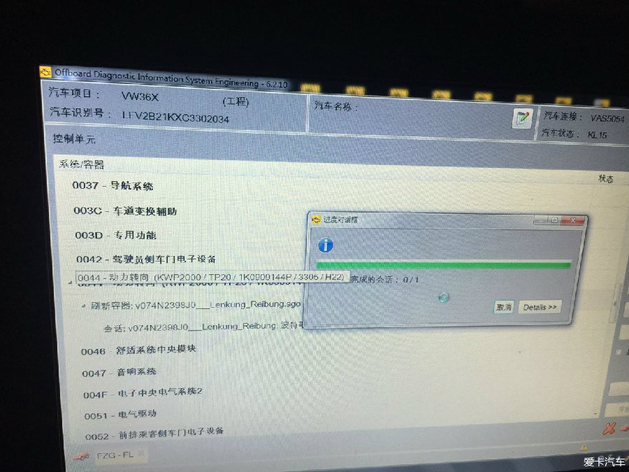

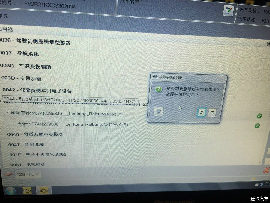

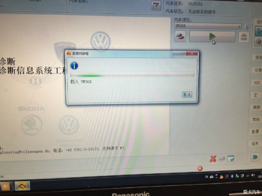

Odis -E 6.2.10  识别 44转向后, 进入042 刷新。  本地固件直接刷入239 曲线,下面是刷曲线过程中的照片:
