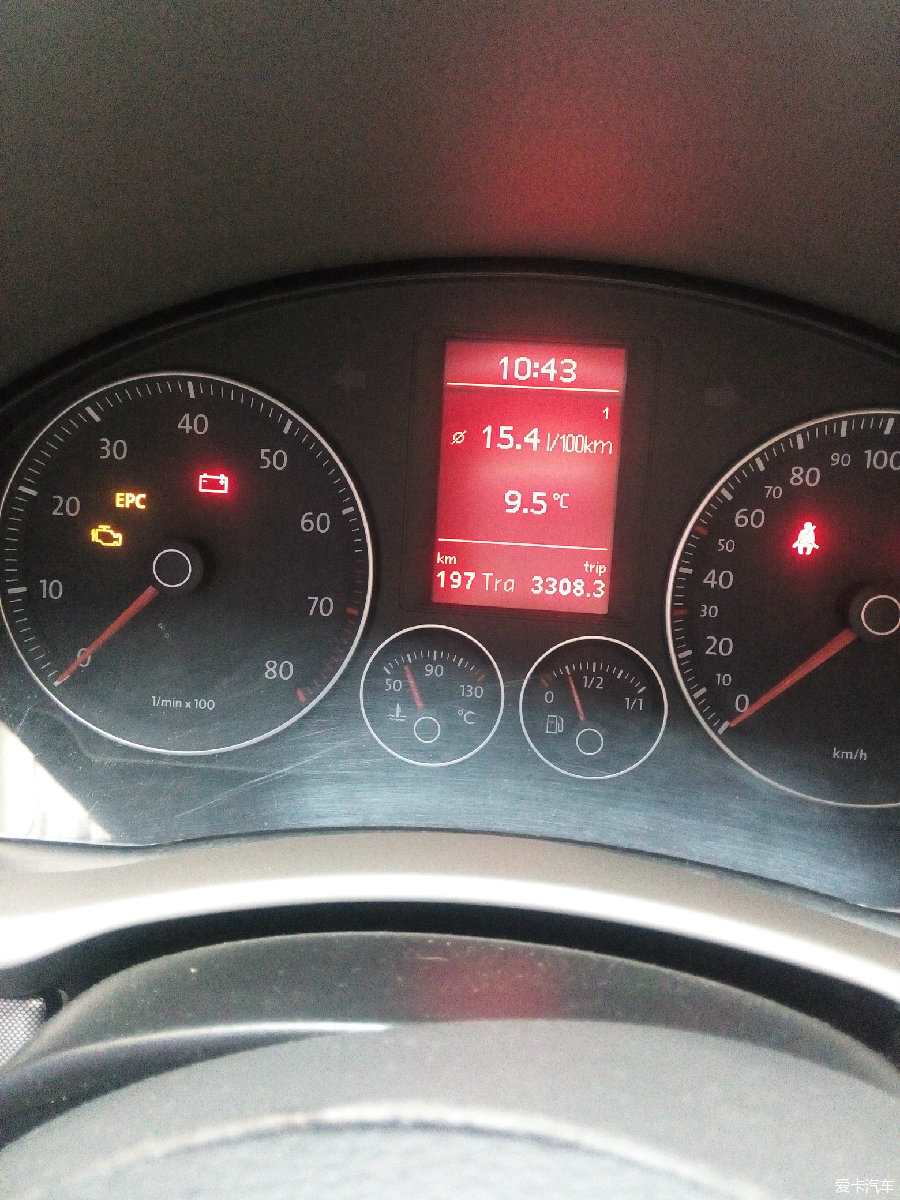

  好奇心害死猫;把我今天上午确实吓了一大跳。,在自己对本软件没有熟悉掌握的前提下我进入了一些功能设置,看看里面有什么和5053操作不同或者数据不同的信息内容。糊里糊涂的不知道操作了哪?退出软件的时候没有注意,下车后锁车没有任何反应?我以为我没按到位,再次按锁车都没听到滴一声(安装了防盗喇叭)开锁也没有声音,锁车动作也没有?于是奇怪了,重上车打火,能打着呀,一看仪表,里程数字都变了,出现197Tra字样,这下心里慌了,一万个草泥马啊,手贱啊吗,后悔啊,再次折腾软件也无果,马上又回家拿5053检测,也是没有任何故障提示,都正常。这下好了,不能锁车了,于是试着用钥匙机械锁车能锁车,解锁也能,心里此时稍微有了一点点庆幸。没折啊,只能又去求人家帮忙啊,马上联系小黑卡友,把截图和状况和他说明了下,用微信发过去了,,,,,,,,,然后半天没有回复(当时小黑在忙),心里那个忐忑啊,老后悔了,心里拔凉拔凉的。快下班的时候小黑回复了,心里就看到救命稻草一样啊,各种表述,由于我没能和小黑描述具体动了哪,他说他也没有办法。只能去4S去解决了,费用大概几千。此时是欲哭无泪啊,都没去网上查询资料了。于是又拿着软件电脑去车上找原因了,各种描述可能等等,都说给小黑听了,Tra模式是运输模式,最后在软件的右边界面下找到了,点击关闭后仪表咚的一声,数字就回复过来了,心里此时是泪奔啊,小黑你当时是无法理解我的心情的,赶紧拔钥匙锁车,又听到滴的一声了,心里那颗大石头终于放心落下了,

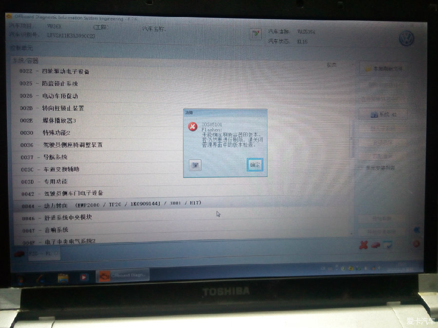

这个图片就是我当时乱点出现的错误,

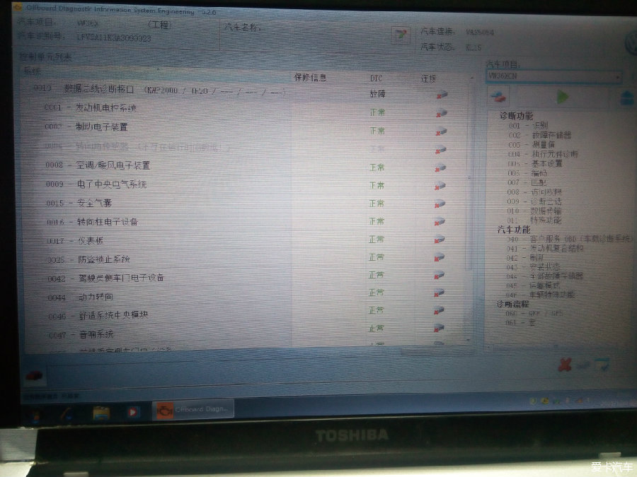

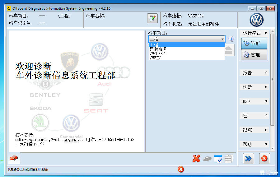

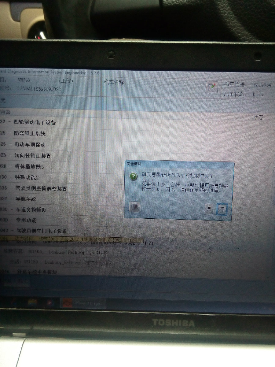

首先得安装好软件,软件安装我就不上传图片了,界面如下,如果软件都安装正确的话,汽车项目栏下面会出现VW36X的选项。点击绿色箭头会自动识别车型,然后就可以进行设置和读取数据了。
然后点击42刷新选项:

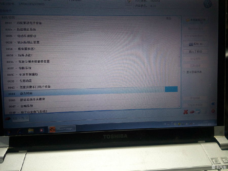

选择044模块

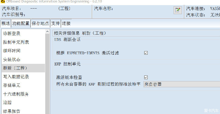

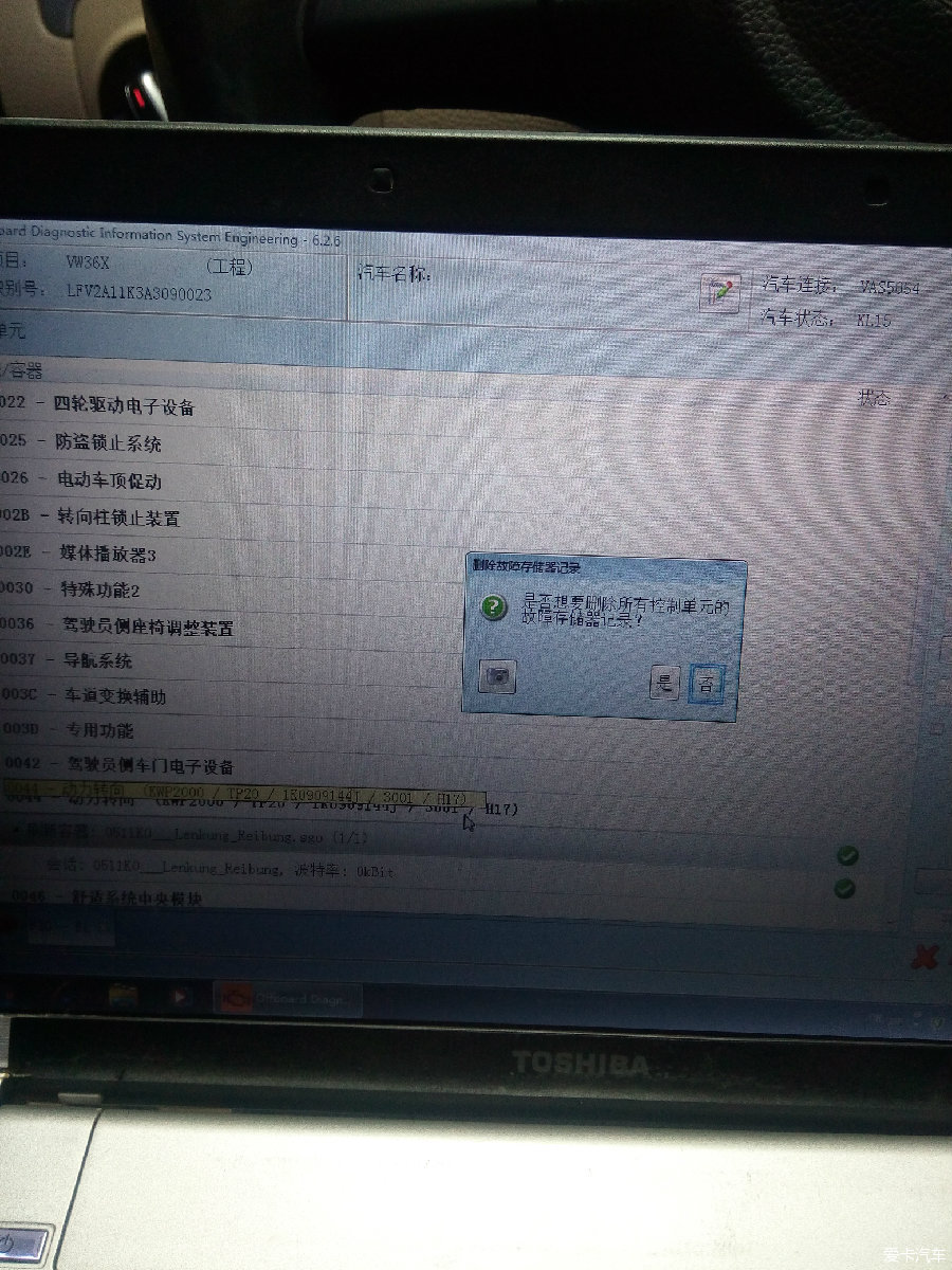

然后选择本地文件,提前在D盘或者那个盘建立一个小写的flash的文件夹,然后把想要刷的曲线粘贴进去就可以了,如果出现这种界面的提示点确定,退回然后进ODIS管理菜单 再进功能配置 刷新工程 然后把激活班的沟去掉,然后点击保存即可。
然后我们再次进入刷新,之前的步骤,点击本地文件。选择好了的话,点击044 让这个变蓝
变蓝以后了,只要车门电器什么的都管好了的话,就点击电脑键盘ENTER  回车键,不要去点击右边栏的开始刷新哦,可不是那哦,

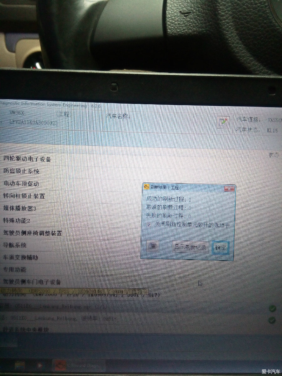

刷完好快的,就十几秒的时间。然后就会出现如下提示

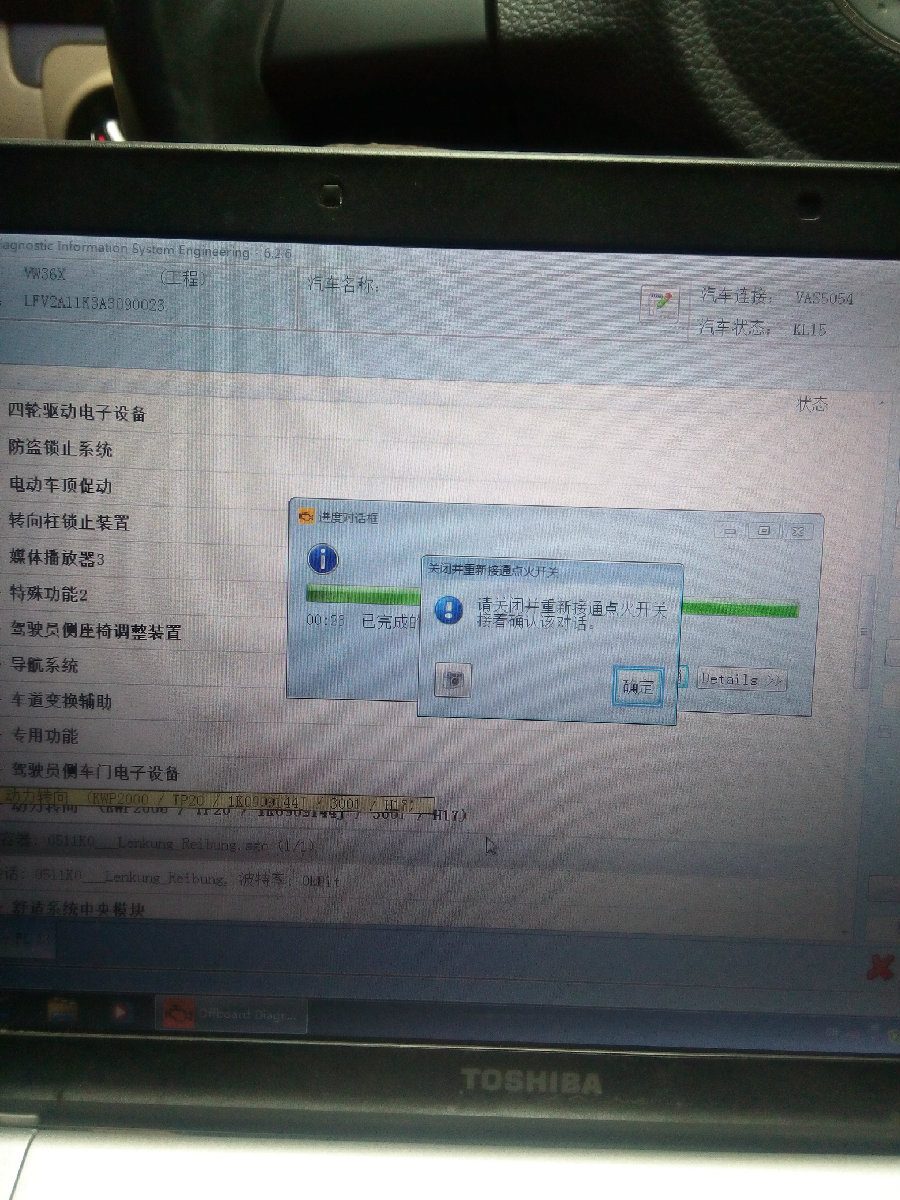

等1秒后再打到通电的位置,再点确定,然后把钥匙OFF 不要拔出,然后再通电,点击确定就可以了,出现如下图可以不管他,点否
