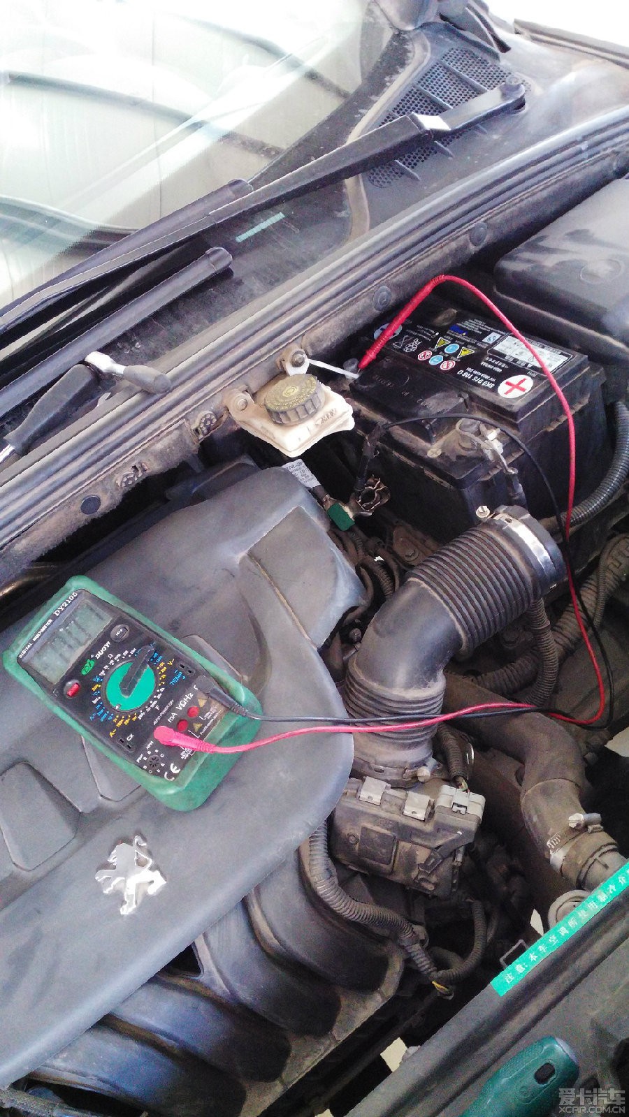

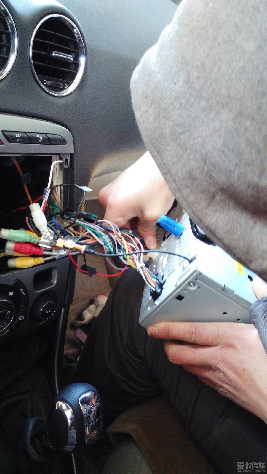

检测方法很简单,就是从负极串联万用表测电流,正常应该0.01安培左右,我的高达0.22安培,难怪一晚上就没电了,跟检修师傅一讨论,怀疑是4s送的导航的问题,因为第一年过年除了加了4s送的导航,原车什么电器都没加,这样拔下导航电源再检测,电流降到0.01安培,这样就找到问题的根源了。很纳闷4s和标雪专修店不会这个。

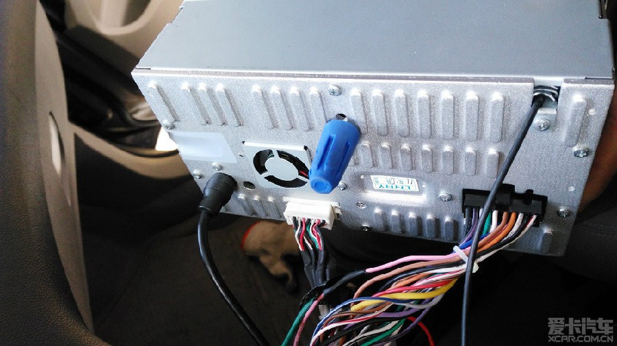

再说最终解决办法,导航也尝试去修理,没成功,后来决定把导航火线从钥匙控制的电源线接过来(是不是传说中的ACC),这样钥匙拔出来,导航也断电。
使用几天后,电瓶能正常使用了,停一天电压还能11.6V左右,改前基本11以下了。导航接到acc的副作用是,每次导航开机,以前保存的东西都没有了,比如音量大小,电台,这些都重置了,每次都需要重新设置。这个导航原来的问题还继续存在,比如踩刹车屏幕就亮了出倒车无信号几个字,听sd卡歌曲切换到收音机再切回sd卡就进不去sd卡听歌了,必须重新打火才行。4s送的东西太垃圾了,以后买车决不改这些东西了。

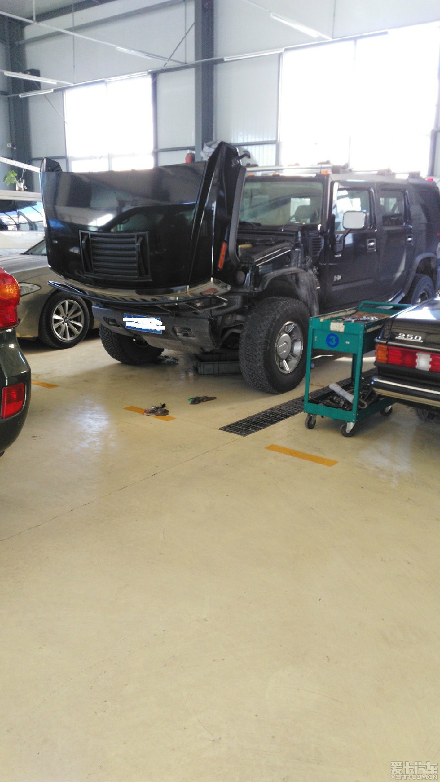

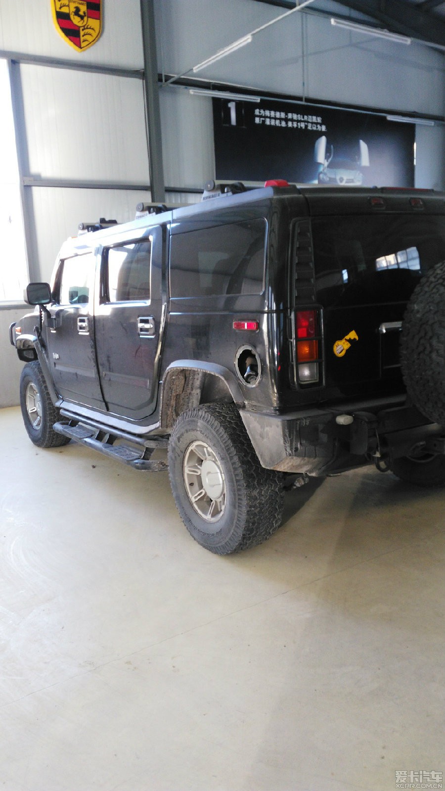

顺带发个别的省开国过来修理的悍马H2

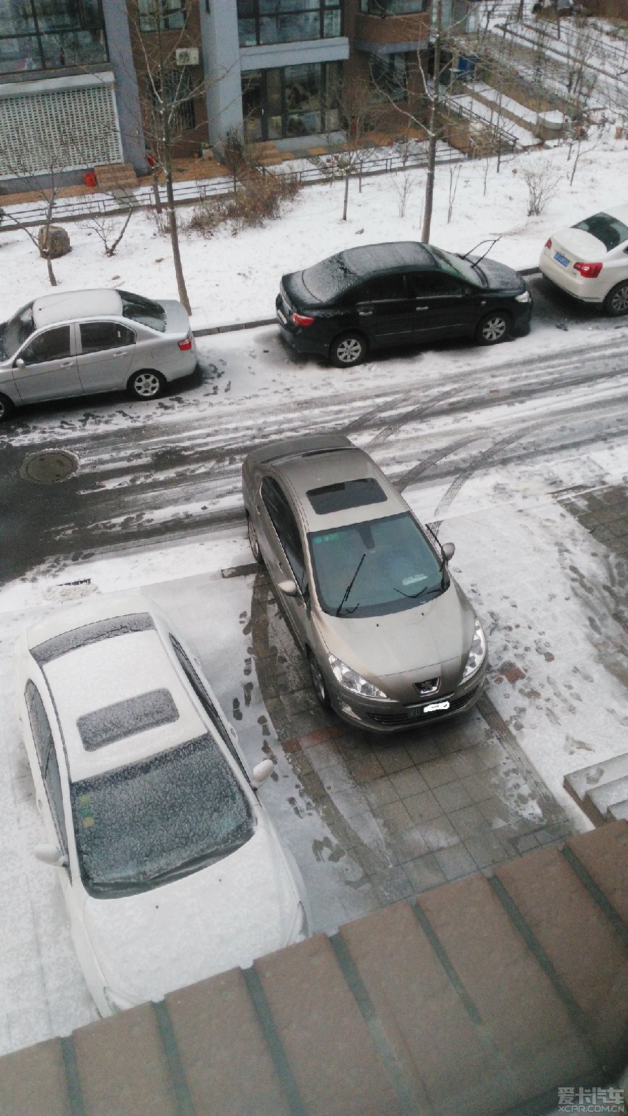

发个昨天的诡异事件,下小雪,回家停车,有小坡,手刹拉到头,停车也没问题,过了一个小时,我爸说我车溜到道上了,一看还真是,下去重新停了一遍,轮胎下再塞块石头。
