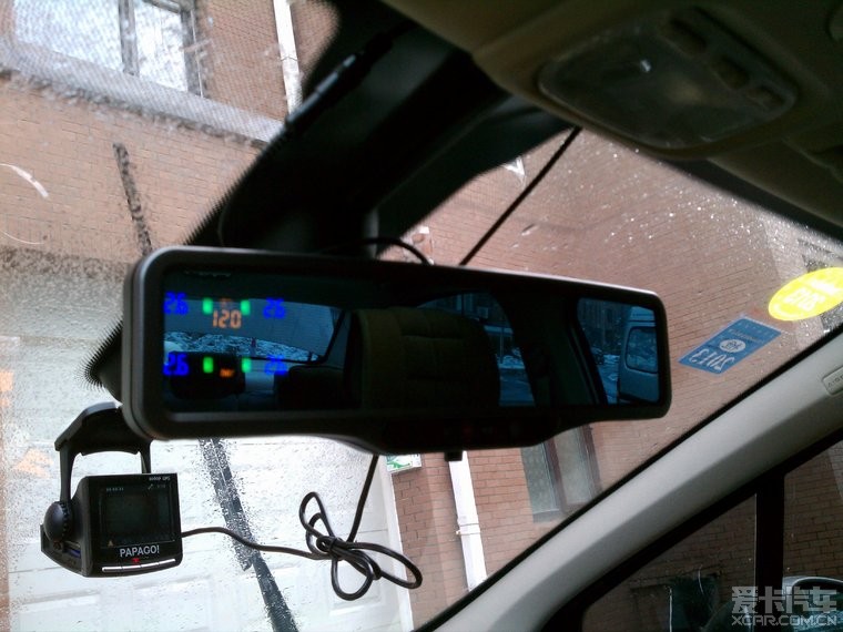

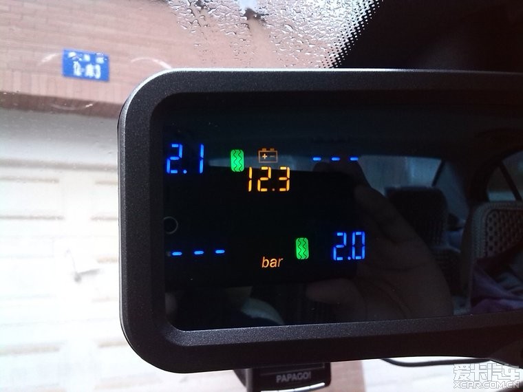

从手机里翻出了当初拍得电压照片,电瓶是去年12月8日买的,这个是12月21日拍得,电压才12V,再看我今早拍的给我的备用电瓶电压是12.3V,当初新买的电压都不如这个备用的电压高,难道卖给我的不是全新的还是质量有问题的,我一天跑30多公里也不算太少吧。
12年12月21日拍得
13年11月5日拍得,
不知道一般全新电瓶电压应该是多少啊?瓦尔塔总不能比骆驼还差吧,我骆驼还用了1年2个月,还是大冷天零下10度左右停一天,现在大连还没到零下呢。

我第一个电瓶自己什么都没加装,用了1年两个月,但是在4s那加了个导航。第二个电瓶我装了行车记录仪和胎压监测,都是从顶灯接线的,也都是按论坛上的教程做的。按说这些东西拔了钥匙还能用电么,我一天早上加晚上30公里,也不是很近吧。
