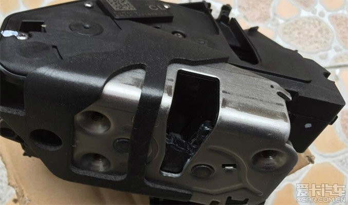

安装完原厂一键升降玻璃,电折,照地灯,电加热网页链接后,继续折腾,完善原厂防盗。
前言:很多开了萨彻姆防盗的朋友,可能不知道2.0原车它的防盗也是与门锁有关系的,为什么这样说,2.0门锁对于萨彻姆防盗的原理,用钥匙开车门,不会立即报警,而是延时报警,以免万一在遥控器失灵或电量低不能使用之情况用钥匙开车门立即报警太扰民,这就是此次发贴的意义所在

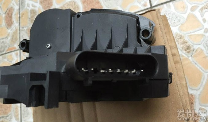

这次再来完善一下原厂的防盗,开过萨彻姆防盗,估计有人会试过,锁车过一会用钥匙开车门,在钥匙开车门后,在你拉车门的瞬间则会立即报警,这就是有别于2.0原厂的防盗功能,比如说,你车在小区很晚了,你要出去,但发现遥控器失灵或没电了,你用钥匙开车门,则1.6开过萨彻姆防盗的车前面大喇叭则不停的开始报警(直至你将点火钥匙插入停止,这种情况下真的很吵)而2.0原车的防盗,在你用钥匙开锁后并开启车门,它并不会突然触发防盗并报警,而是在开车门后,仪表发出报警,提示你尽快插入钥匙(大约有个8-10秒的时间,如不插钥匙则报警),之前也就是此贴刚开始的链接,1.6AT风尚已完成了原厂一健升降的安装,门线束也都换成了2.0原车的,带有防盗功能,所以这次将门锁块更换掉,来完善1.6后开启的原厂的萨彻姆防盗,模块,只需要更换正驾驶侧即可,其它三个门都一样,不需要更换
先上传更换2.0门锁块后用钥匙开门的视频(可以看到钥匙开门后,车并不会立即报警,仪表不停的发出声音,提示驾驶者插入钥匙则可以解除报警声
以下视频,是用钥匙开启门锁后,不将钥匙插入点火钥匙孔,过数秒后进行报警,报警很吵,响了一声后人为终止了
将1.6的车正驾驶锁块由原车的五针,换为带防盗功能的七针锁块,则完美
