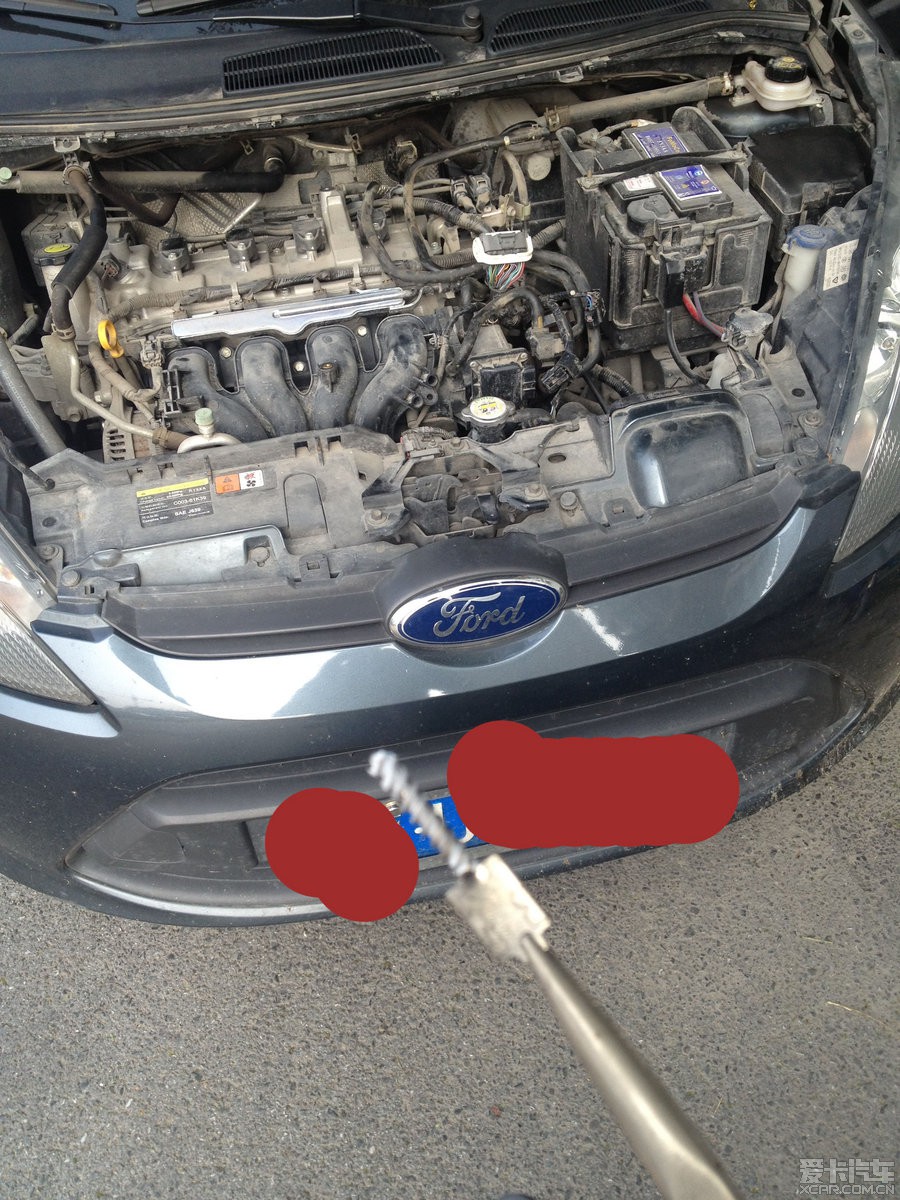

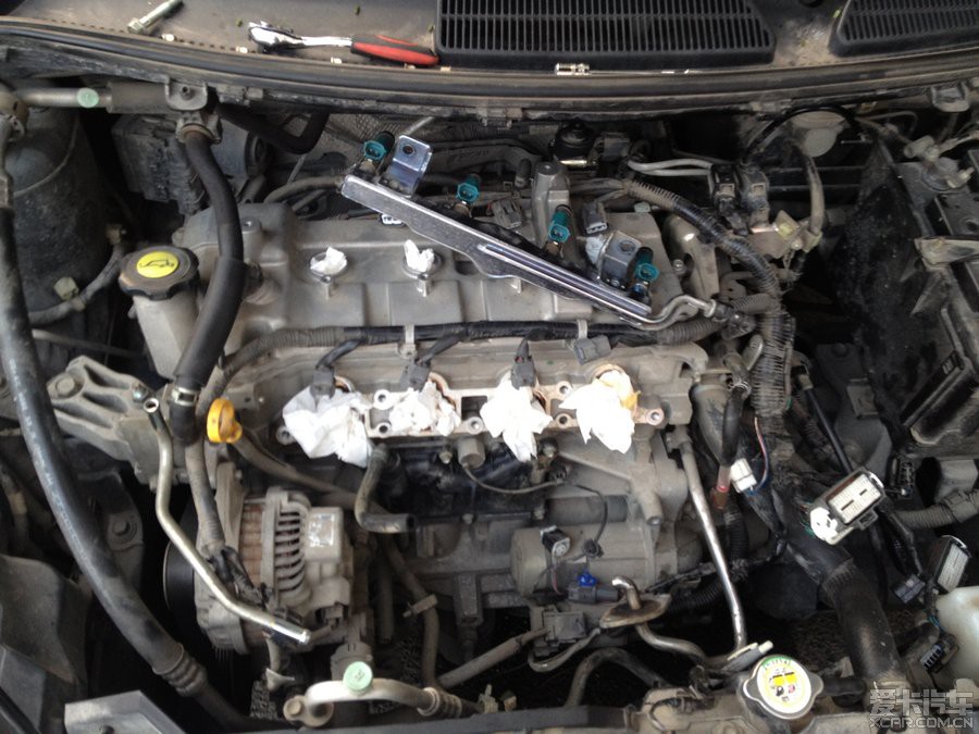

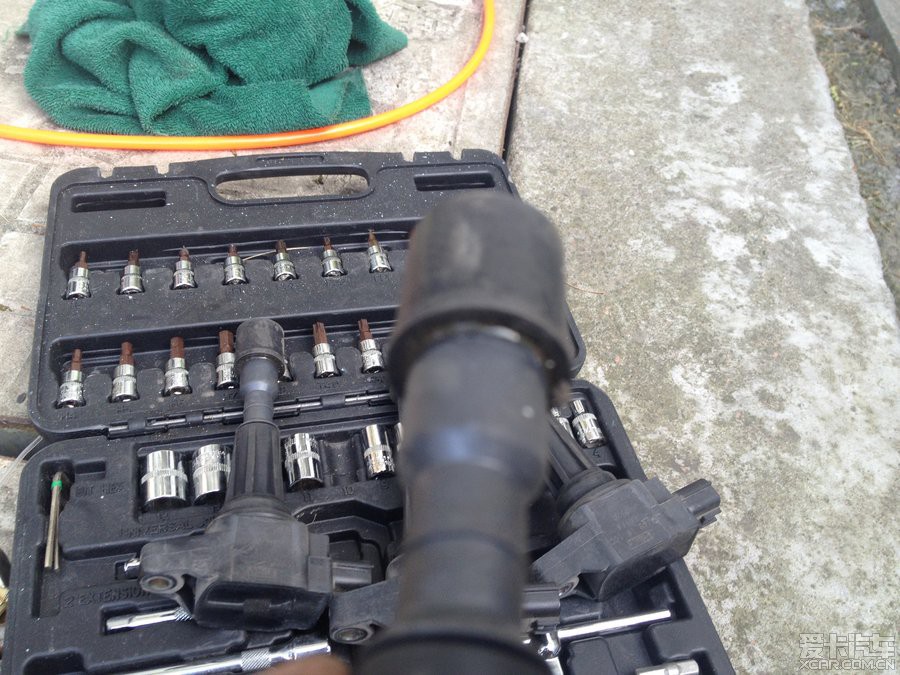

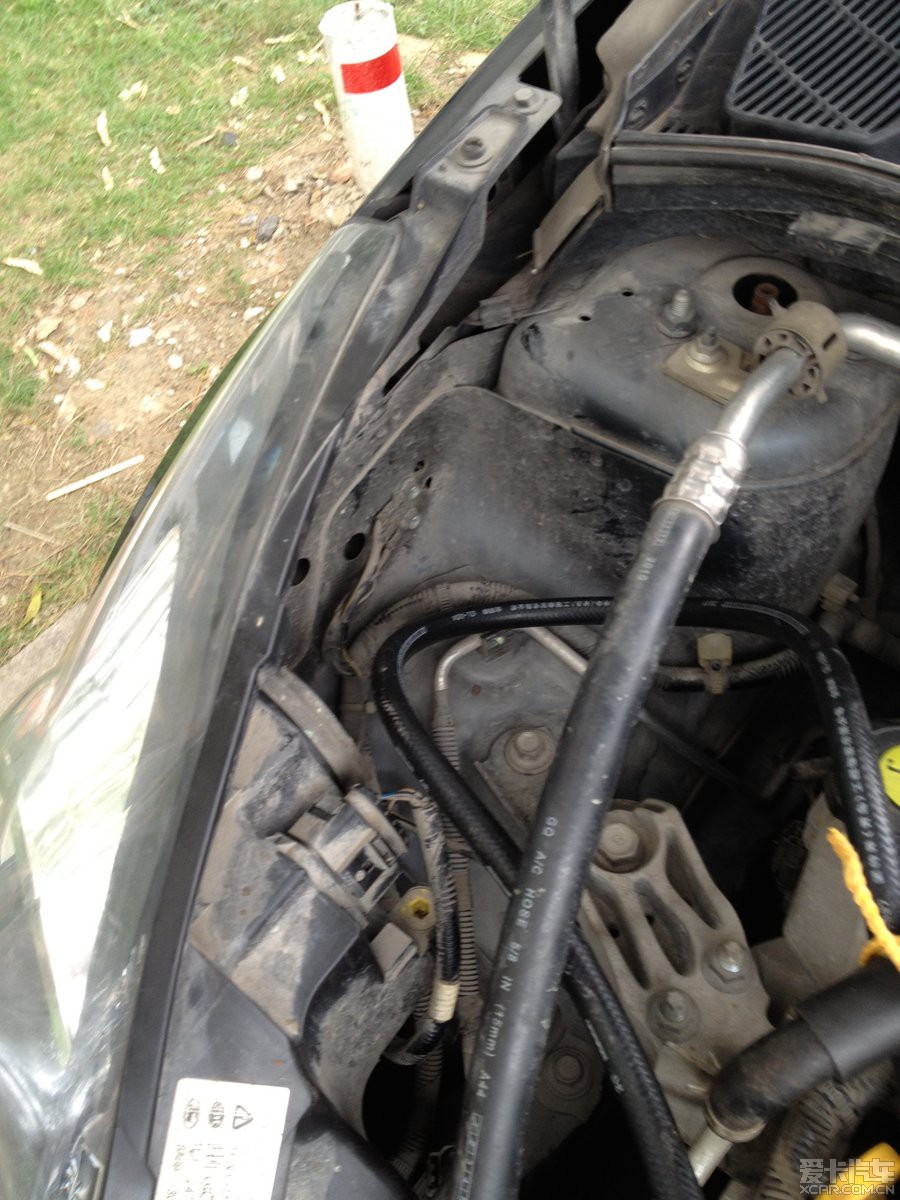

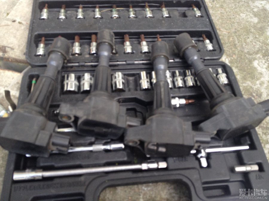

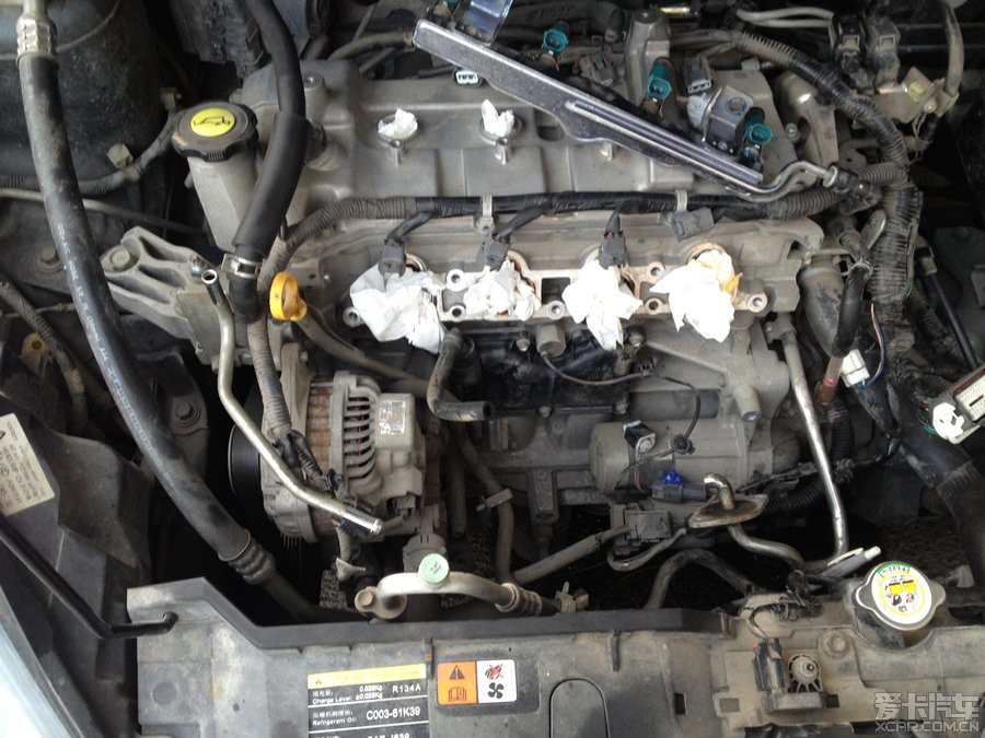

三下五除二,干掉空滤,和发动机ECU控制单元,这里就不多说了,先拆进气管,ECU,再拆空滤底座。

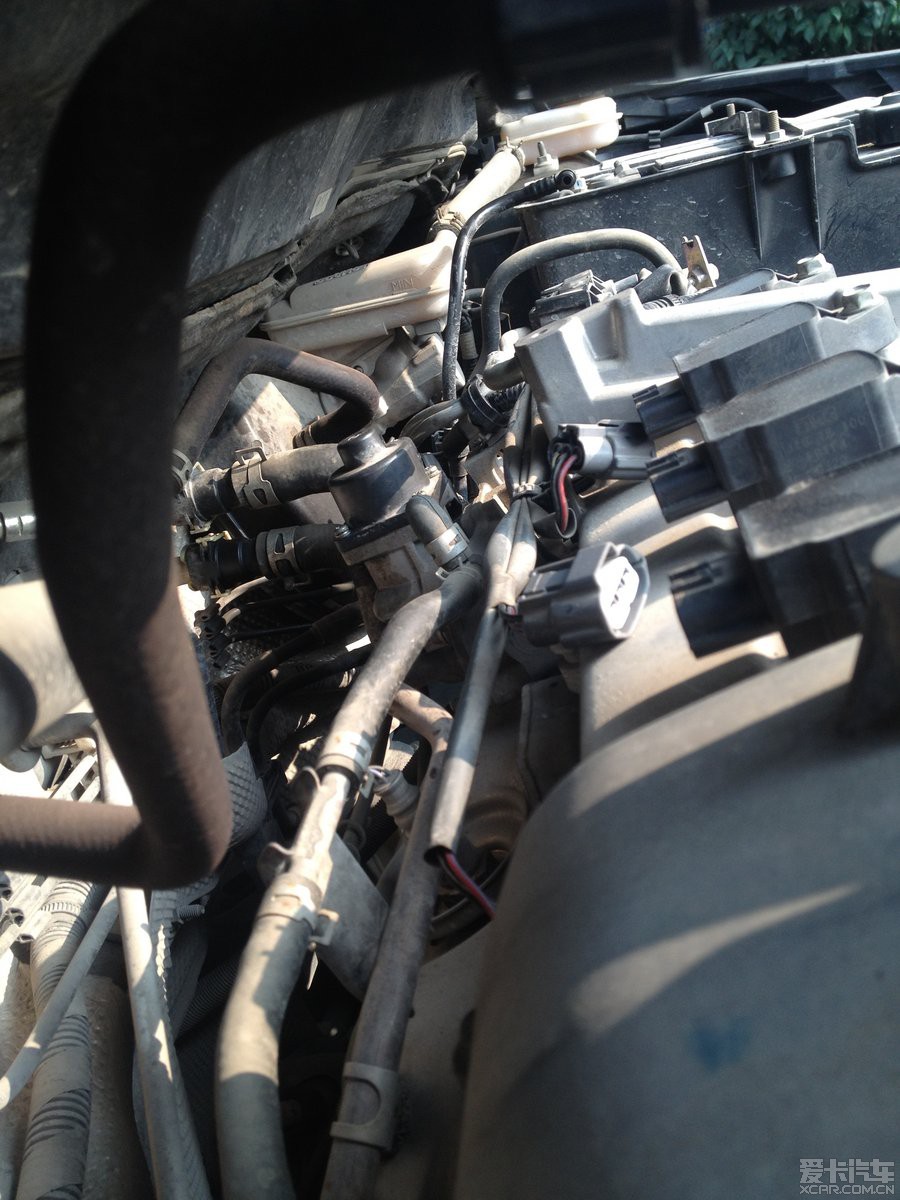

注意到气门室盖上有一个突出的进气口吗,管子已经被我拔掉,这就是PCV进气口。(什么是PCV?请看我开篇的帖子链接,其中一个有介绍PCV原理的)

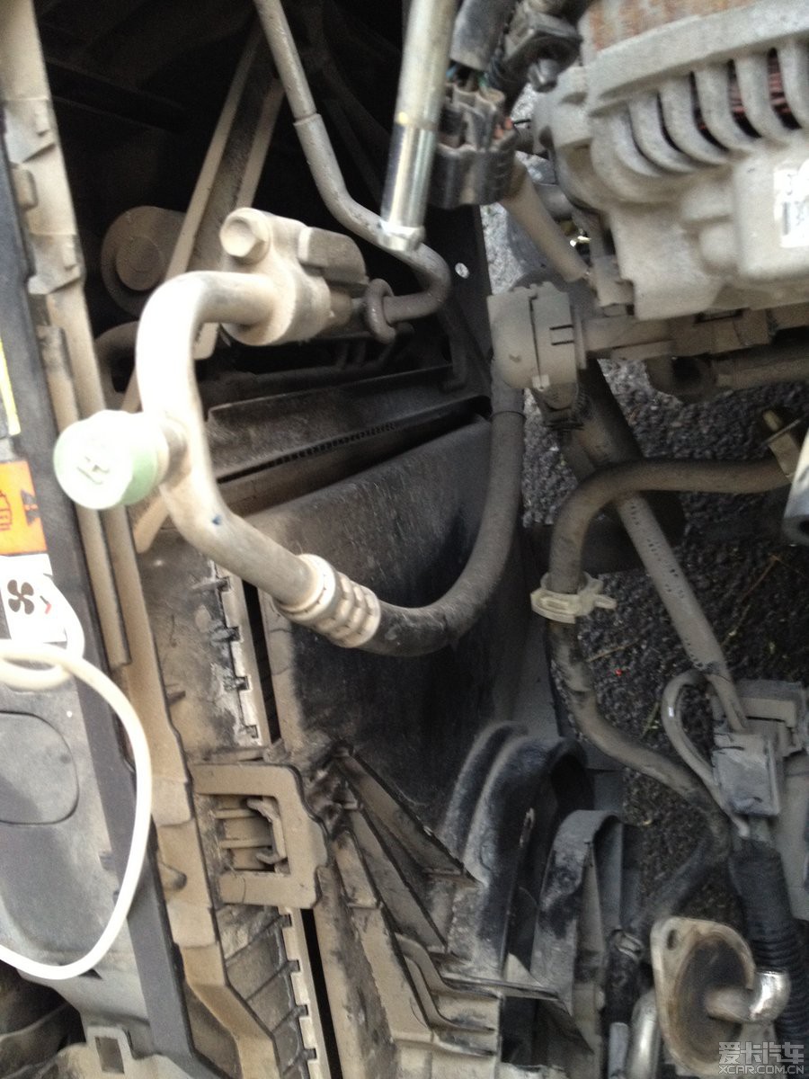

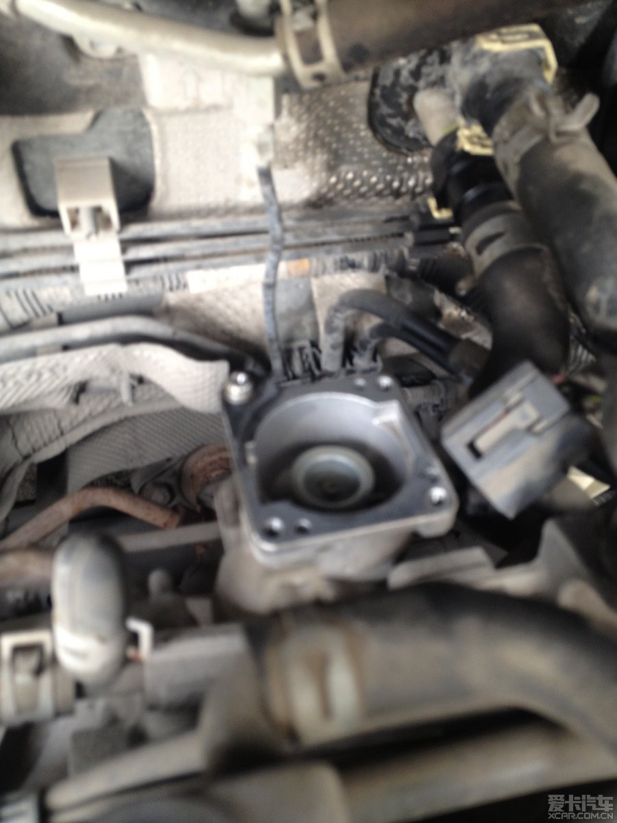

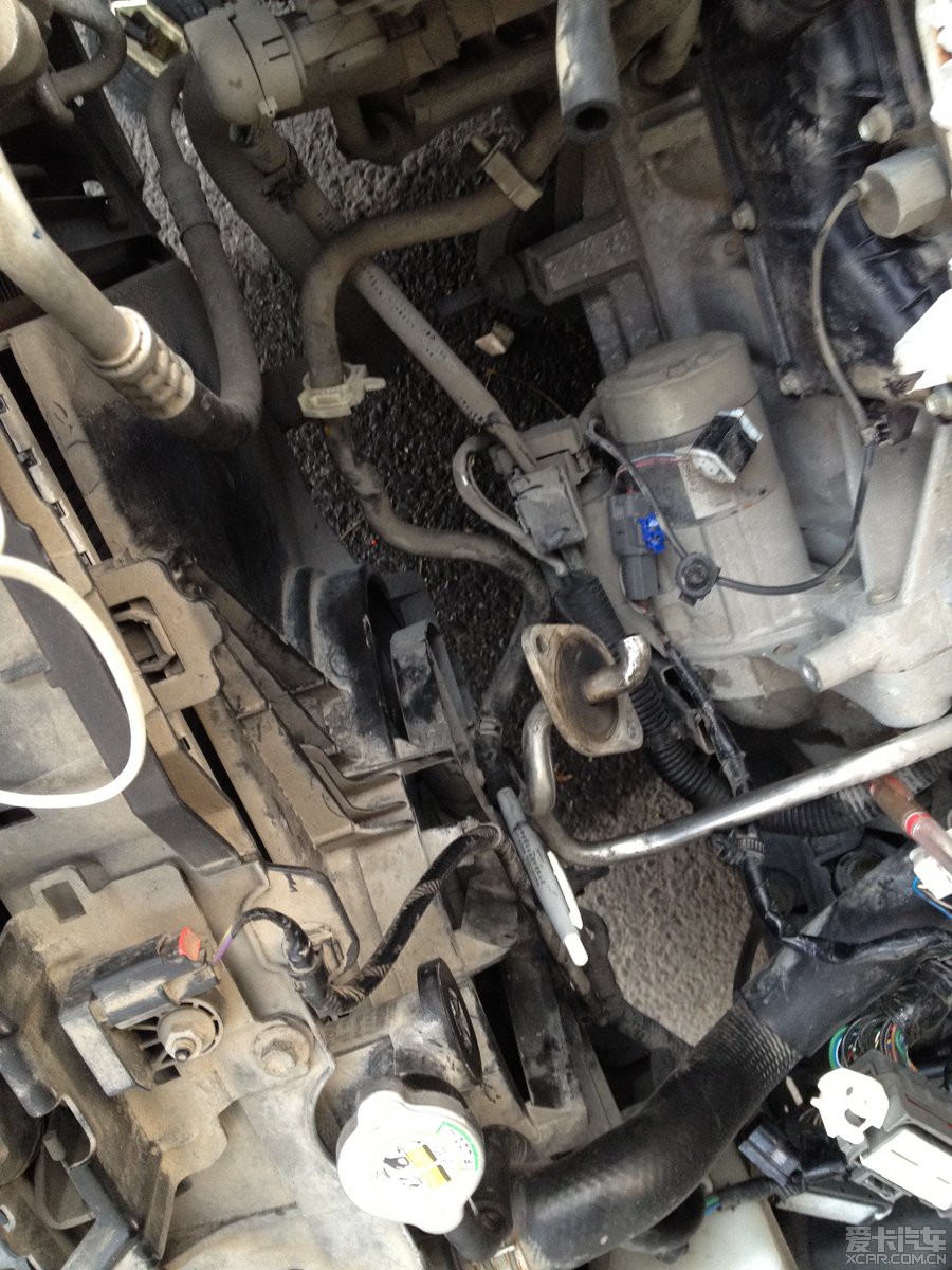

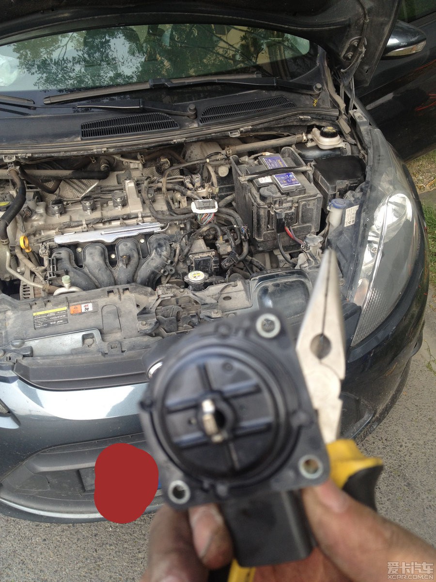

EGR在哪里?就在这里,气门室后边,你可以发现,这款 1.5 MZR发动机,一开始设计根本没考虑EGR,和 duratec 发动机不同,egr 体分明就是体外加入的,完全没有发动机本体缸体参与,这套egr系统简直丑陋无比,恨不得彻底把那些管路统统拆掉,当然我是务实的,简单取消EGR阀门就了事。
拆下,有一颗螺丝滑丝了,加上我的暴脾气,就搞成这样了,还好无关大雅。
我拔,可以参考我之前 duratec发动机的 EGR删除帖子,里面有对此款阀门的详细介绍。
装回,哈哈完工,EGR 完美删除了。

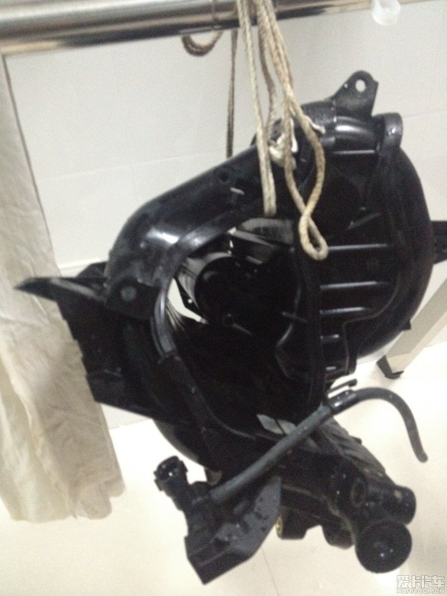

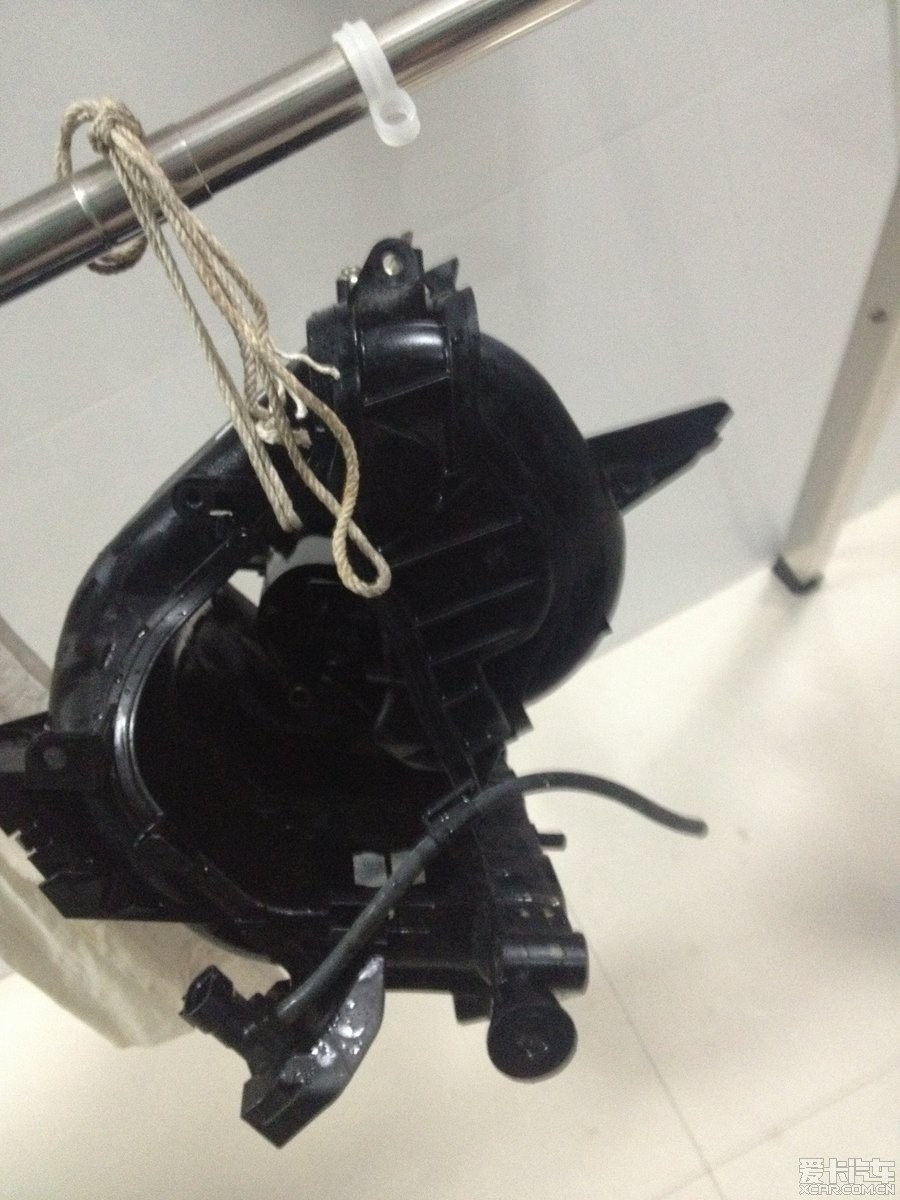

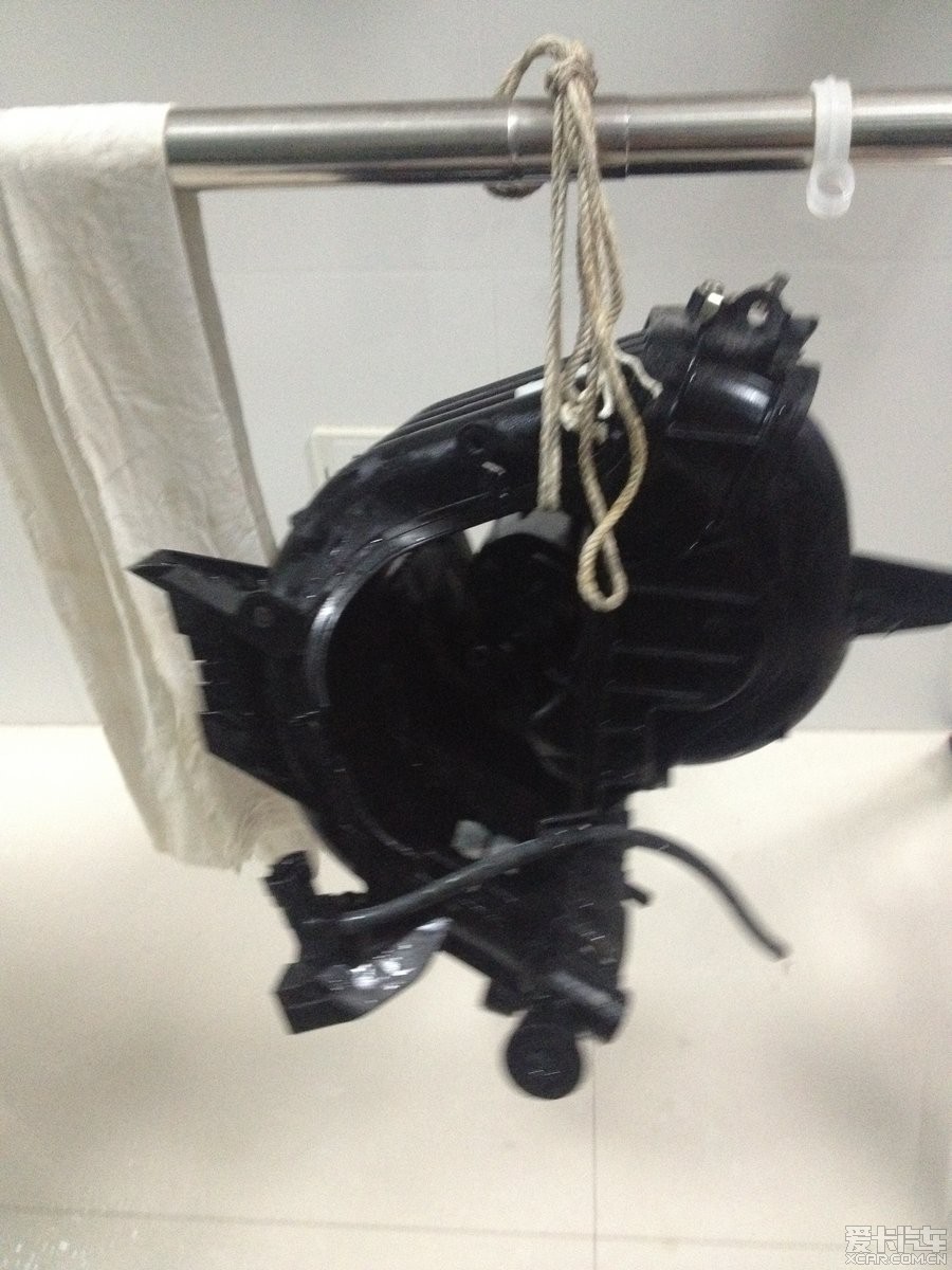

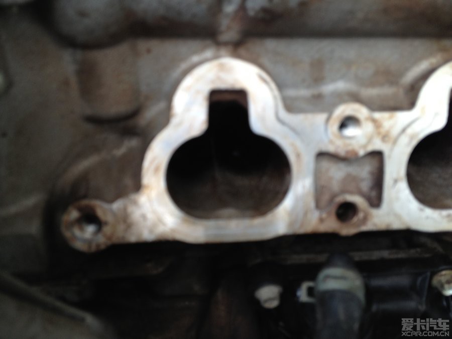

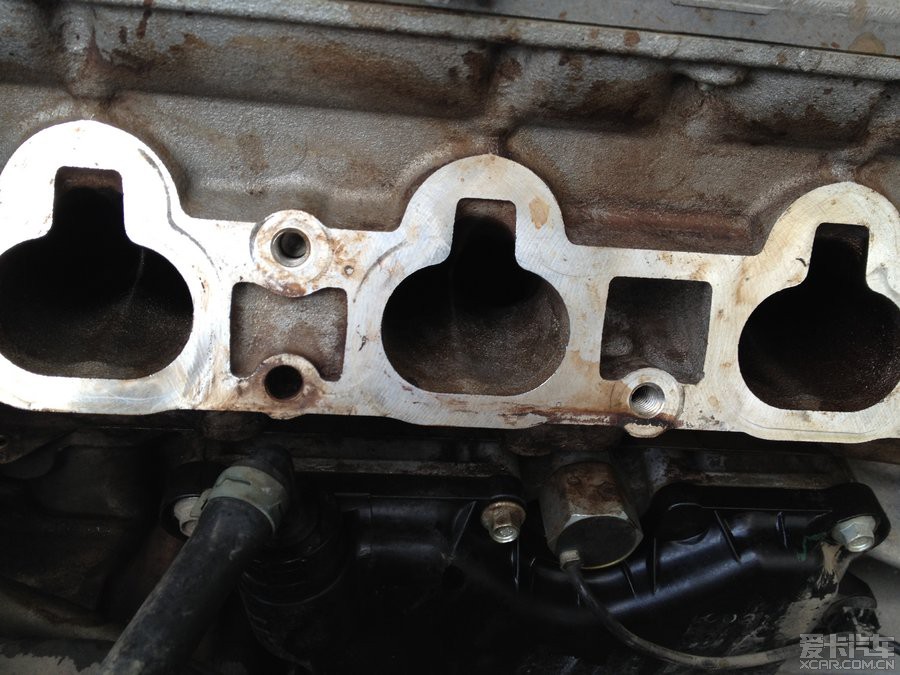

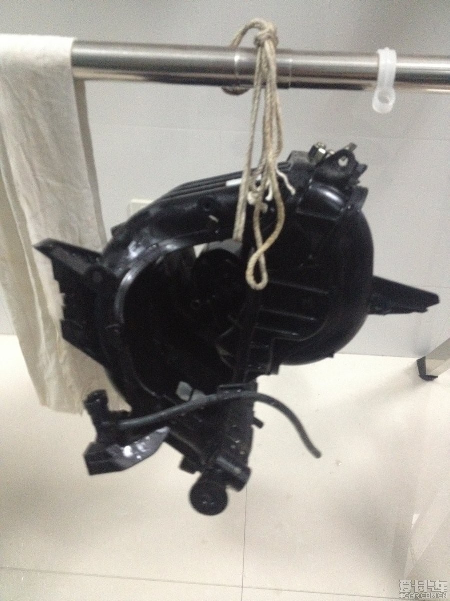

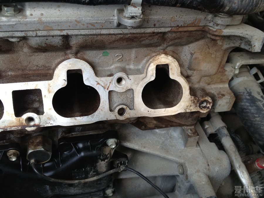

接下来就是拆 进气支管,顺便做个大清洗,为装机油透气壶准备。

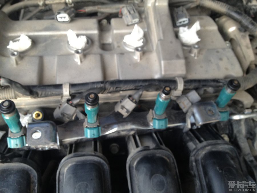

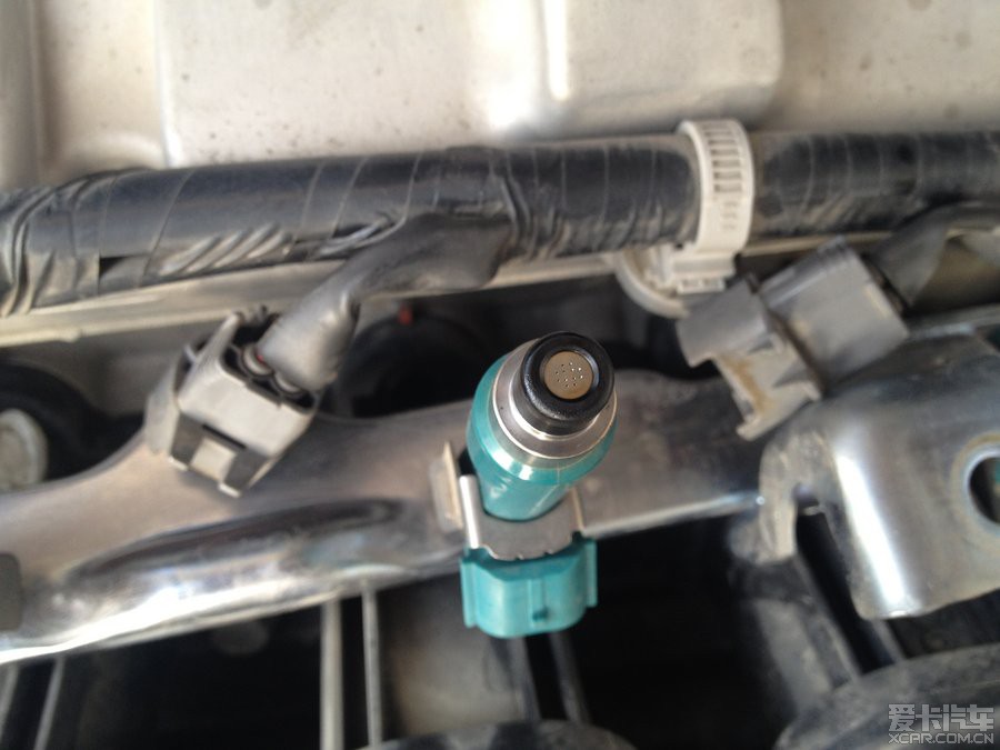

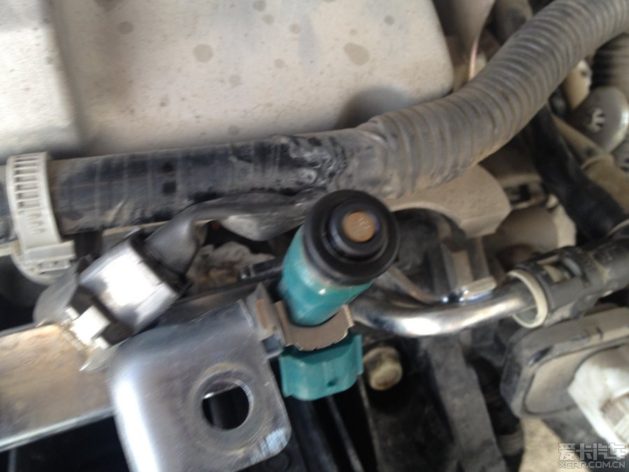

拆下喷油嘴,这台 MSR 的喷油嘴好短,而且直接插在进气支管上,现在流行缸内直喷技术,无非就是搞几根合金做的喷油嘴,直接插在燃烧室里,如此高昂的代价无非是省那么一点点油 ... 内燃机技术已经到头了 ...

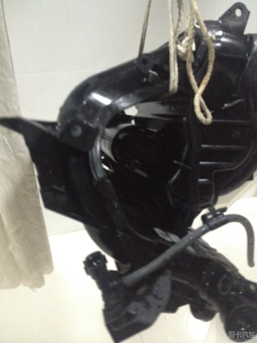

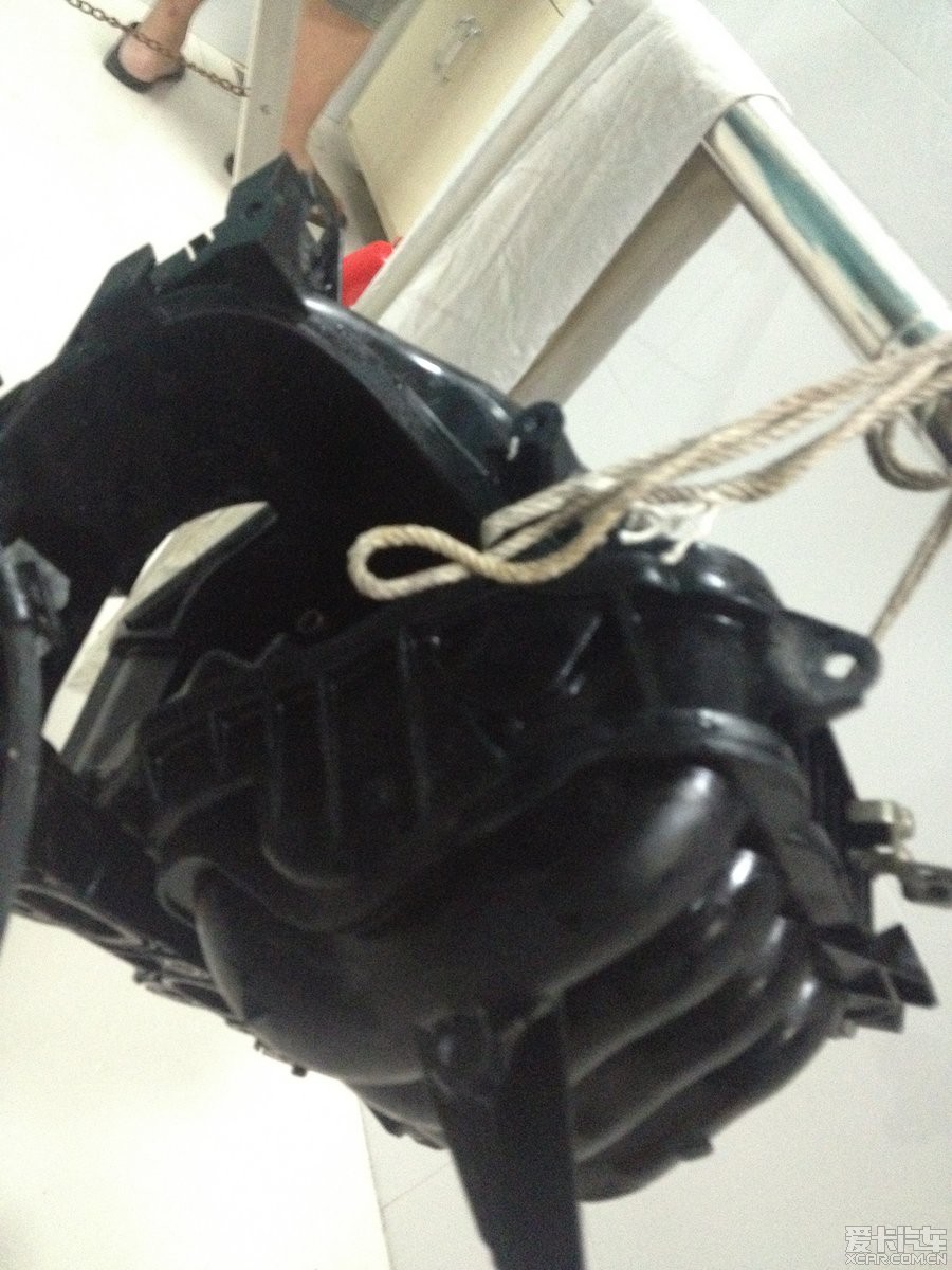

进气支管我是水洗的,由于涡流板控制室电控,所以洗的时候畏手畏脚,深怕洗坏电机。我的麦柯斯是真空控制的。大概这就是日系标榜的可变进气技术云云吧,如果凸轮轴上再加个控制电机,就是VVT了吧 ...
在自家洗衣台洗的,搞的一塌糊涂,俺老爹正在善后。

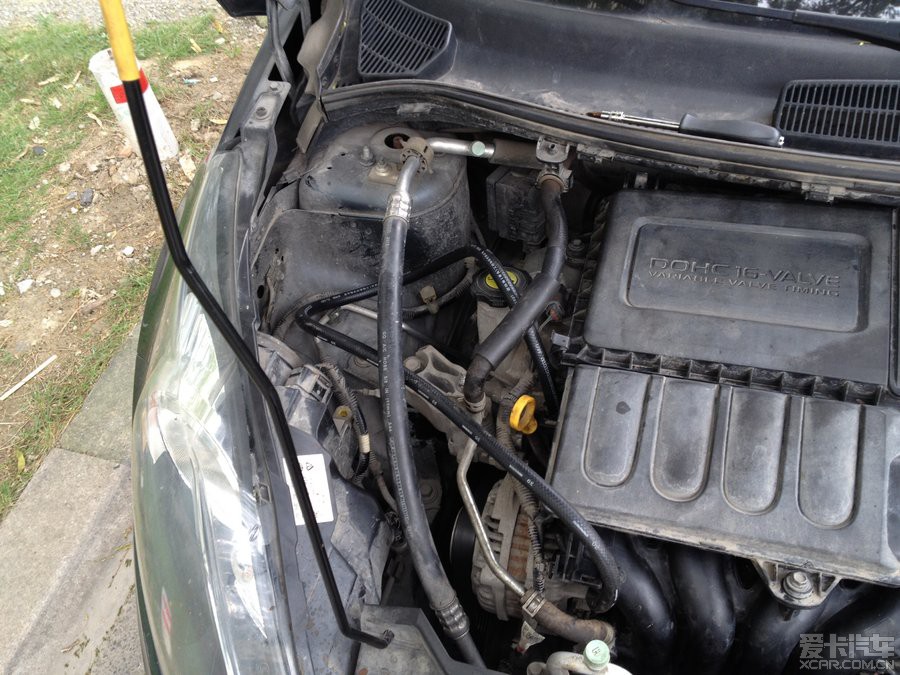

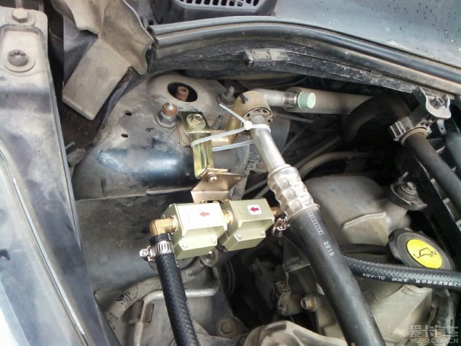

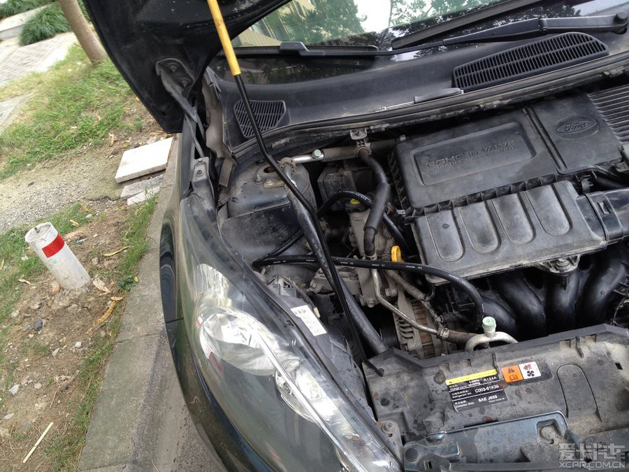

把之前那根短的pcv管子换成了,现在这根长的 油管,为机油透气壶做好了准备,嘉年华左侧位置非常富裕,而且机油透气壶固定点也非常多,应该不难。

补上机油透气壶照片:
