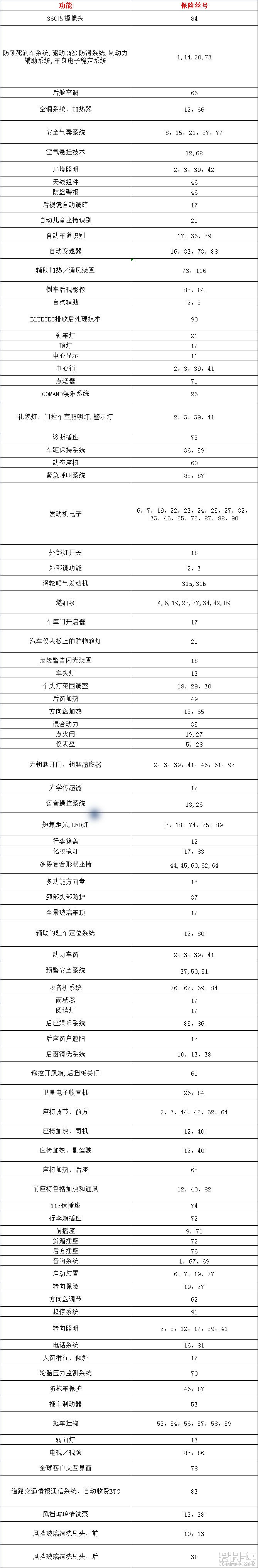

遇到那个保险丝烧了,对照图表换上即可,一手翻译方便大家
发表于 2014-06-30 11:58    IP属地:未知
那我就给您发个中文的,这是我在WIS维修文件上截下来的。大家要是觉得有必要,可以打印出来。
另,这是接行车记录仪的取电方法、或者接后备箱内小冰箱插座的取电方法,请大家按链接取电:网页链接

发表于 2014-06-30 12:01    IP属地:未知
引用 beegees0306 于 2014-6-30 11:58 发表的回复
再弱弱的问一句,为什么有的功能里,有那么多的保险丝号啊?
另外,比如2或12,为什么在不同的功能里都会出现啊?
难道不是一一对应的?
根据车型配置、功能不同,保险丝的安置也会不同。 有的位置是空着的,那是正常的。没有这个功能,肯定没有保险丝。
点击图片,可以看到清晰的大图。  您打印出来放在车内,可以给修理工提供方便。
