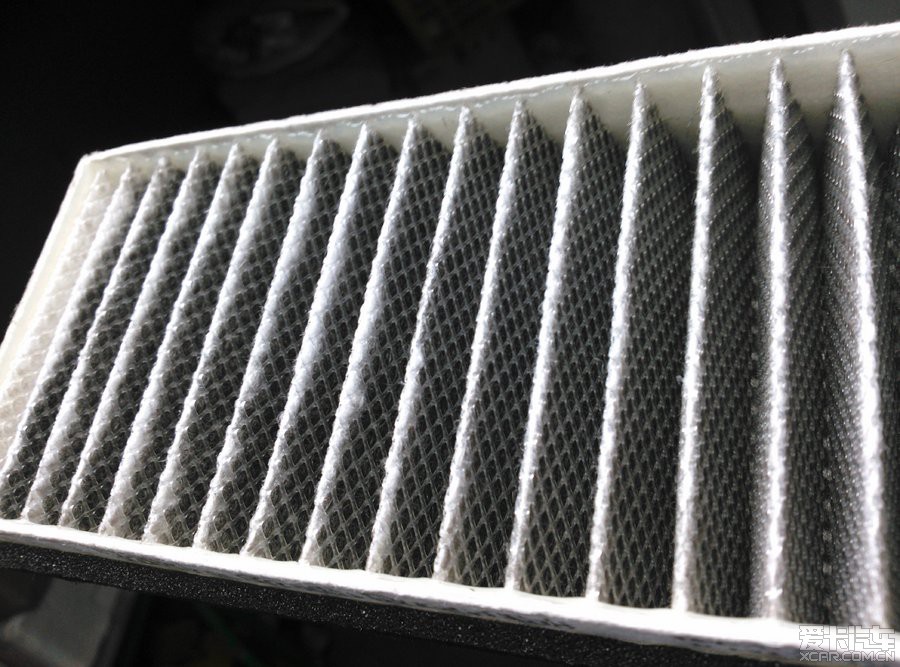

这是第一个滤芯使用了7000公里的效果,第二个就没拍了差不多的,上面的土实在太厚直接换了,北京的朋友不知道能否坚持到5000公里
用完了两个3M的,现在用的是曼牌的,两边的加强筋不需要加了,现拿现用,不过边上黑色海绵有个缺口还是要拿旧海绵堵下.
之后因为便利方面的考虑就不考虑3M的了,其实也没广告说的那么好,使用完曼牌的这个后打算试下某宝上一些所谓4S货,可以的话以后基本5000一换,方便快捷,也省点钱
随着灰尘的增加,空气的清新感会越来越少,在严重点就越来越臭了,进风量当然也会减少,勤换把。这才说明有效果.
