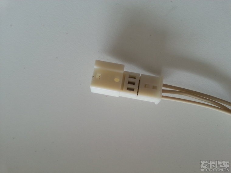

不少车友安装了行车记录仪,电源都是使用了点烟器,不但要走很长的线,还要占用点烟器这一宝贵资源,本人发了一篇作业网页链接,介绍了利用隐藏在阅读灯盒里的空插头做电源。可以为行车记录仪或者防炫目后视镜供电。
现在福利车友,免费为车友制作电源线,整套线束方案如下:1、tyco插头搭配原车插头取电(12V),成本6元人民币,目前剩余8套,超过8套需预定,货期2~3周。

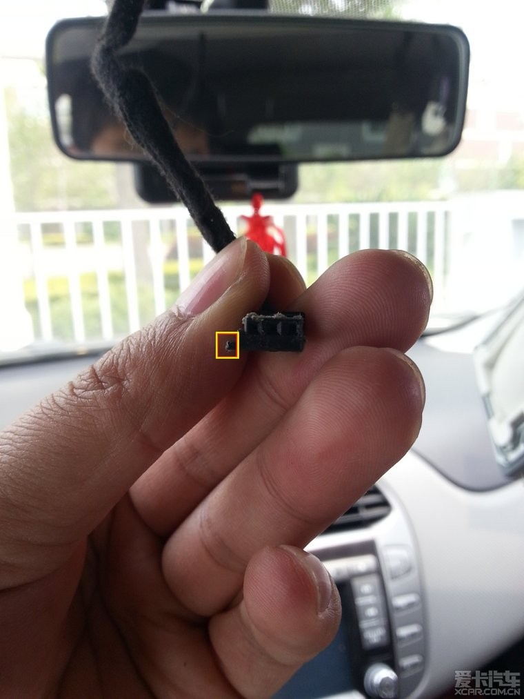

但是要注意,原车插头一定要削掉一小块,约厚1mm,长3mm,使用锋利小刀即可,就是黄色框内部分:

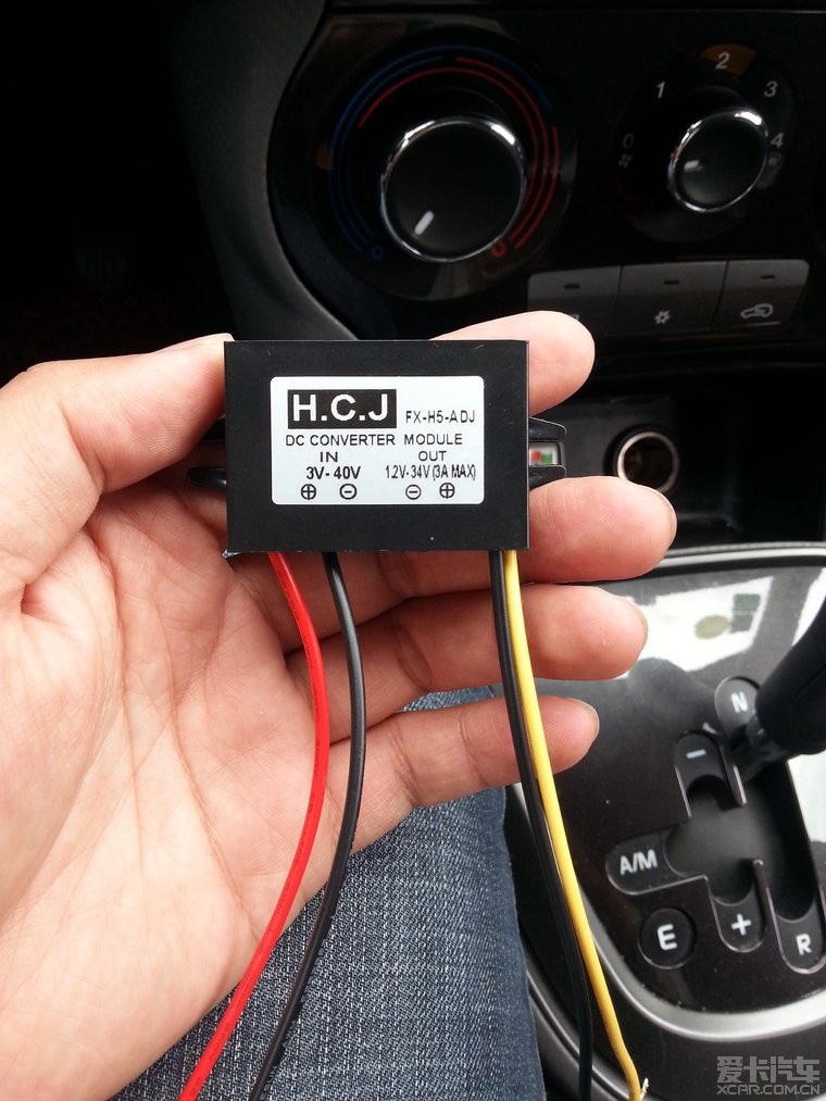

2、第二部分是稳压模块,输入宽电压范围,输出5V(可调),成本15元人民币

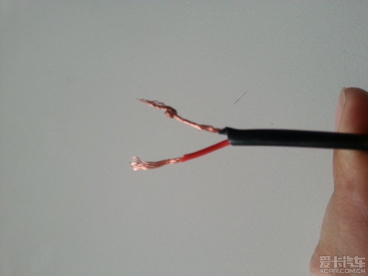

3、输出软导线,黄色为正,黑色为负,将原设备电源线隔断,接上即可(下图为例,我行车记录仪原配线红色接到模块的黄色线,黑接黑,绝缘胶布将两根线分别包好)。

接保险盒可行么
发表于 2013-05-07 10:09    IP属地:未知
接保险盒要走比较长的线,原车的线肯定已经有保险保护了,可放心使用。
