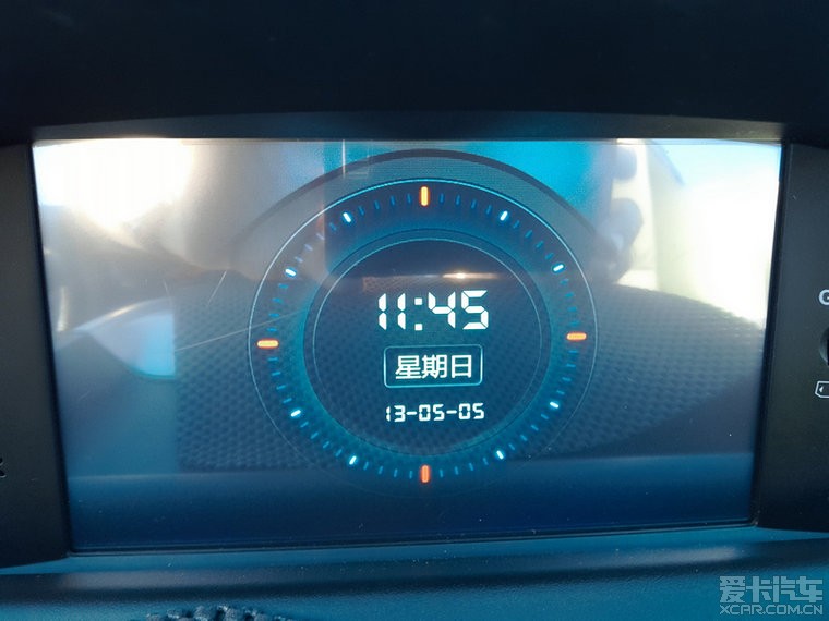

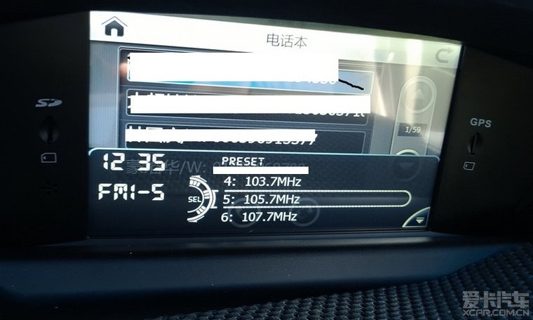

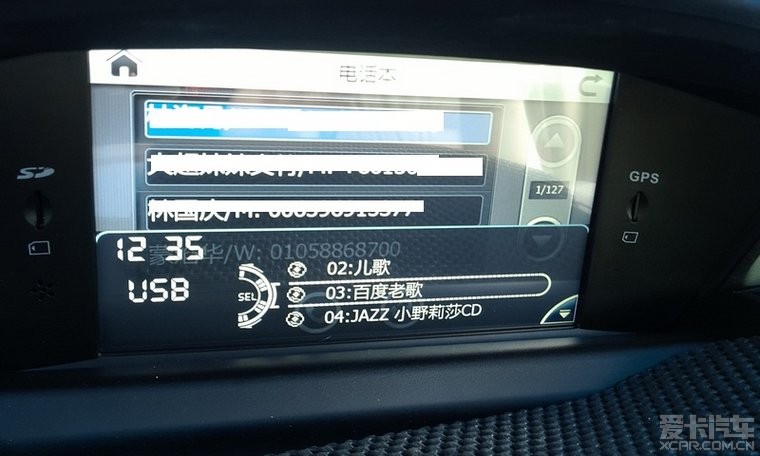

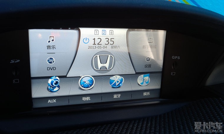

图一:开机画面
图二:关机画面
图三:待机画面

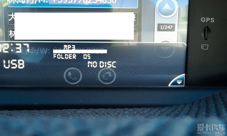

图四-六:随时响应的原车功能,FM/USB/CD等(蓝牙电话还可以读取手机通讯录)

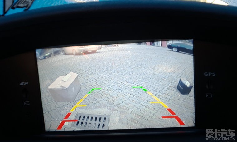

图七 :原车位无损安装倒车摄像头
图八九:倒车画面及实物位置

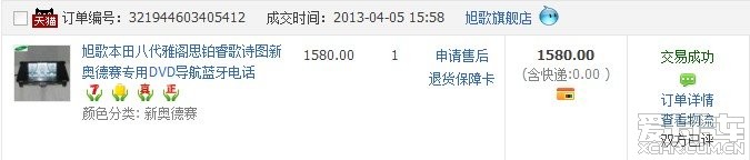

1. 购买篇
订车帖:一路向南!13款奥德赛精英版暴风银,千里提车+海量图片
a)
网页链接
b)  *****
导航参考:分享奥德赛加装旭歌导航(美赛达)和倒车后视
a)
b)  *****
c)  网页链接

原车AUX in是不能用了。aux in的音频信号输入接口转给导航带的音视频了,这样导航才能将插卡播放的音乐转入原车音响。
之前有车友问题,抱歉我记错了,上一次用AUX in还是4月装导航前我女儿在车上用手机听音乐,5月1号装好导航后还没用过Aux in,今天早上才发现此问题,咨询厂家得到的答案,赶紧上来更新希望没有误导大家。
由于这个Aux in的功能影响不大,我能接受。当然厂家告诉我也有解决之道。就是在安装导航时,CD播放器后的一根转接线不插,这样不破坏AUX 的功能,然后导航插卡放的音乐可以用FM发射功能。申明我真的没试过啊。再拆车一次把那根线太不合算,呵呵。
其它原车的USB/FM/AM/CD/方向盘按键完全没动,功能、显示完全正常

接下来就是和某宝商家谈了谈团购,很快双方达成一致,于是下单!
a)
b)  *****
c)  网页链接

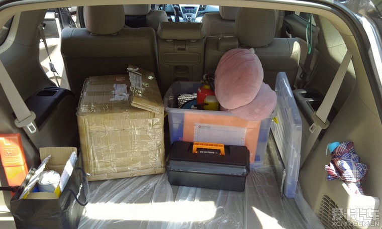

二、到货篇
出差2周终于回来了,导航早就到了,放在车里了。

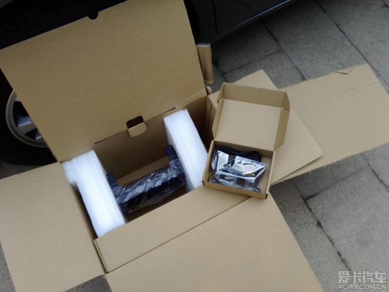

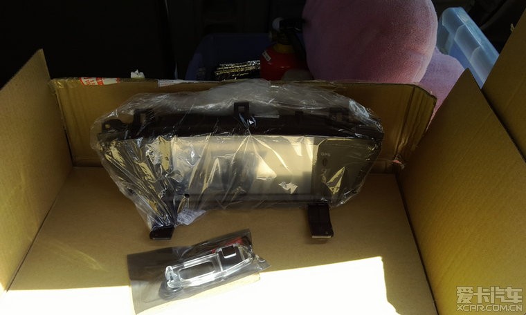

看看,包装的很厚实,2层包装,很牢固,打开都老费劲了
一层层打开,看到庐山真面目了
看几张细节图

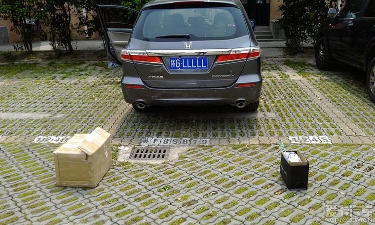

三、导航安装篇
找了个阳光明媚的周六上午,我出发去装导航了!地址挺好找,没太费周折就到了。
**** 本内容跟帖回复才可浏览 *****
[ 本帖最后由 69114524 于 2013-5-6 01:08 编辑 ]

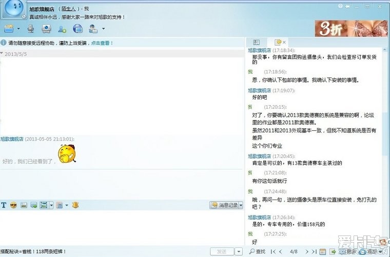

有个跟帖蛮有意思的。是个很仔细的做了作业的网友。我觉得应该共享他的问题。多谢他这么仔细,哈哈。
顺便再问下,看了卖家的评论有些问题请教:
1、原车AUX不能接到自己手机上听歌了,是这样吗?
2、有发现播放视频卡屏吗?有空麻烦LZ下载个1080P的视频源测试下哦, [/quote]
哈哈,15xx的东西,你有这么多问题,看来你真研究了好久。我没你这么纠结,尽力回答大部分问题吧。
--胡说八道。原车的AUX/USB/FM/AM/CD/方向盘按键完全没动,功能、显示完全正常
2、有发现播放视频卡屏吗?有空麻烦LZ下载个1080P的视频源测试下哦,装这个我估计以后看片的几率大于导航
     (刚看点评,有人试过看视频需要找格式的,并且对码率有要求不能高过720,否则就会卡。哎,败笔之处啊
--看到这里,我建议你不要装任何车载导航了。理由有二,一是开车看片,影响安全,坏习惯!二是停车看片,除非不熄火,否则电池很快完蛋!你说我还要回答下面的问题吗。。。。。。
还是回答你吧。我没空多测试,因为我的导航里TF都没插。昨天找了张最普通的,45分钟一集的兄弟连,2-300M的能正常放,500M的有点卡。没高速TF,要不你快递一张给我,copy好各种视频格式,我帮你用用
3、题外话,安装费是不是要单独出的啊? 现在是不是不送那个摄像头啦?
--200元安装费。有外地的兄弟说150的。估计看物价水平。送不送摄像头,你自己和厂家谈了,我们是谈了个团购,5台一起买送的。
4、缺点就是开机启动比较慢、关机也比较慢,屏幕分辨率比较低,系统看电影有点卡,价格不便宜但也不算贵,适合!!
    顺道贴出卖家解释:开机是程序设计的时间,如果您想要快可以改程序,关机慢是因为机器里有保护电路的电容,里面存有电,等车断电后
    起保护作用的,大概过10秒的样子就会自动关的,电影会卡请选高速的SD卡和正确的电影格式(又纠结到了视频播放功能了,有人转换了很多    格式,包括换高速卡还是卡)
--胡说八道,开机真的很快!基本我车没自检完就开机成功了,还没发动呢。之后如果你没熄火,开关机都是秒杀!而且这机器发动居然不黑屏!你说有电容?赚到了,哈哈。
5、地图内含的电子狗播报吗?准确否?
--导航我用了10公里。就是凯立德,你说它准不准?问度娘吧。再说了,盗版凯立德升级多方便啊!
6、天线搜星是否很正常啊?还是一如既往的快速且搜星数量一直很稳定吗?
--快。稳定。9-11颗
7、导航卡和SD卡有时候读不出来,摄像头有时候黑白,质量不稳定啊(看来这个摄像头的确是个麻烦事,得自己单独买了)
--仔细看我的帖子。有实景倒车照片
8、导航的时候右上角的切换主界面按键是否有用?
--有用,如果你说的是那个向下的箭头的话。
9、死过机吗?(有出现此类问题的买家)
-没。
10、原车自带蓝牙,用此款导航上的蓝牙生意清楚么?(直白点就是导航自带的那个小喇叭效果如何啊?导航过程中可以听歌,但蓝牙跟导航声音都是机器本身传出来,音乐是车子的影响传出。互相有影响吗?原车USB跟使用内存卡播放的音乐应该都是通过汽车音响播放的吧,导航播放的声音可不可以调整为汽车音响播放哇?)
-很大,很清楚。用原车AUX/USB/FM/AM/CD/时打蓝牙电话、导航相互没有影响。两套喇叭,你说咋影响?
这个设计我爱死了。以前的车,导航时听音乐,NND导航一说话音乐就断。你说你XXOO一半忽然被打断你爽不爽?爽不爽?居然还问可不可以调整到一套喇叭上去?
11、音响一关 GPS也关了?(不知道是不是一些买家搞错的问题)
--导航自身没有物理开关,共享的原车音响开关。屏幕主界面上有个软开关。和原车音响是同时开同时关的,因为用的是一套供电。
12、能一机多图吗?(比如我把那个存地图的SD卡换个大的,能不能装个KLD再装个图吧这样子啊?)
-你问厂家。理论上应该可以吧。WINCE系统,而且可以更改导航目录、执行文件的指向。
13、行驶过程中可以看电影吗?看介绍有个手刹检测功能啥的,不太懂
--没试。也没问。我觉得那是坏习惯!@!!!!!!!
14、帮忙鉴别下这个评论的真实性:(现在基本就要靠LZ来验真伪啦,哈哈)
导航的外框严重的变形塌陷(上框 并非损坏 是做工质量问题) 遮挡了显示屏的视线 看着导航一下子没了档次 可能是萝卜快了不洗泥吧 说句话费死劲了 有欲拍此宝的买家三思吧
解释:买家自己是汽车美容店的,一直想要我们便宜,我们不让价,就说我们说话费劲。完全恶意评价,如果真有问题难道不退货?说话凭良心吧。这款机器有始以来第一这个这样评价的,真是什么样的人都有。郁闷!
2012.04.19
当天追加:后悔选定导航时没有太慎重好好对比下就拍了此导航 安装后特意与其他品牌的导航对比下 发现此导航还有一个更大的缺陷 此导航主机(显示器屏幕)位置过于靠后靠里 与其他的导航对比要往里至少深5公分 外观视觉上让人很不舒服 说明书上说此导航支持多种视频格式 可下载的视频歌曲连最基本的MP4格式看着都卡屏 MP3的歌词显示字体还很小 根本看不清楚 我说的这些毛病是否真实 是否带有我个人的感情色彩 是否是迷着良心在说话 只有预拍此宝的朋友们拿到手后才会知晓
--厂家服务态度很好。回答我的问题也很仔细。你自己问问厂家某宝客服不就知道了嘛。我1.70,座椅高度正常,遮挡的话应该在0.5cm左右。完全不影响。如果座椅最低的话不影响。
[ 本帖最后由 69114524 于 2013-5-16 09:56 编辑 ]
